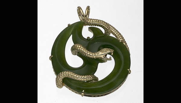

http://rapidshare.com/files/179639349/1244.jpg.html
Вот ссылка на достаточно интересную модель. Я обещал не так давно выложить и показать модель змеи, в ответ на передранную кем-то модель из западного каталога. Причём этот некто с пафосом пишет о своей модели - авторская модель такого то. Это однако.
Так вот - сложность конкретно этого изделия была в 2 вещах: сложная форма камня (сложный контур и сложный объём), и само тело змеи чтобы было вплотную к камню и изогнуто по всем трём плоскостям, но не мешало камню.
В результате получилось всё достаточно точно(обратим внимание, что каст точно повторяет форму камня).
Итак, как делалось это изделие. Форму камня сняли при помощи оптической системы сканирования. Для точности вершины и высоты объёма камня замеряли лазерным микрометром дополнительно. По полученной сетке в полигонах построили точную форму камня в Нюрбс кривых.
Пока шло построение модели змеи, отфрезеровали каст на ЧПУ-станке  - для примерки к форме камня ( после примерки изменений почти не вносили в контур каста и объём). Обычно мы не фрезеруем каст для примерки, хватает и оптического сканирования для точных размеров, но здесь камень был достаточно сложной формы.
Саму модель полностью отмоделировали в Майе. Утвердили. Вырастили и отлили. Дальше обычная сборка юв. изделия.
Конечно, я только кратко написал как делалось изделие, но принцип понятен. А это главное для этой модели.

А можно картинку посмотреть?
Если камень сложного объёма, то как вы учитываете усадки и прочее для его нормального крепления?

Закачал, чтобы было удобнее смотреть.
По поводу усадок, то процент усадки на поверхностях разной формы давно уже известен.  Обычно камни достаточно точно садятся в изделия, если всё правильно заложили в модель.
