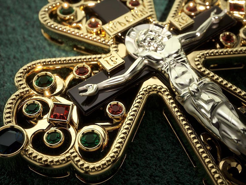

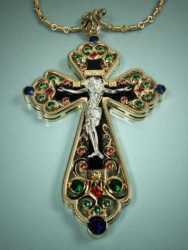

Всем привет! Вот простой вариант совмещения Рины и поликов, фигура полигональная , остальное Ринка.
Если в Браше без проавильной топологии стороить ,файлы неподъёмные будут получаться.

Так в браше есть оптимизатор количества полигонов
