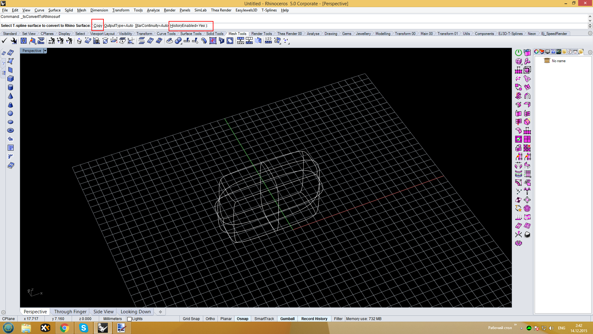

Напишите кто нибудь как правильно тсплайн заворачивать на кольцо командой "флоу элон сурфейс" чтоб история сохранялась и орнамент не корежило (если возможно такое)? Может урок есть? Образчик типо как на картинке.
Изменено: 126D - 14.12.2015 01:33:25
Регистрация: 25.04.2008
Откуда: Донецк
Сообщений: 791
Голосов: 76 / 7
126D,
И так.
Строишь модель на плоскости, после пикаешь конвертировать модель в сурфейс (только НЕ выбираем модель сразу)  и выставляем параметры так, и только потом выбираем что конвертить.
у вас будет 2 объекта, 1-Тсплайн и 1-Сурфейс объект. Сурфейс объект будет иметь зависимость (историю) от ТСплайнового.
Делаете флоу алонг сурфейс для объекта из сурфейсов и скрываете его чтобы не мешал. Таким образом мы получаем двойную историю с возможностью редактирования, установки камней, и любых других манипуляций.
TSplines - конвертируем с сохранением истории
Surface - делаем _FlowAlongSrf и скрываем
Получаем TSplines с историей
короче прикрепил файл для примера по этой ссылке - https://www.dropbox.com/s/40m3paq9kd7rbw6/primer.3dm?dl=0

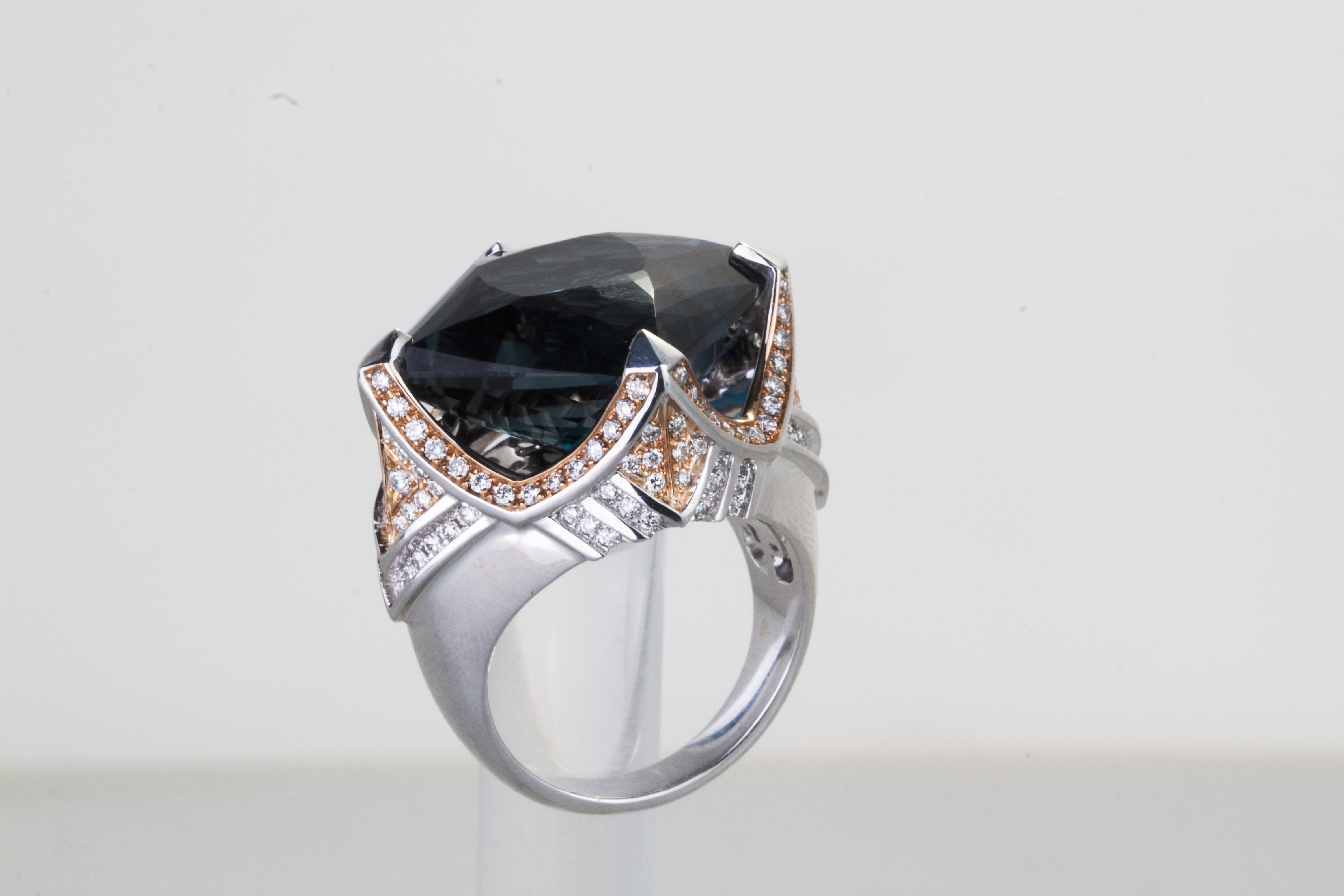

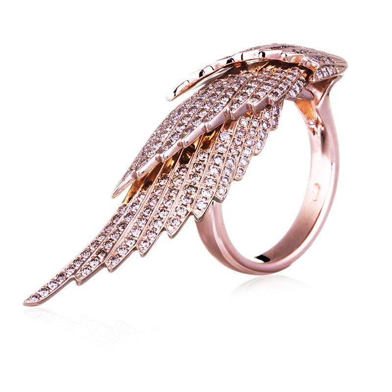

делал в т-сплайнах, учить и обязательно!
Изменено: dimwel - 19.04.2016 02:49:25
Регистрация: 16.08.2010
Сообщений: 278
Голосов: 50 / 3
Дима, а что за рендер? Максвел? приятные картинки получаються
Регистрация: 03.10.2013
Сообщений: 8
Firsov_kv,
 1-2 Максвелл, 3-4 Кейшот
