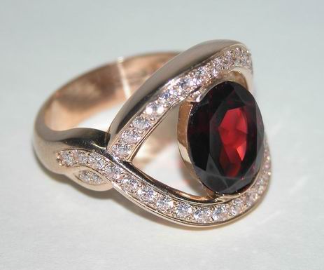

Выдержал просьбу клиента.. столько-то камней, такой-то размер... карандашом накидали эскиз.... Для себя лично сделал 3D модель... рендер нафиг не нужен.Показывать клиенту? Нахрена?
Ей вот что важно... на пальце сидит нормально? Камни сверкают?
ОК? тогда доводим до ума изделие... и все довольны.
Усадку не считал, все на автомате, на глаз... и все сходится
З.Ы. фотал не специально... просто к месту пришлось час назад вернулся с примерки.. на фото не готовое изделие, а примерочный вариант

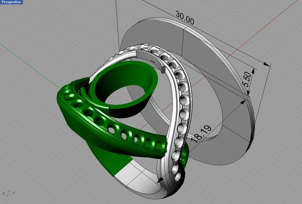

Для Прототипайтеров да.... сборки из элементов может и не идут, Для ЧПУ нет особых ограничений.... к примеру каст на фото( основу) я просто оставил висеть в воздухе, все равно получилсь то что нужно, фреза "подправила" сама...
