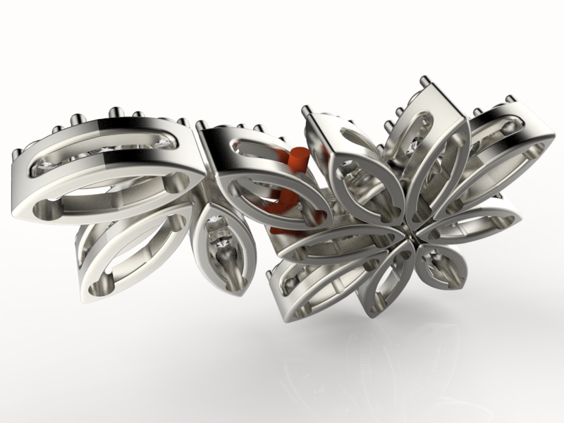

Всем привет!   :)

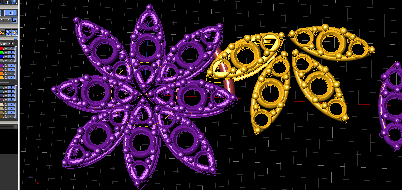

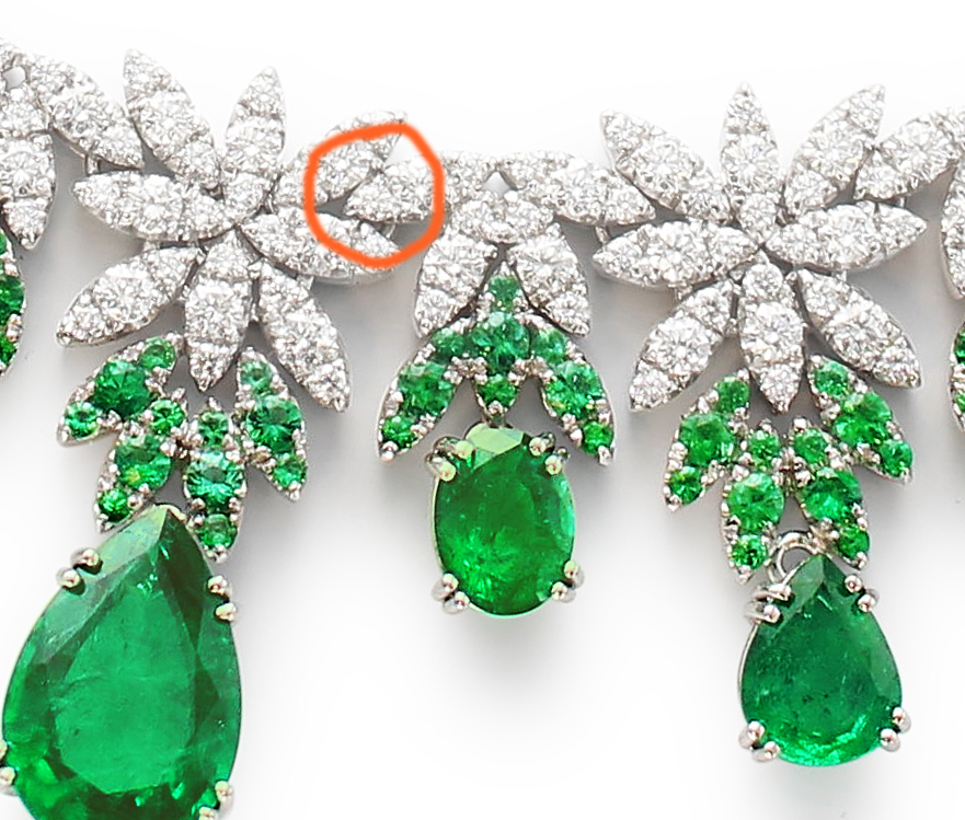

Хочу спросить совета, каким образом в этом колье соединяются элементы?
На первой фотке в кружечке. Другие места по аналогии.
Некоторые свои идеи есть, но у меня такая 3д модель впервые в работе.
Поэтому, чтобы не изобретать велосипед, хотелось бы совета бывалых в подобных изделиях.  :trubka:
Пользой будут картинки, эскизы или непосредственно модель с подобным соединением.
Заранее спасибо!

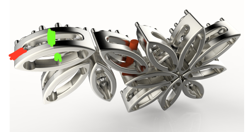

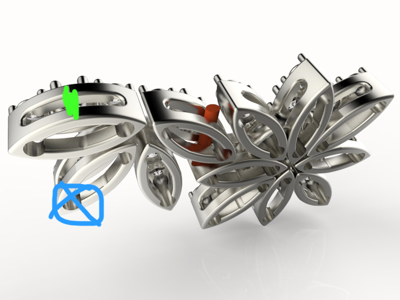

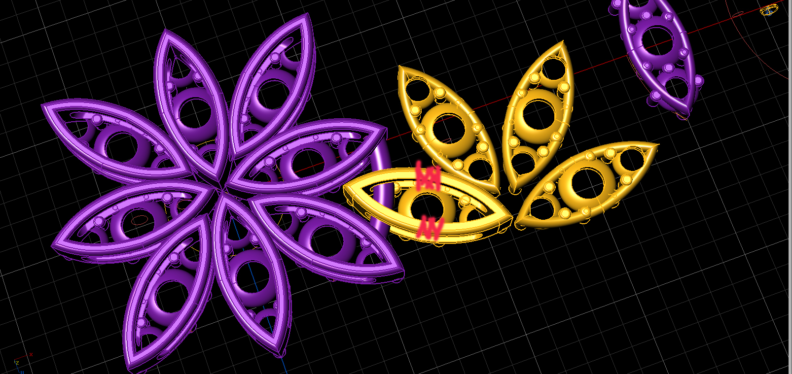

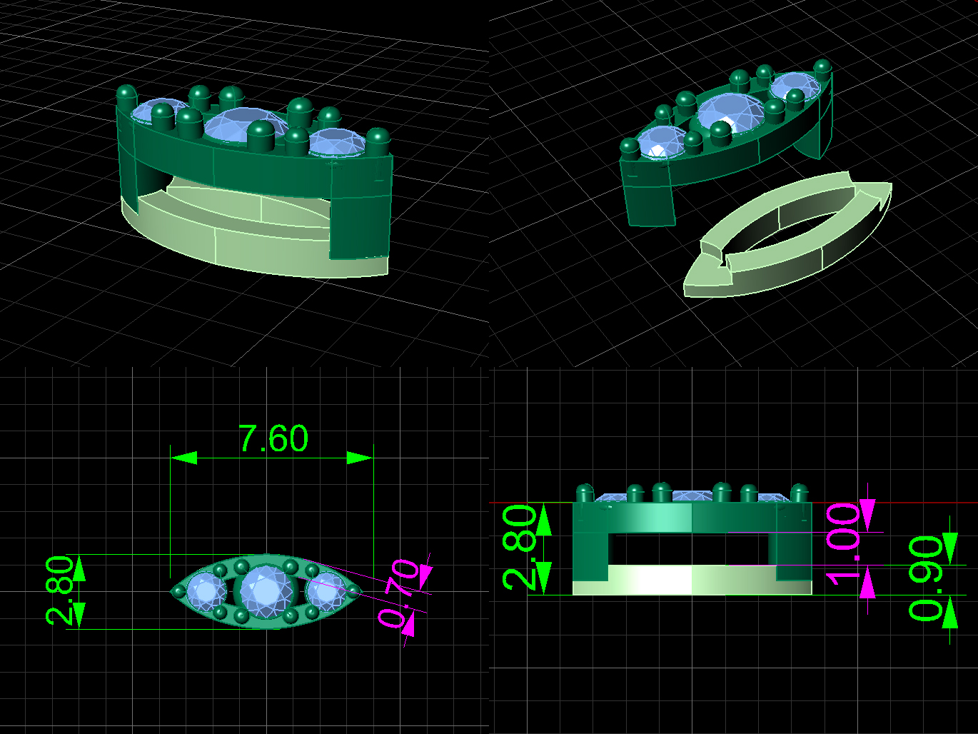

Вот сечение мессера, которое вам нужно. Столбик такого сечения, с вертикальными стенками.
Скажу откровенно - такие вещи так детально ещё не прорабатывал, кольца, печатки, кулоны, серьги и прочее делал, подобное украшение впервые!)  angel
Вот как понял про мессер и остальное.  :bestbook:
Ближе к истине?)
Сообщений: 4633
Углубления на дигеле не нужны, он должен быть одной толщины. Когда что-то моделируете, думайте в первую очередь о том, как это будут обрабатывать!
Изменено: trubotchist - 21.08.2020 11:19:43
Сообщений: 4633
И. да, это ближе к истине.

" Когда что-то моделируете, думайте в первую очередь о том, как это будут обрабатывать!" - обязательно, поэтому на данном этапе и столько вопросов, которые надо решить.
А вообще работал на заводе инженером-технологом и продумывать всю цепочку - это было частью моей деятельности!)
В данном случае не хватает опыта именно ювелирного дела, хотя больше 5 лет в связке с местными (и не только) ювелирами и практически все модели, что делал шли дальше в производство до готового изделия!)

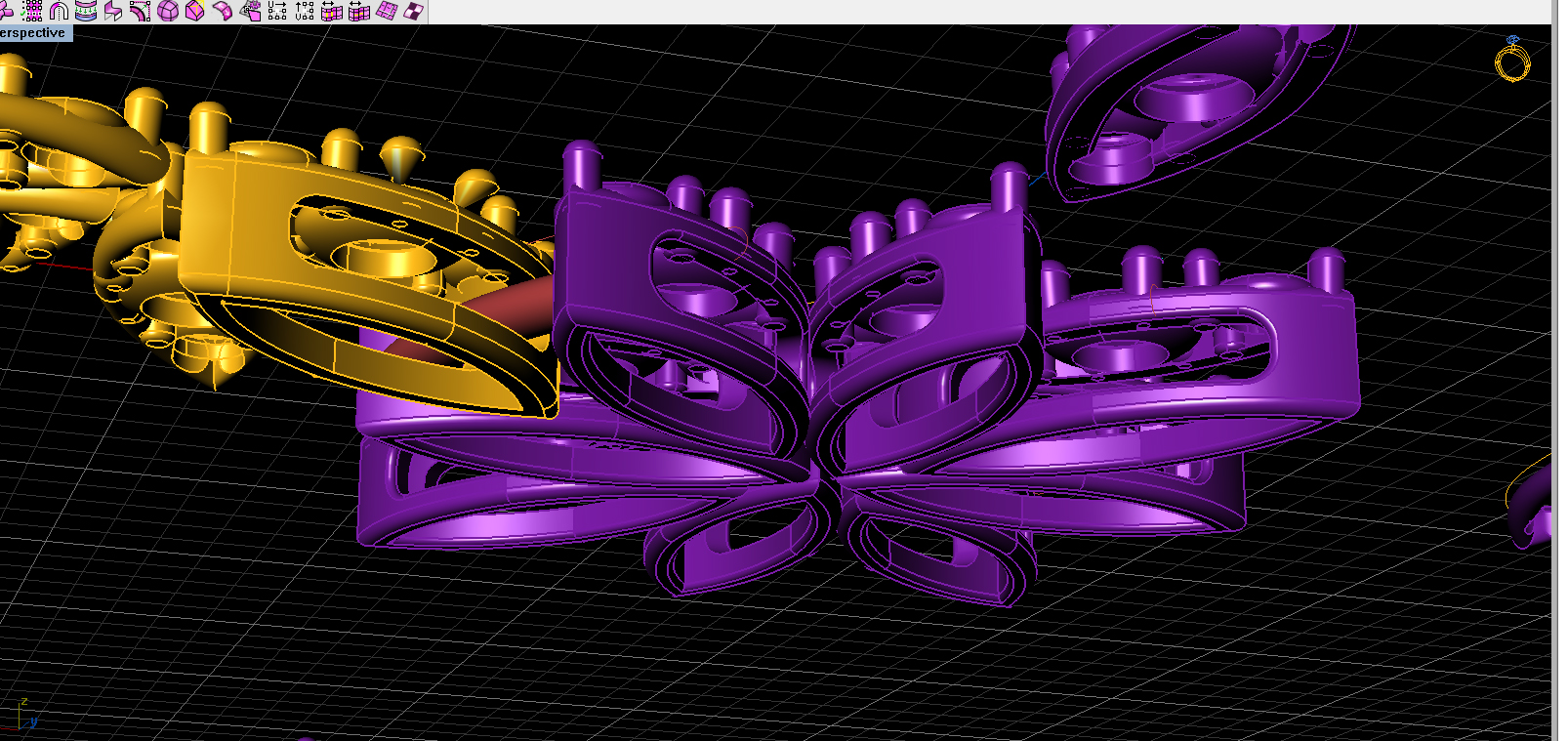

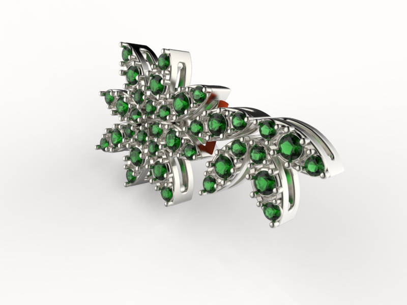

Всем привет! Продолжаю научную работу!)
Спасибо за советы по сборке - высылаю на оценку мастерам то, что получилось.
Надеюсь всё правильно сделал!)  :trubka:

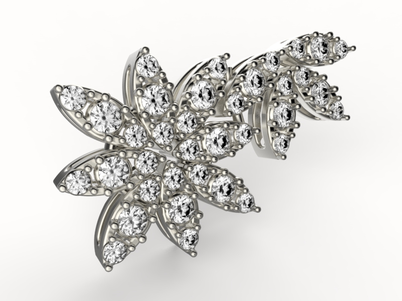

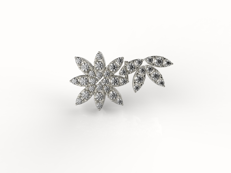

Всем привет!
Вот какая модель в итоге получилась!)
Замок решили, что будет отдельно покупаться из каких-то готовых вариантов.
Ещё раз всех благодарю за советы!)

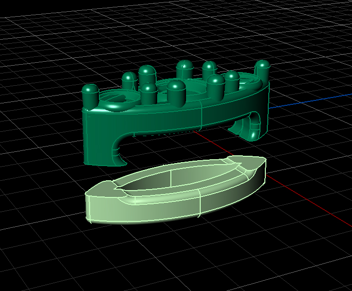

Сообщений: 592
Голосов: 103 / 4
trubotchist,
Эта зеленая хрень лишняя
В единичном изделии - да. При минимальном тираже эта "хрень" поспособствует проливаемости, ибо правильную посадку на елку каждого элемента можно контролировать, только стоя над душой, что не айс). Про монтировку и пайку: удалось начерно собрать и проверить на шевеление всё изделие на манекене - уже хорошо, такое давно уже варят микроимпульсом, либо лазером, эт проще. Фаски нужны на всех трущихся друг о друга поверхностях. Нет контакта металла с металлом - поживут с ровными, острыми гранями. Прилегание точнее, износ прогнозируемый, съем после литья равномерный. Про вырез под камень вообще не фкурил, зачем он вообще и почему полукруглым профилем выполнен ? прямоугольник станку проще, без поднутрений, а магнитка и дальнейшая полировка грани завалят. Если вставка 6-10, то форму такого ободка глаз различает, а ежели в районе 2, то квадрат от круга еще постараться нужно...
