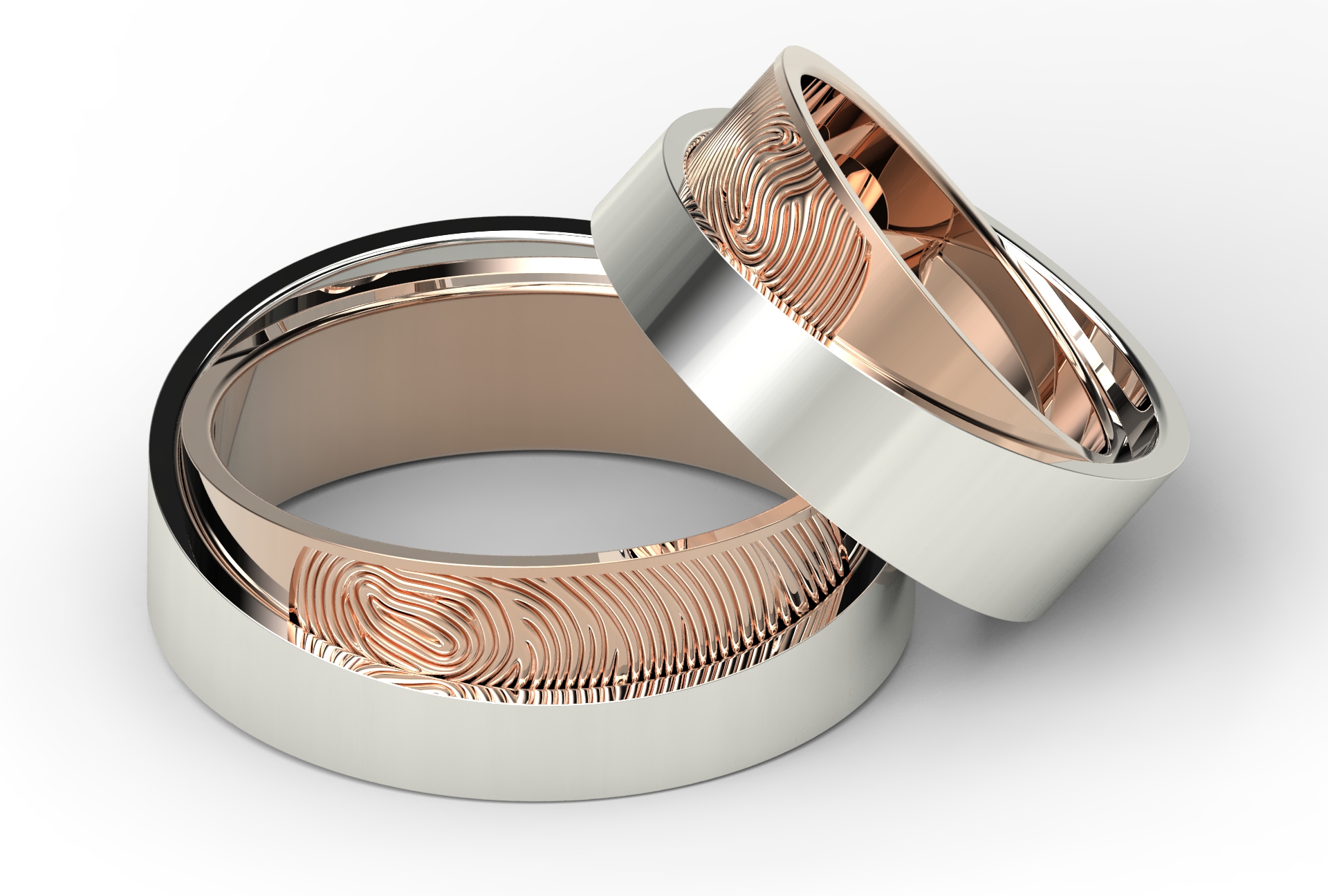

► кольцо с отпечатком=))
Регистрация: 10.07.2013
Сообщений: 70
заказали такое колечко))
клиенты и свои отпечатки даже оставили;D  кто подскажет как эти отпечатки лучше и проще сделать не особо заморачиваясь?)

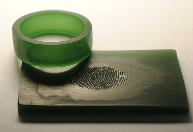

Вам понадобится:
1. Заготовка восковой трубки из магазина.
2. Лобзик по воску (или ножовка)
3. шкурка (на вкус)
4. зажигалка
5. 30 минут свободного времени
6. ну и конечно руки, хотя достаточно только пальцев с отпечатками...
круто вышло)) спасибо thumbup2  thumbup2

Регистрация: 31.08.2011
Сообщений: 17
вот вы человека заморочили  :biggrin:

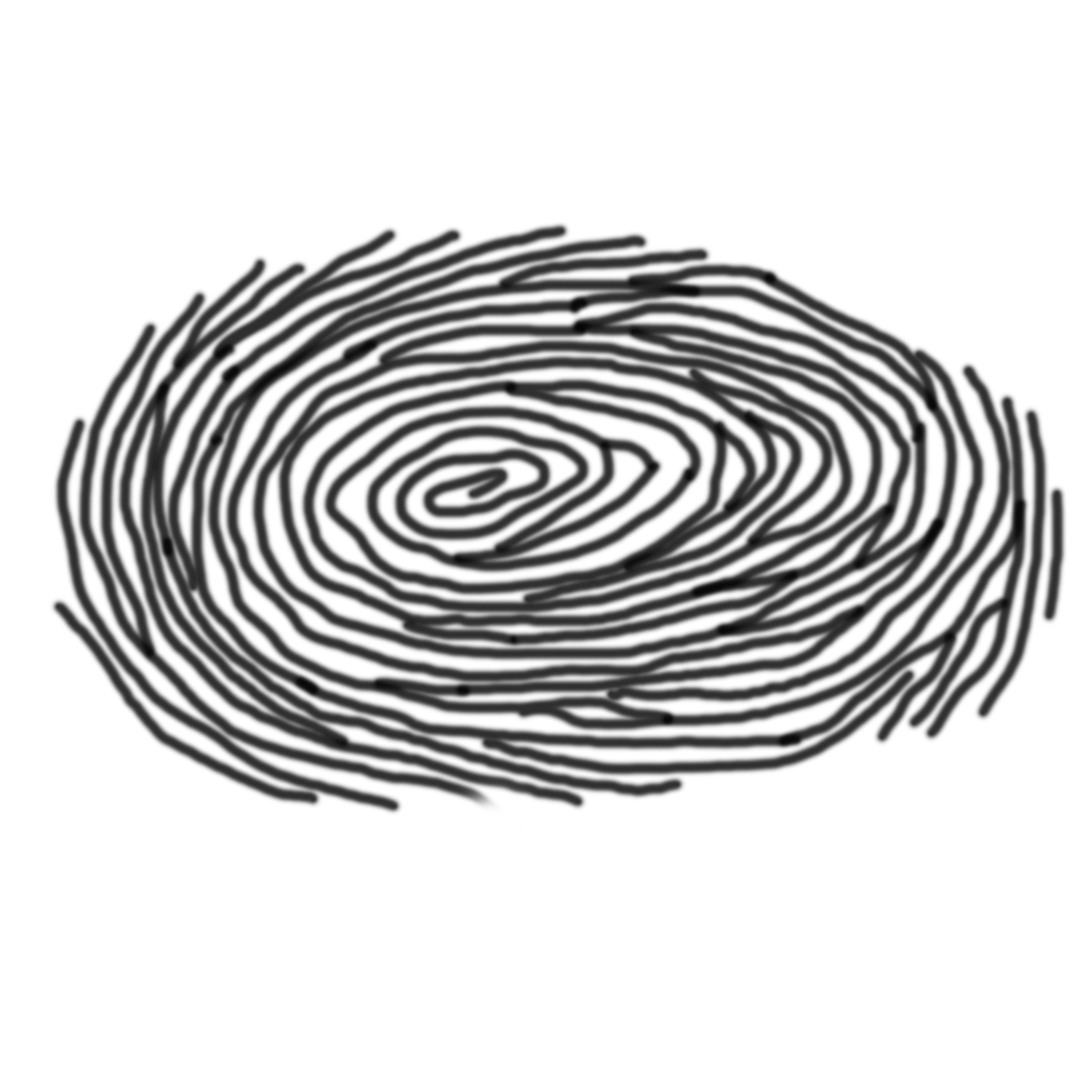

как раз папка с похожим кольцом осталась:
1. делаем отпечаток
2. обводим в любом удобном растровом редакторе аля фотошоп
3. поднимем в браше или в рино или почти в любом 3д редакторе
4. накладываем как по нраву
5. режем/льем/собираем
6. профит...

Регистрация: 16.05.2006
Сообщений: 1666
Голосов: 221 / 5
3дешникростишкаилифрезерлитьеобработкамуаровполировка
VS
восковкапалецлитьеполировка
Даже по буквам вон какая разнице не говоря уже о цене вопроса. В данном случае 3D заморочки ни к чему, как бы странно не звучало это от ярого 3Dешника...
С Уважением, Егор.
Сообщений: 1666
Голосов: 221 / 5
И думаю, что способ "прямого отпечатка" для молодоженов внесет в изделие причастность к изготовлению и нечто неповторимое и душевно-личное, чего не вижу при 3D интерпритации в данном случае...
Тута и не поспоришь уже, тем более, что образцы в теме воочию показывают наскока приятней смотрится отпечаток нежели рисунок.
Регистрация: 23.01.2009
Сообщений: 212
Голосов: 14 / 1
Согласен, 3D не тянет в этом случае ни какого сравнения нет с отпечатком на воске, изделие мертвым получается. Хотя я тоже ярый 3dшник. :)
Сообщений: 70

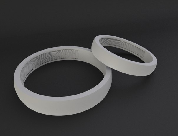

вообщем времени небыло  заморачиваться...
и получилось такое =\
главное клиенту понравилось, ну и ладно...
П.с. подскажите что не так с рендером, что то постоянно с этим освещением, какие то блики, полосы на нем... ( рендерил в матриксе)
Регистрация: 16.08.2010
Сообщений: 278
Голосов: 50 / 3
В данном случае если я правильно понимаю про что вопрос. Это отражение внутренних частей колец. Угал взгляда камеры соответствует углу отражения этих полос

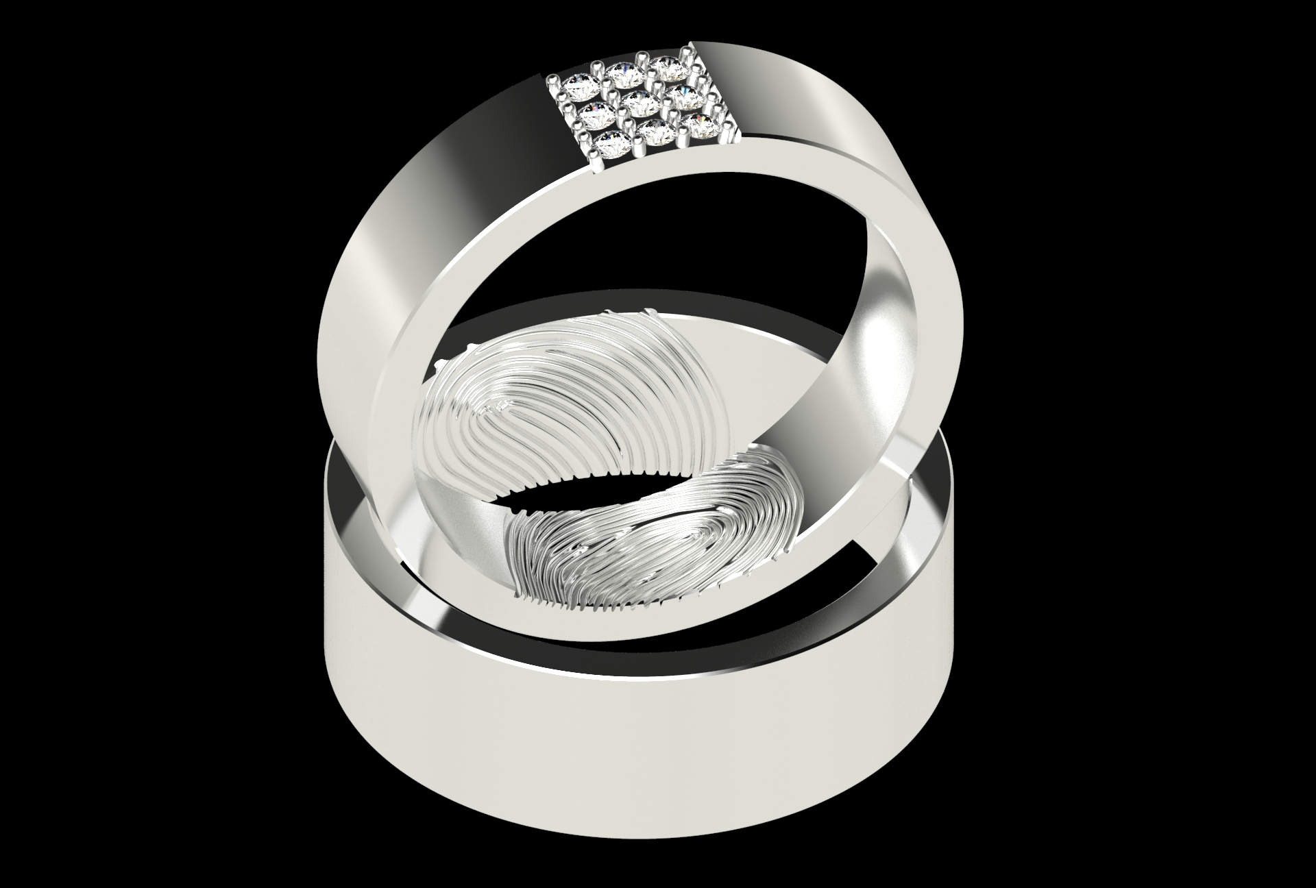

Сообщений: 70
вот под другим углом. но что то все равно как то не айс смотрится =\
в настройках V-ray матрикса убираю свет, а так все по дефолту настройки.
комната классическая быстрая.
