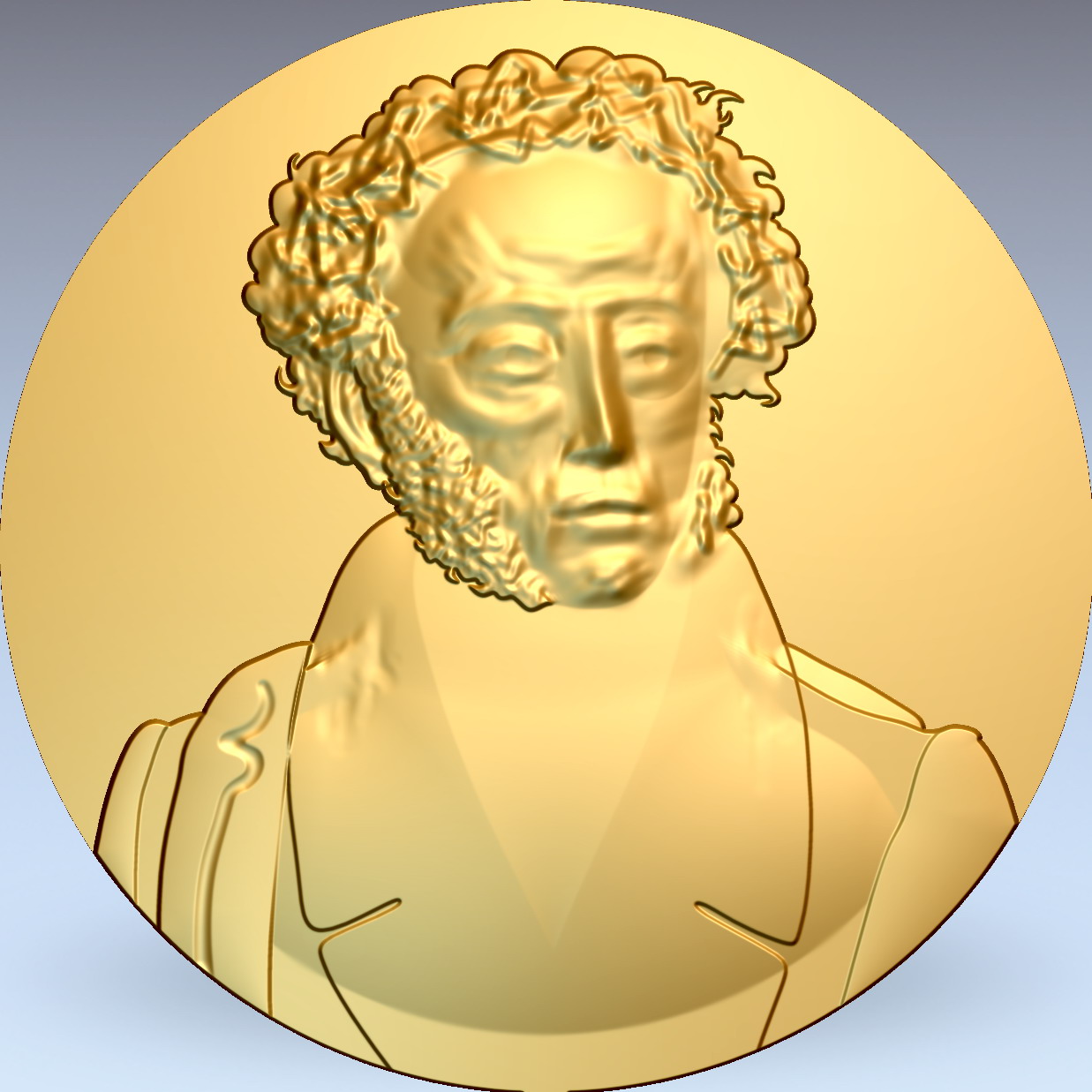

Арткам несколько проще чем збраш, к тому же руссифицирован. Можно сделать барельеф по профилю.
Вот ссылка на видео. Интересует, насколько в Збраш тоже самое можно сделать лучше или нет?
http://youtu.be/sIwqGd6xpHM
Регистрация: 17.12.2012
Сообщений: 597
Голосов: 92 / 10
Выше Мастер написал про свой метод с использованием связки арткама и браша.
Попробовал построить рельеф простенький на маленький крестик по его технологии и понял, что это самый быстрый способ строить рельефы.
А метод на видео хороший, однако, сразу стоит запомнить одну вещь - черные участки картики в арткаме всегда будут ниже чем белые (в частности, если засунуть неподготовленную фотку в арткам, то сразу провалятся темные участки типа бровей, к примеру)

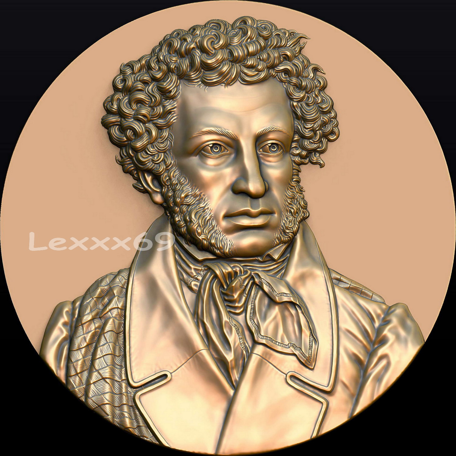

Гораздо лучше чем в ArtCam. Я уже писал, что мне лично скульптор ArtCam не нравится, по крайней мере для создания портретов. А вот в ZBrush это делать куда приятнее.
Для примера:
Святая мученица Ариадна Промисская, Фригийская.
Нательная икона. 20х27,5 мм.
Святая мученица Капитолина Каппадокийская.
Это в ZBrush. (+ программа MoI - Moment of Inspiration)
В ArtCam примеров нет. Им пользуюсь для других целей. Программу не ругаю, она отличная, но не для подобного моделирования.
Изменено: Lexxx69 - 27.01.2014 11:23:36
Errare humanum est, stultum est in errore perseverare. (Marcus Tullius Cicerō)
