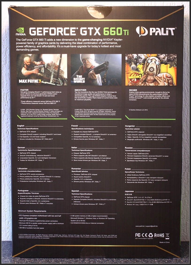

http://hard.rozetka.com.ua/msi_gtx_680_2gb_n680gtx_lightning/p225922/#tab=characteristics сдесь четко написано минимально необходимая мощность 550ват - только для видео.  А плюс к этому посчитай не маленький проц и 2 жестких плюс ССД  ну и т.д.
Регистрация: 25.04.2008
Откуда: Донецк
Сообщений: 791
Голосов: 76 / 7
а извиняюсь  там 660 тогда вот эта ссылочка http://hard.rozetka.com.ua/asus_gtx_660_ti_dc2og_2gd5/p232023/#tab=characteristics
450ват минимум
Регистрация: 29.12.2004
Сообщений: 816
Голосов: 115 / 1
  (savo 16.11.2012 17:04:42) 2Леонид
для данной конфигурации хватит и 500Вт по питанию.
Неправда Ваша.. :)
550 ват рекомендовано для всей системы, а у карточки пиковая потребляемая составляет 195 ват Источник инфы.
Откуда: г.Омск
Сообщений: 2578
Голосов: 295 / 16
  (Леонид 16.11.2012 17:11:02) покупаю фрезер и комп к нему для моделирования
вы бы лучше на станок отдельный компьютер завели, два в одном не есть гуд
Ну это по умолчанию со станком свой системный блок идет.
А я спрашиваю про то на чем моделить.
Регистрация: 26.11.2006
Откуда: Кострома-Красноe-на-Волге
Сообщений: 354
Голосов: 24 / 1
там написано минимально необходимая мощность блока питания, только для видео не написано))))))
Откуда: Донецк
Сообщений: 791
Голосов: 76 / 7
Тогда прошу прощения, я думал что это пиковая мощность для видео карты и с таким же расчетом брал блок питания для себя.
Сообщений: 354
Голосов: 24 / 1
в левом нижнем углу
