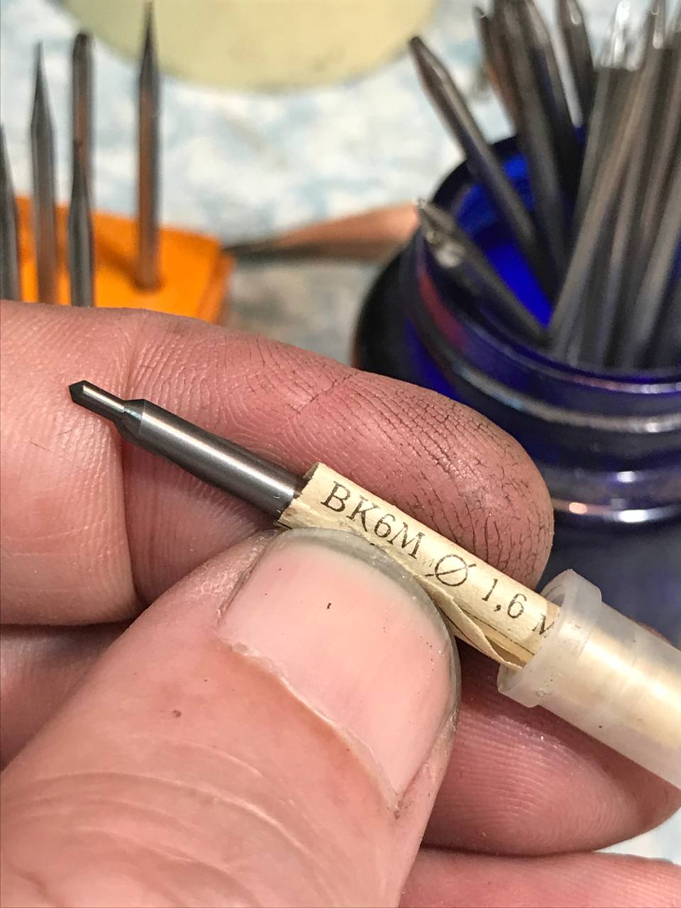

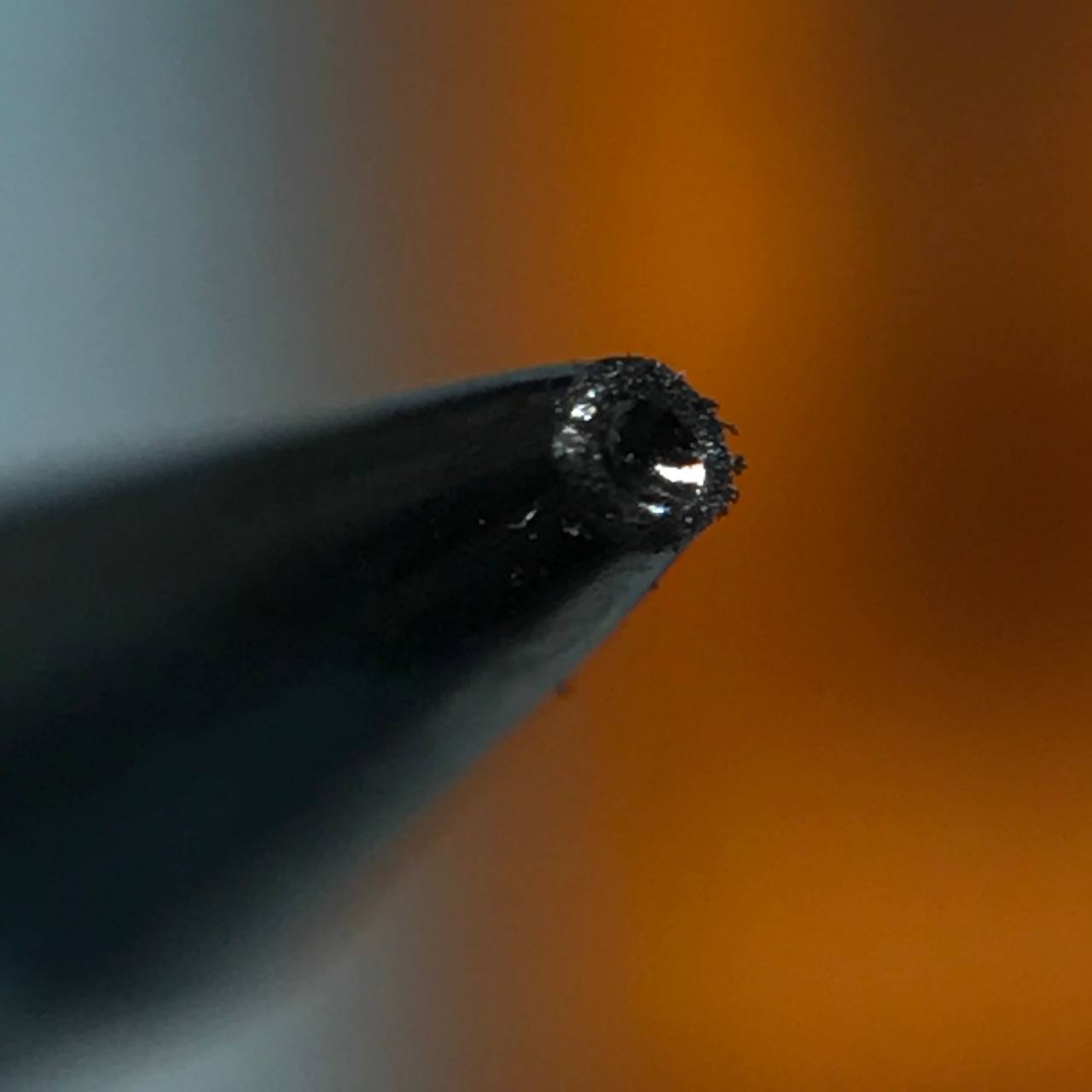

Берем либо убитую корновертку ... короче убитую.
Торцуем , либо вручную , но лучше прислонить чтобы торец ровно был .
Мне удобнее на заточном, можно вручную жестким абразивным диском под микроскопом , неважно.
Либо мелкий пятак либо крупнее это понятно...
Торцанули и центр наметили...
Я намечаю "пирамидкой" ... иначе нафига я их вытачиваю ?

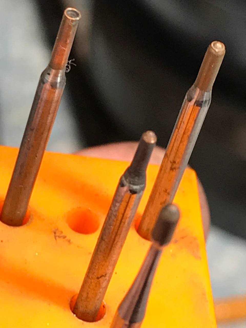

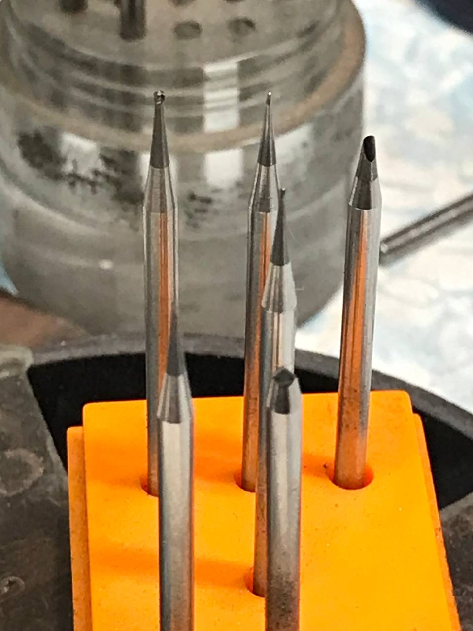

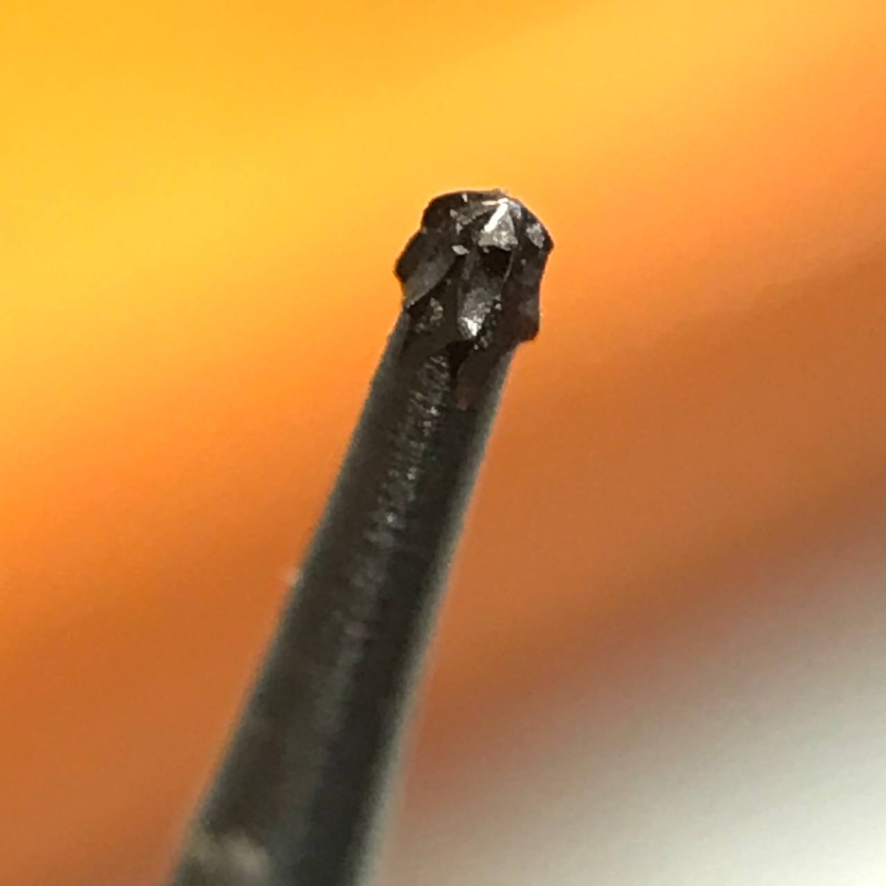

"Комет" в сапфире ... думаю все покупали шаровые твердосплавные боры , на пробу или специально для закрепочных работ.
Со смаслом они отлично буровят золото ( белое похуже) платину еще хуже, но гораздо лучше чем стальные.
Но как не крути они крошатся, иногда по глупости собственной или по неосторожности.
Я например вчера "гравировкой" бормашиной на ключе из бронзы... обломал зубы отличному новому бору.. всего-то нацарапал две цыферки  :biggrin2:  и бору хана.
Печалька, а нефига боком да на малых оборотах грызть непойми что ...

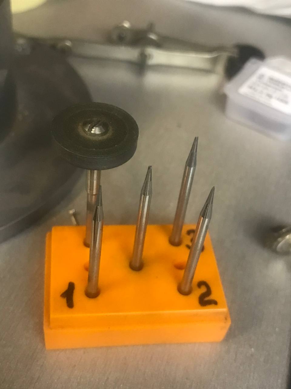

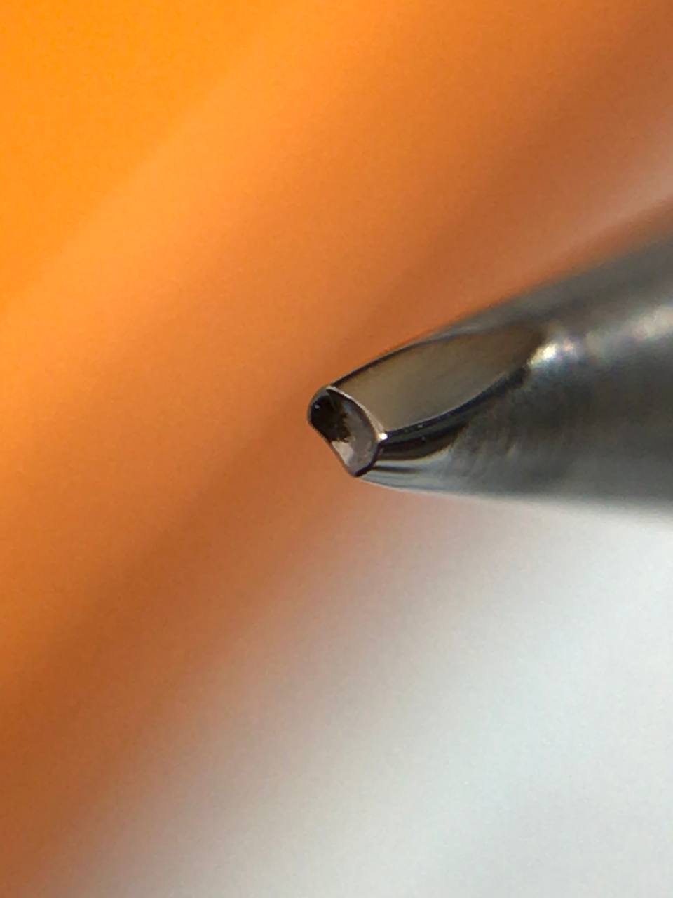

Нужно теперь выточить  из него "лопатку"
Ну само собой чтобы все было по центру.
сначала торец пару десяток оставить.
Сформировать необходимый профиль, это все можно делать "мягкими" китайскими алмазными резинками с Али по 750 руб за штуку, именно этот огрызок я сегодня точил на этом этапе красным диском.
Формировать профиль осторожно, поперек кромки, чтобы не как лезвием в диск вгрызаться. на минимальных оборотах. Карбид как песок сыпется... легкотня короче.

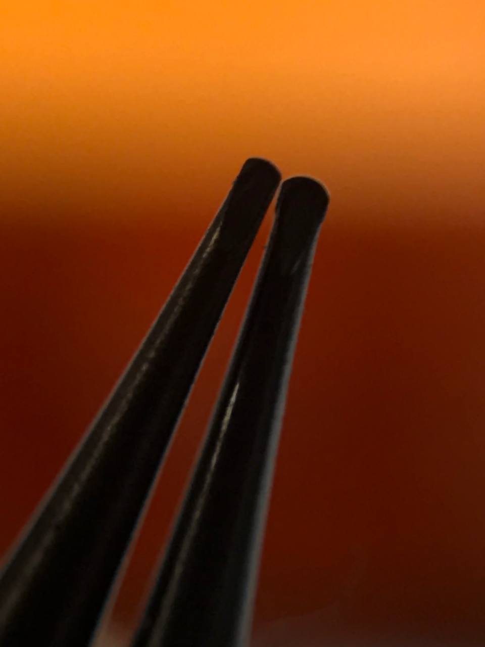

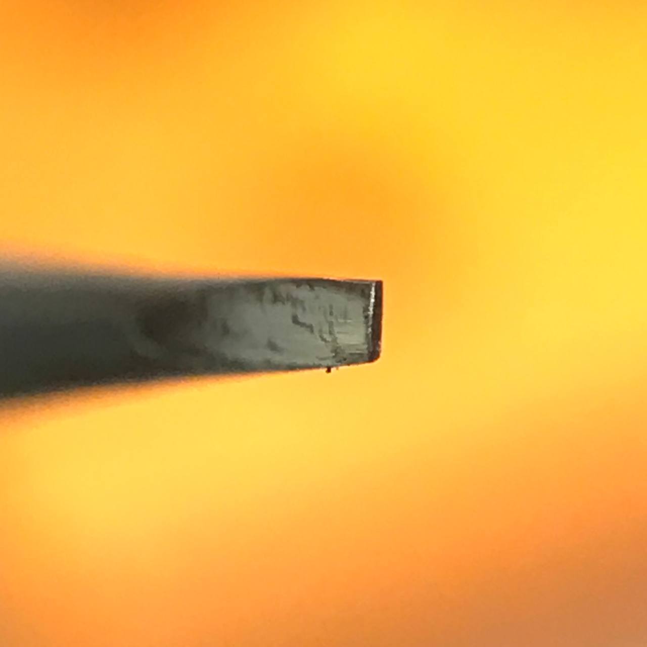

Профили само собой могут быть разный, под любой диаметр.
главное это кромка.. это просто торец .. как лопата , как шабер для притирки станин.. с углом в 90 градусов.. и даже на 0.1 градус больше ...
Собственно это и есть режущая кромка, точить как на фрезе( сверле ) нет смысла
В принципе можно и без пирамидки сразу ими начинать, но ... не все это смогут, проверено  :biggrin2:

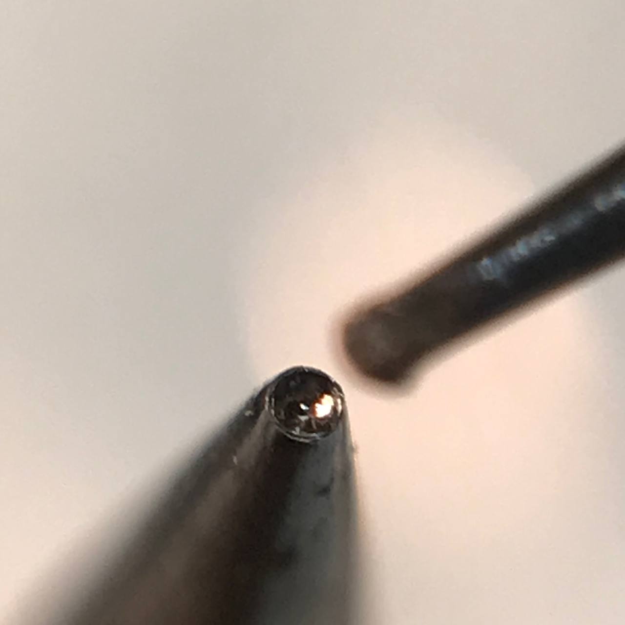

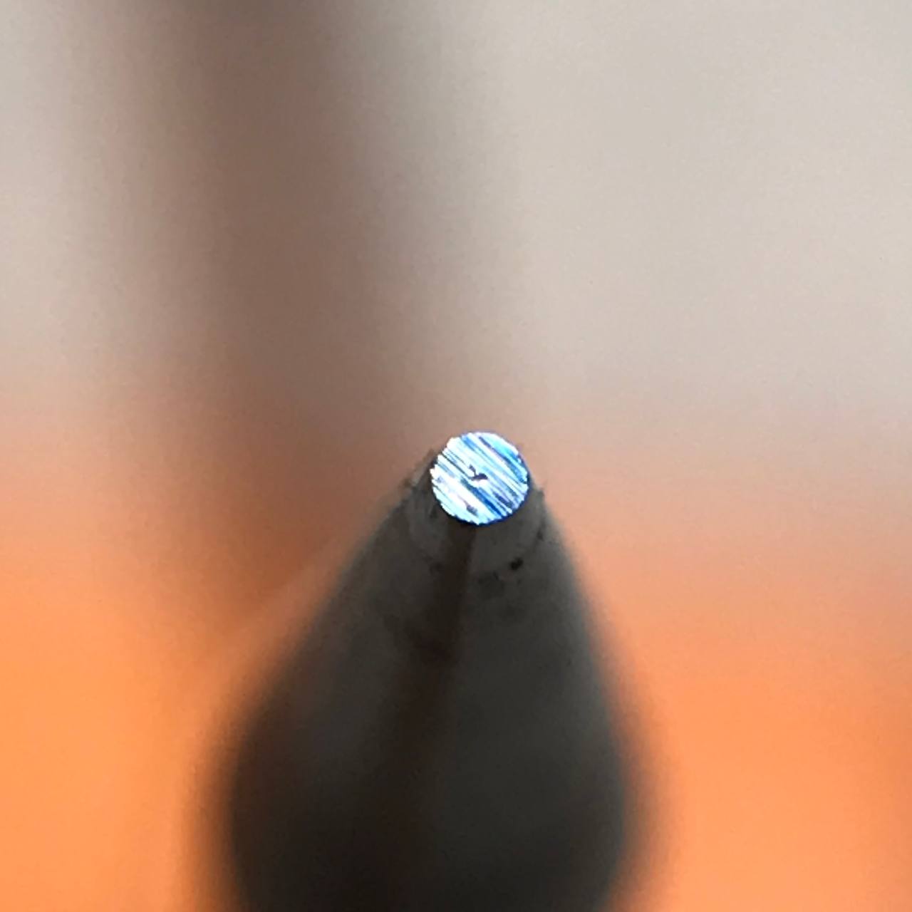

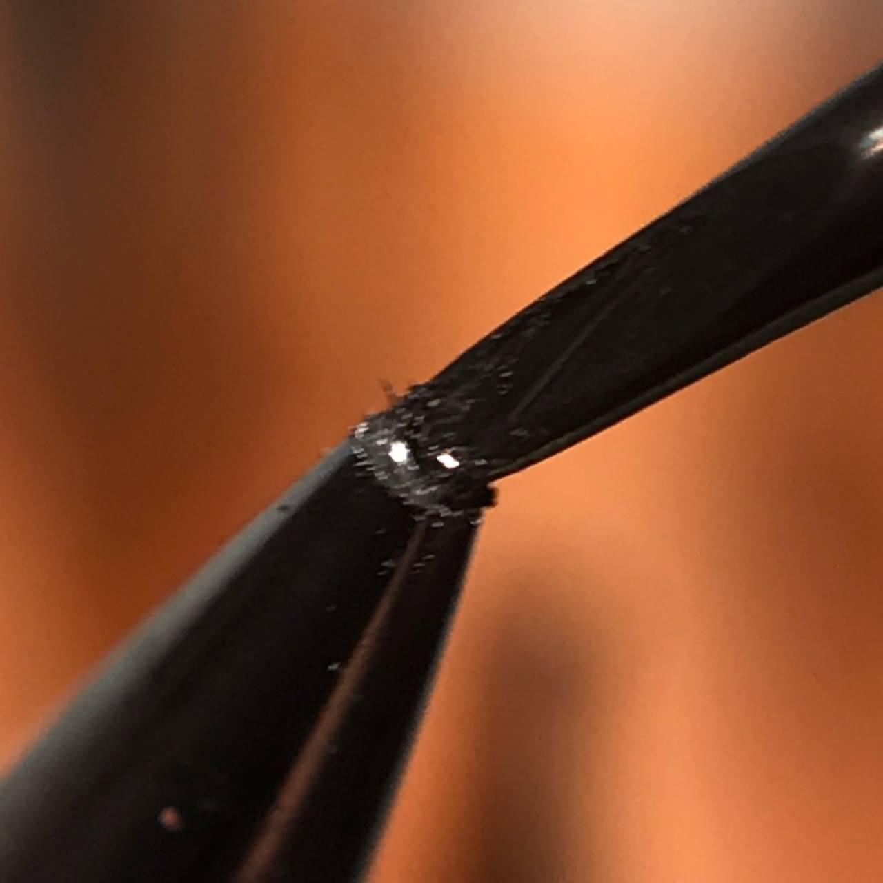

Это самый начальный "вгрыз" .. уголочком лопатки... три сек и понятно что все ок.
Это финиш еще через три сек. ( это старые фото... месяц назад )

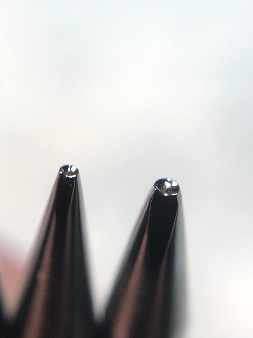

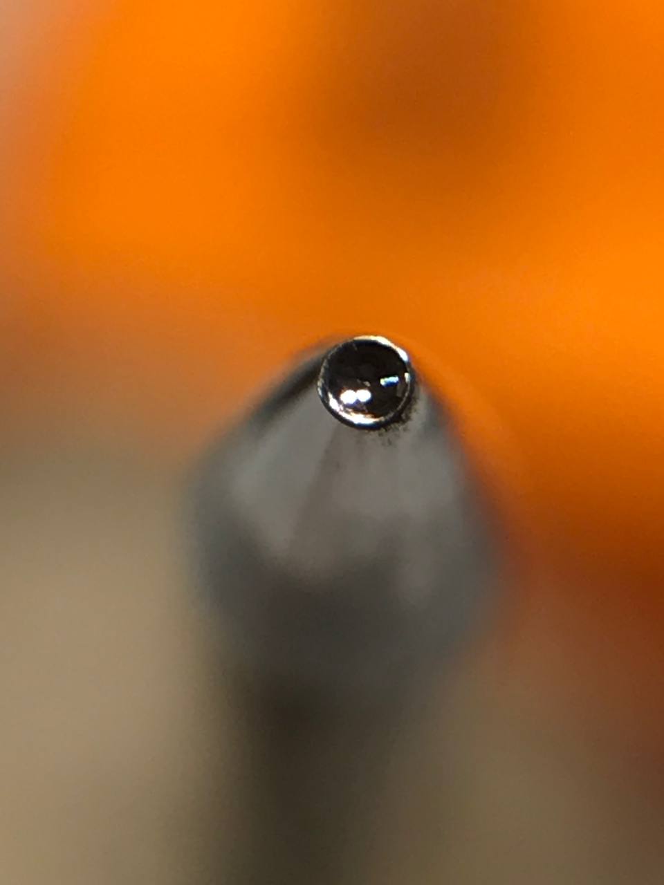

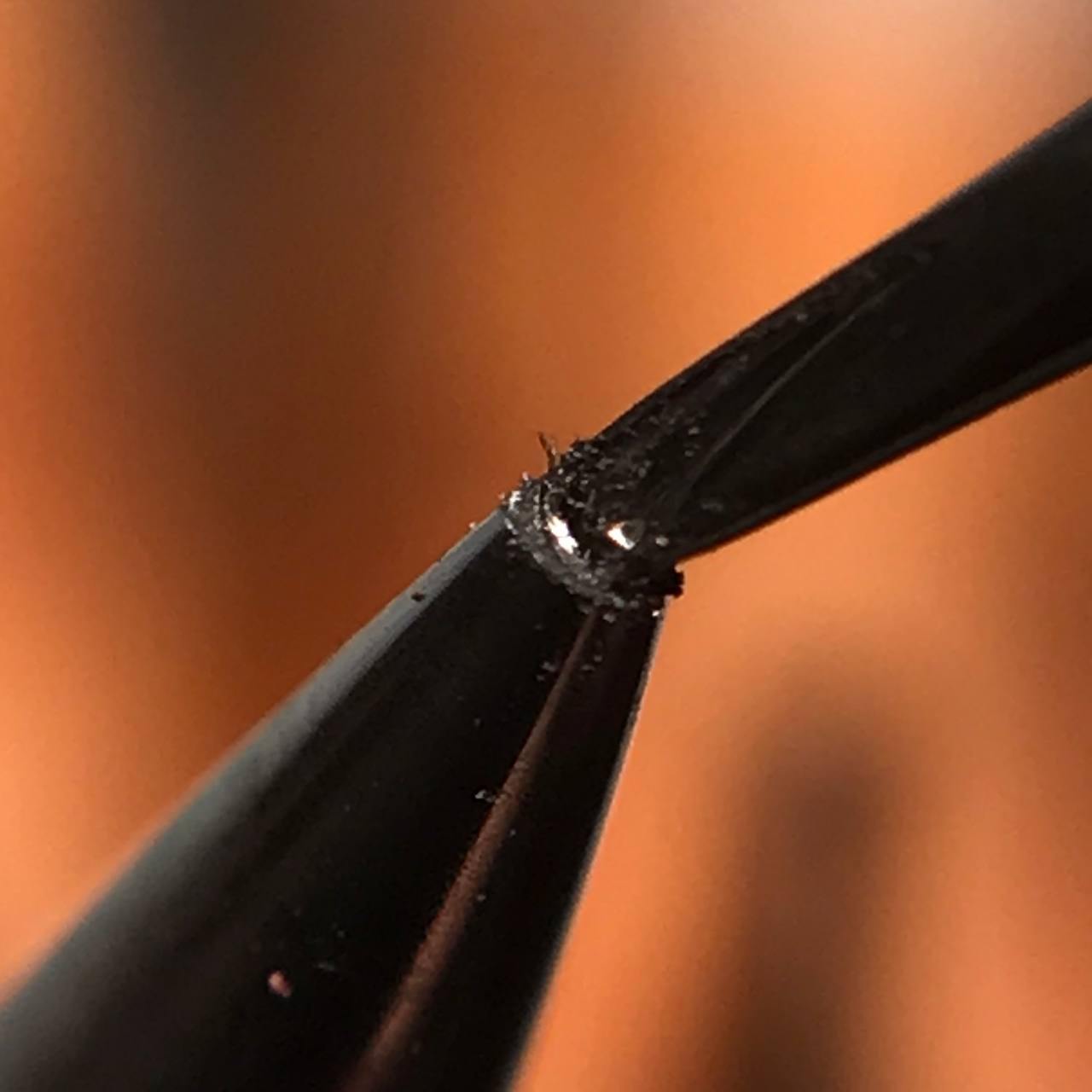

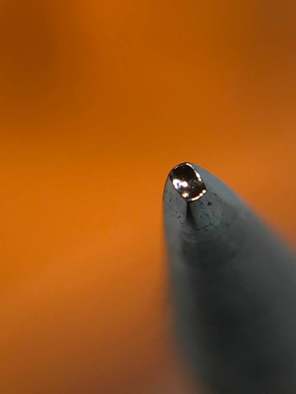

Вот сегодняшнее... просто убитую корновертку.

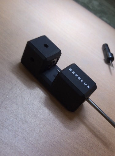

Допустим после "Бевелюкса" зацентровали но нужна сфера...
Втыкаемся ...
немного под углом , если лопатка меньше чем нужна.. ( спецом взял мелкую , сегодняшнюю )
Это "лопатка" точеная красным китайцем , эконом вариант.
Сообщений: 2418
Голосов: 615 / 4

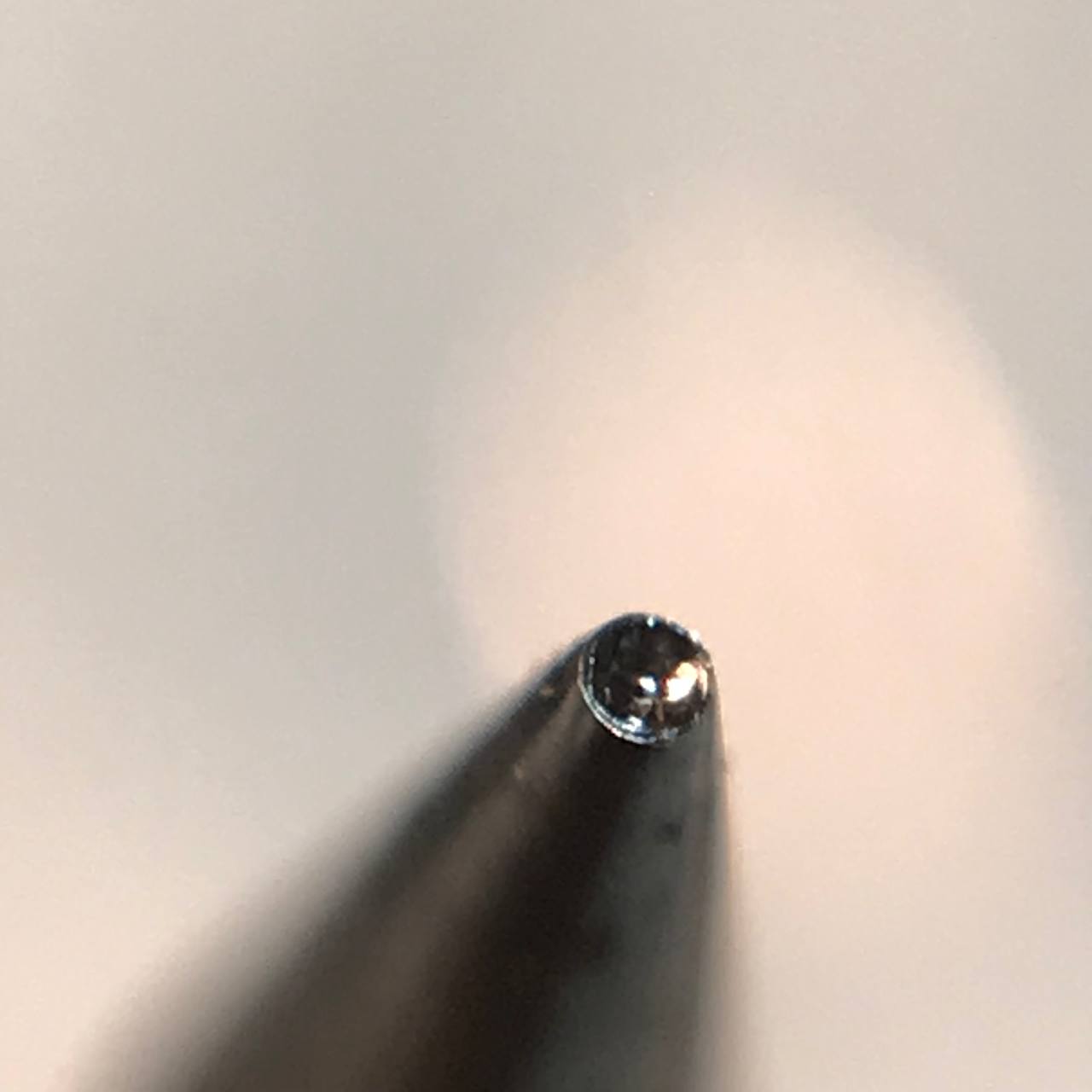

Немного вращая корновертку... формируем профиль лунки, я держу пальцами, могу точить так что не срывается и в пальцы ничего не втыкается, ( уже могу, раньше не мог... научился , пальцам больно  :biggrin2: )

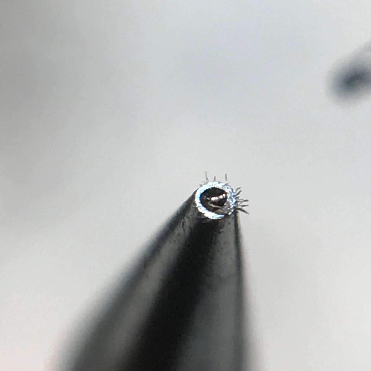

Тут очередное самое главное...
Лунка получится цапрапаной, полировать ее нет смысла ( кто-то вообще планирует полировать только крапана после закрепки на изделии уже)
Полная хрень ! Согласитесь ?
( на  несоотвтствие лунки и размера корновертки не смотрите... синий диск потом испытывал по снятию лишнего мяса)

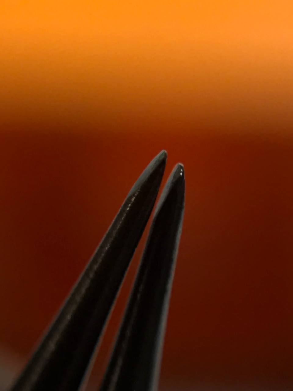

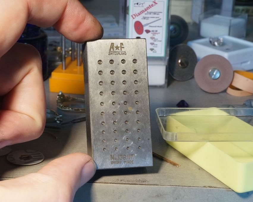

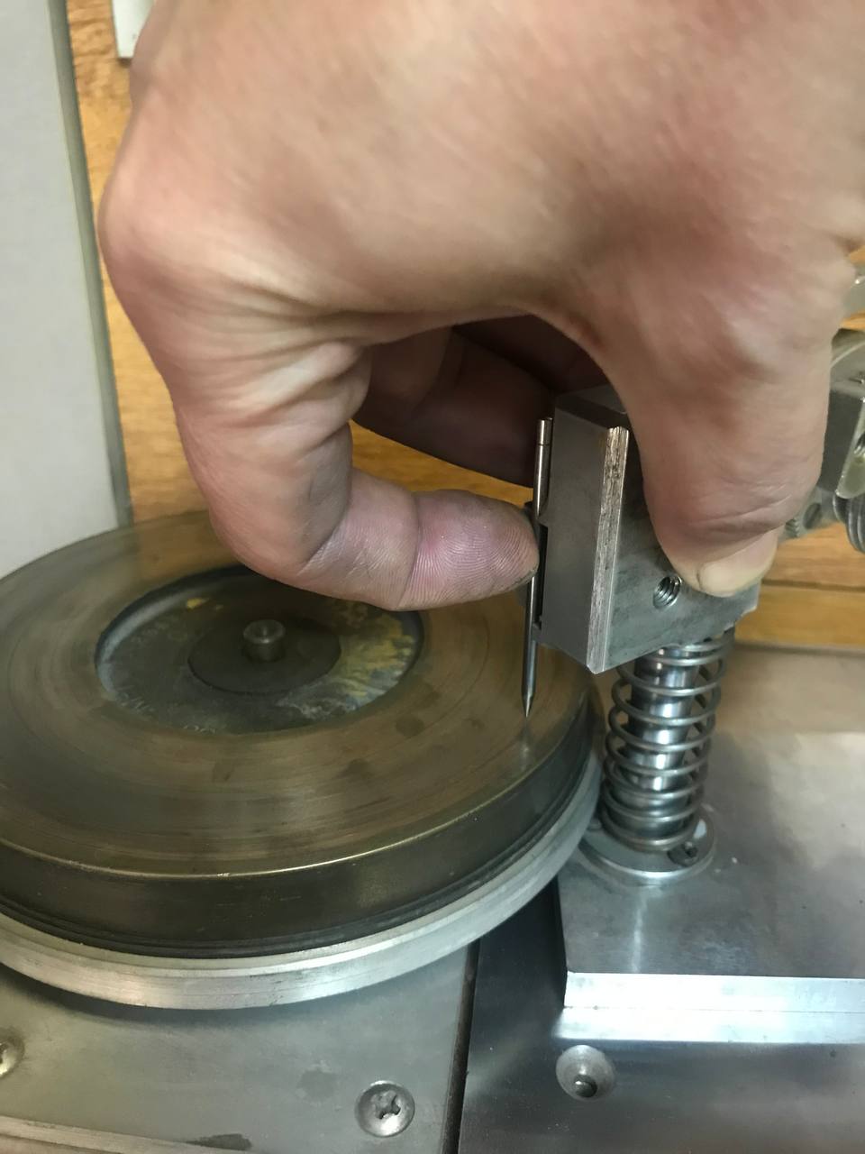

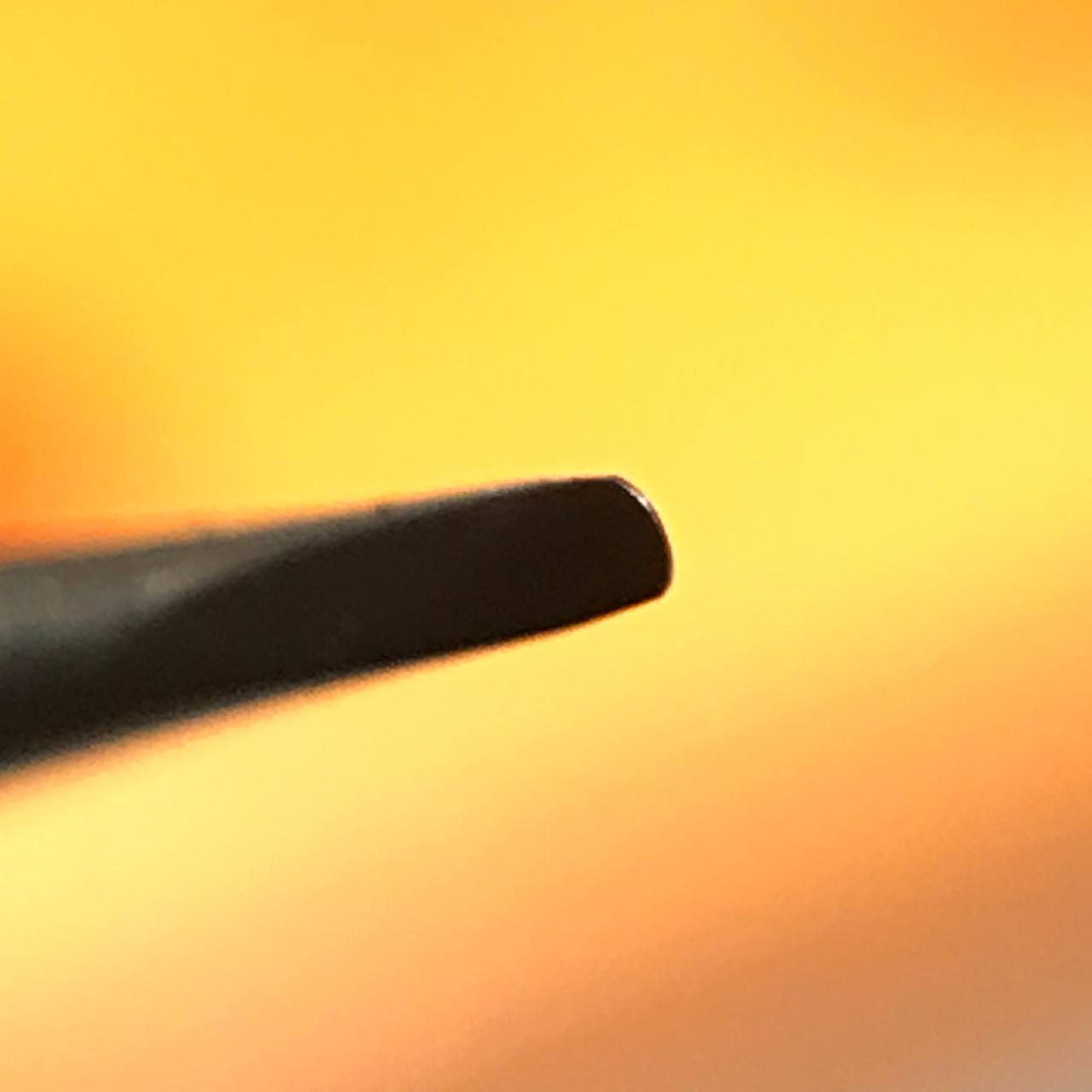

Самое главное это кромка "лопатки" ее можно выточить ( зоточить) при ее толщине-ширине 0.03 примерно только на чем-то твердом.
Можно с алмазной пастой ( ухватив зажимом медицинским и как по шаблону..) например на керамическом ноже который можно стырить у себя на кухне например.. Можно на планшайбе.. осторожно без бращения..
Но удобнее использовать диск ДаймонТех от Романа Донченко ( Кулибин)
Именно желтый диск, финишный, он жесткий, в него "лопатка" не втыкается при любом раскладе.
Это три секунды... ну пять... ну хорошо.. с кривыми поначалу руками в этом деле... 20 секунд.
Почему заостряю на это внимание , потому что сам думал что китайцев хватит, но нифига, как я не пытался сделать желтым диском с Али кромку чтобы был съем стружки, не очень получилось.
Да, лопатка выглаживает до зеркала поверхность лунки, но не снимает стружку.
Короче нужны четкие грани ( тут примерно та же фигня что и с обратными полусферами новыми от комет или Бунч , с продольными пропилами, без зубчиков как на старых, вечно засаленых борах ( чашки)

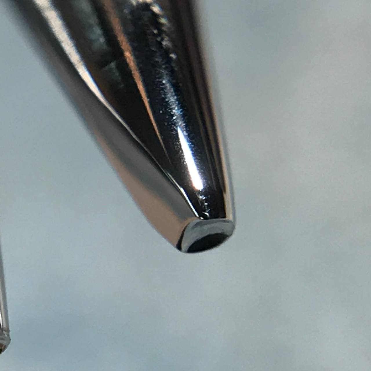

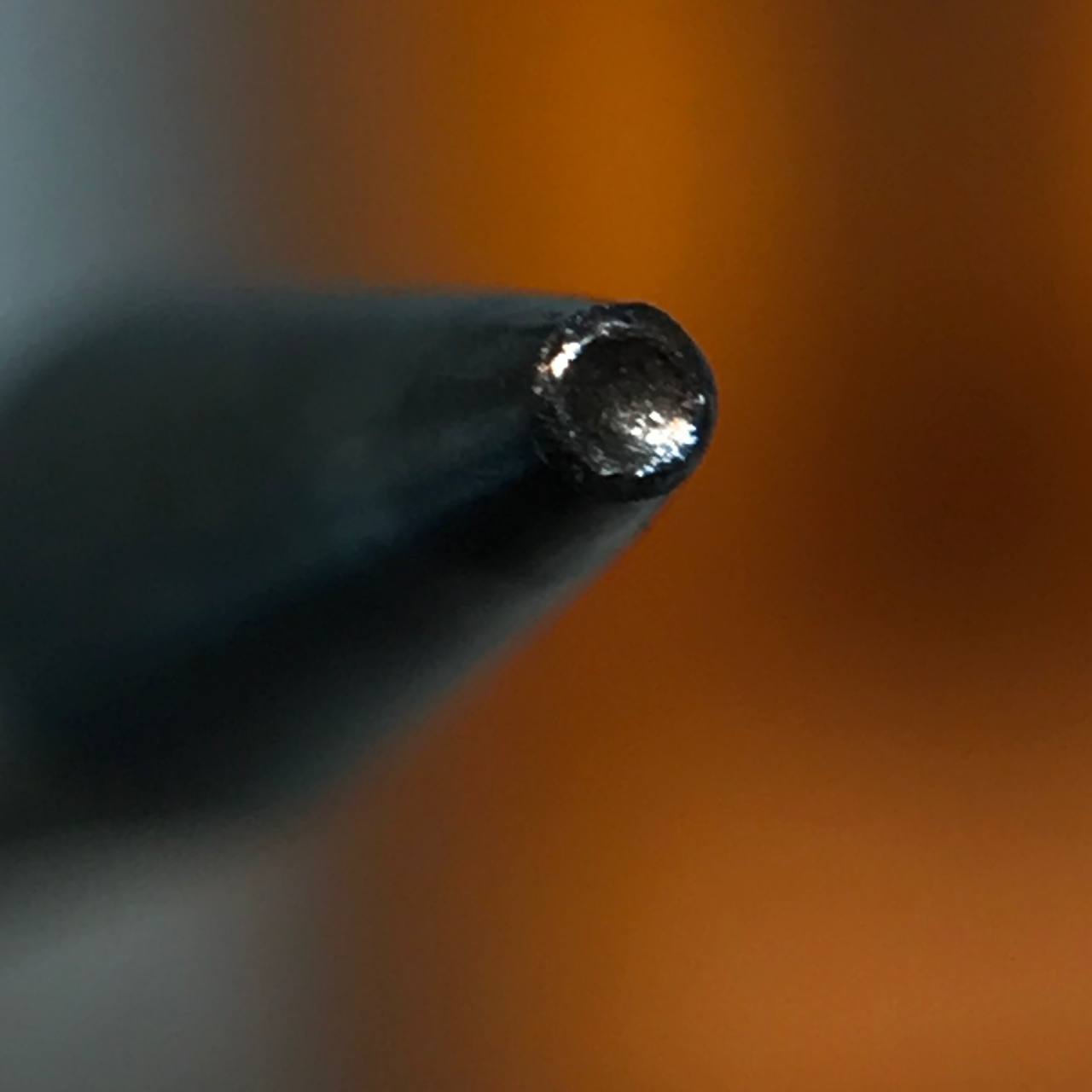

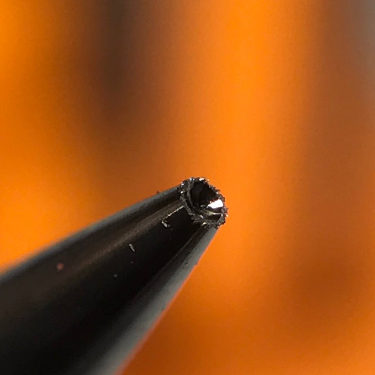

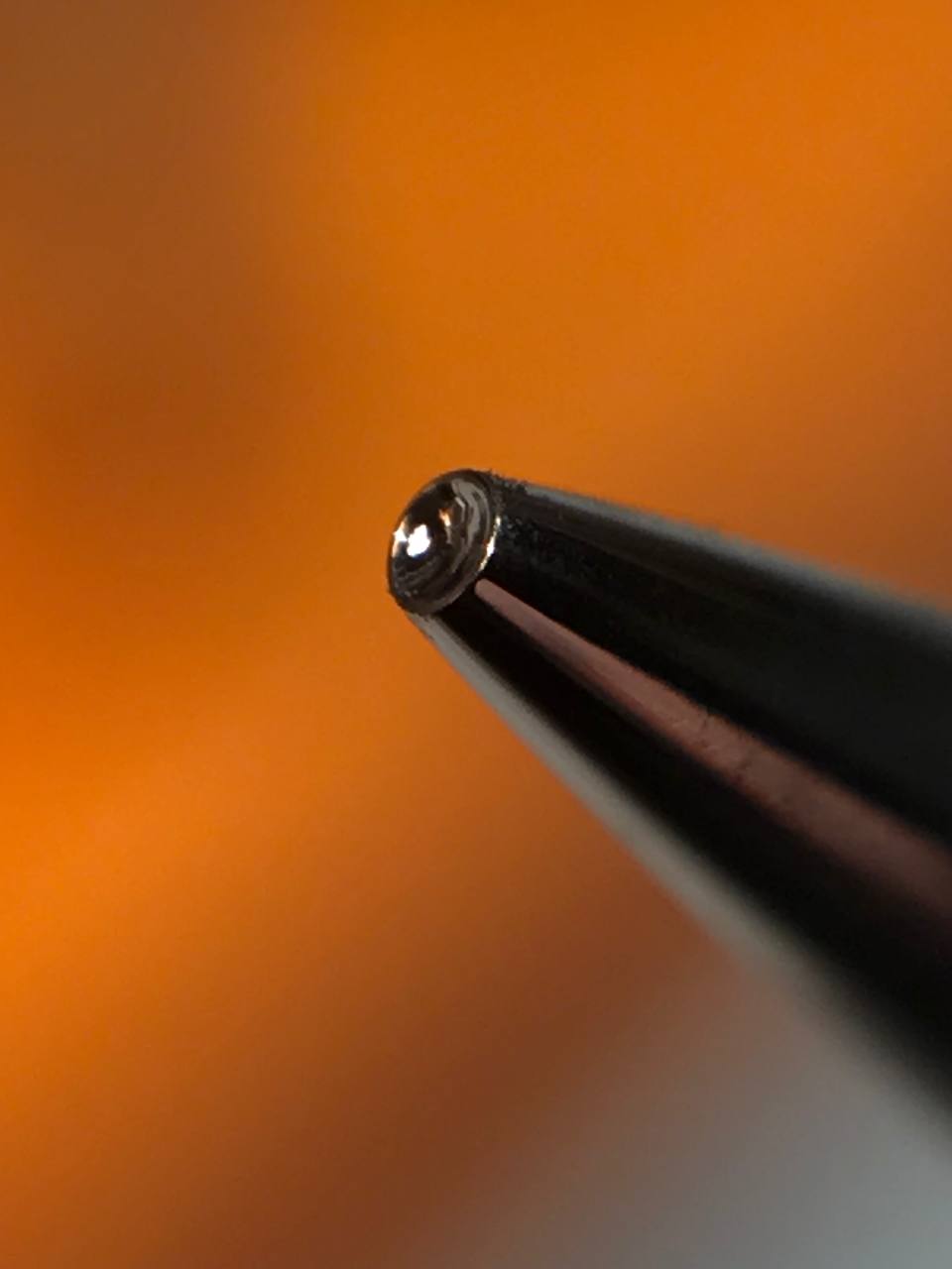

Вот результат с нормальной "лопаткой" с доводкой диском от Донченко Романа (ДаймондТех)
Как я не пытался справится только китайскими дисками... нифига не получилось короче.
Алмазные Резинки с Али для Штихелей -норм вариант, тут только снаружи мяско содрать и глянец сделать.

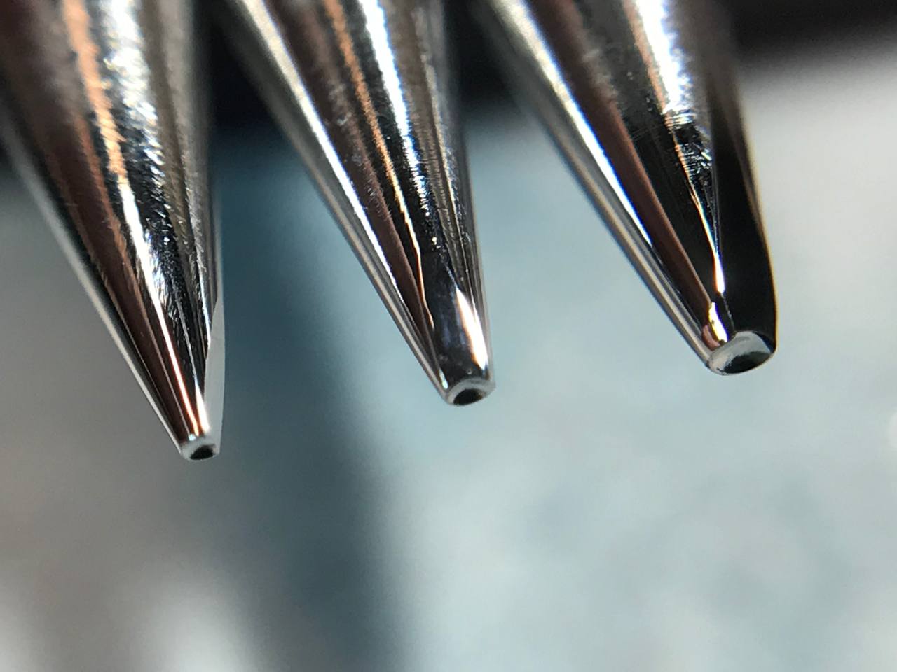

Да, что после "Бевелюкса" что просто после пирамидки, по хорошему кромки острые с краев корневертки убрать нужно, и закрепка будет "мягче" и кромки крожиться-царапаться не будут.
Тут просто полировальной щетинкой ( это сделано белой козьей .. тоже с али) сточенной почти в ноль, щетины буквально 2 мм чтобы было, пасты полировальной любой совсем мизер.. чисто глянец навести.
Не ну не красота ли ? Ну красота же !

Главное чтобы "лопатки" были заранее готовые... у меня их заточены 3 или 4 размера , одной лопаткой можно 2 размера корневертки точить, или как шариковым бором ровно, или под углом как бы "размазывая"
