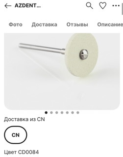

Алмазные резинки с Али, для стоматологов  for Zirconia ? Даймонд инструмент и все такое.
Их пять основных видов.

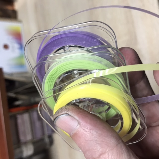

Черный крупный.
Синий мельче
Красный еще мельче
Желтый совсем мелкий
Белый ультра мелкий, мельче некуда.

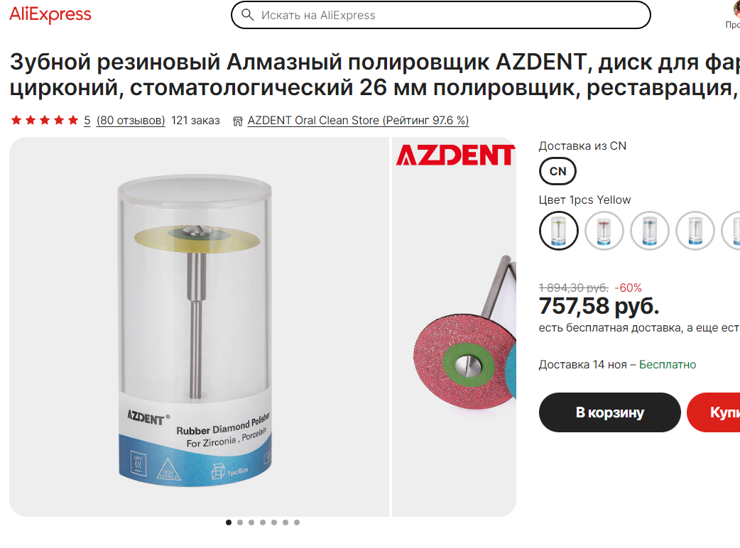

Вся фишка этих резинок - стоимость.
Ну и само собой то, что ими можно твердосплав точить-полировать.
Доставка есть из России и от братьев Китайцев ( до Сибири месяц из Китая, и пять дней по России )
Можно поштучно, можно набором, можно лотами по 3 шт.

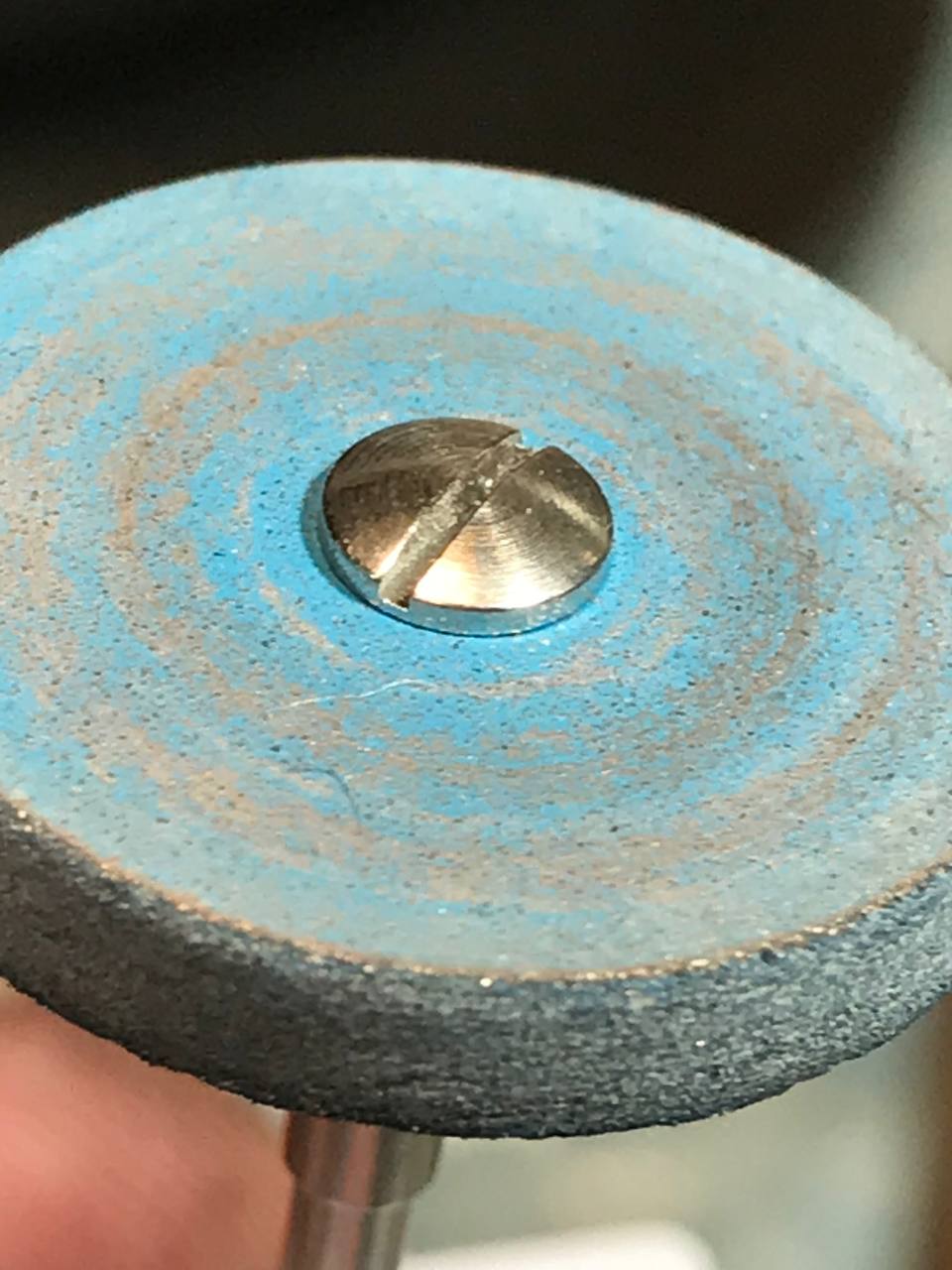

Синий- дерет карбид немного помягче , самое то чтобы подправить крупный скол кончика резца например.
наполнение тоже не алмаз ( ну может и синт алмаз это черный, но все равно в сравнении с конкурентами  так себе вариант.
Мягкие, это значит связка типа резины, но диски само собой не гнутся .
Синий диск норм для драгов, мне по крайней мере понравилось, пыли резиновой нет... красота на рабочем месте, одно золото летит .

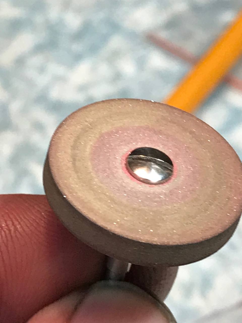

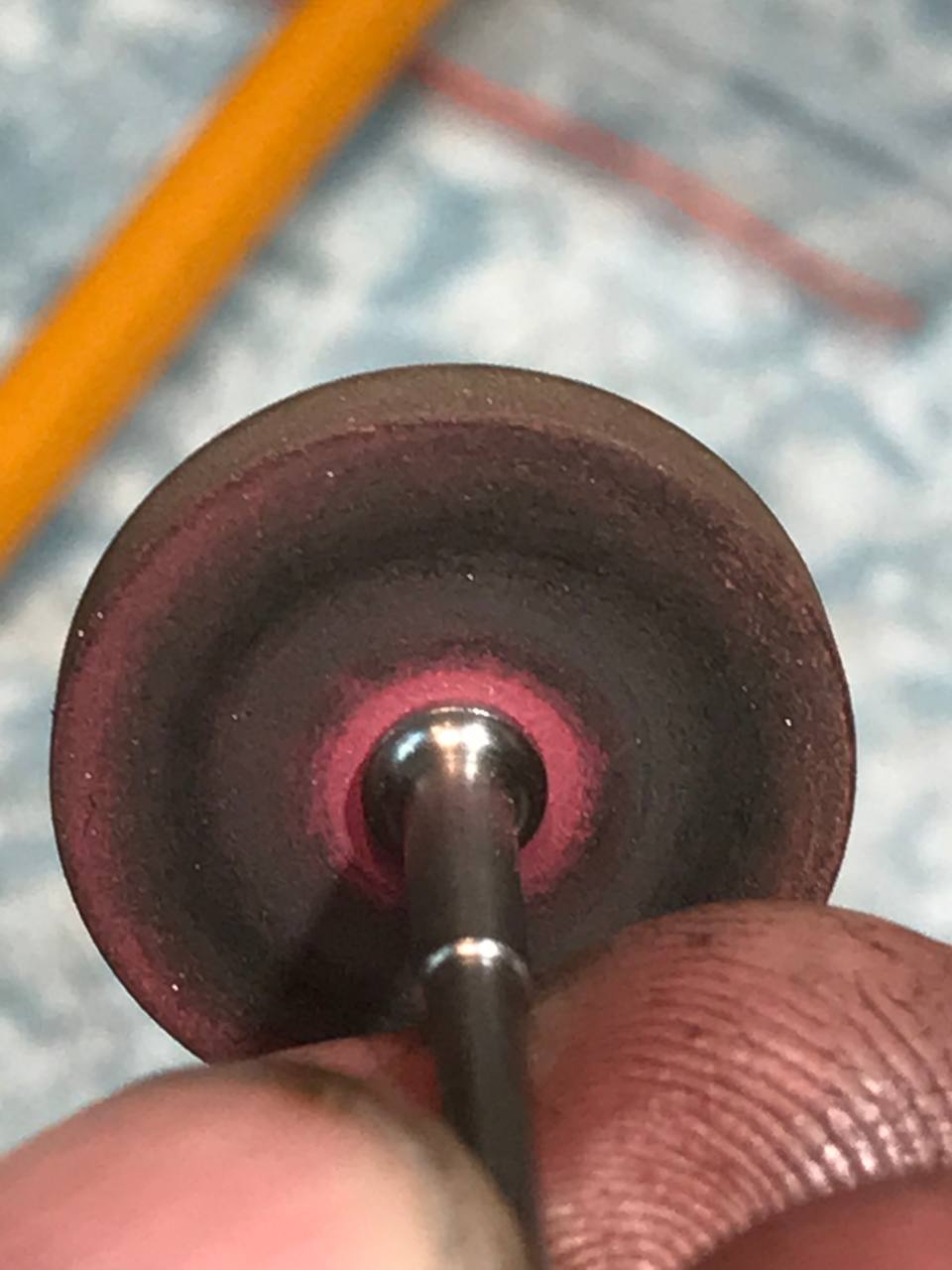

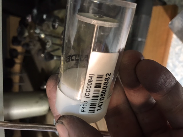

Красный диск , это пестня !
Вот именно он по качеству сЪема очень похож на оранжевый Кулибинский, ( но не забывайте что он мягкий)
Плоскость на штихеле легко, сверла тоже , золото вообще огонь! Эмаль отдельная тема...
Тут видно что наполнение сверкачее , прямо бриллианты ...
Пару недель этим диском по резцам ( по токарным тоже) и по золоту, снашиваться он будет очень долго.
Работа-одно удовольствие !
Имея красный диск, синий нафиг не нужен. ( только если комплектом на пробу куплен)
Ну само собой центровать от биения самим нужно, обычным абразивным колпачком, без  фанатизма.

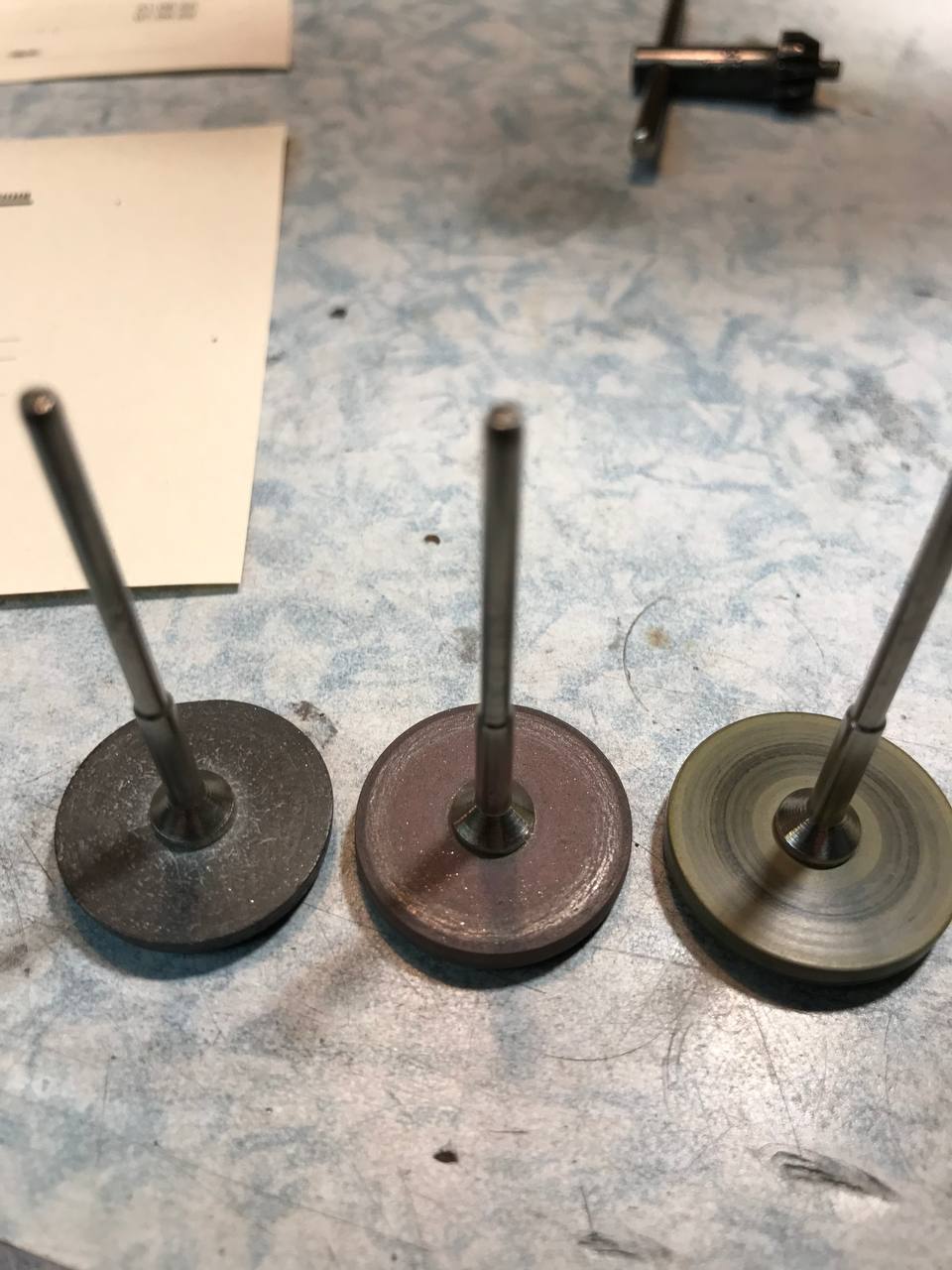

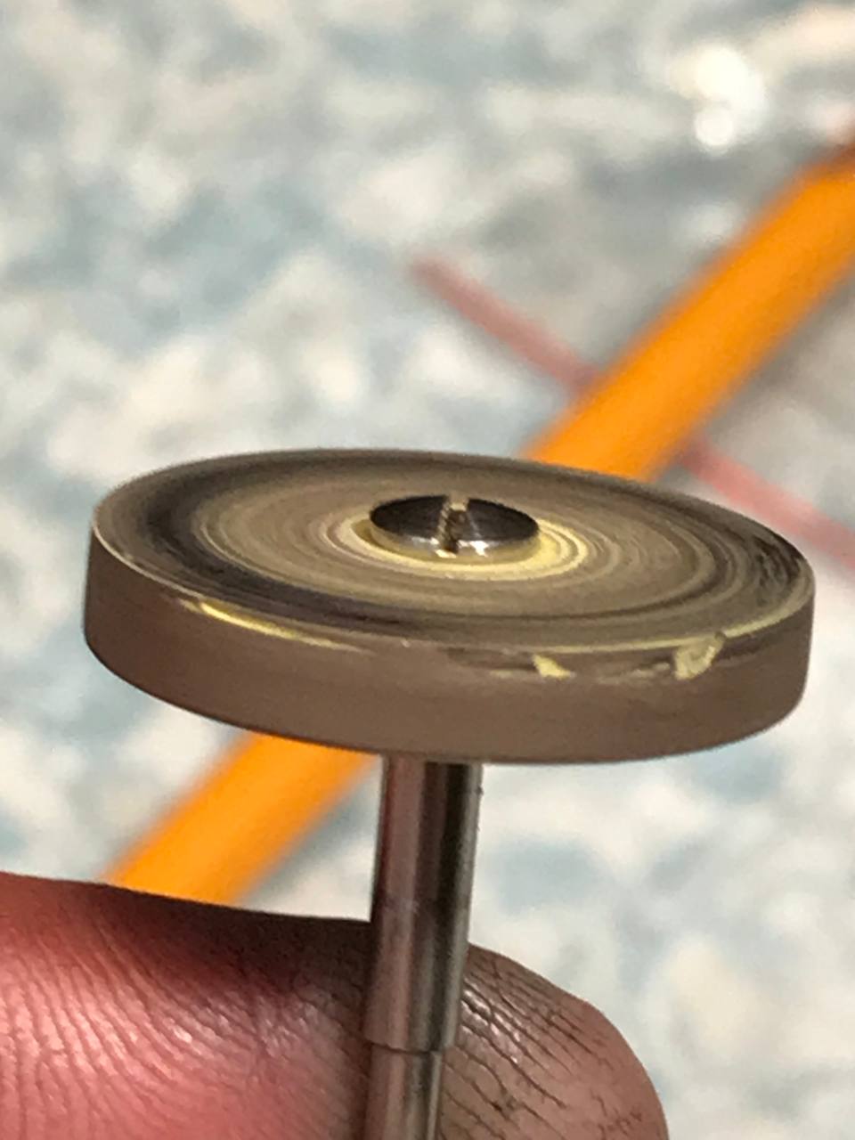

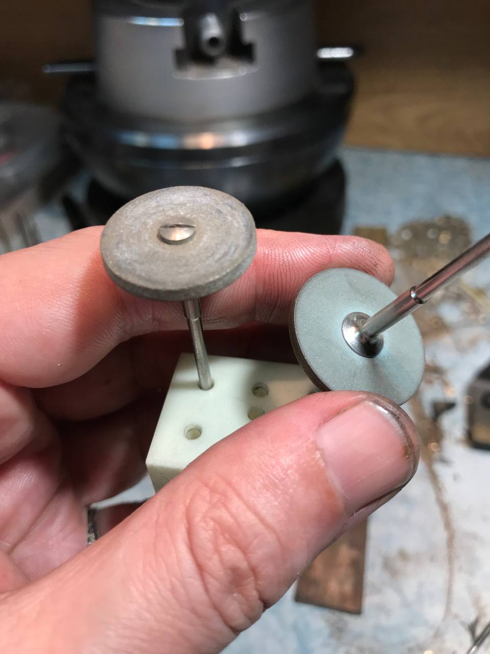

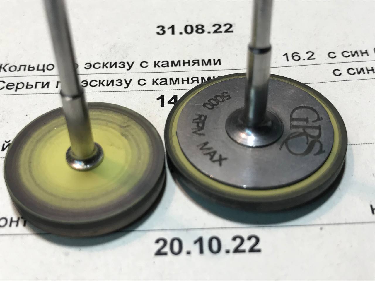

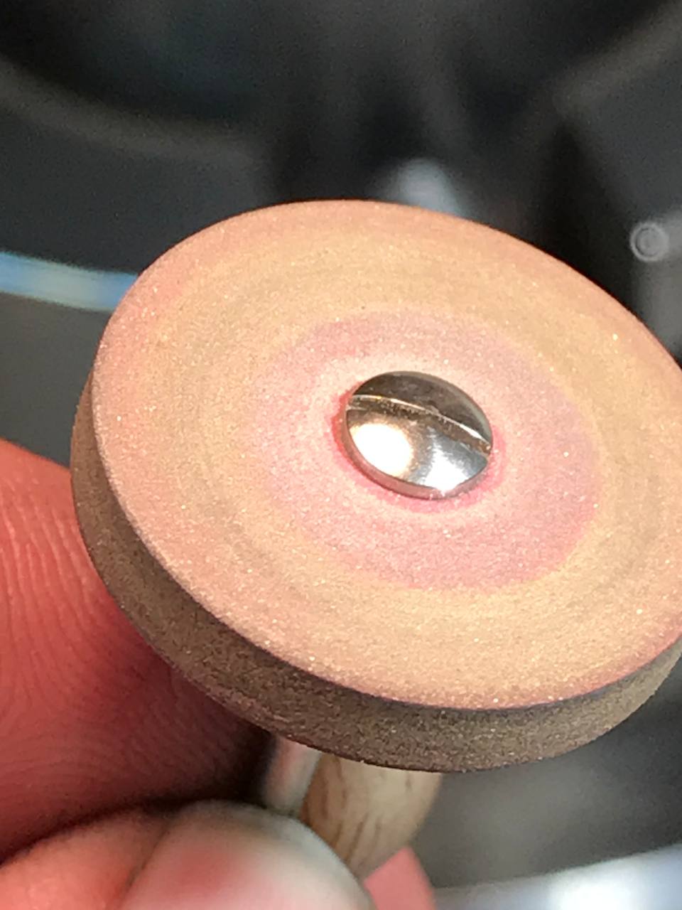

Желтый - это бомба

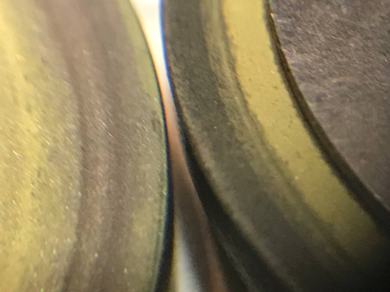

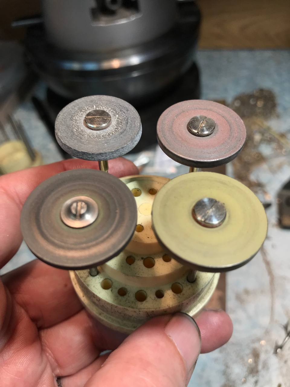

Он и цветом и фактурой от собрата за 5000 руб. почти не отличается .

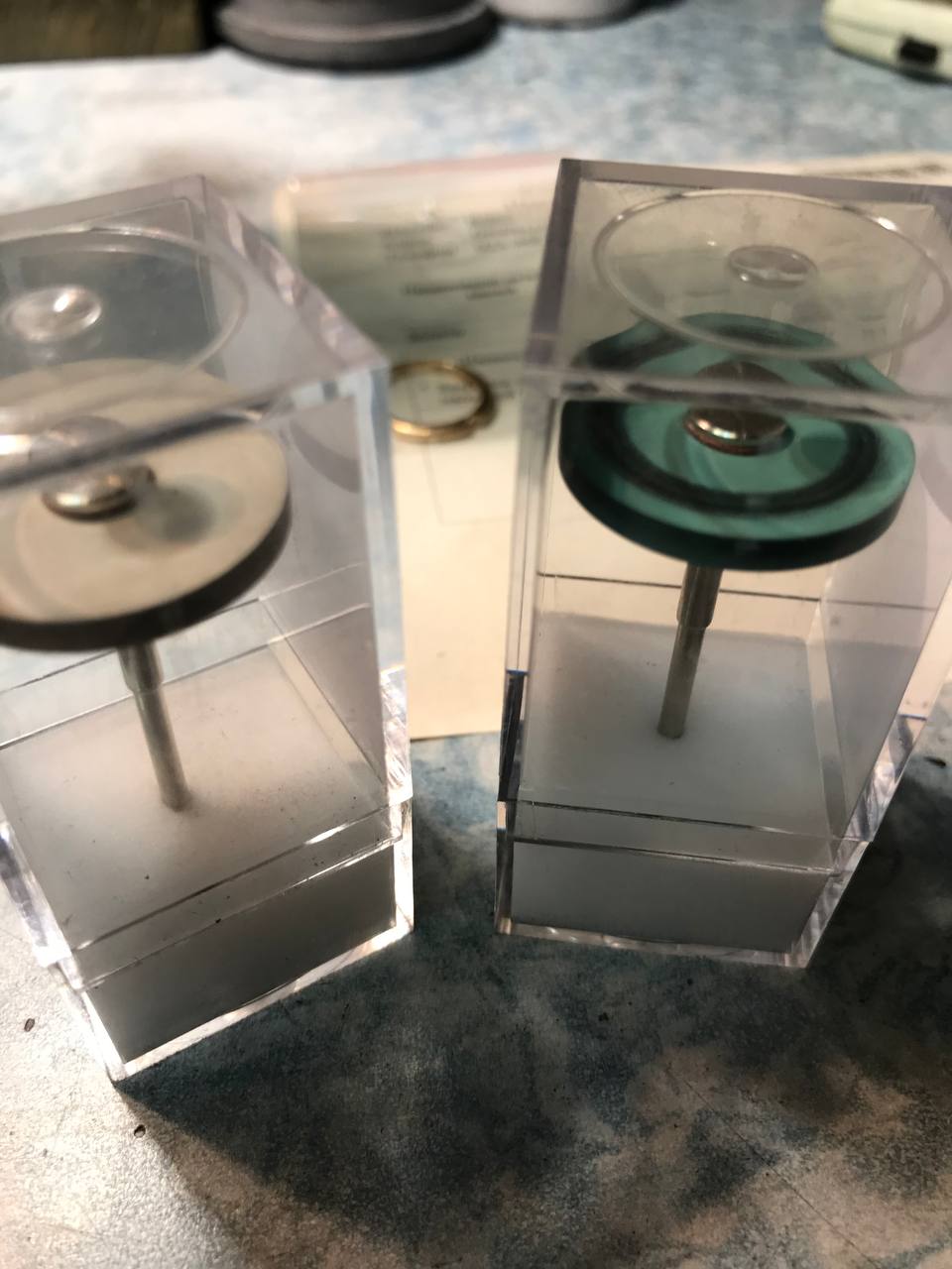

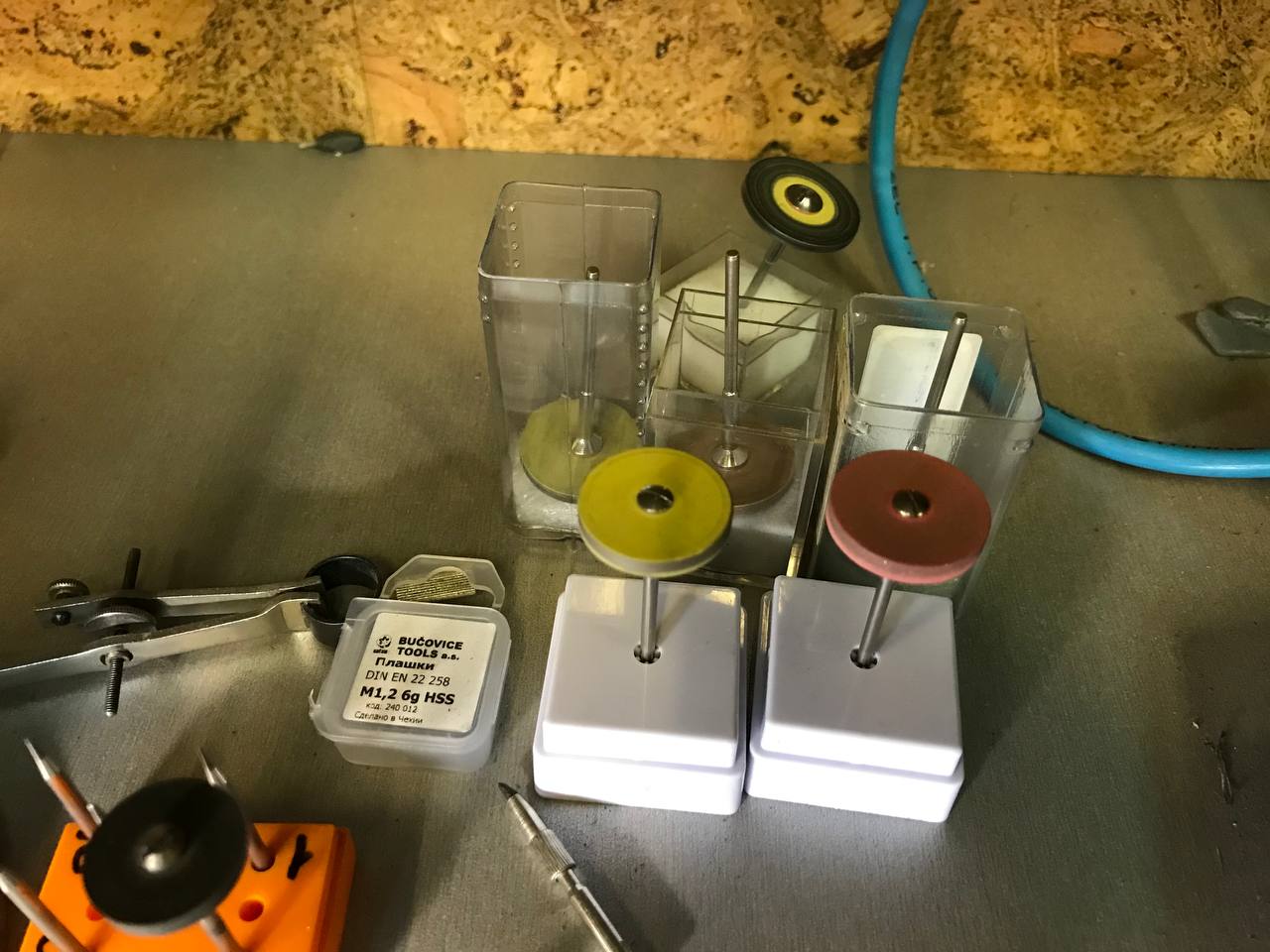

Кстати диски двух размеров  22 и 26 мм ( на фото 22 мм китаец слева )
Налет от твердого сплава снимается так же говенно  как и с Еденты , только механическим путем ( но он особо и не мешает)
Кулибинские диски тут вне конкуренции, ватка в спирте и диск как новый!
Поскольку китайцев не жалко, попробовал поточить "против шерсти" , само собой острым лезвием основа срезается как резина, правка диска пару минут, он как новый, только меньше в диаметре стал
Налет с кулибинских снимается бомбически, слева диск был в черном налете.
Хоть сейчас на авито выставляй  :biggrin2:

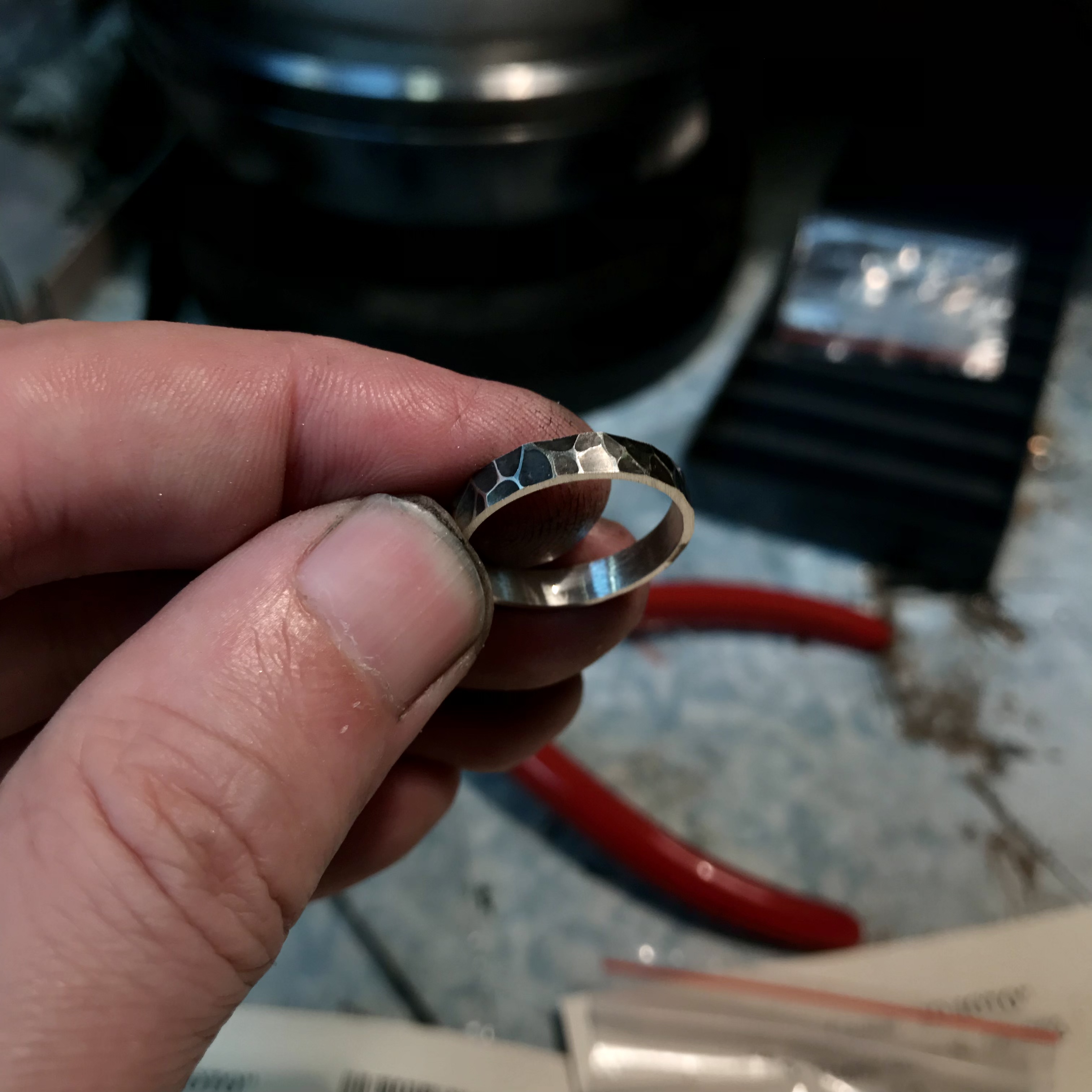

Белый.... хрен знает зачем он ?
Он настолько ультра тонкий, что непонятно куда тоньше желтого...
Да он тоже полирует карбид, но немного дольше , поэтому есть риск завалить немного грани.
На нем больше наклепа, как из карбида так и из драгов, поэтому сначала блеск вах какой блеск, а потом начинает налипшим слоем микро царапины наносить.
Короче его только как диск в комплекте покупать

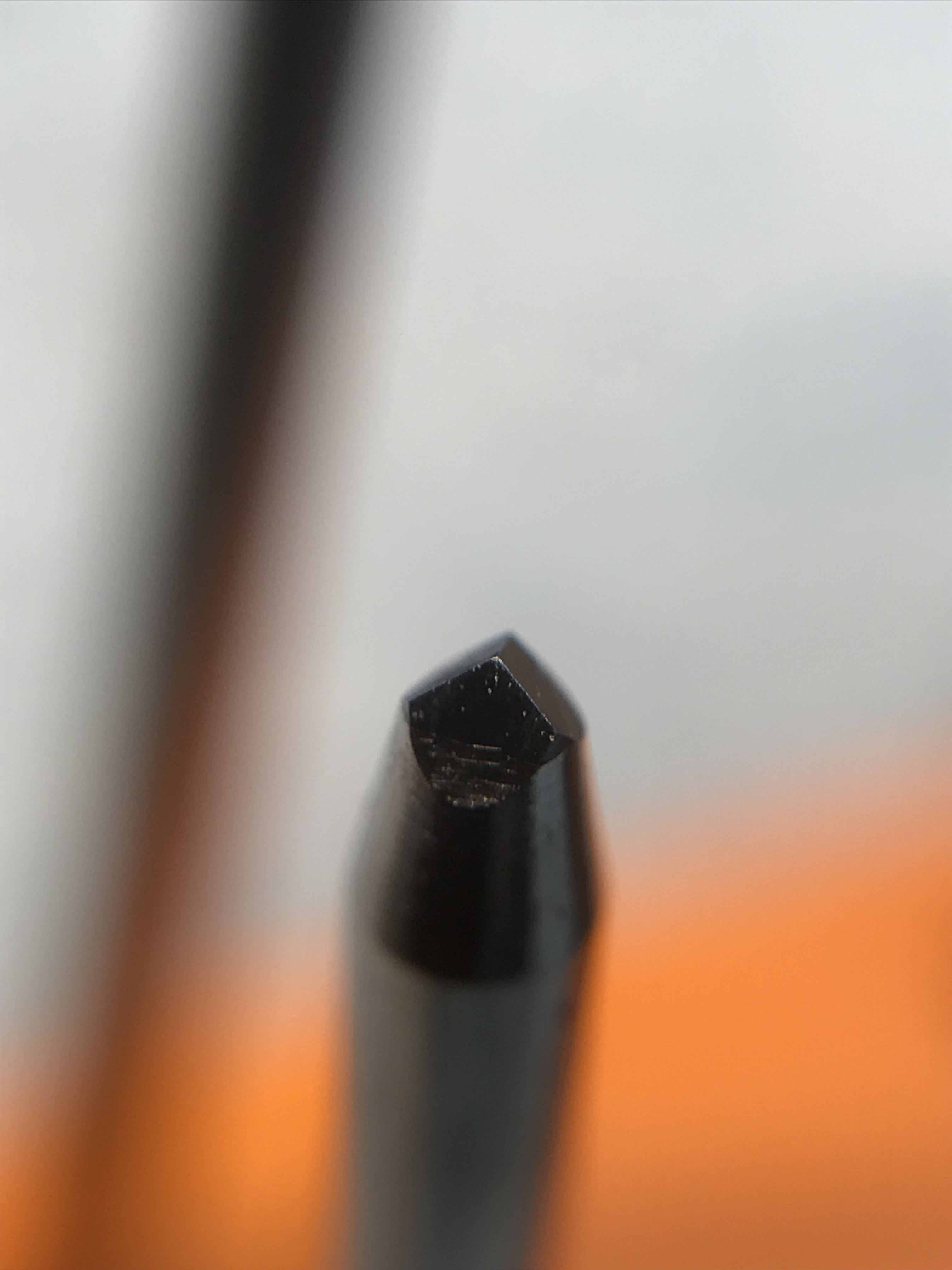

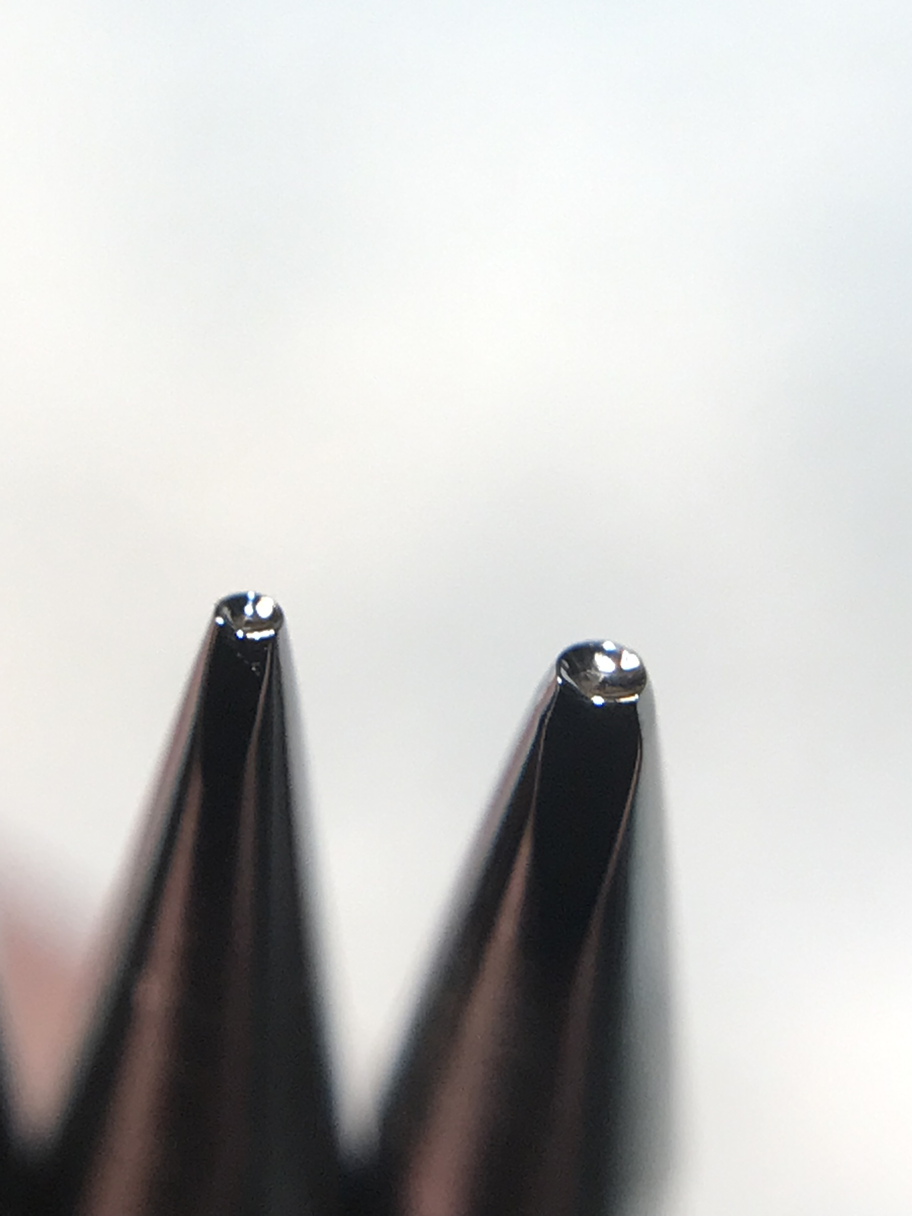

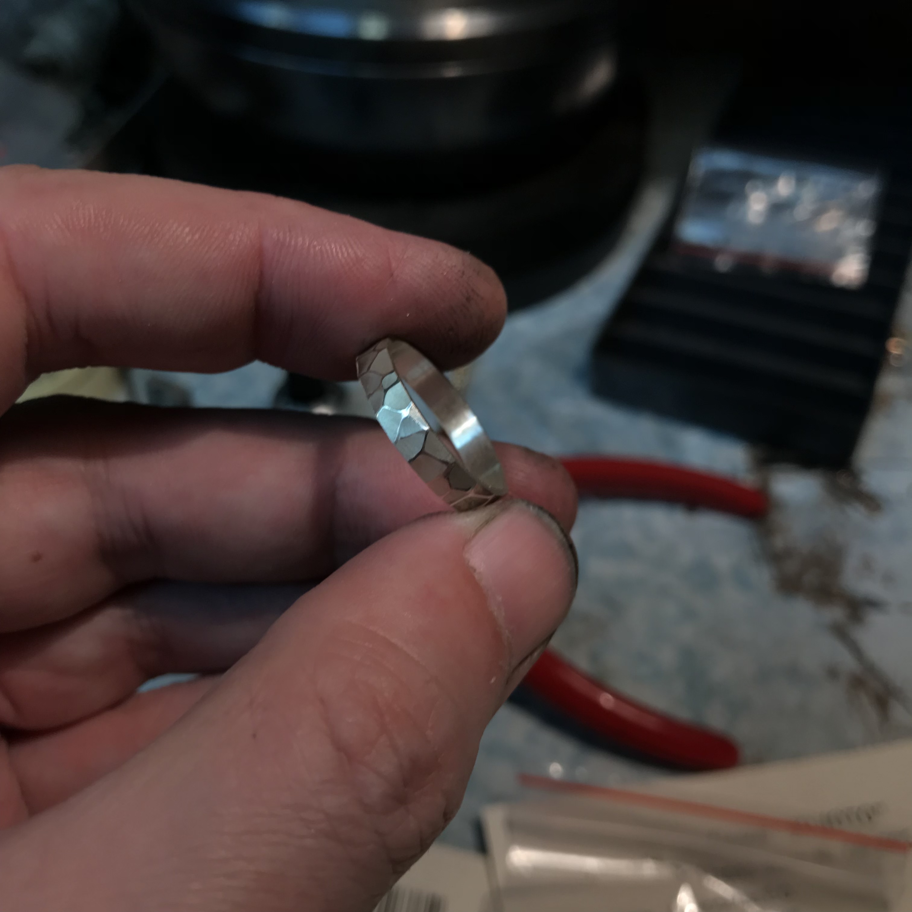

Не могу тут вставить нормально видео ( а жаль) чтобы показать полировку в динамике.. поэтому только фото..
Это результат после красного диска и финиш желтой.
На кончике был скол  ну... 0.2 где-то

Итого:
Как и кулибинскими ( у меня есть все)  можно пользоваться 2-3 штуки..
Это диамандТех (Кулибин) черный ободрать, оранжевый и желтый финишный.
Едента ГРС тоже.. Черный и желтый...
Синий диск я  так и не полюбил, слабенький он, жалко его...
Короче минимальный набор для "правки" штихелей ( ну и не только)
Это красный и желтый китаец ,
пара дисков обойдутся примерно в 1400 руб с доставкой ( доставка халявная )
Вполне достаточно чтобы начать и понять что нужно дальше.

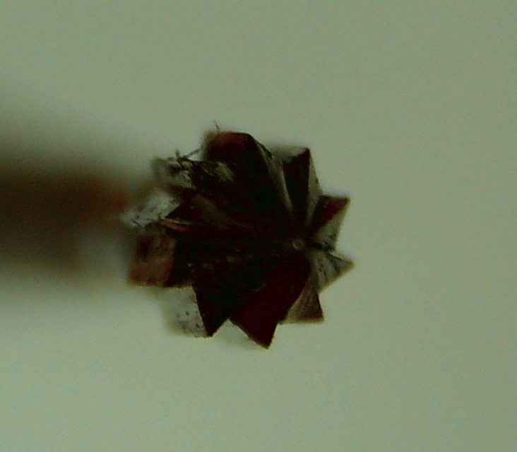

Вот нашёл фото ещё в тему , правка пирамидки из убитого «комета» для центровки ( а кто-то и выемку в корновертке полностью точит в форме пирамиды, фу как так можно ?)
До и после , желтый китаец

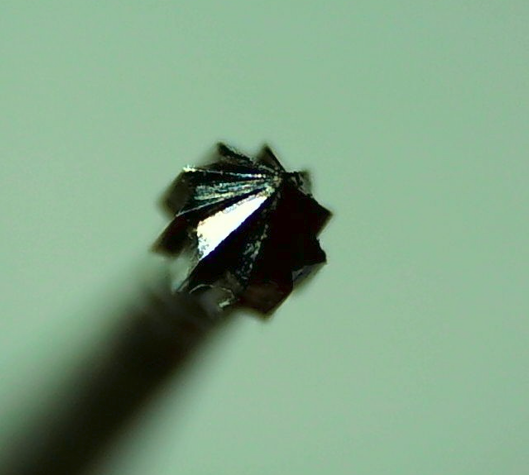

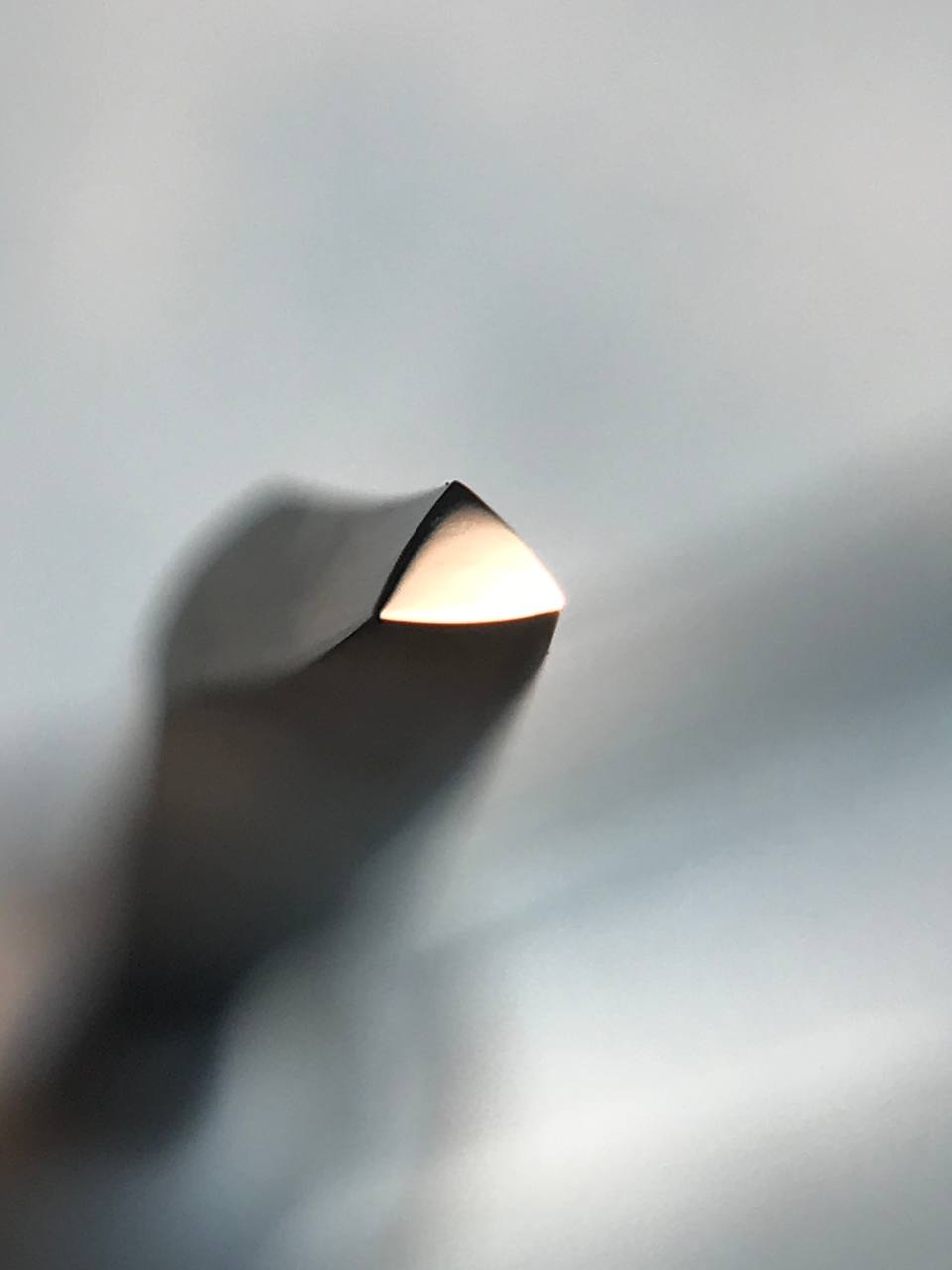

что значит "держать кромку диска при заточке твёрдосплава"?                                                                              Я ВК резцы для пневматики формую на АС шайбах без пятки, а завал режущей кромки делаю на мягкой АС резинке.
Сообщений: 2412
Голосов: 615 / 4
SWB.,
Это я имел ввиду заточку боров например , от стальных до твердосплавных.
На штихелях это само собой не нужно.

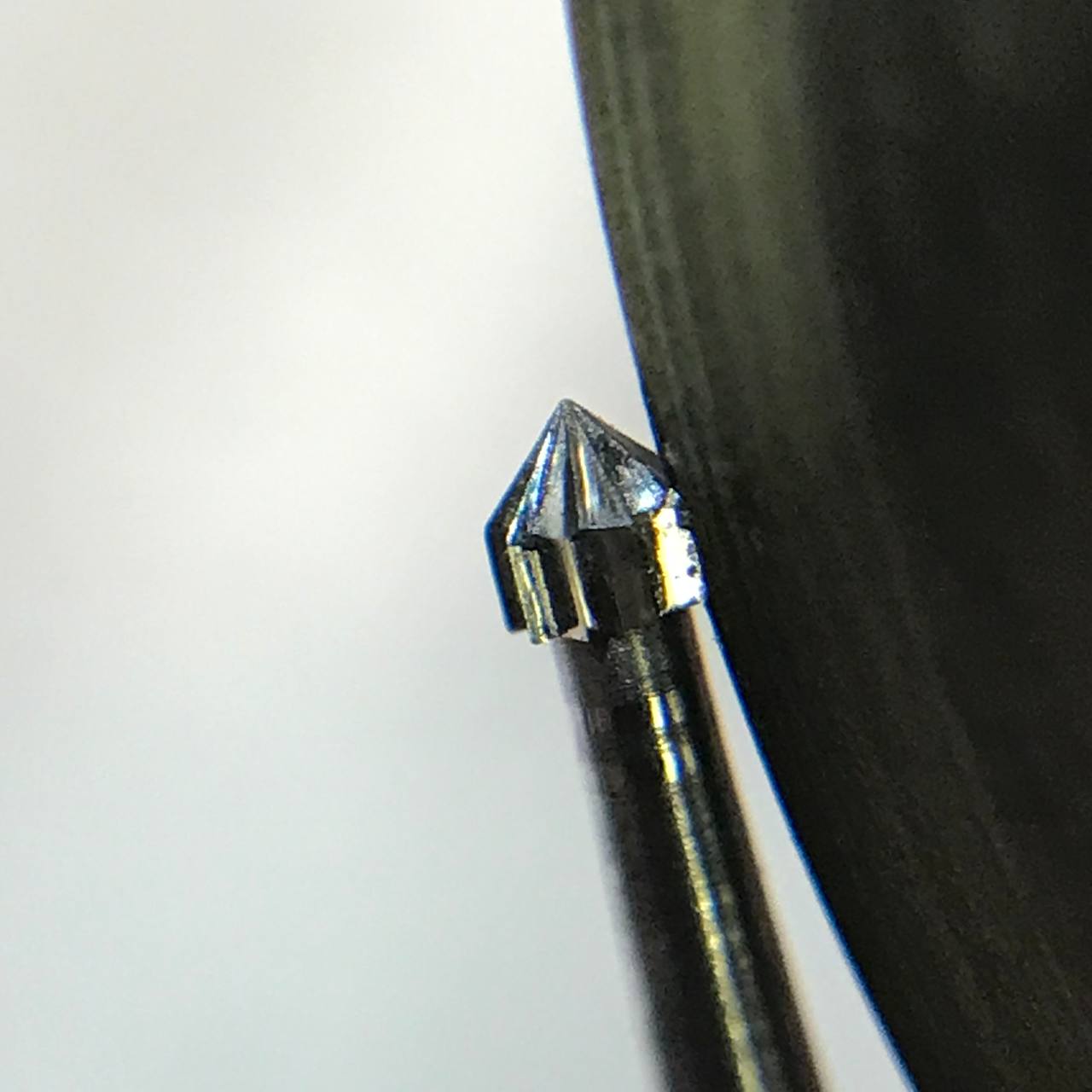

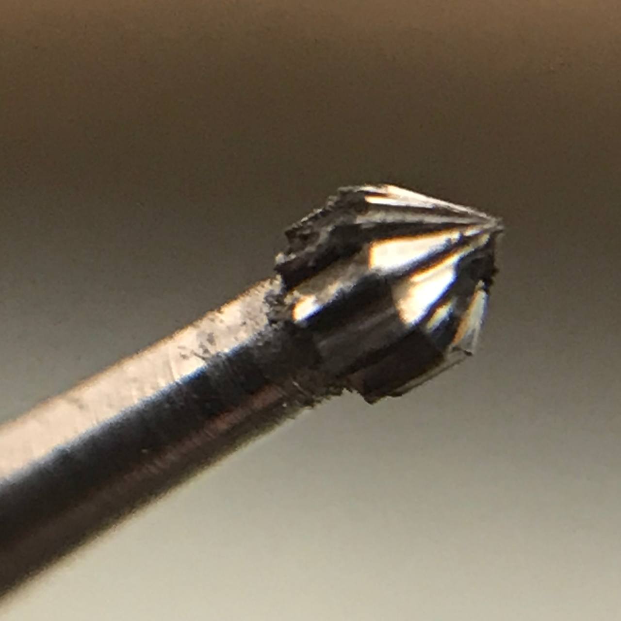

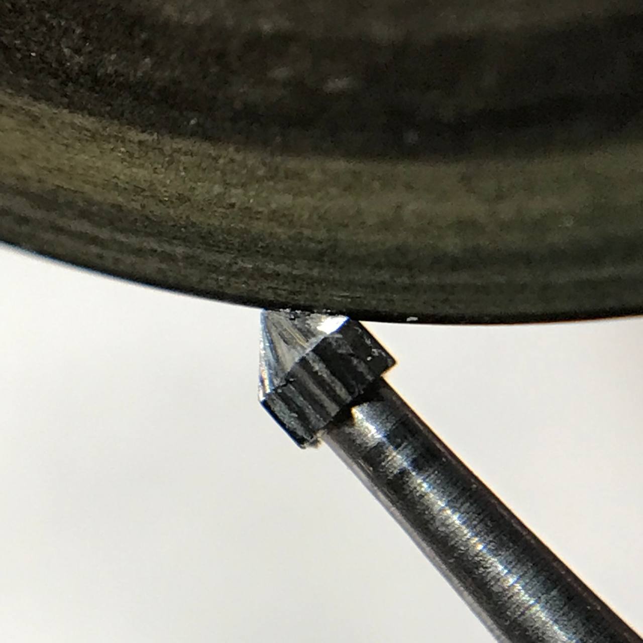

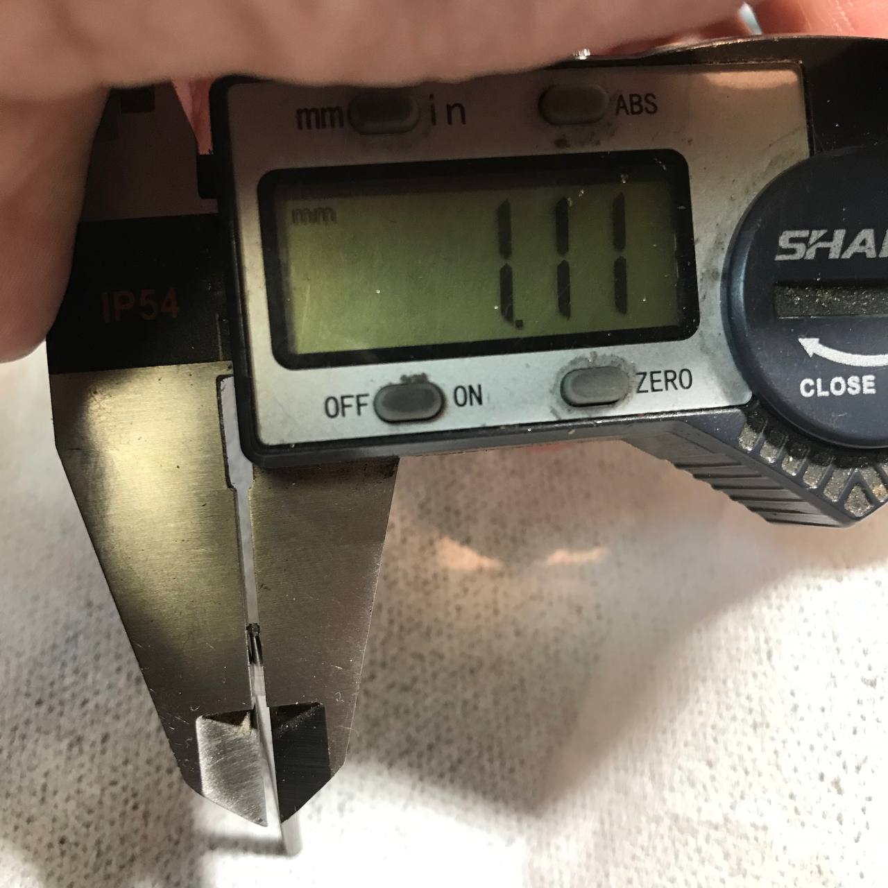

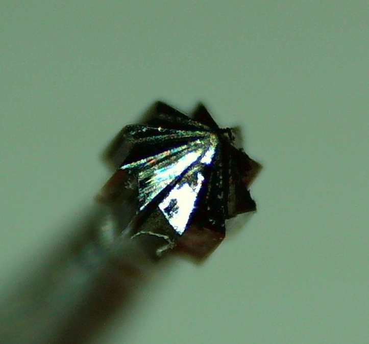

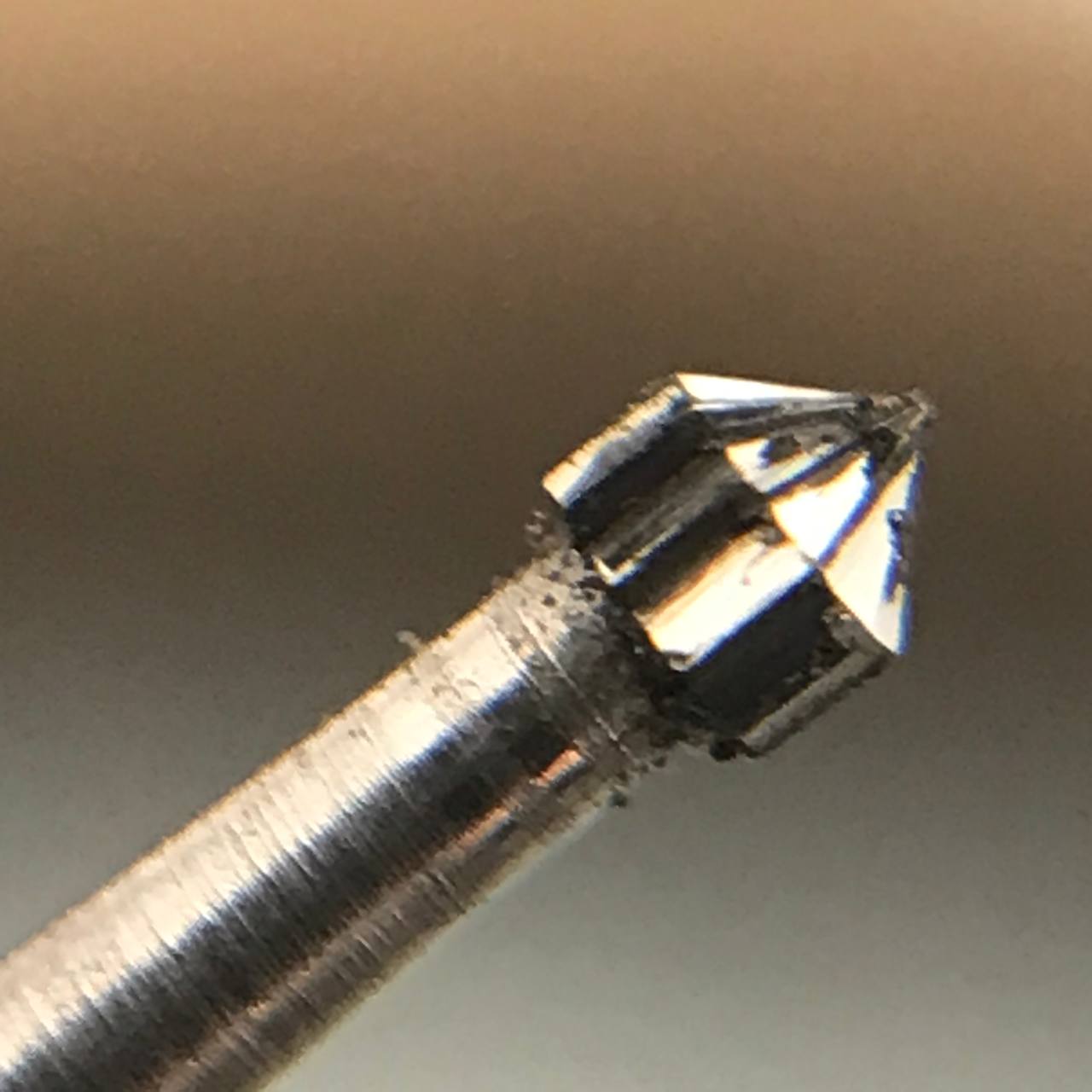

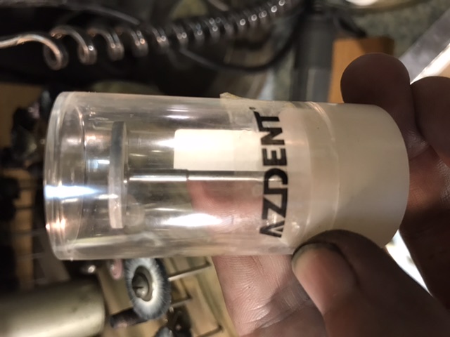

Вот про что речь ...
Тут наверное виднее как диск от Кулибина кромку держит при заточке.
Это можно только его дисками сделать.
это борик 1.1 мм
Это желтый диск-финишный блеск, а в основном я боры оранжевым диском затачиваю, глянец особо не к чему.
