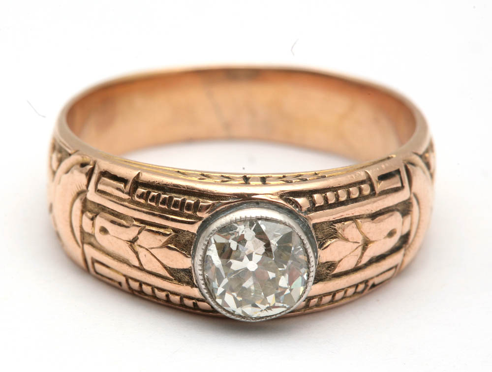

здравствуйте. уважаемые мастера закрепки. возможно сие вопросы уже обсуждались, но прошу растолковать мне бестолковому :bash: . как крепятся камни в сее и зделие. загубил уже два кольца и руки проколол. в кольцо входит 7 камней диаметром 1мм (брюлики). надо срочно сделать. благо заранее побольше налил. в общем начинал крепить так: посадочный бор взял 1,1, разсверлил и камушек туда. корневерткой №1 попытался его там закрепить, в итоге либо она в палец срывается, либо так по кольцу продерет что беда прям какая то. в итоге не могу уже сам... подскажите, расскажите пожалуйста что и как.
кольцо на фото

якут, для начала курить форумы по закрепке их 2,5 + avi + pdf. Из бормашин для начала foredom китай n30 (дешево и не удобно) или maraton дороже но ...  При сверловке и закрепке нужна мощь, а не скорость - в топку маникюрные наборы с "магнитной" фиксацией боров. Вопрос --/что думает,камни надо крепить в такие изделия/-- сформулирован не верно, какие камни, какая закрепка?

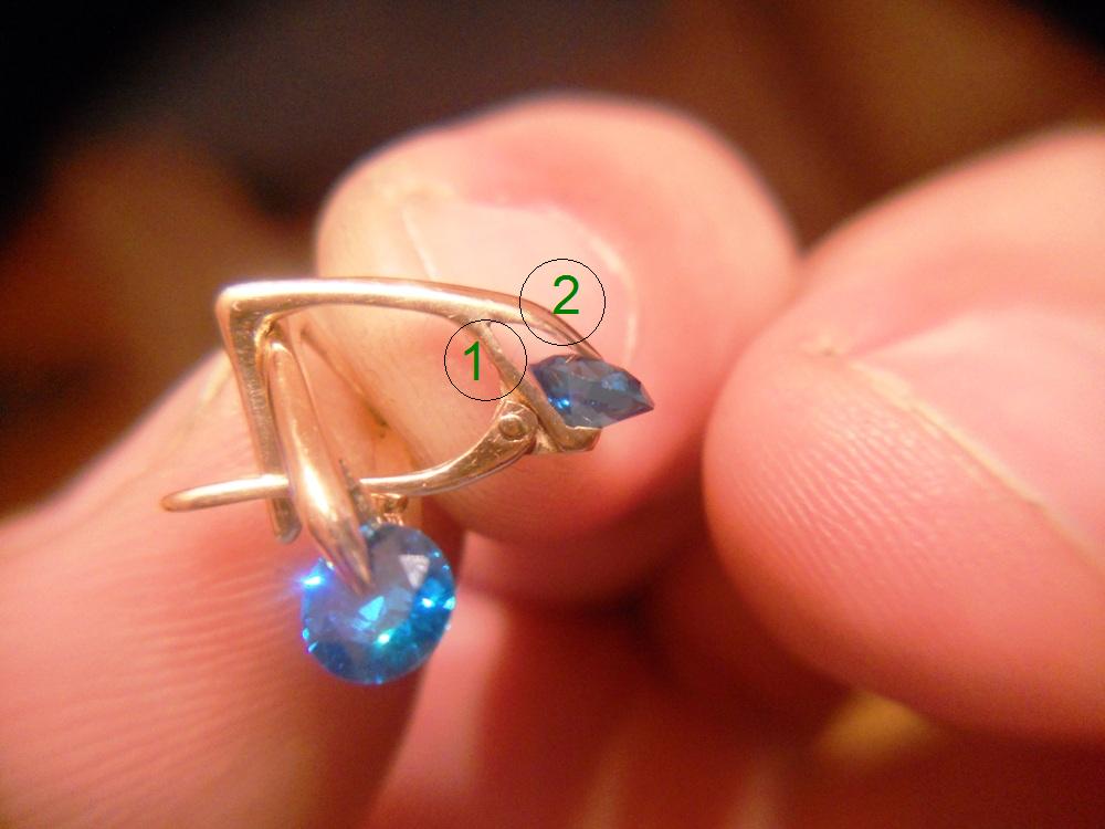

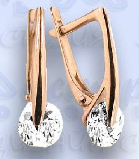

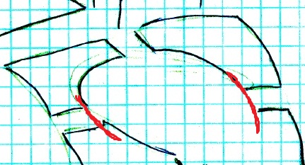

Добрый всем! Возник вопрос закрепки стандартной вставки (камня), диаметром 5мм (круг), в эти серьги. Если кто имел опыт такой закрепки, прошу поделиться. Ну или какие нибудь версии...
А то я крутил, крутил пол дня...
Спасибо!

JekaJeka,
Даже не заморачивайся. Это закрепка для бижухи. Шип у камня стоит в конусной выемке, а камень сверху чуть придавливается язычком. Вываливаются камни постоянно.

ремесленник,  спасибо за ответ! Дело в том, что серьги уже готовы, а с закрепкой полная опа. Интересуют хоть какие нибудь варианты. Думаю, что здесь один вариант, предварительно деформировать перемычку, между швензой и фасадом серьги. Потом вставив камень в гнездо, деформированный участок, вернуть в исходное положение... Думаю получить таким образом предварительный натяг, мож сработает...
JekaJeka, Не сработает . Отпружинит назад , не до конца , конечно , но и плотности не будет . Я бы делал ту часть , что хотите отогнуть , отдельно ,  на двух штифтах . Только клепать изнутри , конечно . С ув .

Не пугайте коллегу. Все получится, в таких серьгах главное правильно подогнуть прижимную пластину.  Сначала отгибаем верхнюю пластину, ставим камень ,  и с помощью тонких круглогубцев прижимает пластину к камню, поместив один конец губок в основании между основанием и прижимной пластиной а вторым концом губок прижимаем верхнюю пластину как бы оборачитая вокруг первой губки.

Ребята, спасибо за поддержку. Всё так и вышло, как планировал и также как подсказал korobtsov-alex, сразу при открытой швензе деформировал участок 1, для увеличения пространства под камень. Потом, слегка подогнул в направлении к камню участок 2. Затем вставив камень подогнул участок 1 тонкими круглогубцами... Вот и всё. Кстати камни не то, чтобы болтались, что бы их провернуть нужно приложить небольшое, но усилие...
