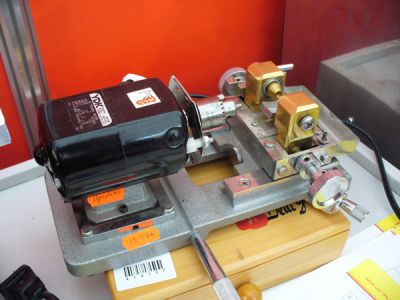

вот ещё..станочек подглядел в Сокольниках...
продавался как станок для сверления жемчуга.....но можно и поделочные бусины сверлить и металлические...в общем несложная приспособа но полезная...
