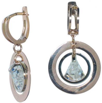

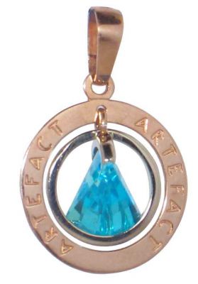

Описанная ниже модель была разработана 3 года назад. В прошлом году я решился запатентовать такой способ закрепки (и весь вытекающий из этого дизайн :) )
Суть предложения описана в формуле патента на полезную модель № 63186 выданного Российской Федеральной службой по интеллектуальной собственности, патентам и товарным знакам (ФИПС РФ)
и заключается в следующем:

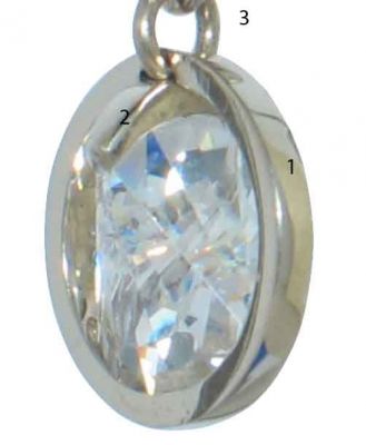

Вставка закреплена в касте состоящем из двух элементов, находящихся под углом друг к другу. Первый (1), дающий основную жесткость конструкции, является замкнутым контуром. Второй (2), фиксирующий элемент, выполнен  в форме незамкнутой скобы. Один из частных случаев решения такого изделия представлен на фотографиях.
В образце применен еще один элемент (3) – проволочное кольцо, являющееся по сути клином, который препятствует смещению элементов относительно друг друга. В то же время это кольцо является связующим элементом с остальной конструкцией. В основном элементе каста (замкнутом кольце) и/или  в скобе выполнены посадочные места для камня. В обоих или в одном из элементов каста в месте их соприкосновения могут быть выполнены соответствующие друг другу выборки, препятствующие сдвигу элементов каста. При достаточно точном подборе вставки по вертикальному размеру (±0,1 мм) описываемая конструкция обеспечивает необходимую надежность крепления камня без каких либо дополнительных приемов.
    Возможная последовательность закрепки камня (сборки каста) в модели, представленной на фотографии, следующая: расположив кольцевой элемент (1) вертикально, слегка наклонить камень к себе упирев его в выборку выполненную в кольцевом элементе снизу и приложив скобу (2) к верхней грани камня вдвинуть верхнюю часть камня вместе со скобой внутрь кольцевого элемента до щелчка. Окончательная фиксация произойдет, когда заклинивающее кольцо (3) будет заправлено на свое место. Вместо фиксации каста кольцом-клином можно применить контактную сварку, фиксирующий винт или штифт, клеевое соединение  и т.п….
    Особенно выигрышно будут выглядеть серьги с такими элементами. Так же возможны варианты подвески, ожерелья (бус),  браслета,  диадемы(?),  галстучной булавки, брелка, язычка на замке молнии,  елочной игрушки, декоративной канцелярской кнопки и т.д.
    Кроме представленной на фотографиях огранки камня «топориком» есть еще несколько идей  по поводу формы камня, подходящей для данной закрепки. Как только смогу объяснить нашему камнетесу свои пожелания и он это реализует – пришлю фотки.
Еще немного про экономику...
Рисуется следующая картинка: Вес изображенных на фотографии сережек 4.5 грамма, вес камней 1.6 грамма. При стоимости золота 500 рублей грамм и стоимости камня 30 рублей штука - стоимость материалов для одной пары сережек 1510 рублей. В настоящее время эта моделька мной продается по оптовой цене 650 руб/гр или 3 000 рублей. Одна пара сережек (без учета литья) монтируется и полируется менее чем за час...  Хорошо это или плохо - считайте сами.

на первый взгляд ...отличная идея... а то вечно этот "топорик" как кость в горле при закрепке..))) :lol:
Алексей а патент трудно было получать ??если есть какие-то ньюансы и вам не сложно ими поделится, может создадите отдельную тему ? да и просто люди бы закидали вопросами особенно о возможностях использования этой закрепки ...как это регулируется и что я должен делать если захочу её повторить ??

а можно посмотреть вид с заде и в профиль
Регистрация: 02.05.2005
Сообщений: 99
Если это касается моих изделий (а не меня самого), то вид в профиль на второй фотке, а вид "с зади" абсолютно такой же как и вид "с переду" :) Этим и хороша такая закрепка в применении к серьгам с большими  висюльками, она видна со всех сторон - и спререди и сзади. (если, конечно, уши у человека не приклеены к макушке).
