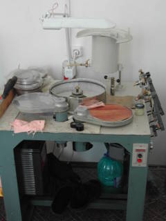

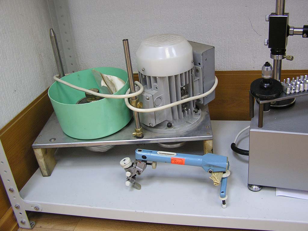

Мы граним на самодельном оборудовании..мало того это почти коммерческий вариант ограночного станка ...начинали с "Малюток" переделаных под штырь, окончательная цель ..приспособить ЧПУ...
Ну дак что ?? у кого какое оборудование ???
речь об огранке цветных камней....

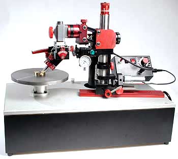

форум читаю достаточно давно. в кои-то веки решил зарегистрироваться- но судя по интервалам между постами огранщики еще не проснулись :D . призыв Sola на первой странице услышали немногие :lol: . интересует ограночный станок с фото Sola - тот который российского производства и ценником 18000. если у кого-то есть о нем информация - прошу поделиться.

faceter, станок Российкого производства за 18000 полное говно, я извиняюсь за колхозный фолклор, но слов нет , только слюни. Это упрощенно говенная копия так называемого "базового" станка, применявшегося на гранильной фабрике "Уральские самоцветы". На ограночном станке не должно быть алюминиевых деталей! Только легированная закаленная сталь минимум 60 HRC, иначе Вы никогда не сделаете нормальную геометрию камня из за люфтов и не точностей в изготовлении деталей. И такой станок обойдется в 40000 минимум, так не лучше ли взять американский или просто перепродавать китайское говно, так хоть затрат меньше при том же результате.

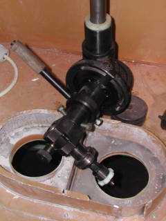

tihina- хорошо, что стойка не на пластилин приклеена а то был бы шедевр в станко строение!

Он про то что хлипкое крепление стойки. По уму нужно вообще из чугуна отливать станину.
Регистрация: 02.07.2008
Откуда: ekaterinburg
Сообщений: 215
Крепление стойки диаметр 22 мм. закаленной хвг , сама стойка 32мм в диаметре. Если кто сможет ушатать дам конфетку. Отверстие в плите под стойку калиброванное, шлифованное хоном, люфт отсутствует. Только речь не о том совсем. Если делать станок самому, в современных российских условиях, по полной технологии термообработки и шлифовки, да из путней высоколегированной стали вылезет далеко за 50-60 тысяч рублей. Я говорю о качественном станке. Дешевле хорошие мастера-станочники делать не берутся и делают очень долго, так как завод военный и своей работы у них не провернуть. Кто собрался заниматься серьезной огранкой проще купить MDR за 3500 в баксах с Германии, поверьте, даже на забойкальских аквамаринах он окупится за два месяца не очень спешной работы. Тут просто надо для себя определиться: или камни гранить, или станки собирать.

Да, забыл спросить, Cerber-Pt, а почему станину надо лить из чугуна, а не из 65х13 проката в 30мм подкаленного и шлифованного?

Да ладно в бутылку лезть, хотите эксперимент?
Поставьте на магнитном стояке стрелочный микрометр уперев его носик в вертикальную штангу, и сразу все вопросы отпадут- шатается оно или нет.
Слов нет, работа проведена большая, это вызывает уважение.
Всё равно- успехов!
Сообщений: 215
Дельное замечание, так и делал: собирал, ставил индикатор на станину и проверял на сколько гнется стойка, именно гнется, а не шатается. ст.45 закаленная на 35HRC имела прогиб. А вот ХВГ закаленная на 60HRC не гнулась. У нас многие собирали станки такого типа, они удобны в работе, но добиться исполнения класса люкс не смог никто и постепенно перешли на импортные и никто не пожалел потом.

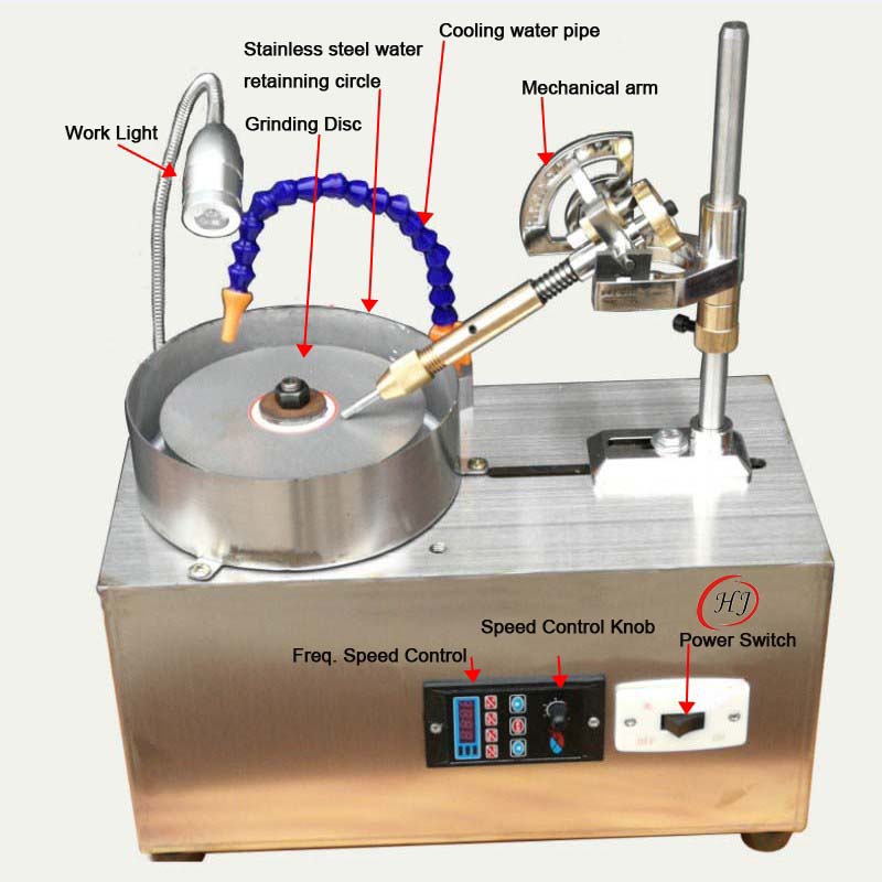

Cerber-Pt, это мечта поэта. Такой станочек, только чуть другой модификации, прикупил знакомый из Питера. По жизненной необходимости. Ему серьезные люди постоянно заказывают огранку из своего сырья, в основном это зеленый турмалин "параиба". Станок показывает изюмительную точность. Сразу хочу опередить кучу возворежий: кто сидит на огранке кварца и синтетики конечно сей прибор не целесообразен из-за  стоимости ограненного камня и требованиям конечного потребителя к классу исполнения огранки( у разных камней разный уровень потребителей и требование к огранке тоже разное).
