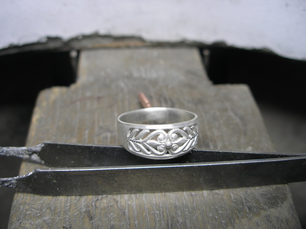

Блеск после магнитки виден на округлых поверхностях и поднутрениях. К тому же его(блеск) нужно уметь снимать, чего я не умею. А плоские поверхности после наждачки и магнитки выглядят слегка глянцованными.

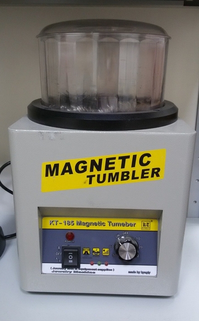

Подскажите, - иголки 0.3 мм 100гр., галтовка вроде не плохая, крутит на вид хорошо.
Кручу изделий с фейри, блеска нет абсолютно, хоть час крути.
Пробовал нашатырь добавлять, не помогает.
Дело может быть в иголках? (может крупнее взять..)
Либо спец шампуни (видел здесь еще про пудру какую то писали)?
Заранее спасибо за советы!

Опытным путём пришёл к выводу - есть как бы 2 режима.
1. Мягкий. Когда изолки © кружатся.
(Рассуждений на эту тему было много)
2. Жёсткий. Когда они вместе с изделиями "елозят" по обечайке. Особенно когда поверхность имеет форму гранёного стакана.
Количество иголок имет смысл. Главное не переборщить.
Состав жижы - не имеет приоритетного значения. В последний раз тупо использовал проточную воду (до этого добавлял "спец" шампунь). Плюсов/минусов не увидел.
Между режимами можно переключаться путём введения "прослойки" (на своей я использую от 5мм до 15 мм пластины) между галтовкой и чашкой.
Итог:
И так и так галтуются до зеркала (я работаю с серебром)
Но !!!
Перед галтовкой литьё необходимо отжечь и отбелить.
Это наверное самое главное, что я хотел сказать :)

Не знаю писали тут или нет, но штука известная.
В магнитку с иголками бросить жменьку пирамидок для абразивной галтовки, погонять несколько часов меняя моющую жидкость.
Концы иголок подтачиваются, закругляются, и придет Вам счастье в виде более блестящих изделий.
