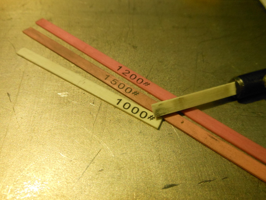

Я пользуюсь такими рифелями. Причём в прямом смысле слова, - прямо сейчас. :)
[img]undefined[/img]Машинку взял на время попользоваться, не понравилось, громоздкая.
Работаю в основном вручную.

А подскажите какая зернистость самая на Ваш взгляд востребованная.Даже правильнее какие зернистости востребованы. Соответствует ли зернистость  наждачной шкурке или она другая.

Я дошлифовываю после стальных рифелей. использую в основном мелкие размеры, 700, 1000, 1200, 1500.
Мельче не нашёл. Дополировываю классически, - пастами.
Зернистость похожа на шкурку, но особо не присматривался.
