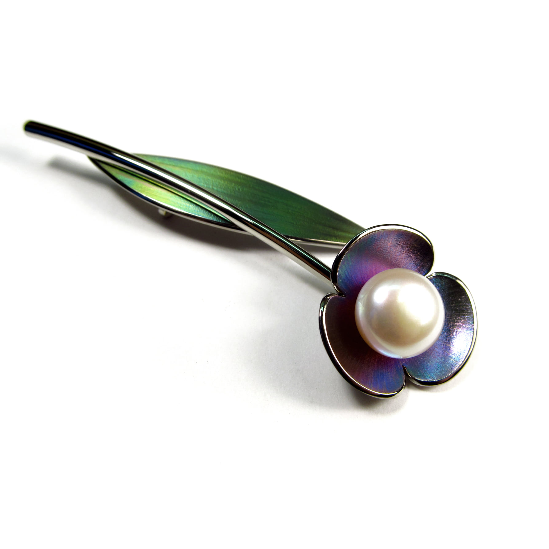

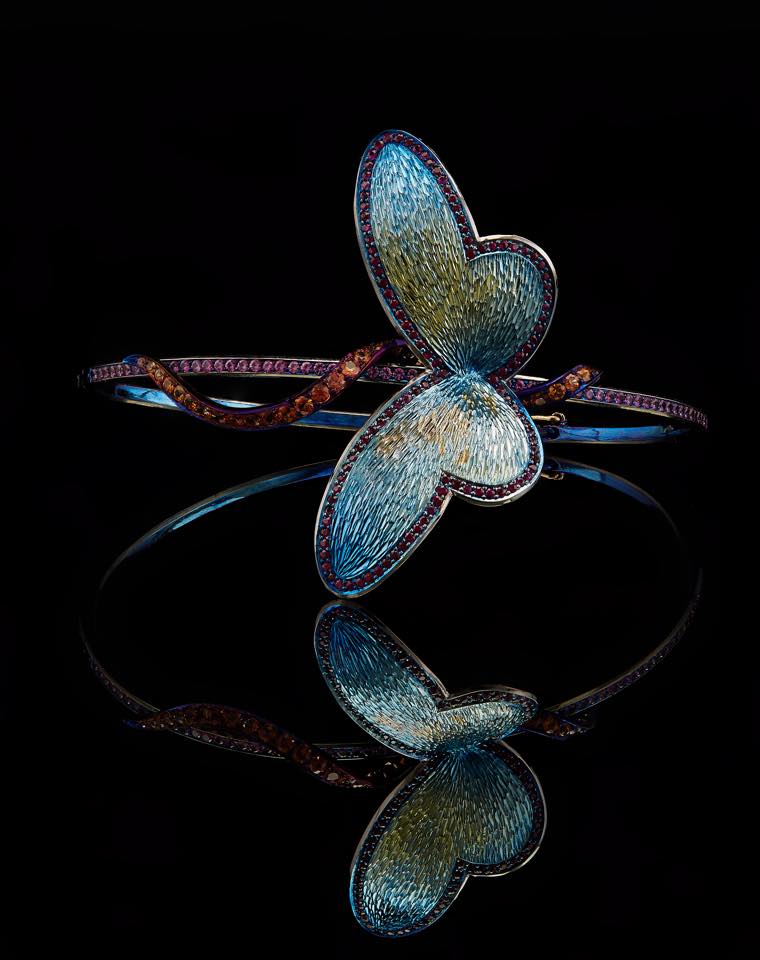

Добавлено: 20.04.2021 05:53:25

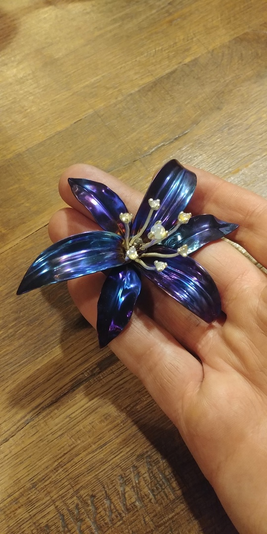

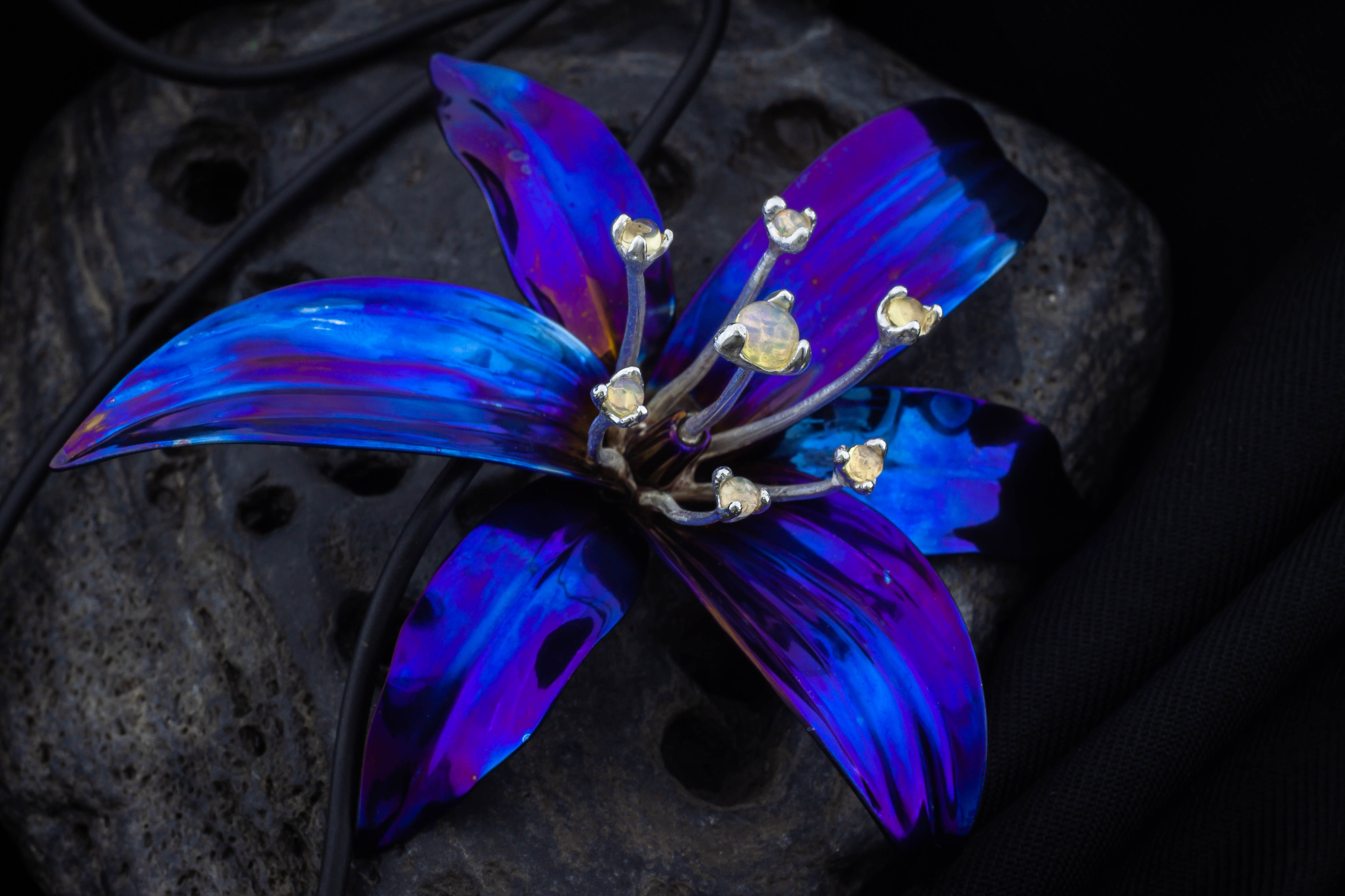

![]() ![]() Добил таки цветочек. криво, кое что не по фен-шую, но благо уже знаю как сделать лучше в пару раз. Листья температурой крашены |

Dorfmann,
красиво, а температурой это как? грелкой или в муфеле? |
Добавлено: 21.04.2021 09:47:54
Dorfmann,
А этот цветок это что? заколка, брошь или подвеска?
Регистрация: 22.11.2019 Откуда: Новосибирск Сообщений: 152 В друзьях у: 0 Голосов: 69 / 0 |
Добавлено: 21.04.2021 12:54:33
Sol,
спасибо) горелкой аккуратно, нету у меня муфеля SlaffPro, подвеска. я бы лучше брошь сделал, но был заказ именно на подвес

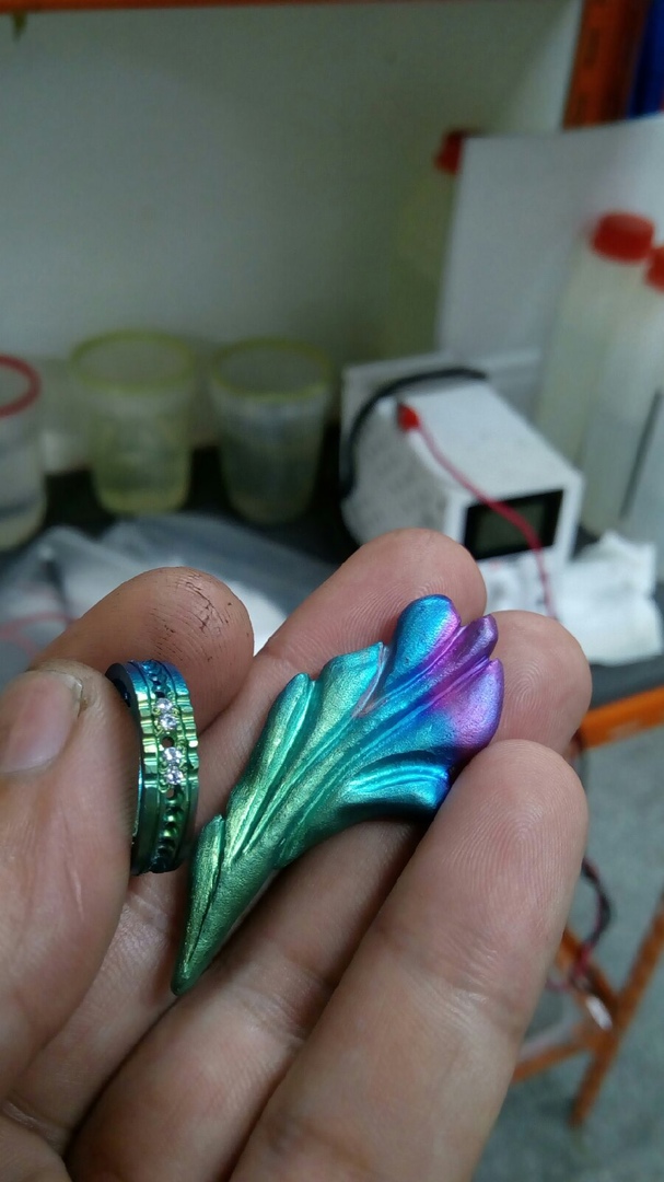

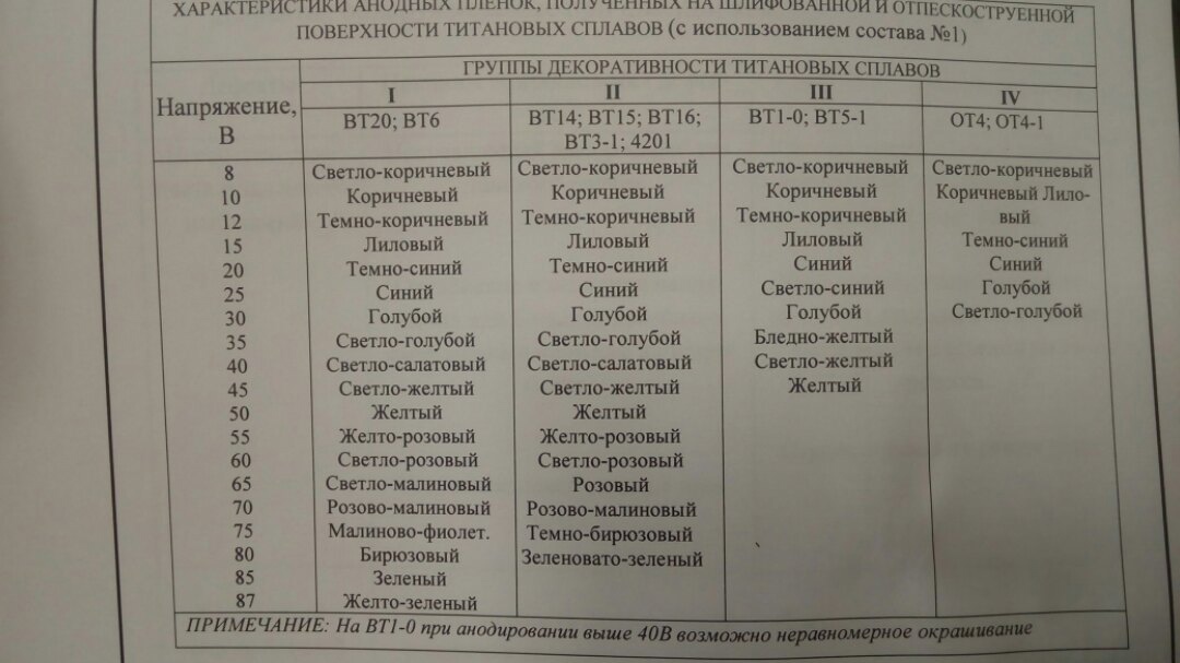

тут не в блоке питания дело - в от 4-1 содержится марганец и для анодировки он не подходит. все те сплавы, которые я указал как подходящие для работы, довольно мягкие (с ними проще работать вручную - сверлить, фрезеровать и проч.), но дают хорошую оксидную пленку только от огня. Анодируются наоборот те, к которых больше лигатур, но без марганца. вт 20 дает самые большое количество очень ярких цветов. Я не стал заморачиваться и купил сразу технологию анодизации (растворы травления, активации и электролит). чуть чуть попозже дам выдержку из техкарты с описанием подходящих для процессов сплавов. Жаль только непонятно, какой состав у растворов.

![]() Палитра 3ьей и 4 группы не такая скудная, как описано, но действительно цветов меньше и они менее сочные в сравнении с 1ой и 2ой группой. ![]() поигрался немного

Dorfmann,
я уже заметил что ВТ-1 после 40 вольт пятнистый становится и не красивый. Также когда его перегреешь.
