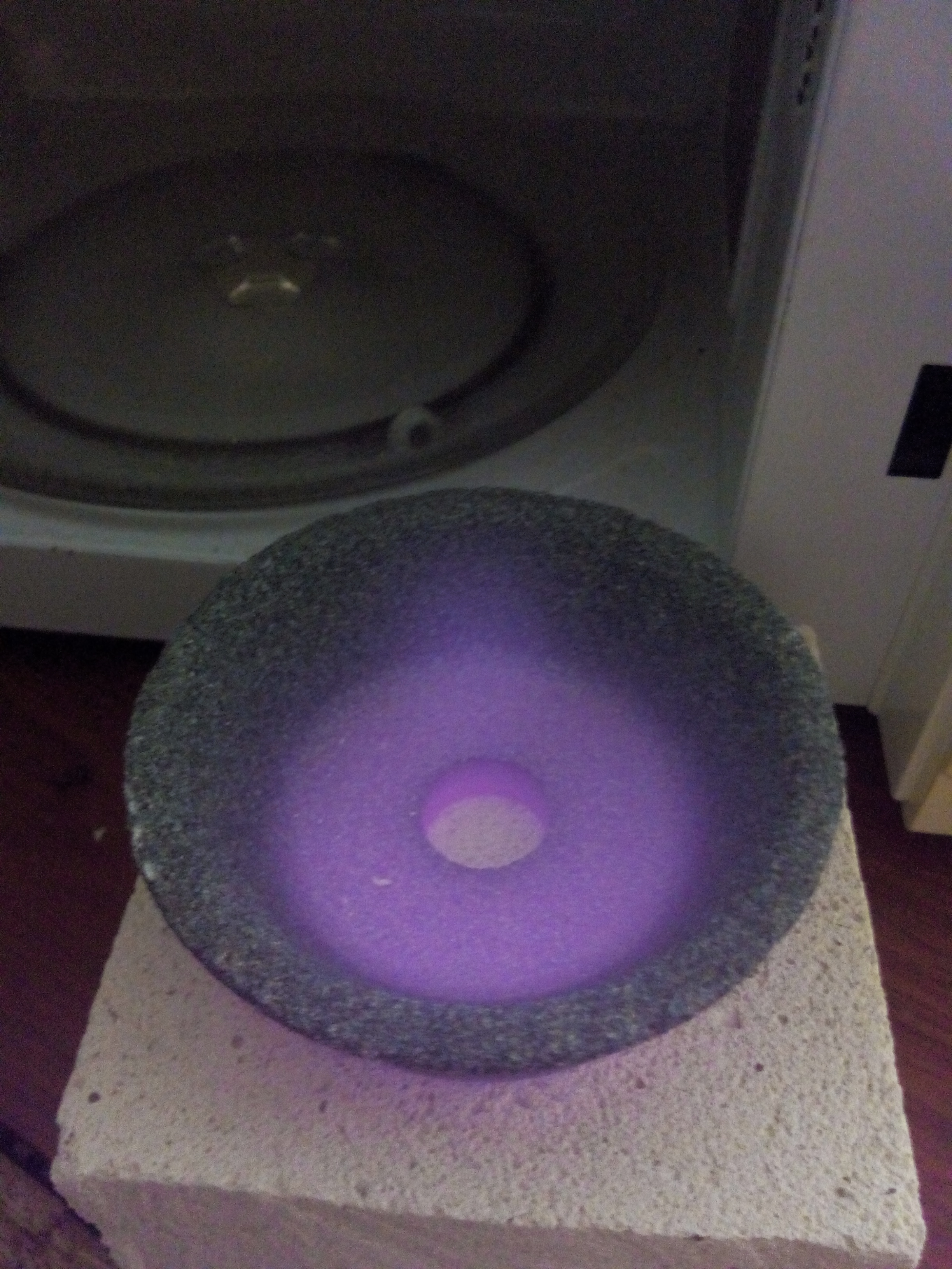

Вот с чем-чем не советовал бы связываться, так это с микроволновкой! Набаловался я с этим по молодости как-то - было дело, так что... А, собственно, распишу - в чём проблемы:
1) Жутчайший перегрев магнетрона в таком режиме - обязательно нужно делать для него водное охлаждение, иначе вам через максимум 10 плавок менять его придётся. Да, выпускаются Industrial-магнетроны сразу под водное охлаждение - только к штуцерам шланги присоедини, но стоят они по 10 000 р. Переделывать же охлаждение обычного магнетрона - из воздушного в водное - тот ещё замут...
2) Дверца микроволновки, приспособленной для нужд плавки, должна открываться не вбок, а наверх, иначе затупов при манипуляциях с тиглем не избежать. И да, учтите - "стекло" дверцы у большинства дешёвых моделей микроволновок - пластиковое, так что придётся искать модель подороже, и даже с ней ещё, поставленной на попа - всё равно делать под стеклом дверцы футеровку с дополнительным отсекающим жар окошком из кварцевого стекла
3) У микроволновки ужасно неравномерный прогрев, поэтому вращающийся столик лучше не выкидывать, но если во исполнение предыдущего пункта ставить печку дверцей вверх, то мотор потребуется перенести в зад
4) И да, если вы собрались плавить в защитной атмосфере, то это - та ещё задача, как подвести подачу аргона, например, во вращающийся блок футеровки с тиглем внутри... Хотя, можно, конечно, только нижнюю половину футеровки сделать вращающейся, а верхнюю намертво подвесить за дверцу, и подавать аргон через неё
5) А тигель всё равно скорее всего придётся брать магнезитовый или алундовый, вставляя его в обойму нагреваемого СВЧ-излучением термостойкого материала
6) Мощность магнетрона всё равно нельзя увеличить никак - 700 Вт (максимум - 900 Вт у некоторых моделей) - это явно маловато для нормальной работы.
Кстати, если я вдруг не отвадил вас от этой затеи ещё каким-то чудом, то добавлю напоследок, что заказывать "специальные" тигли для нагрева в СВЧ за 2 000 р на Алиэкспрессе нет никакой нужды: подходящий материал найти - не проблема. Только графит совать в микроволновку не вздумайте, как один жирный и безмозглый, но дюже распиаренный при этом горе-видеоблоггер на YouTube - так с первого-второго же раза магнетрон спалить можно, да и сам графит в СВЧ горит на славу! У кого-то из его собратьев по видеоблоггингу, помнится, хорошо пошли дроблёные ферритовые кольца от старых советских динамиков (но именно - от советских и никаких других).
У меня неплохо нагревался карбид кремния и абразивные расходники промышленного изготовления из него, НО - только зелёного, а не чёрного цвета (вообще электропроводность карбида кремния от содержания каких-то считанных процентов примесей и даже их долей может меняться на два-три порядка, видимо дело в этом). Вот такая коническая абразивная чашка (обошлась мне в 50 р в магазине инструментов), как на фото, разогревалась очень хорошо (по поводу качества не ругать - снимал годы тому назад и на первый попавшийся под руку тапок). Ещё, когда искал информацию, наткнулся на каталог фирмы Луга-Абразив, в котором были тигли из зелёного карбида кремния - с внутренней обмазкой даже, вроде бы. Цен в нём указано не было, но, думаю, что они куда дешевле, чем те, что с Алиэкспресса
