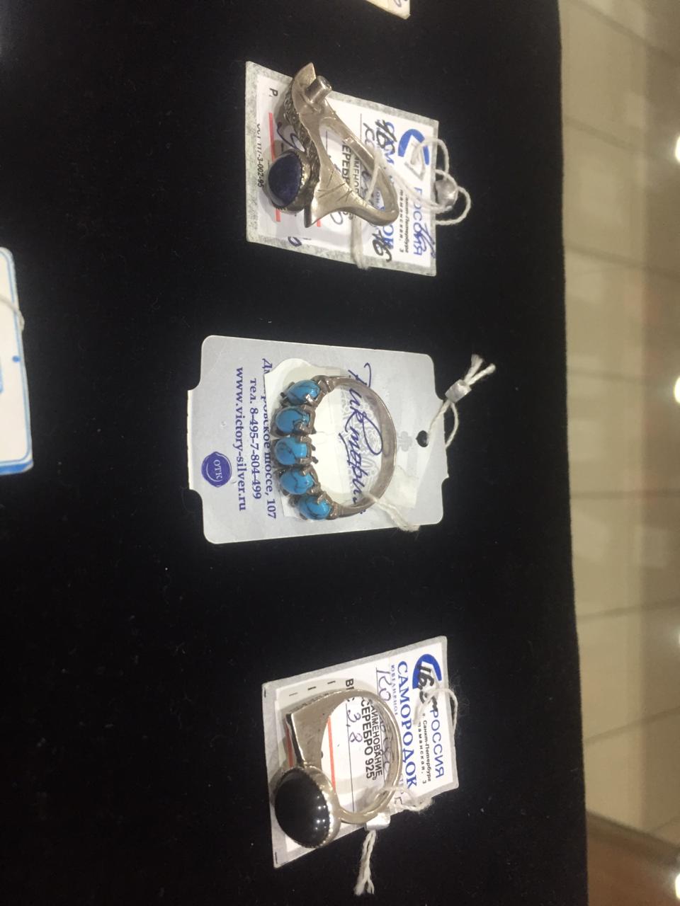

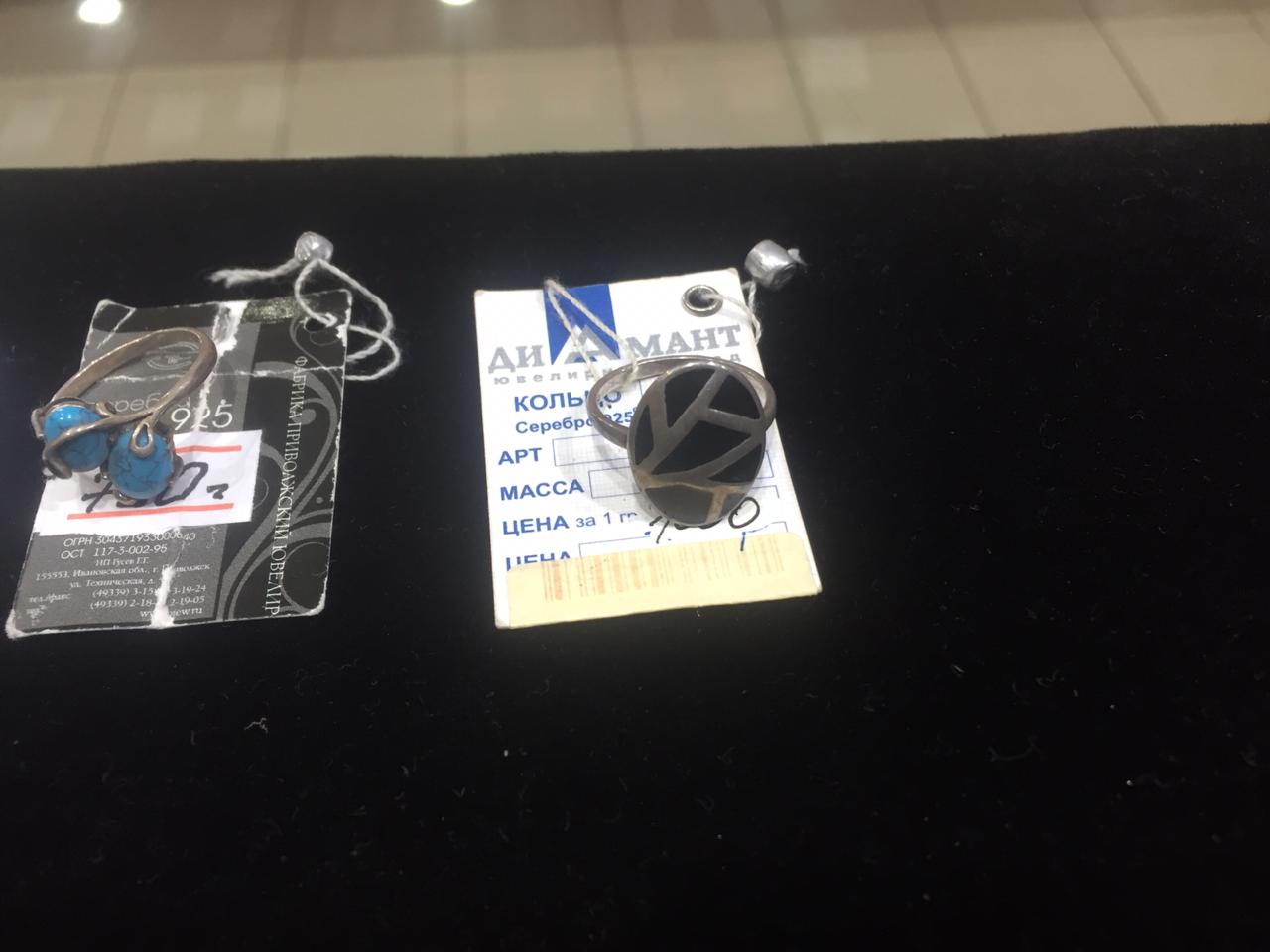

На прилавках нашего магазина скопилось огромное количество покрывшегося махровой патиной серебра и, соответственно, возникла необходимость в приобретении специального оборудования.
Для чистки цепей, браслетов и изделий без вставок (камней), как я понял, идеально подходит электро-магнитная галтовка (хотя, может я и ошибаюсь?), а для изделий со вставками не подходит - камни могут оцарапаться, отлететь и т.д.
Так что делать с изделиями с камнями? Есть ли какое-нибудь универсальное средство для того, чтобы его могли использовать продавщицы. Мне сказали, что такие изделия, как кольца, серьги необходимо доводить до блеска бор-машиной, но не продавщицам же сидеть с бор-машинкой и чистить?
То ли дело ультразвуковая ванна, но подойдет ли она для всех типов камней?
Заранее благодарю за помощь!

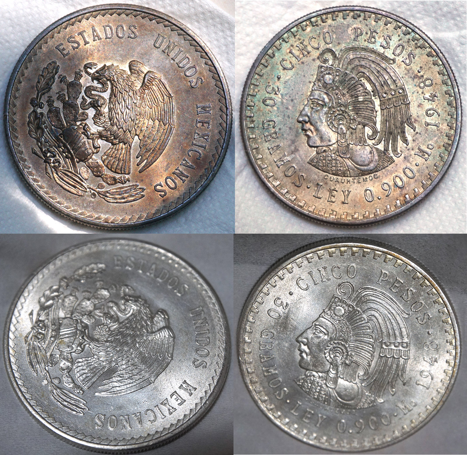

Вот таким средством прекрасно серебро очищается. Основные действующие химикалии - тиомочевина и аммиак.
Много чистил серебряных монет разной пробы. Желтеет от плохой промывки (с течением времени от остатков тиомочевины в порах и пр.) либо передержки в растворе (это вообще опа, потом только механически обдирать).
Долго не держать, лучше за несколько приемов. Замочили на 30-60 секунд, достали - хорошо промыли, повторить...
Промывочная вода в идеале дистилят. Не раз наблюдал как желтеют просто от водопроводной воды прям на глазах. Последняя стадия для монет это замачивание в спирте изопропиловом ну или этиловом 96% с последующей сушкой и далее только в чистых перчатках.
В сухом месте лежат без потемнений несколько лет в простой картонной коробке.
Если есть сера и влага все равно потемнеют (пот, лук/чеснок, резина и пр.) Там где руками без перчаток лапнут
обязательно потемнеет.

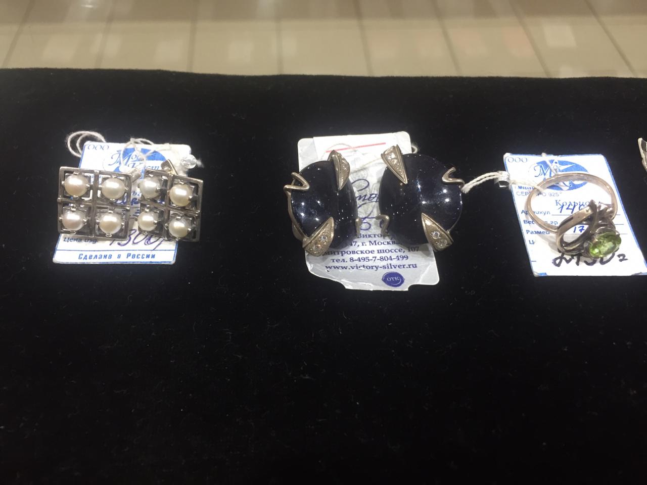

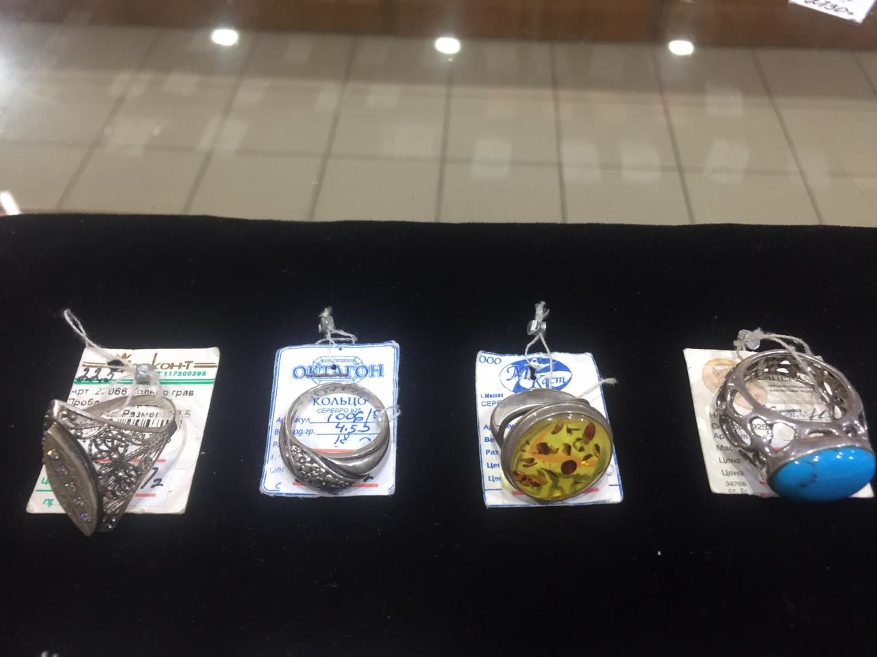

Отправляю фото:

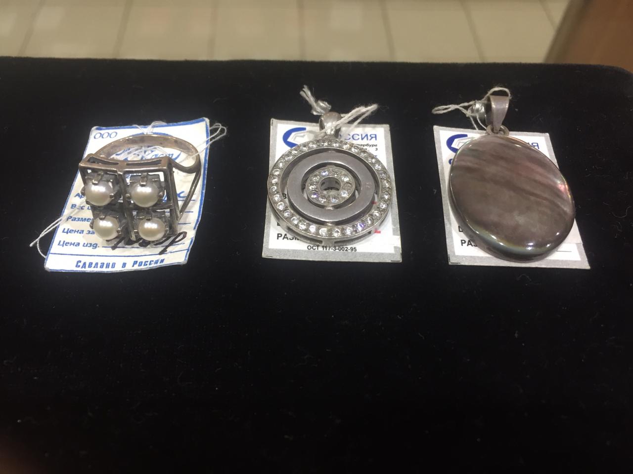

Бирюза, жемчуг, янтарь, ничего этого нельзя ни в УЗМ, ни в галтовку.

Б ирюза, жемчуг, янтарь, ничего этого нельзя ни в УЗМ, ни в галтовку.
А в барабанную да наполнитель подобрать?

Регистрация: 09.03.2014
Сообщений: 30
Сверху последствия патинирования, снизу -1,5г. после чистки, лежат в картонной коробке.
Только мыл средством несколько раз, без зубной щетки и пасты...

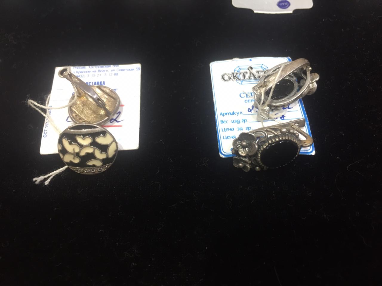

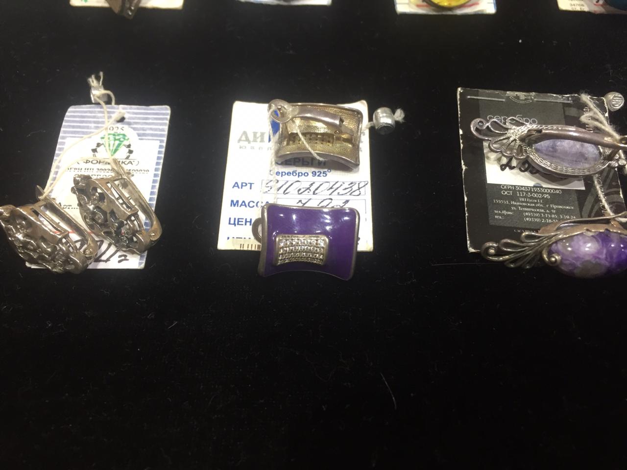

Но автор темы показал изделия после того как ему насоветовали всякой химозы, на которой написано что нельзя в неё пихать, а у него изделия как раз с такими вставками.
Так что вариант с химией под большим сомнением.
Остаётся старая, добрая, механическая обработка, тянущая за собой размонтировку вставок, возможно гальваническое покрытие и т.п. геморой с копеечными изделиями + привлечение специалиста, или даже не одного.
