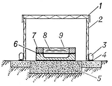

"Простейшая установка для Взрывного штампования представляет собой углублённый в землю железобетонный с металлической облицовкой бассейн с водой. Матрица с расположенным над ней зарядом полностью погружается в воду и производится взрыв"
Изначально для крупногабаритных деталей и придумано. И речка, как я и писал, подойдёт.  :D  Тоесть, герметизация не требуется. Используется взрывная волна. Главное заряд рассчитать и расстояние, чтобы оттиск вместе с матрицей не разорвало  :twisted:

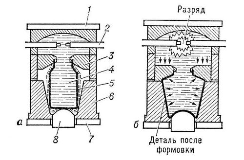

Электрогидравлическую штамповку вполне можно освоить, если с взрывчаткой нет возможности связываться по тем или иным причинам.

Судя по информации из интернета, можно сделать электрогидравлическую формовку, затратив деньги соизмеримые с затратами на другое ювелирное оборудование. 5 -10 тыс. у.е. Это без головоломок и быстро. Если делать самостоятельно, то значительно дешевле, но дольше. Для примера: "Галтовка центробежная ECO-Мaxi c контейнерами для магнитной, влажной и сухой очистки" - около 5 тыс. у.е.
Закрытый корпус желателен для повышения КПД, но не обязателен.
