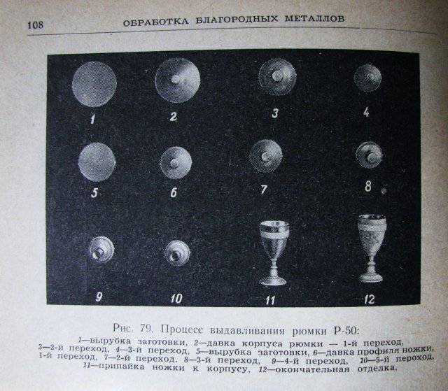

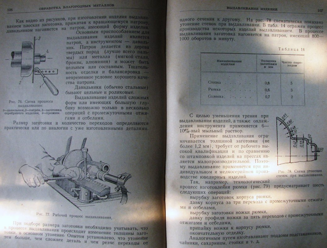

"Производство ювелирных изделий", С.А.Селиванкин,1951г.

Блин, как дети.... :)))))))))))))))
Серебро 925, серебро 875... Слово лигатура никому ничего не говорит? Проба пофигу - но в лигатуре что? Если цинк или кремний - хрен вы что из него вытянете. Серебро с медью - запросто с одного прохода вытягивается колбочка, без всяких там промежуточных отжигов.
Гыыыыыыы... Boss, а я могу кубок, который на картинке из книжки, за один приём вытянуть, без швов.  Ноу-хау, блин... :)))

Mirror большое спасибо за картинки и за подсказку по глубокой вытяжке но интересует только давильное дело вытяжка неинтересует
а в той книжке про вытяжку это все?
