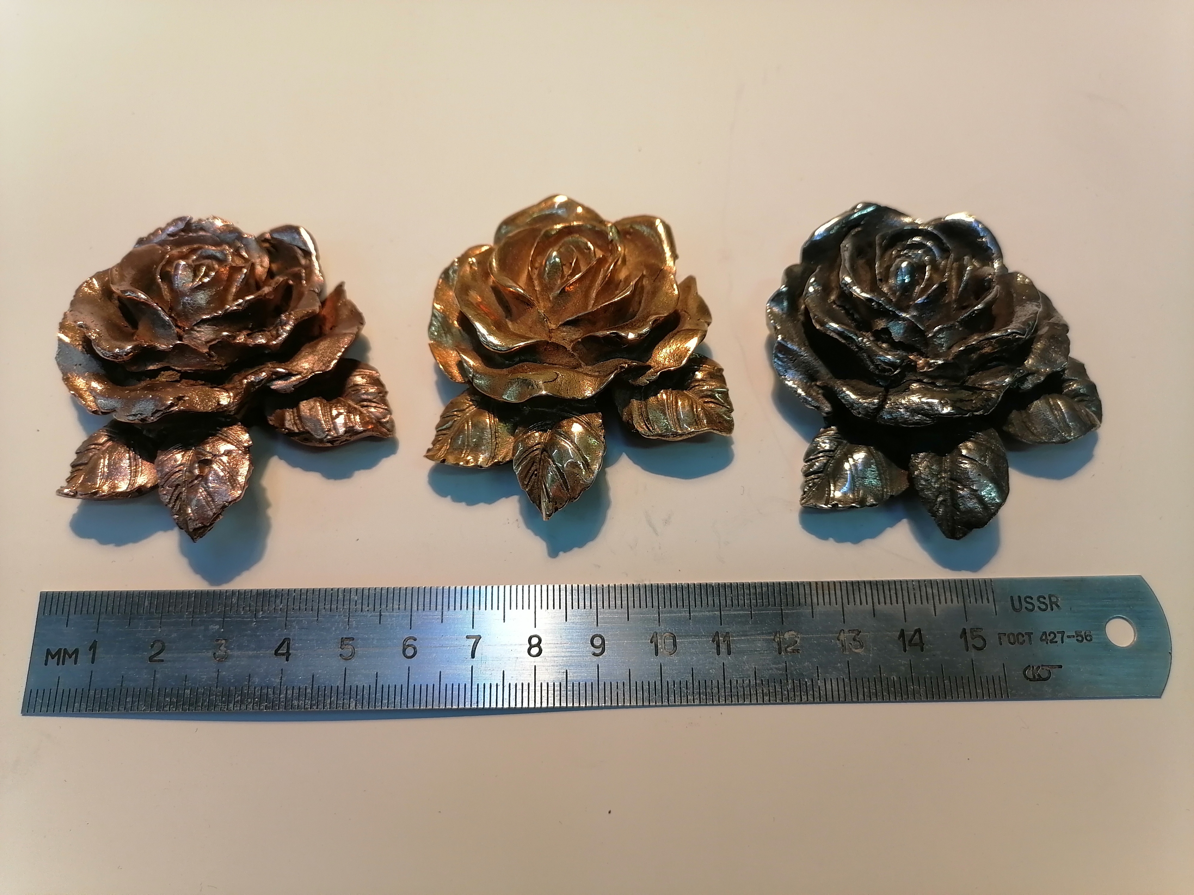

В производство запущено 3 вида металлоглины ( металлклей). Медь, бронза и мельхиор. На фото - изделия весом по 120 грамм.
