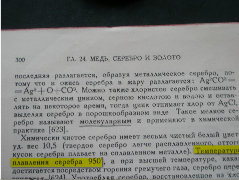

Д.И. Менделеев вас наверное тоже заставит улыбаться?

Наберите в поисковике слова;молекулярное серебро,и вам выйдет до боли знакомый нам аффинаж серебра.
Изменено: ВитькОвский - 03.02.2015 12:43:03
Регистрация: 13.06.2014
Откуда: Липецк
Сообщений: 1442
Голосов: 196 / 7
(ВитькОвский 01.02.2015 18:44:42) После восстановления хлорида серебра до металла,получается самая мелкая фракция-молекулярное серебро!
Скажите, а какова формула молекулярного серебра?
Гляньте в  таблицу МЕНДЕЛЕЕВА.

Не пойму о чем спор ? О тривиальных названиях , коими современные химики уже не пользуются ?

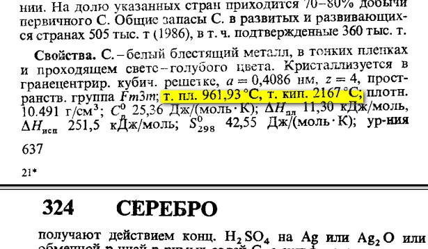

Регистрация: 12.10.2008
Сообщений: 1682
Голосов: 123 / 3
:biggrin:
Менделеев и авторов хим энциклопедии может заставить улыбнуться
Откуда: Липецк
Сообщений: 1442
Голосов: 196 / 7
Не улыбнуться,а заржать!  :biggrin: В Википедии-962
Изменено: ВитькОвский - 03.02.2015 22:39:03
