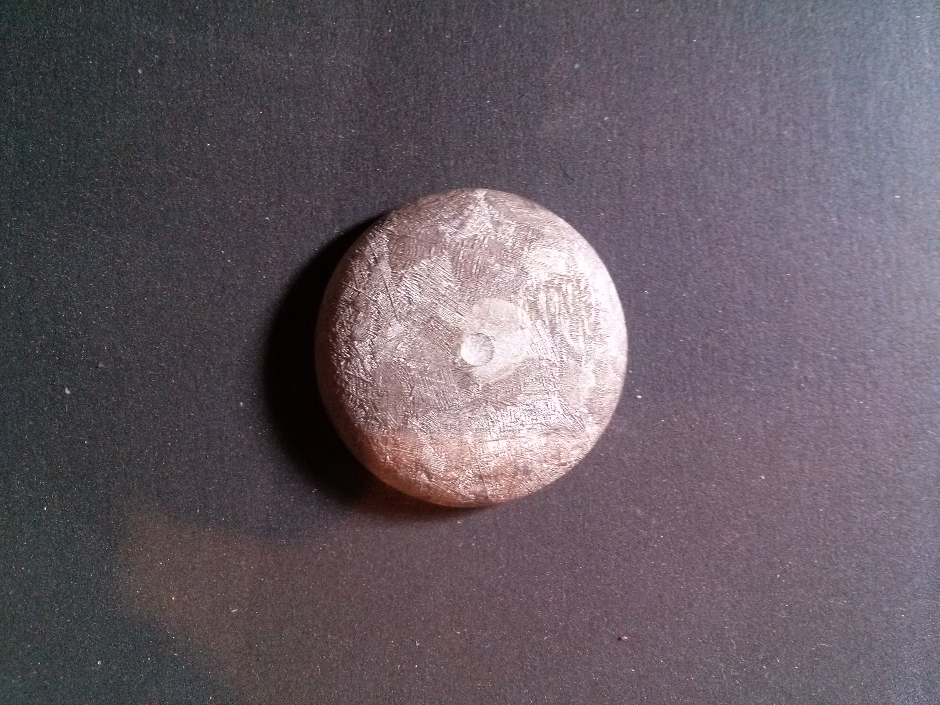

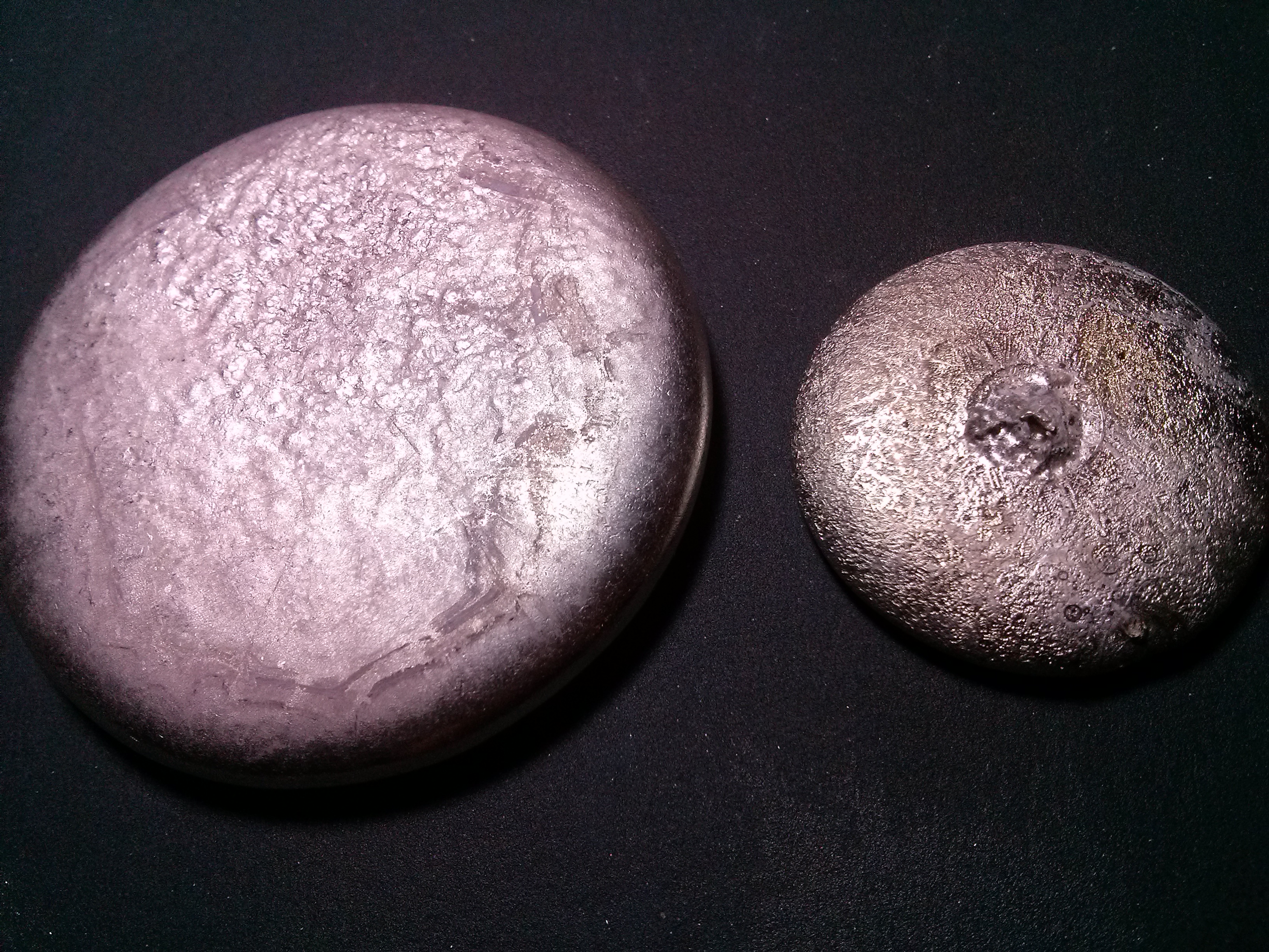

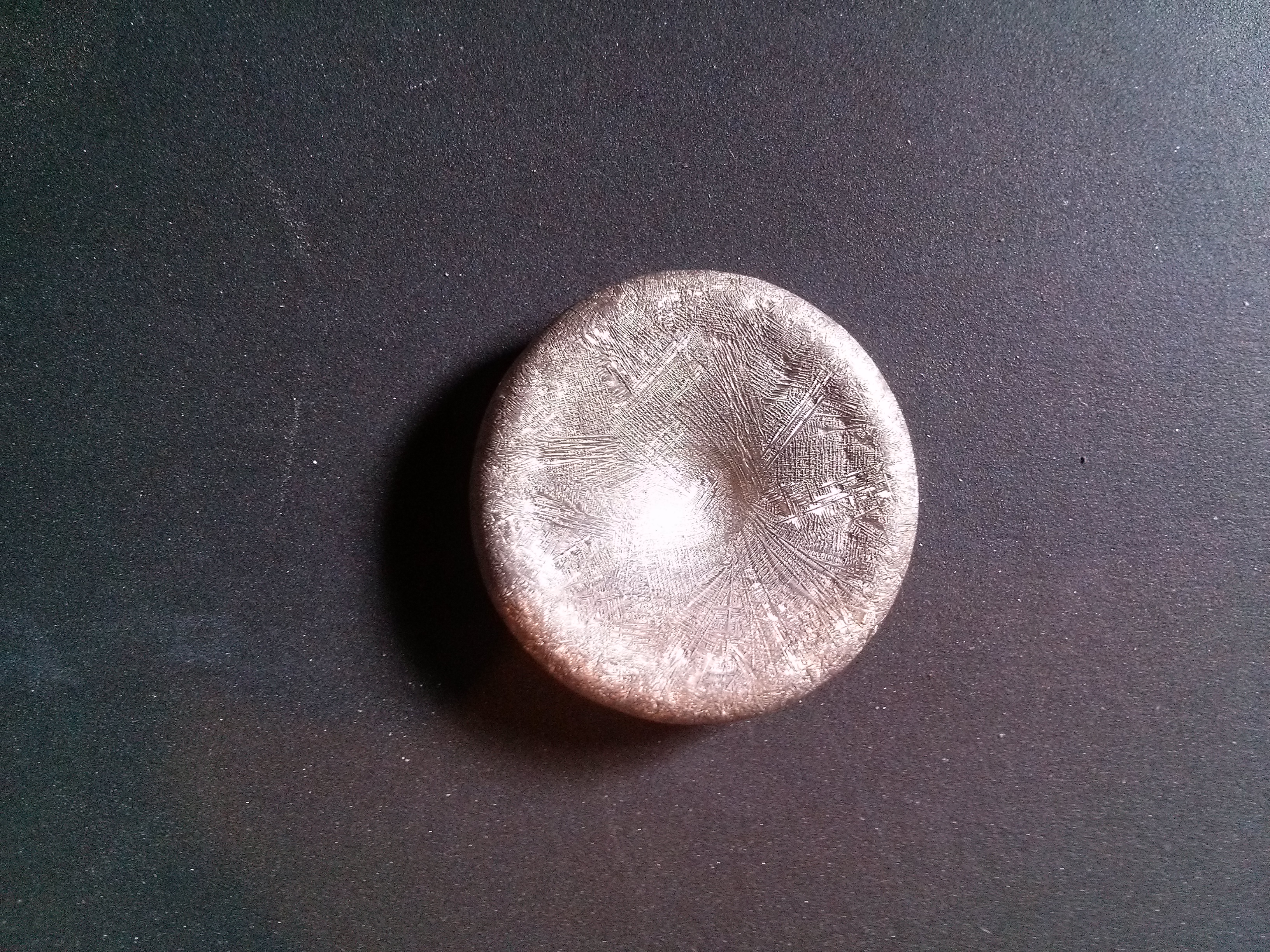

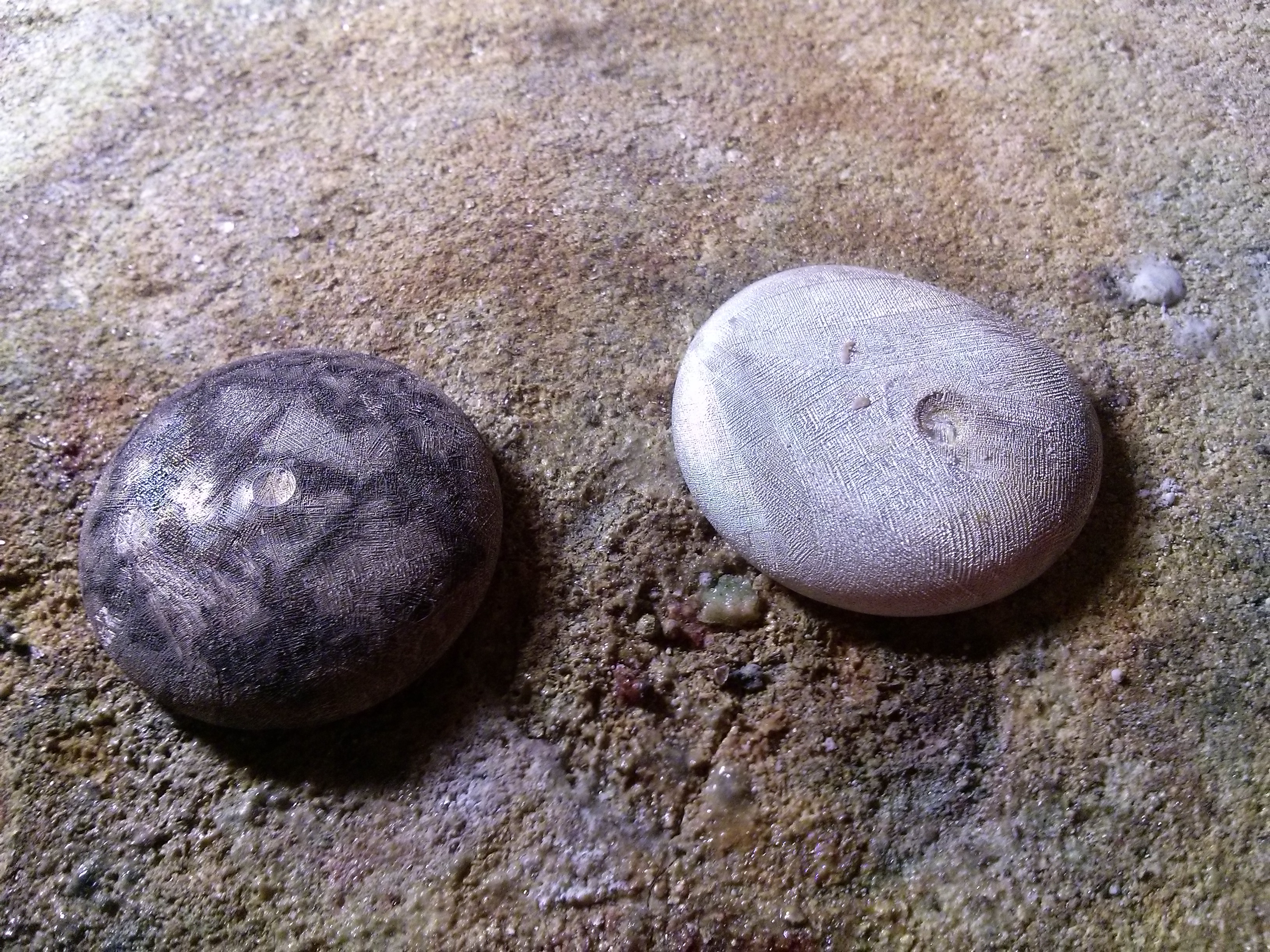

Левый образец , на фото в моем предыдущем сообщении он тоже слева , частично обработал напильником до ровной поверхности (решил пока не прокатывать) и протравил. Текстура "морозного узора" вернулась.
Образец справа , на фото в моем предыдущем сообщении он тоже справа , "доварил". Та же текстура.
Думаю можно сделать вывод о влиянии добавки платины на кристаллическую структуру серебра. Осталось придумать как можно наблюдаемое на практике применить...

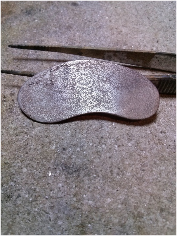

А если в вальцах прокатать  а не напильником а потом в кислоту  узор вернется?
Регистрация: 09.01.2013
Сообщений: 209
Голосов: 90 / 0
Mehanik .,
Конечно же узор не вернется. Прокатал. Как протравиться скину фото.

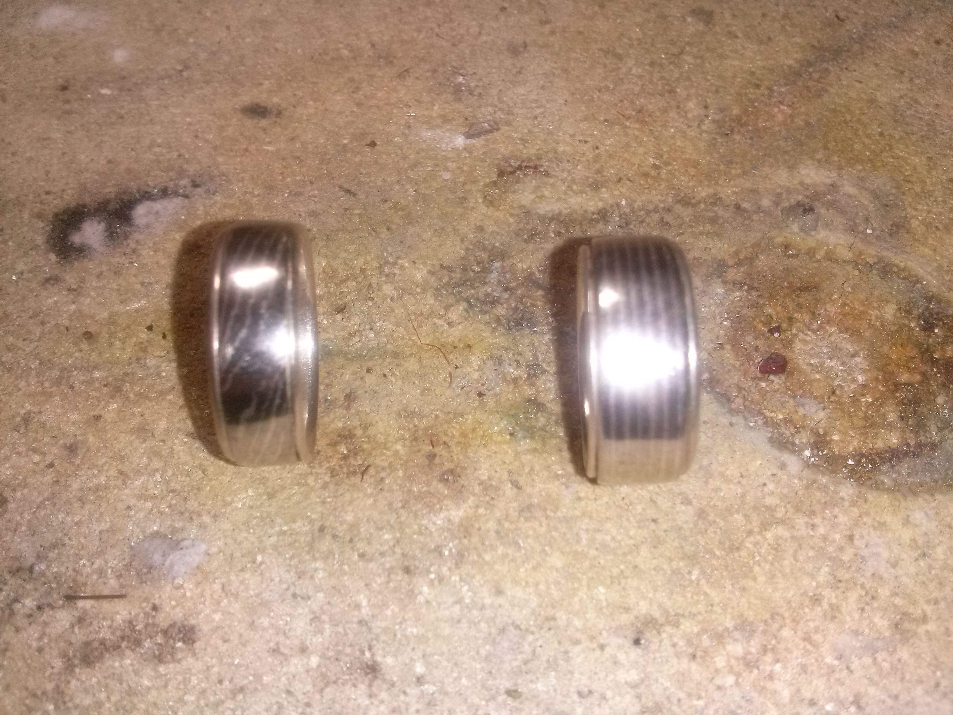

Вот , что на скорую руку получилось...
Травил смесью плавиковой и перекиси водорода (так текстура лучше проявляется).

1-2 Глубоко не травил. И так видно , что при прокатывании исходная структура меняется за счет деформации слитка.

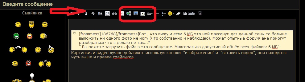

по поводу фотографий они формата - > 24 разрядный рисунок bmp.
открой Paint там фотографии пересохрани -> JPEG
фотографии за место 6-8mb станут 200kb

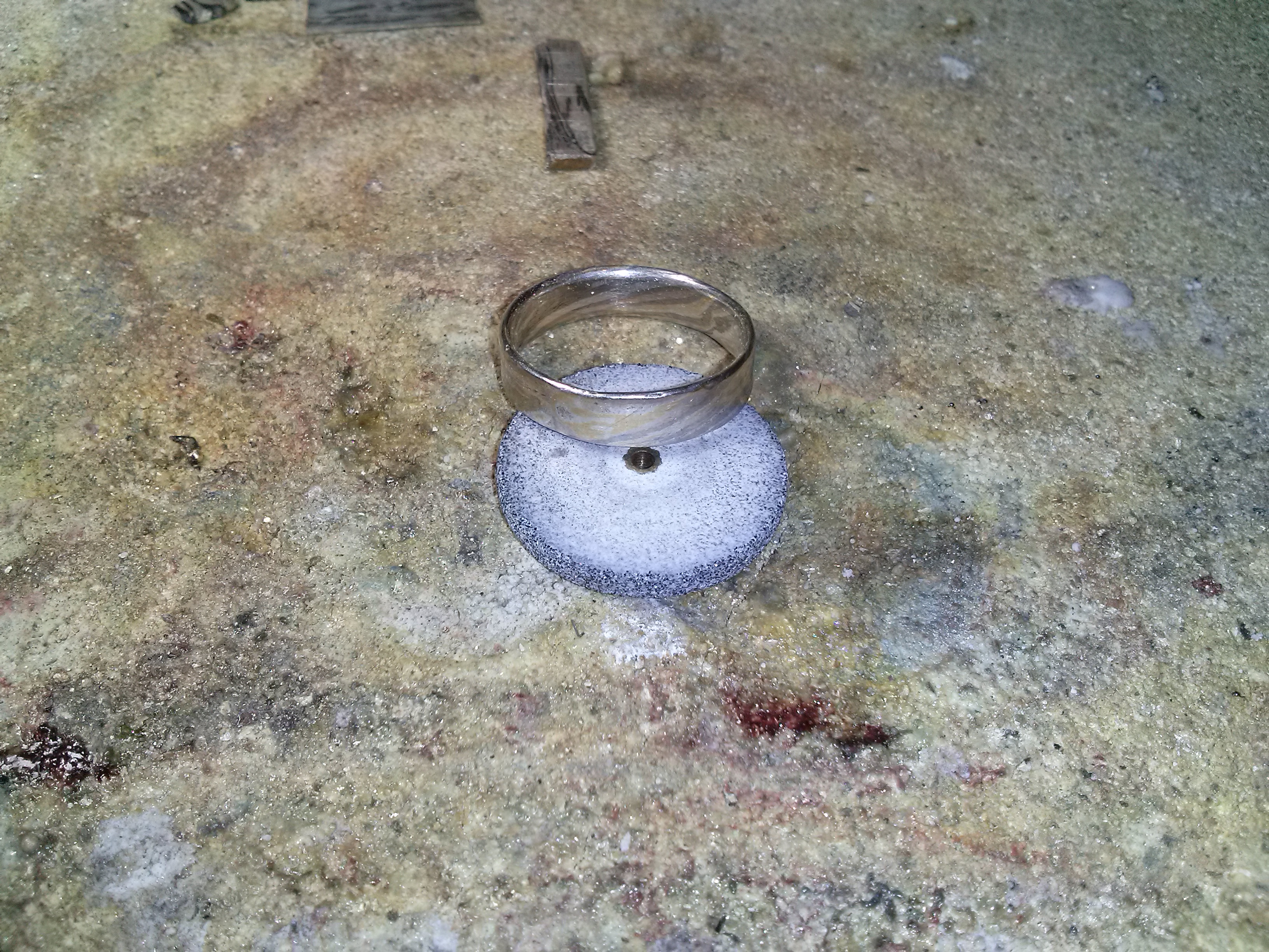

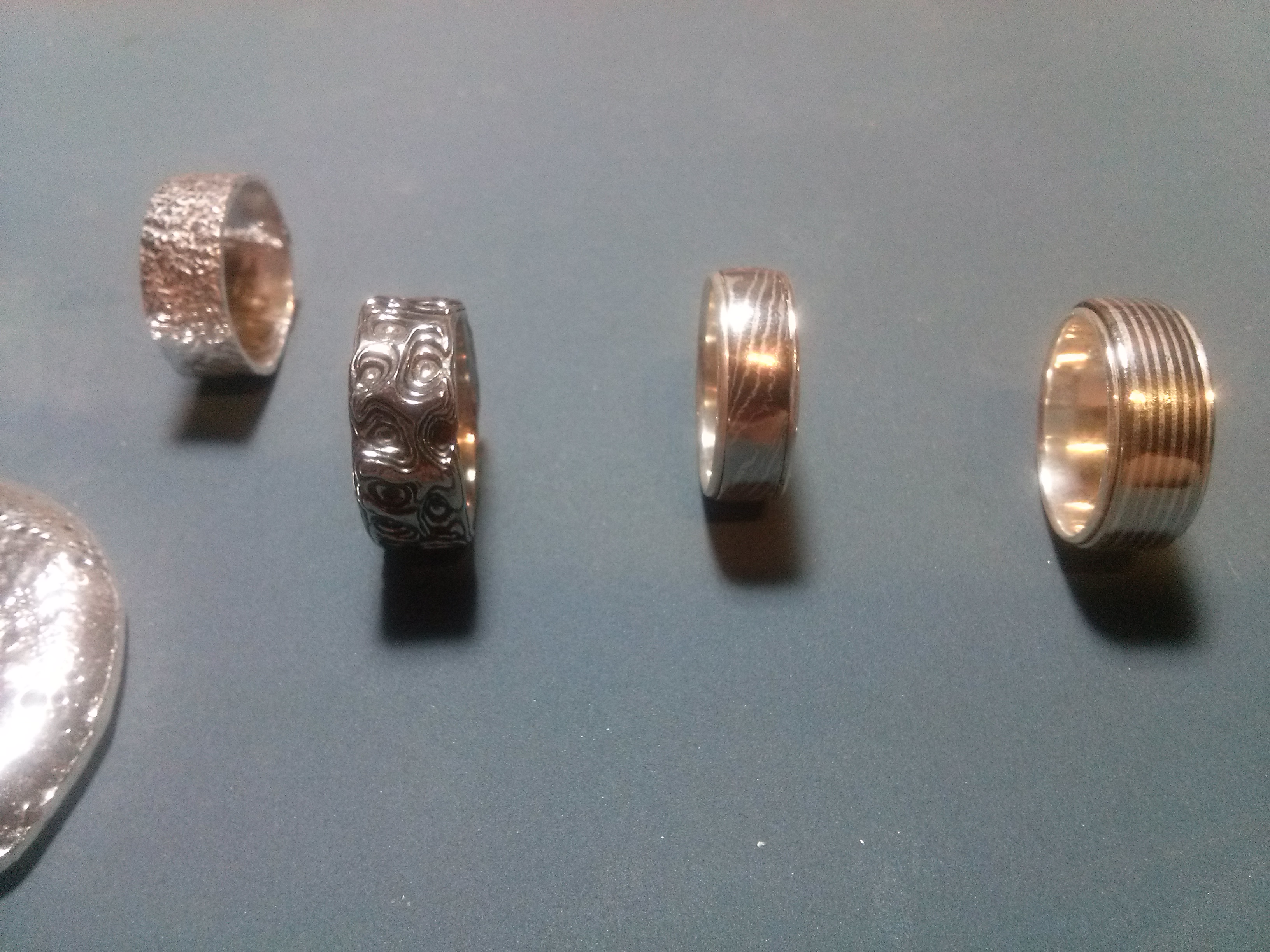

колечки я бы сказал очень хорошие, молодец.
