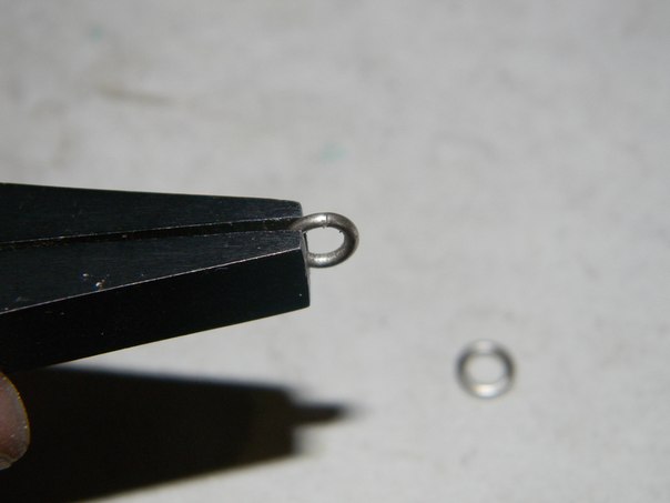

Пока ещё в процессе, так что расскажу о трудностях тока по окончании. Верхушку изменил, как-то крючок ставить не захотелось.. Пробовал заводить раскалывая восковку после заморозки, но пришёл к выводу, что  заводить колца надо в металле, когда уже внутри отполировано. На втором  фото - это пробная заводка в металле и заведённые кольца зародировал, чтобы тоже понять в каком месте это сделать)))))
Выкладывал фоты в порядке продвижения работы, но чё та перемешались, так что  извиняйте)))
Пропорции изменил слегка в сторону уменьшения веса. Камни 1,2. Около 800 штук. Где-то между 5-6 каратами.

Валера Сурик,Как раз и хотел спросить - какой будет верх?Там вообще то швенза просится с каким нибудь полукольцом с брилями.А может даже такое же и целое кольцо, как и в нижней части,с выпиленным сектором, в котором стоит крючок.Тот крючок, что на фото,конечно "не очень" на фоне таких серёг.С ув.

Мне кажется кольца смотрятся инородно,  дешевят работу. Может быть катанные под старину (как бусы) или хотя бы тянутые в фильеру - квадрат (круглая проволока режет глаз).  Верхнее кольцо ( не  замыкать) с петлями под  швензу,  как у сараев под замок.

alexkrim,
