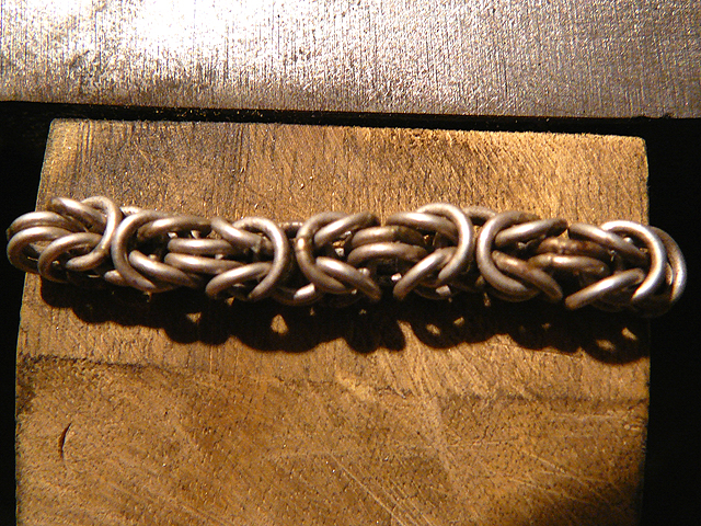

Так вот, около месяца назад я потерял свою любимую сережку, которую когда-то сам и делал. Обежал кучу магазинов, убедился что найти мужскую серьгу хотя бы приемлимого качества и вида почти не реально, и полез разгребать коробки с инструментом.
Короче: есть стол, валы, филеры, горелки, штихеля и даже немножко разнообразного лома и шлама. Есть некоторые воспоминания о процессе. Но первая же пайка показала, что навык утерян.
Я не ожидал,что за десять лет можно забыть ВСЁ!
Лазание в интернете показало, что ситуация с инструментами, материалами и информацией за это время изменилась не меньше чем мое умение паять :). первый же магазин (юмо) поверг в глубокий шок. все что раньше собиралось по крупицам, заказывалось и делалось самостоятельно - на прилавке!
Я отстал от жизни :(.
Суть вопроса:  Нужна помощь в "возвращении воспоминаний".
Для начала: С чего стоит начинать? пока я спаял таки несколько шинок (несколько сжег :)). И даже собрал какой-то кошмарик с глухим кастом и закрепил простенький кабошон. Пока вожусь с медью. есть пружинка под бисмарк - медяшка.
паяю сербранным припоем - но проблемма в том, что я не помню что это за припой! вроде делал из копеечек, но температуру не помню.
Вроде есть немножко чистоты серебряжки и желтого тоже. но как определить чистота это или нет? и где теперь берут металл? где брать кислоты? я так понимаю, что серная и азотная на прилавках не лежат?
сорри всем, что так сумбурно, но наверное главное начать диалог... :)

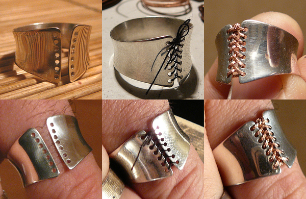

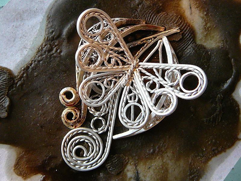

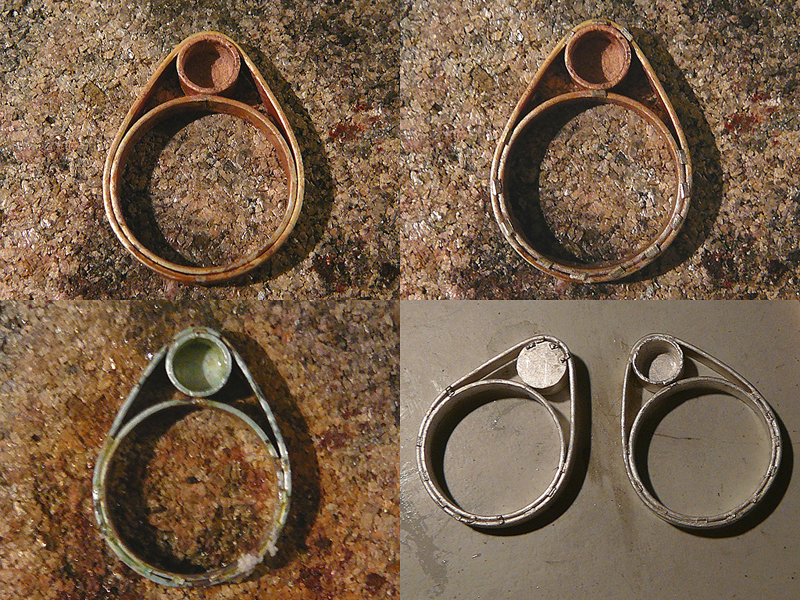

во чо слепилось... сестренке на днюху...
долго думал что делать со шнуровкой - остановился на медной скани.
это ужо третий вариант.

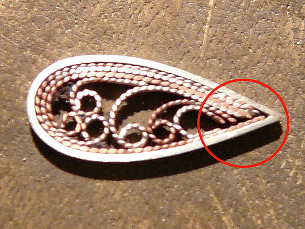

и еще появился вопросик:
при пайке филигранного набора хвостики ужимаются :(
что делать?
см пикчу:
на пикче пробник, для тесту...
паял на сетке опилками, все по рамазановой.
ну кроме того, что в наборе медь и серебро в перемешку :)
ну и конечно при сборке набора - все хвосты на месте - утягиваются именно после пайки.
зы. дабы не перегружать картинками -
остальной хлам тут. Тут же мона глянуть в большом размере :)

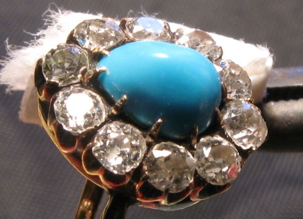

одна фотка как раз откопанного в огороде изделия

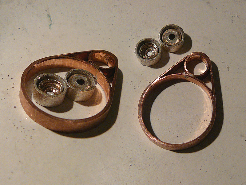

Завиток №1 - замечательный, докрученный, образец как должно быть.
Завиток №2 - можно делать и из гладкой проволоки, не обязательно все одной сканью забивать, ну и не докрутил его.
Набор должен быть изначально плотным, а скань в работе слегка нагортованная. Если в наборе завиток хлябает, значит коротко откусил, доставай и делай новый.
Вощем качество хромает сильно, нужно руку набивать, старайся.

2 Vofik - на картинке  тестовый кусочек - задача была поэксперементировать с набором из меди с серебром в перемешку...
завитки и правда тяпляпистые... но до пайки хвосты были на местестояли плотненько... я полагаю, что из-за разной температуры плавки металлов - серебро начало как бы втекать в медь и поджалось. а затем и медяху за собой потянуло, под бурой этот процесс от меня ускользнул. вечерком попробую с чистыми металами - посмотрим что выйдет. я просто раньше никада так много хвостов в плоскость не собирал - вот и пробую в сторонке :)
кстати - кто как завитки крути? точнее чем? я использую круглогубцы и пинцет. цицанги все ленюсь делать, токо в книжках их видел - имеет смысл или от лукавого все?

кстати - кто как завитки крути? точнее чем? я использую круглогубцы и пинцет. Цицанги все ленюсь делать, токо в книжках их видел - имеет смысл или от лукавого все?
Я работаю цицангам. Ими быстрей набор делать.  Но желательно иметь не одни - универсальные, а под каждый диаметр завитка свои.  Это важно когда изделие большое, с множеством элементов. Там важно чтобы кружки были одинаковые. А универсальными будет видна халява.
А на своём изделии, там где образовалась щель, пропили её лобзиком. С пилкой по толщине равной используемой тобой плющенной скани. Вставь в пропил кусочек плющенной скани и запаяй. Брака совсем не видно будет.
