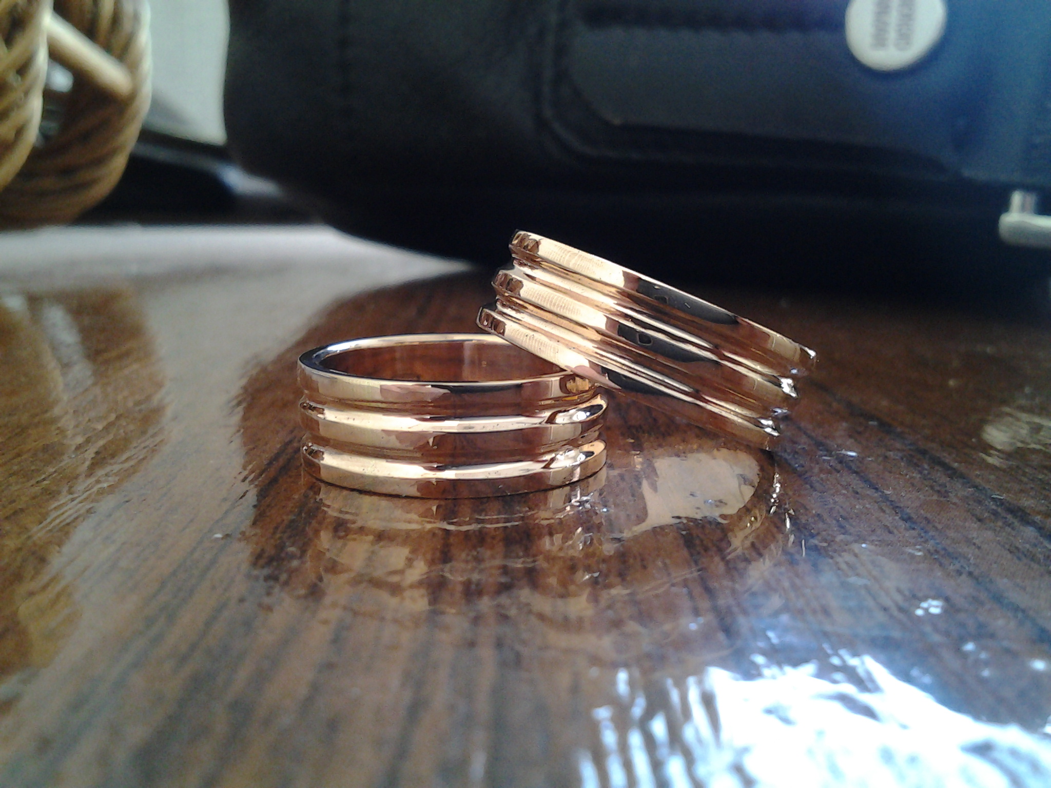

Лобзик и фреза Краузе. Точки- не поры, а полировочная паста, если что, еще не помыты были)

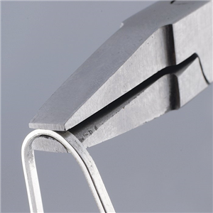

- Александр не в обиду, на видео показываете ремонт кольца; ну как можно (на 1.30минуте) с такими плоскогубцами округлить шинку, ведь есть специальные круглогубцы которые не оставляют царапину. Там и так кольцо и шинка тонкая, а после удаление царапин оставленные Вами там вообще ничего не останется...
Дело в том что, Вы взялись обучать будущих ювелиров, а это ответственность и такие ошибки допускать нелезья!
Вот на фото специальные круглогубцы для таких работ.

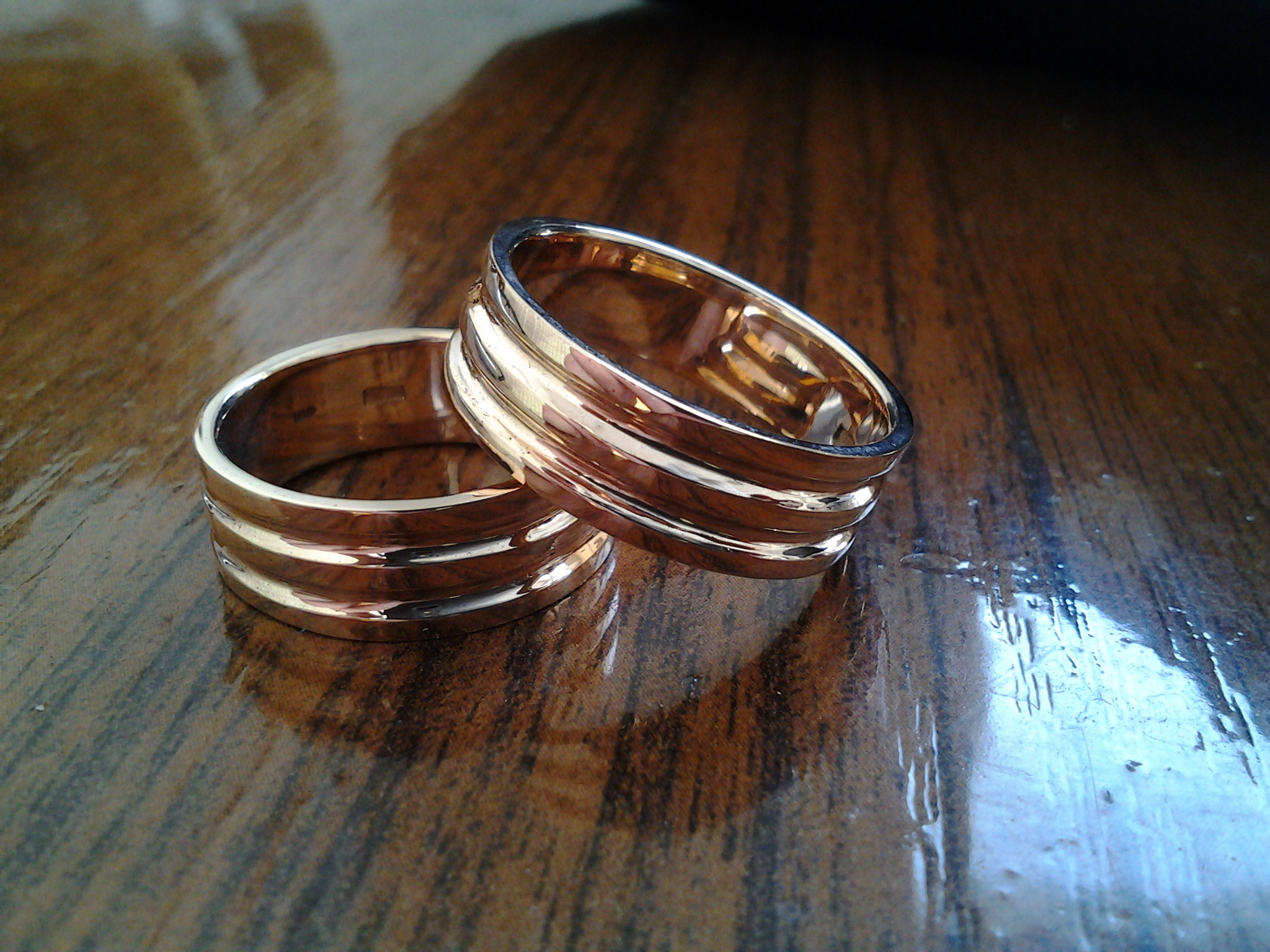

Александр Рем,
Вот еще пример работы с кольцом.
