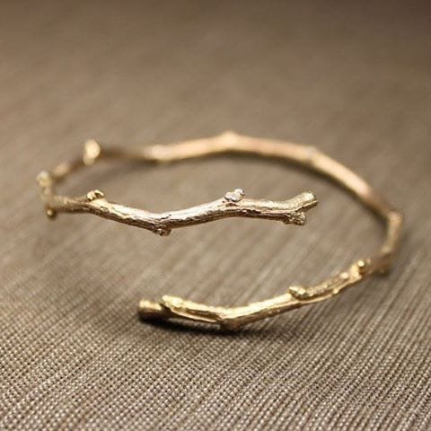

Товарищи, чем такую текстуру можно нанести?  В небольшом ступоре, не очень много опыта работы по воску:(
Изменено: Dorfmann - 30.05.2020 15:56:13
Это больше похоже на натуральную отформованную и отлитую веточку. Найти подходящую по фактуре веточку, отформовать ее в 2-х компонентный силикон (или какой-нибудь влт холодного запекания), разрезать форму, сделать восковку (каким-нибудь воском, у которого не предусмотрена геометрическая "память") свернуть в колечко, отлить. Если между узлами/почками расстояние окажется великовато - порезать, укоротить, спаять, доработать вчерную в воске и начисто уже в литье.  Как-то так...

Dorfmann,
На модельном воске - просто мелким бором.

да природная она, видно же... как с жуками-тараканами, опылить проводником, потом в электролит меднения, а уж после- в резину)
