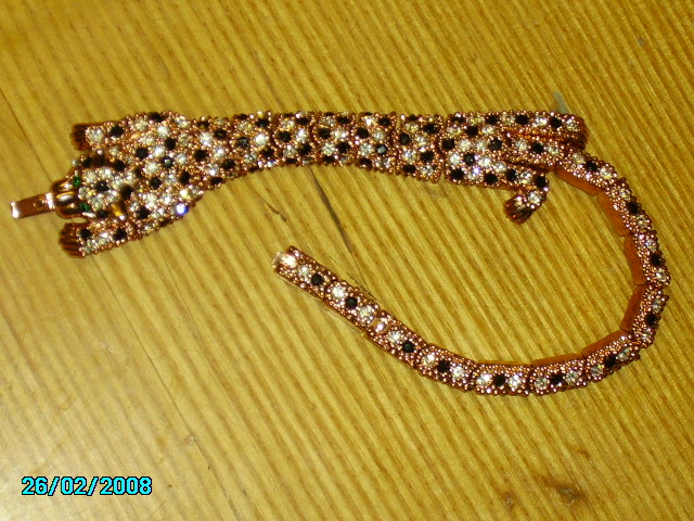

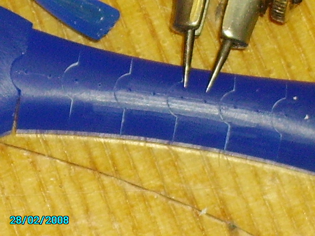

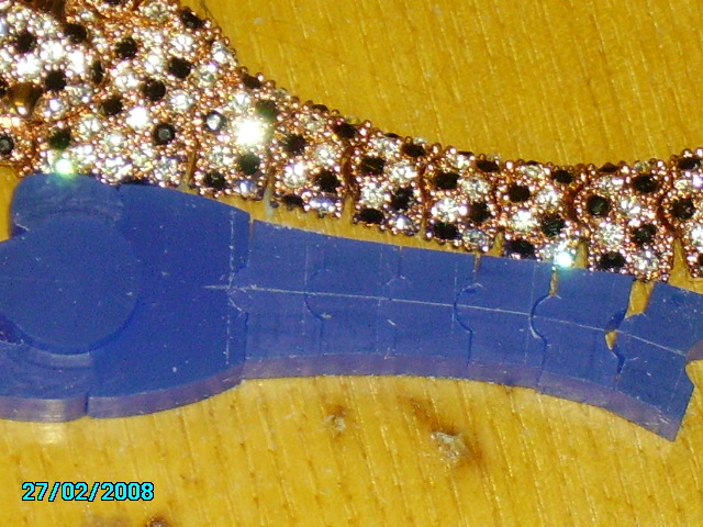

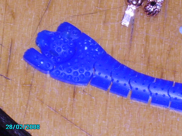

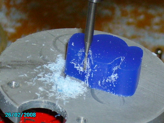

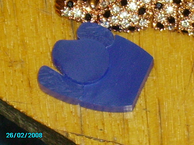

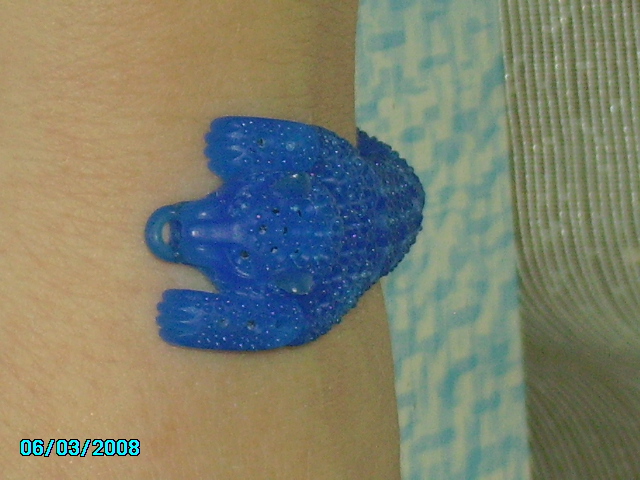

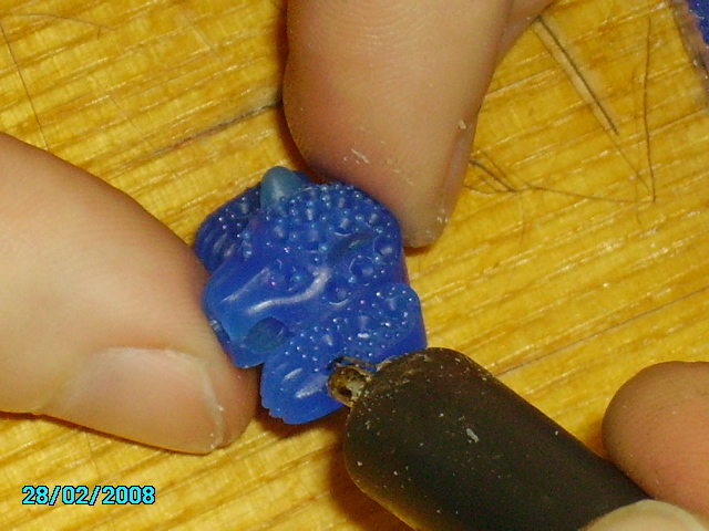

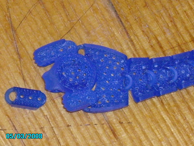

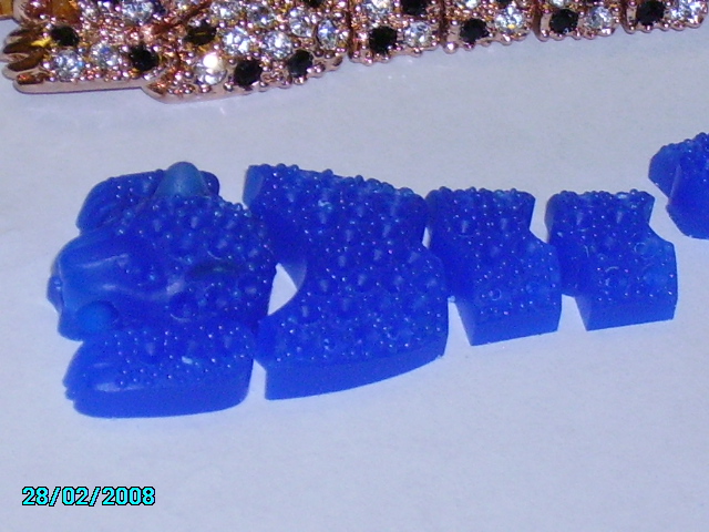

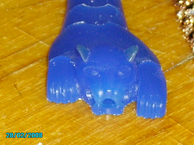

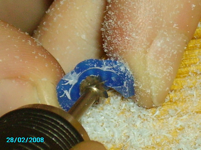

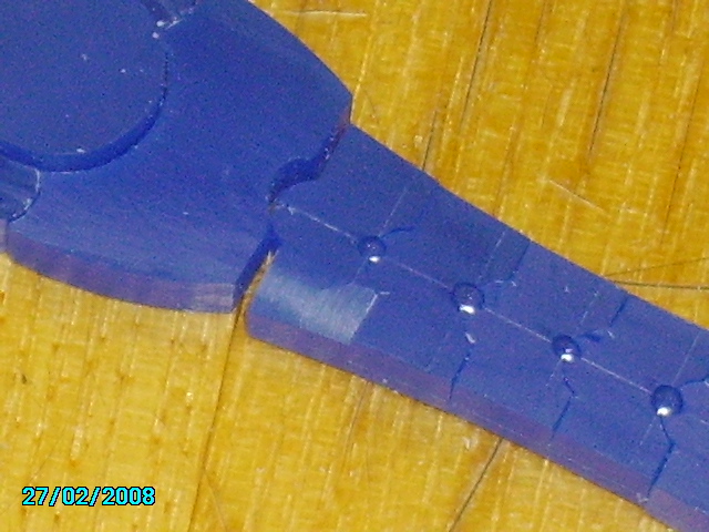

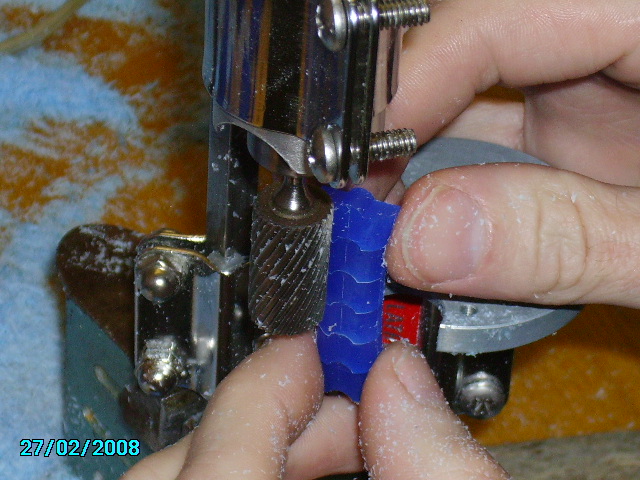

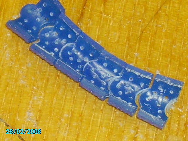

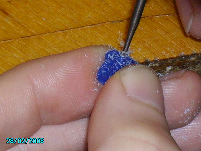

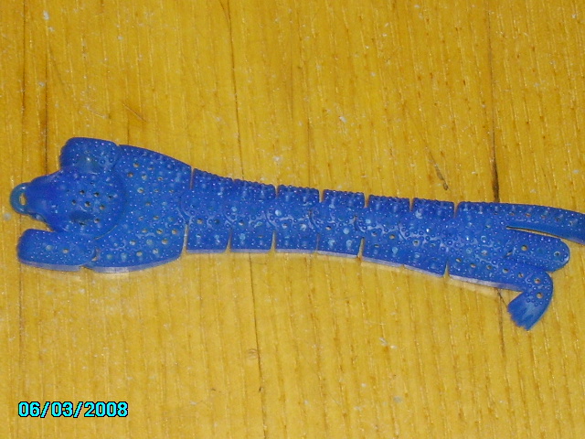

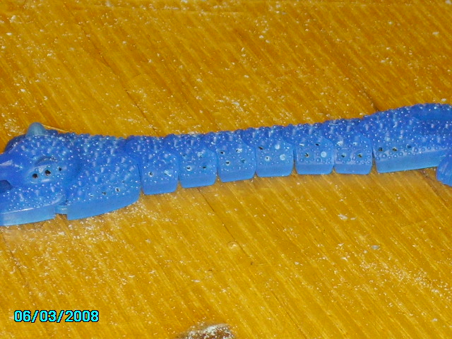

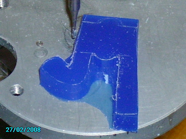

Здравствуйте,недавно моделировал браслет,фотографировал поэтапно,может кому пригодится...
для начала вопрос---сколько бы заняло времени компьютерного,для построения и на печать?

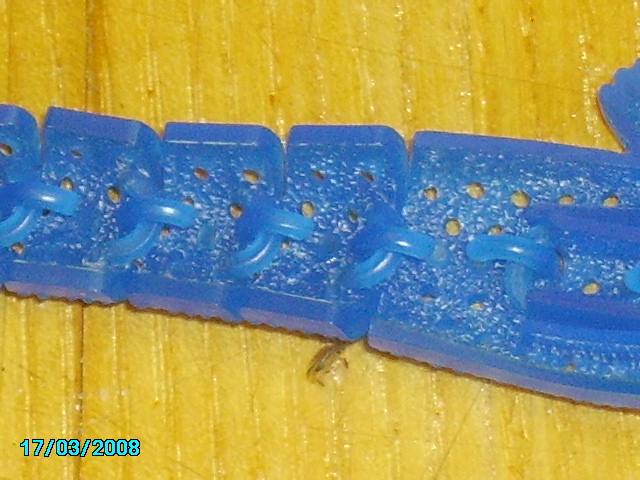

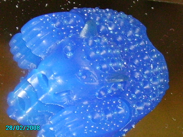

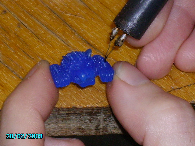

Базанов виталий, молодца!))) Если можно, проясните один вопрос - я его так и не решил: как вы делаете проволоку из модельного воска? - я имею ввиду соединительные колечки между звеньями. И, кстати, в копилку вашего опыта, может пригодится. Большие корнера, шарики я получал, капая в водку (или в воду, или в воду с фейри - получаются разные),-расплавленный воск с паяльника.

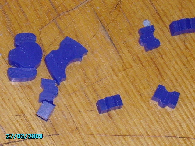

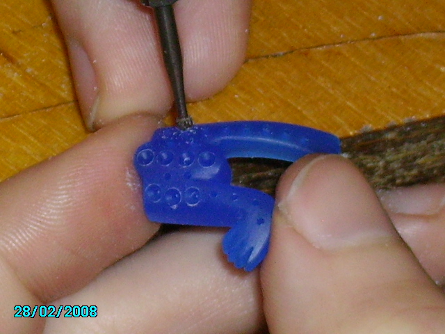

Благодарю,Дмитрий,соеденительные колечки делал так:
только умоляю никогда так не делайте!
почему делал так я?(от безвыходности)пока не располагаю нужным расходником...
ручкой накидал сфотал

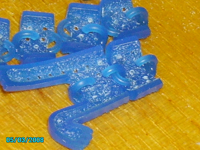

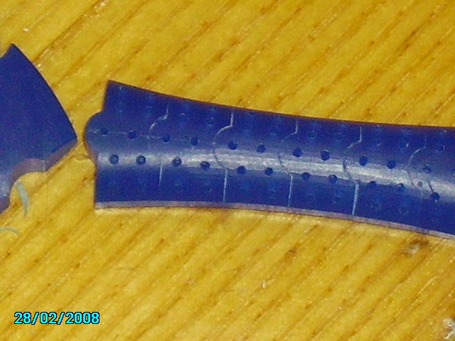

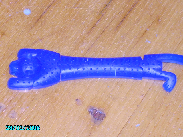

там где паяются соеденительные полуколечки делается место стыка(спайки)
на фото видно:
я наплавлял шарики и срезал по диаметру.
тоесть чтобы пайка производилась не на самом "панцире" а на точке соприкосновения крючка :)

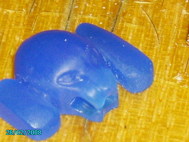

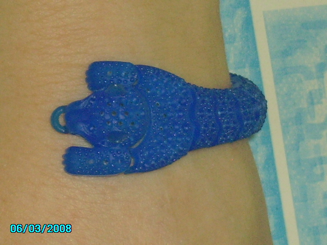

а вот замок не сфоткал :(
резал типа часового замка,он впаивается в разрыв хвоста ентого зверя
так заказали.
а на бижутерии там"коробка" и пряма в пасть :)
