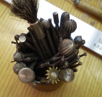

Я вот этой щёточкой в бм. а если есть ещё и жидкость-ваще красата :wink:

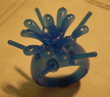

вот полировал этой щёткой,не до глянца,но тем неменее

:shock:   :D  да, здорово вышло!!! твоё изобретение про кисточку? я мягких не помню что-то в продаже, интересно, тоже попробую на досуге!!!

:D  хочу ещё пожёще взять белую торцовую,сперва ей а потом помягче этой.
я даже умудрялся простую стирательную резинку на игольчатый бор надевать,просто её надо обрезать правильно..
и бор нужен со сломанным кончиком и таким способом можно труднодоступные места обработать..правда резинка быстро изнашивается и приходиться менять постоянно :(  :?

:shock:  огого!!!!!!!  вот это качество!!! кольцо вручную вырезали? или выращено?
кольцо резано вручную..
