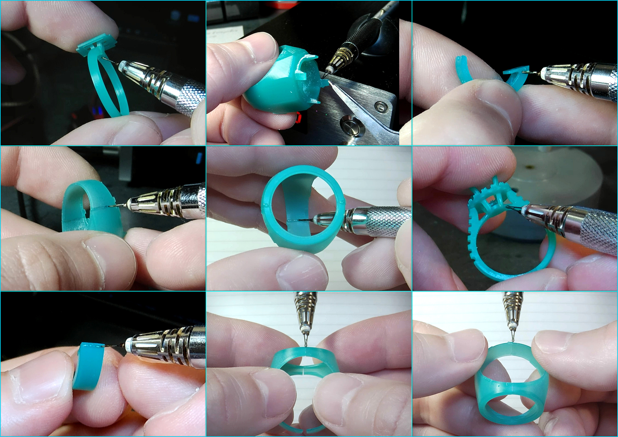

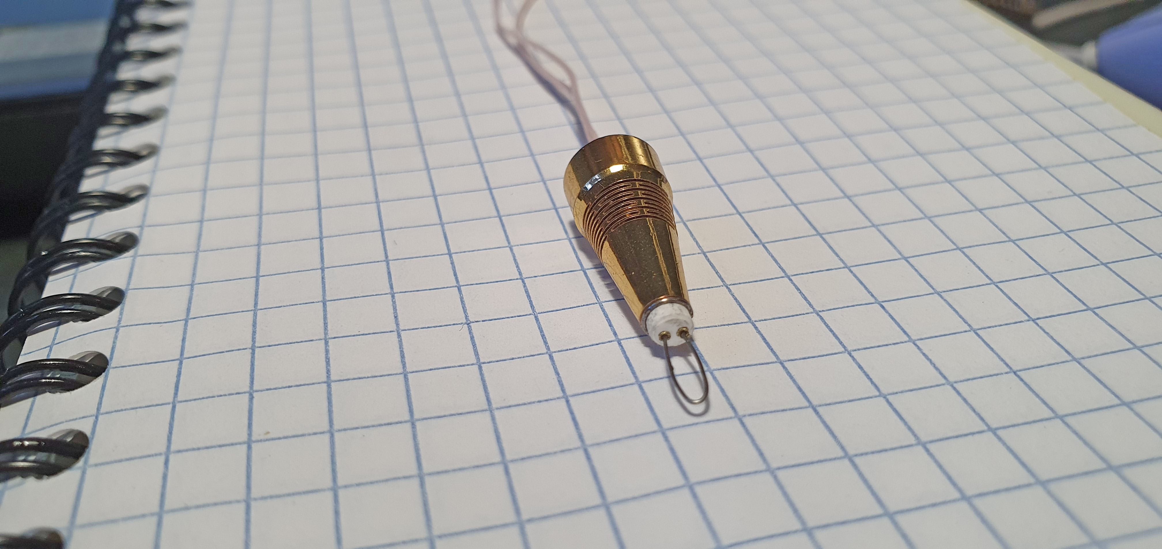

Привет ребята.
В процессе изготовления восковых моделей, часто приходилось иметь дело с мелкими дефектами(пузырьки, сколы,
трещины, включения) либо собственными ошибками допущенными при создании управляющей программы(неверно распределенными
поддержками в заготовке и неверно выбранной стратегии обработки).
Да, с опытом количество ошибок уменьшается, но все-же иногда случаются, так-же, как и необходимость делать сборную модель.
Поделюсь как для себя удалось решить данную проблему.

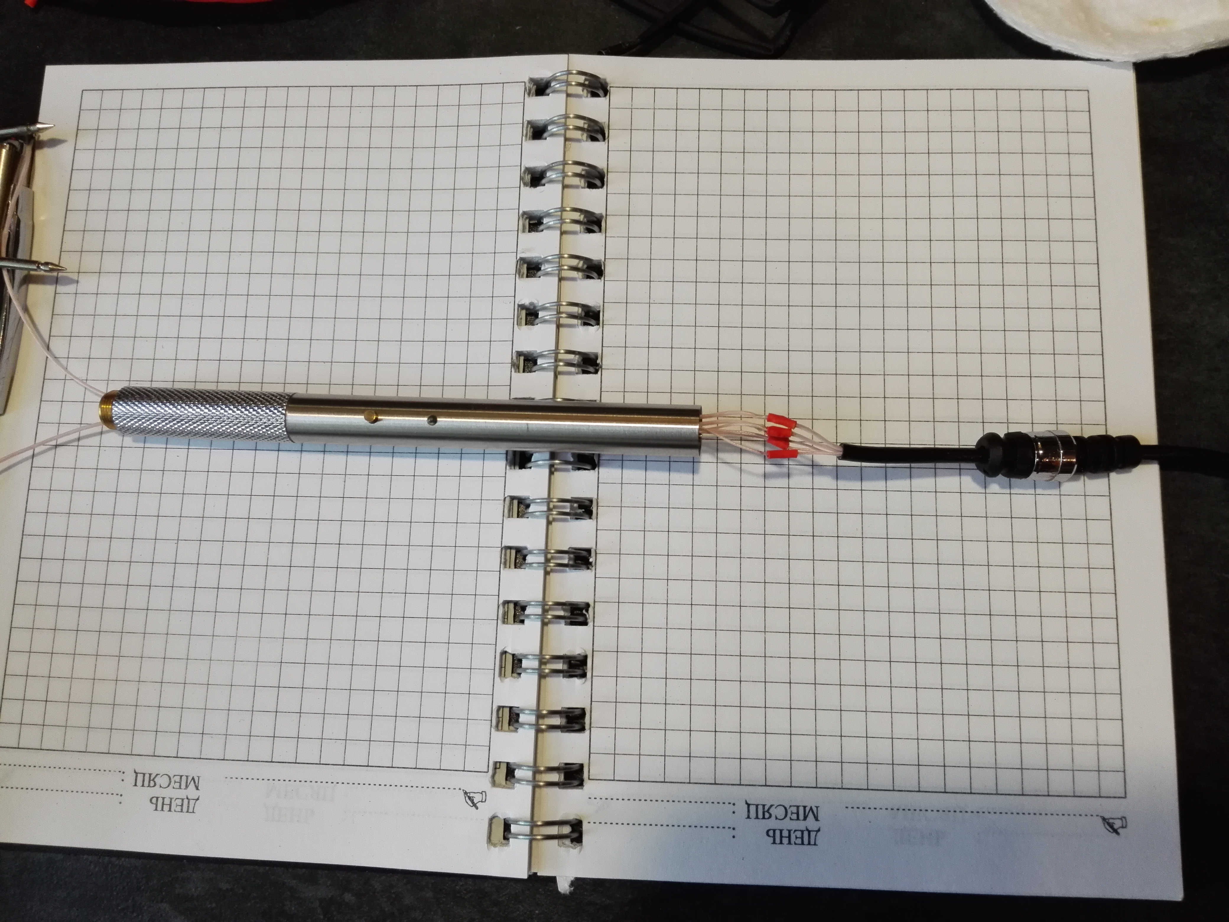

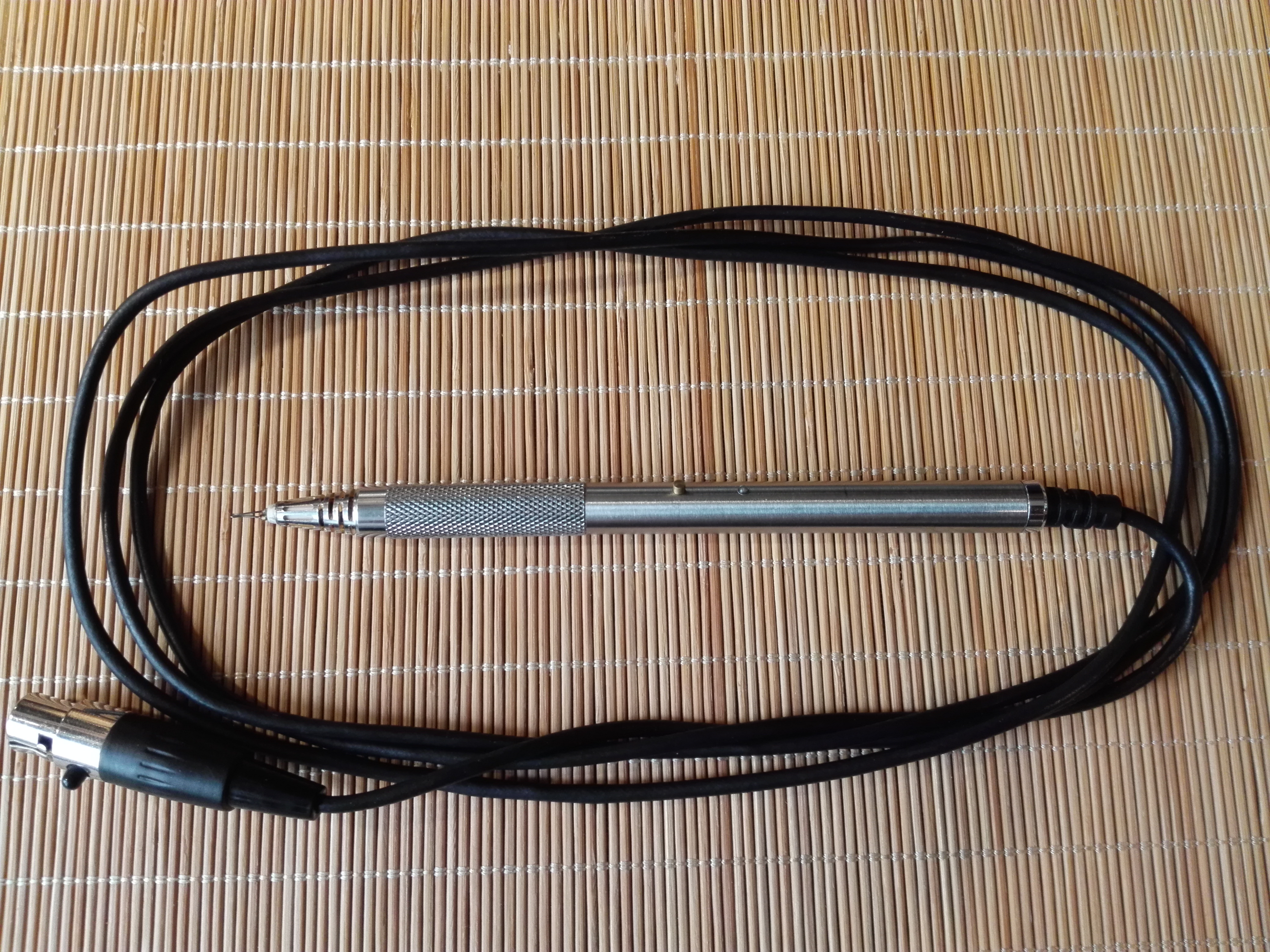

Задача была сделать удобный мини-термошпатель с максимально тонким жалом, чтоб расстояние от хвата пальцев до кончика нити накала было как можно меньше.
Первый образец (к сожалению фото не осталось) был на основе обычной пластиковой шариковой ручки, на кончике которой был закреплен срезанный корпус металлостеклянного транзистора кп307.
Изолированные стеклом ножки транзистора показались привлекательными для закрепления на них нихромовой нити, (диаметр транзистора всего 4.6 мм)
с внутренней же части транзистора был убран кристалл и подпаяны мгтф провода небольшого сечения.
Какое-то время такая сборка устраивала, но пластиковый корпус ручки понемногу плавился, и после начались разные эксперименты с разными корпусами.

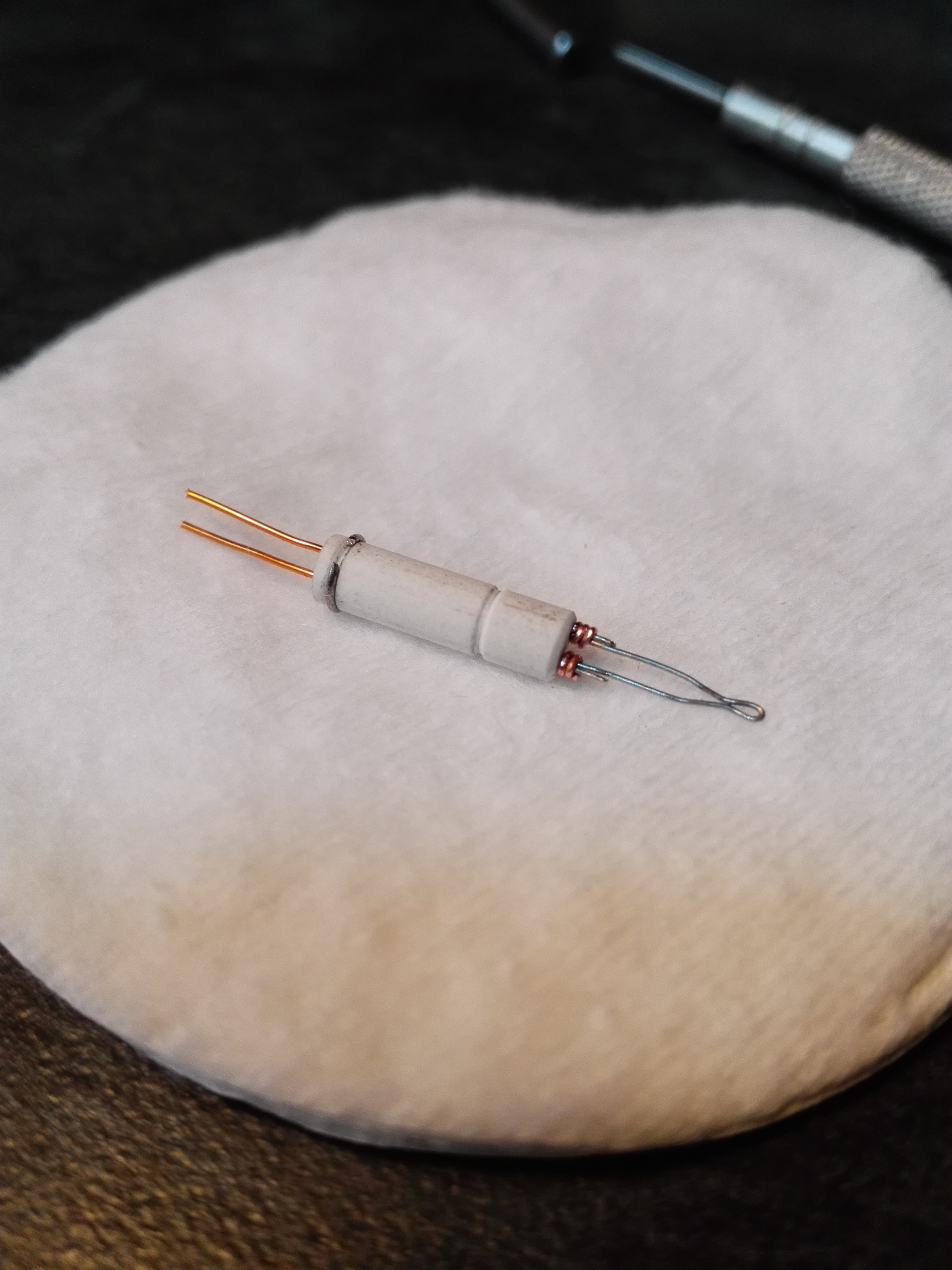

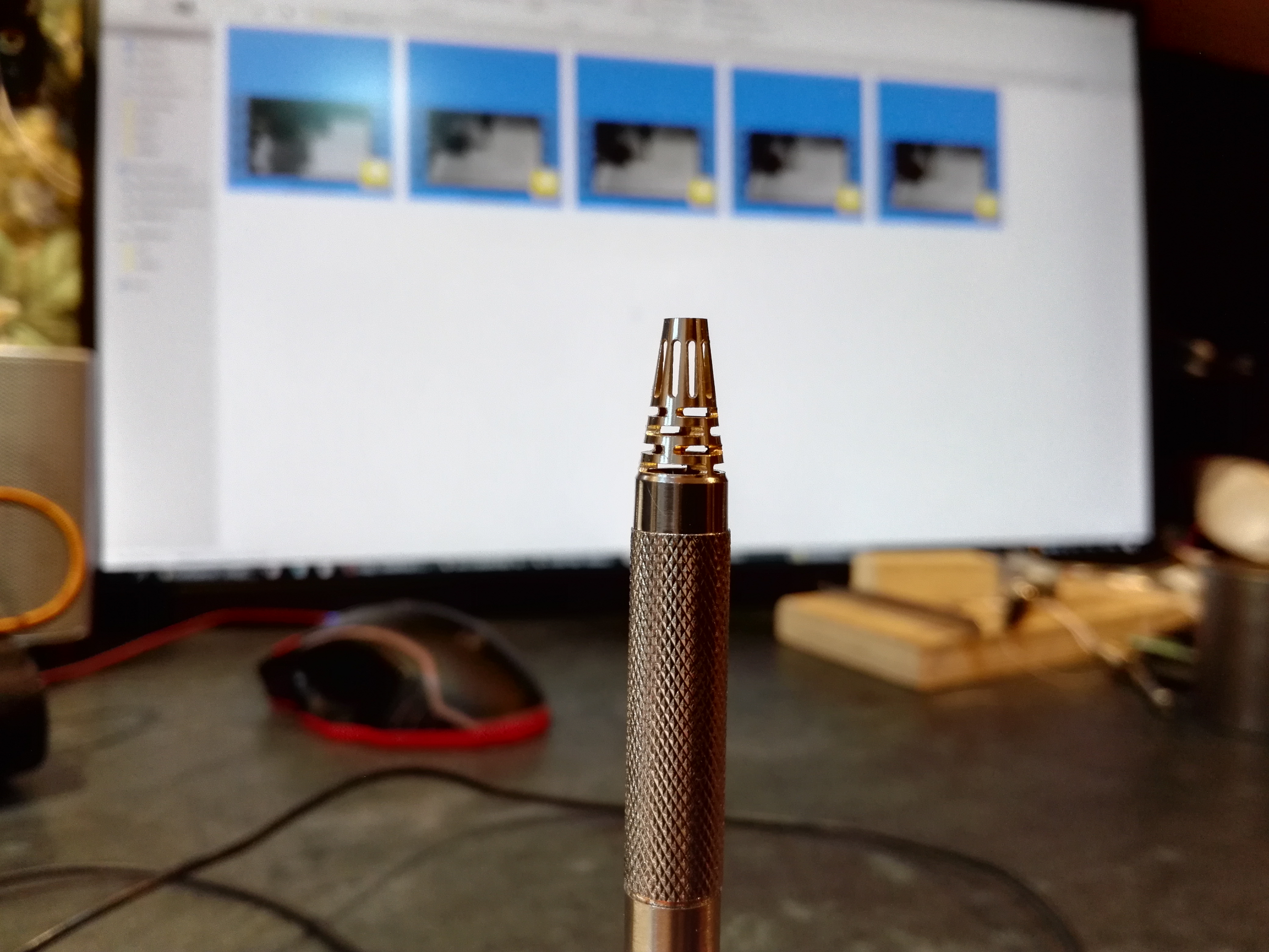

В итоге был найден алюминиевый корпус, сделана перфорация кончика чтоб не допускать нагрев рукоятки, изготовлен керамический стержень в который установлена нить накала.
Далее последовали мелкие доработки для более удобного использования, в их числе самодельный тонкий провод, и  подставку чтоб ручка не ерзала.
Что из этого вышло:

Небольшие обновления. Нагревательный узел претерпел улучшения, на данный момент используется обжим фехрали. Так же керамика теперь подпружинена, что исключает потенциальное образование микротрещин.

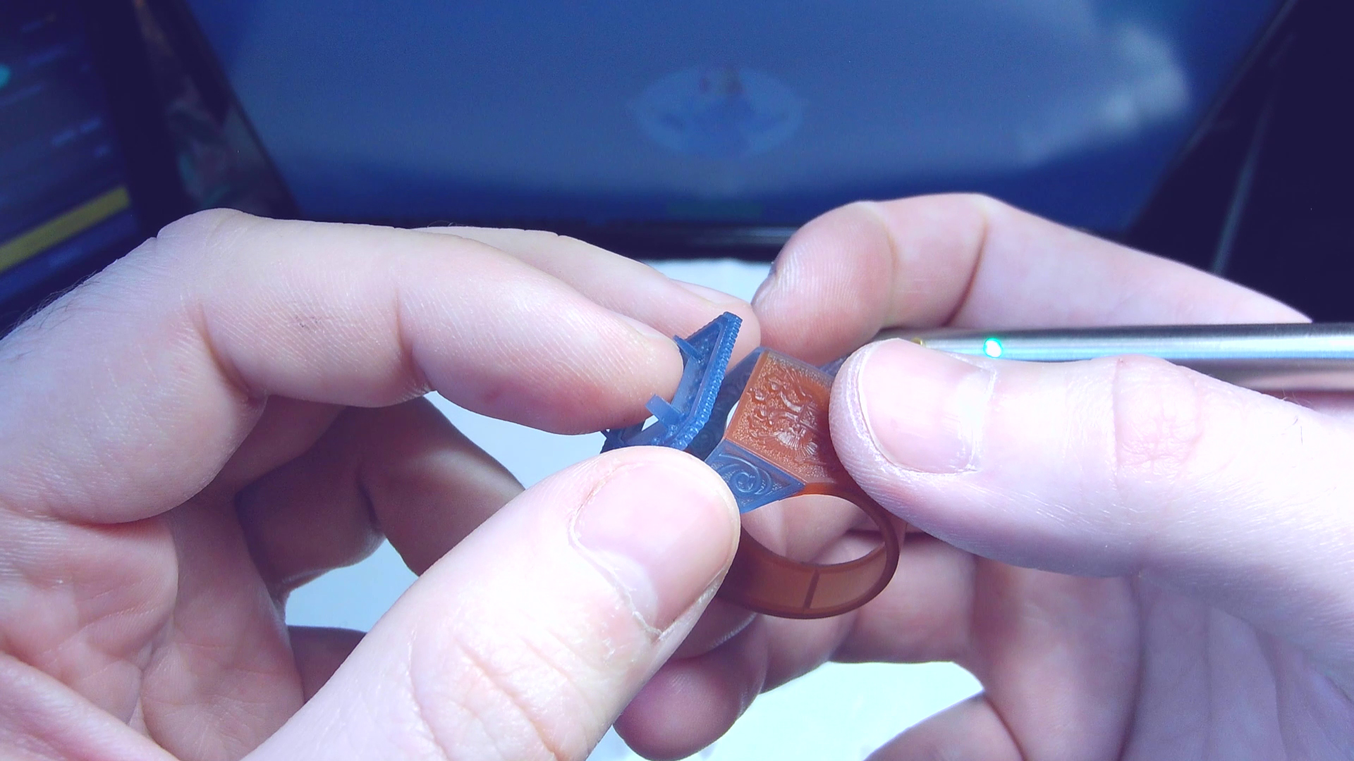

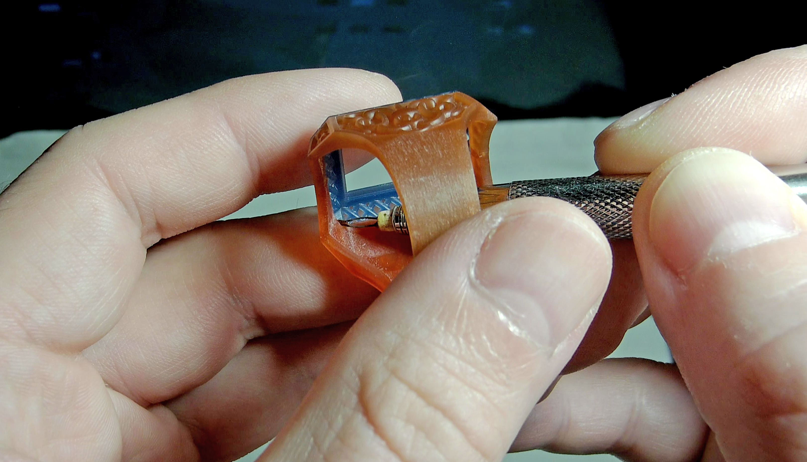

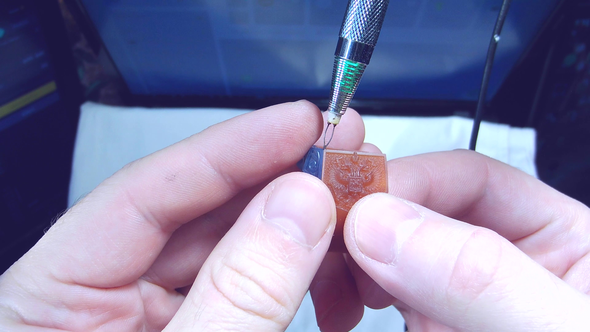

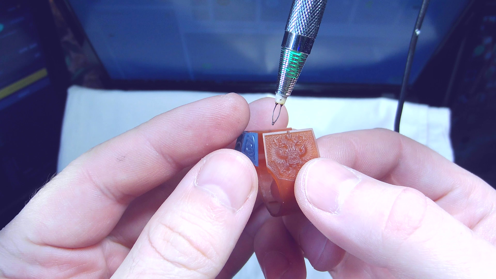

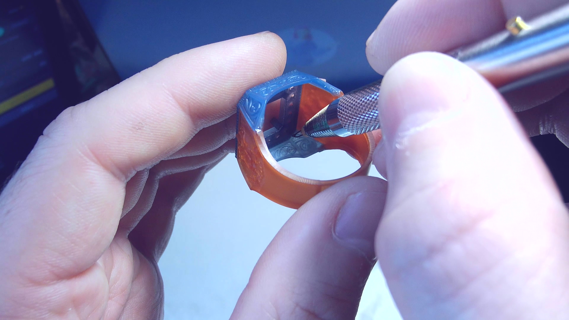

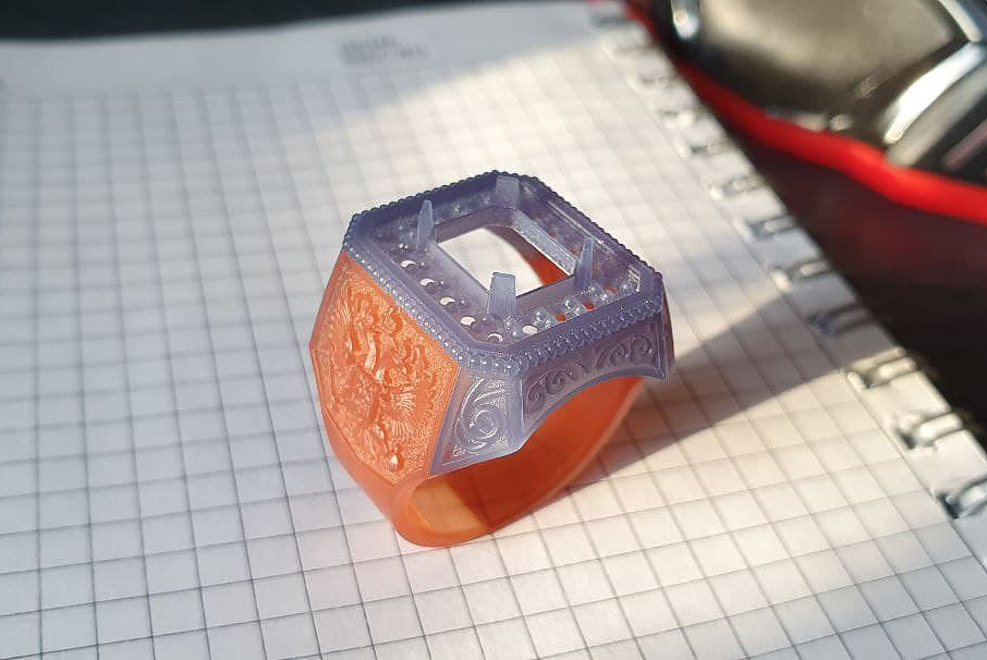

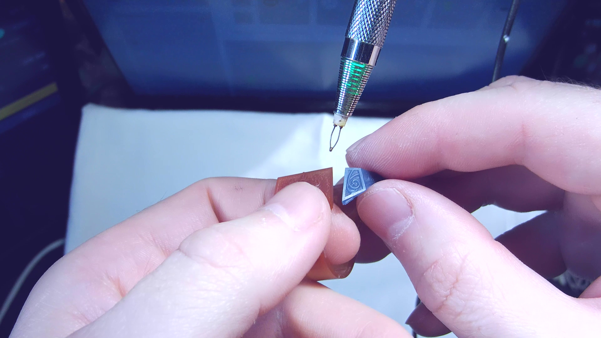

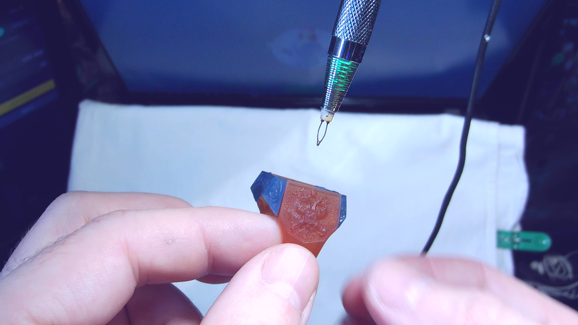

Сборка печатки из 4 частей. В среднем уходит около 10 минут на прихватки и наложение швов
