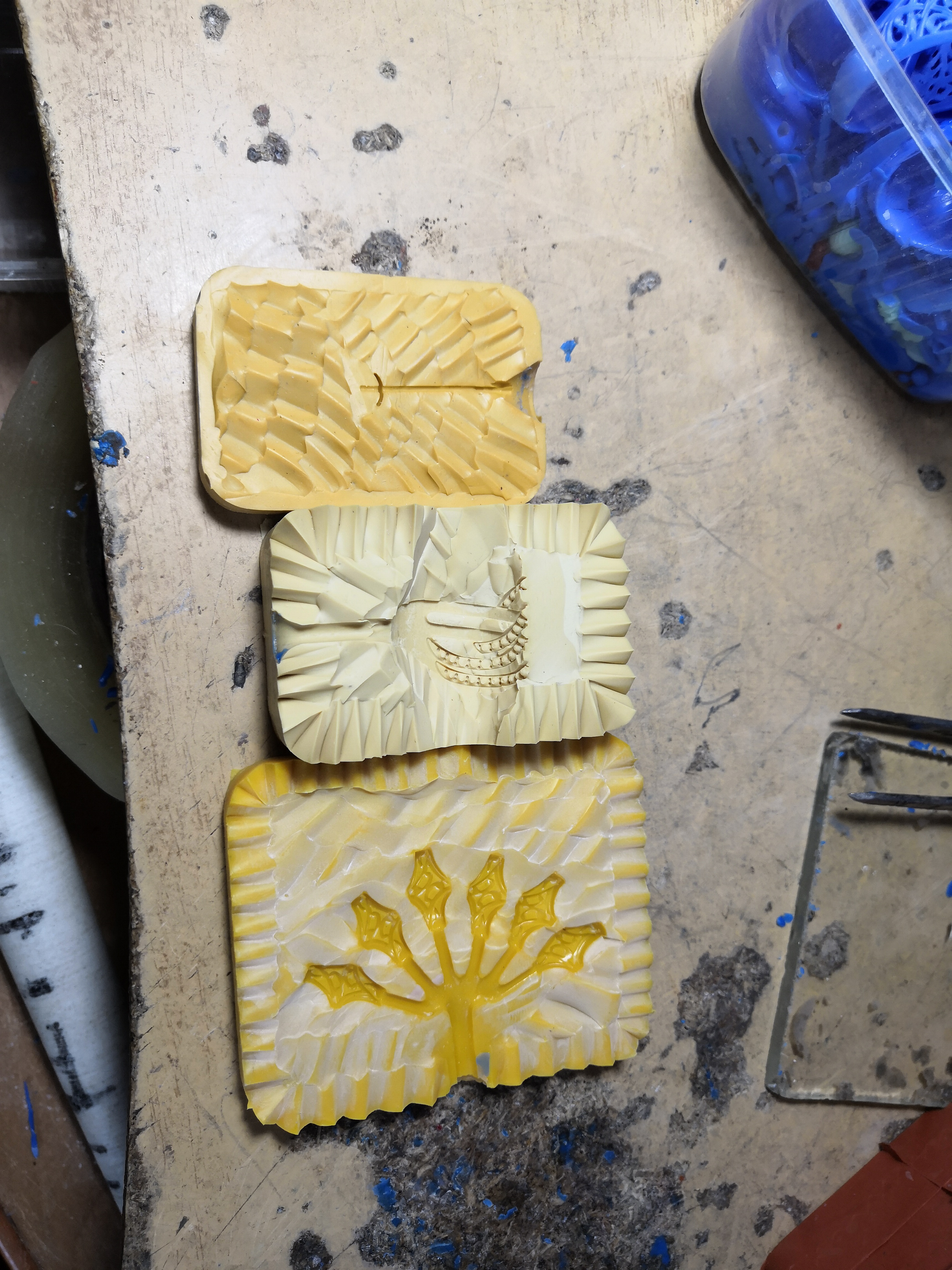

Как-то пару страниц выше, погоревал нащёт подпорченной ВЛТ. Ещё и Вальтману чирканул, мол ей каюк.
 Но вот на неделе, опять решил её попользовать. Надо же куда то её использовать, не выкидывать-же. К бумаге вся прилипла, форму заполняет как-то не так, и вообще внешний вид стрёмный.....
Зажал модельку в струбцину и сунул варить в чайник. За пол часа, сварилась отличненько. (в муфеле было гораздо хуже, вулканизатора нет) Наверное ей (подпорченой) температуры не хватало самую малость.  Всё таки 100 градусов, это не 75.

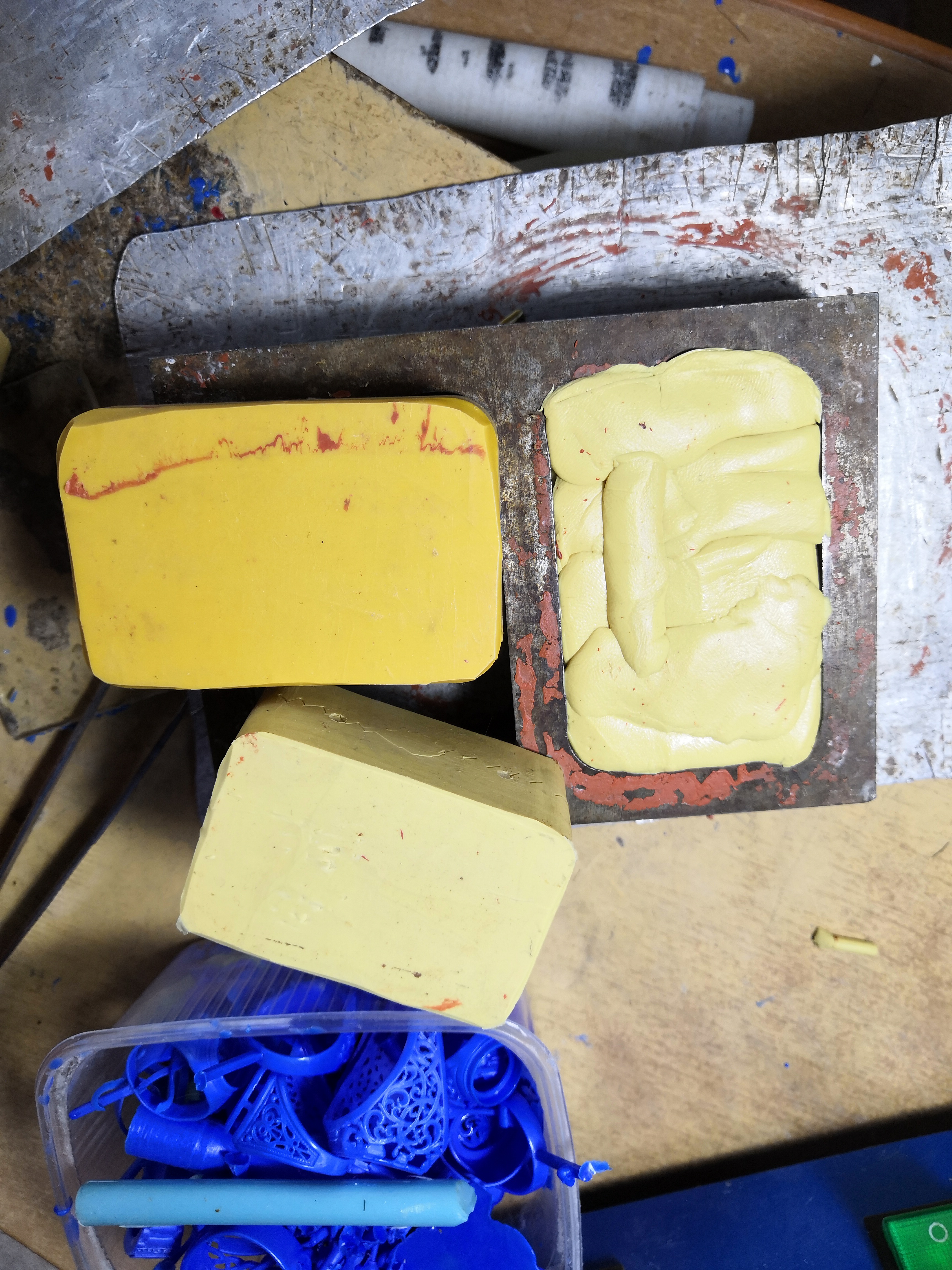

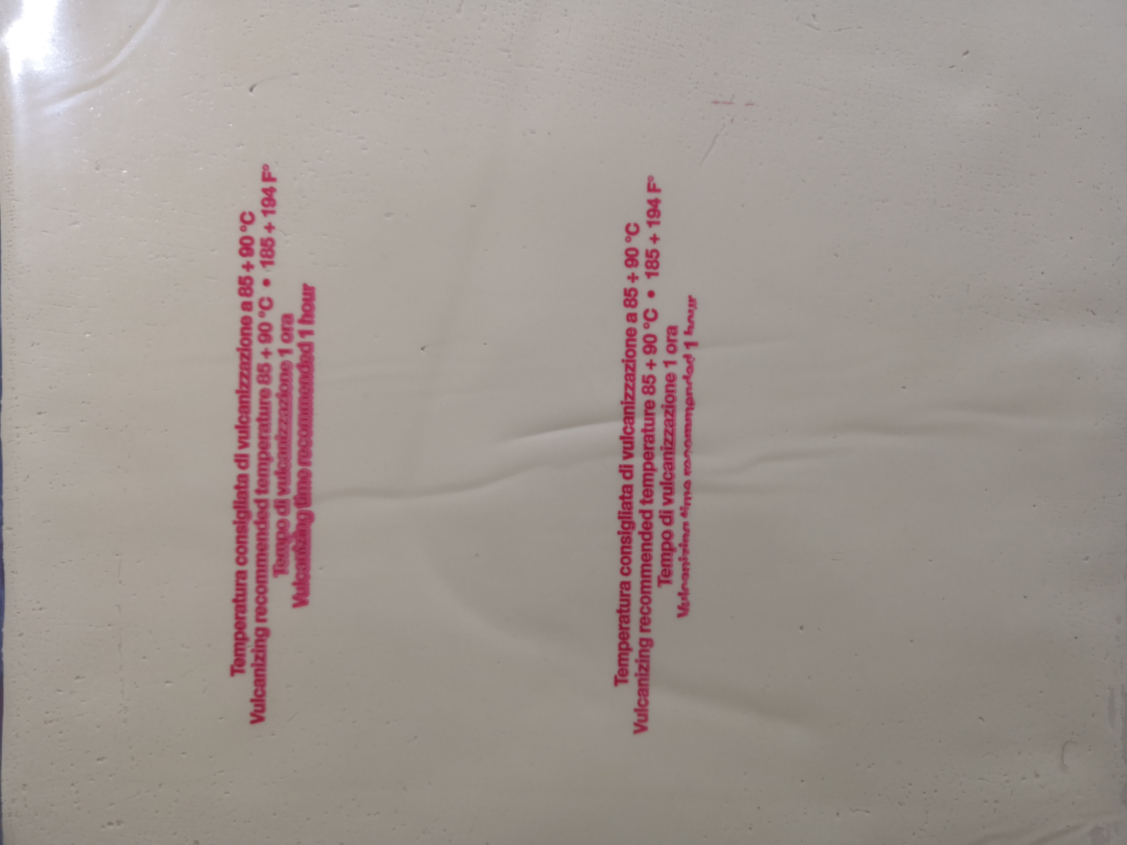

новую резину пробую, возможно кому то понадобится , пишут итальянская, температура написана на упаковке, в листах 930-950гр, низкотемпературная но по твердости после вулканизации она наверное как эконосил, но тем не менее в исходном состоянии очень мягкая, набивать удобно с какими то тонкими и непрочными моделями, тянется тоже не сильно как эконосил...цвет в сравнении рапидо и желтой светлее. Но она не слипается как рапидо и ВЛТ  без талька..., а сухая типа эконосила , воздух выпускает хорошо...
брал в мастеркасте......
