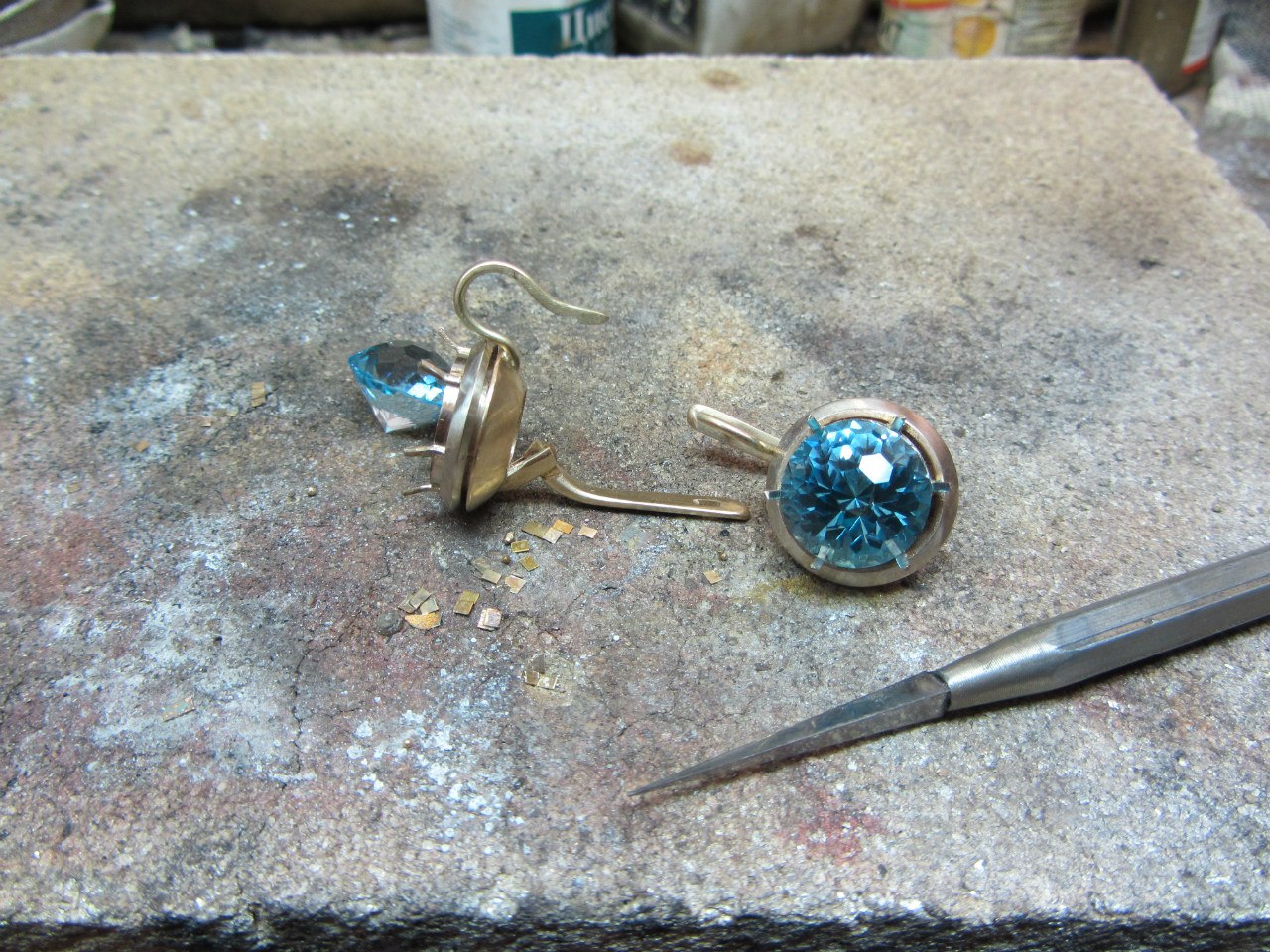

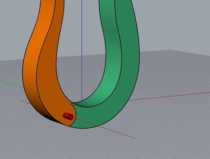

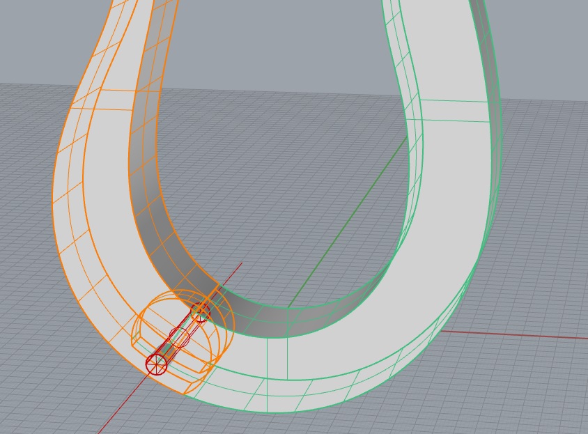

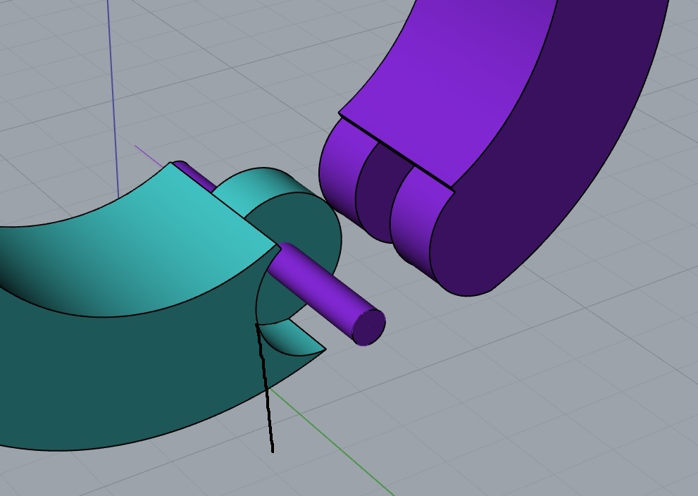

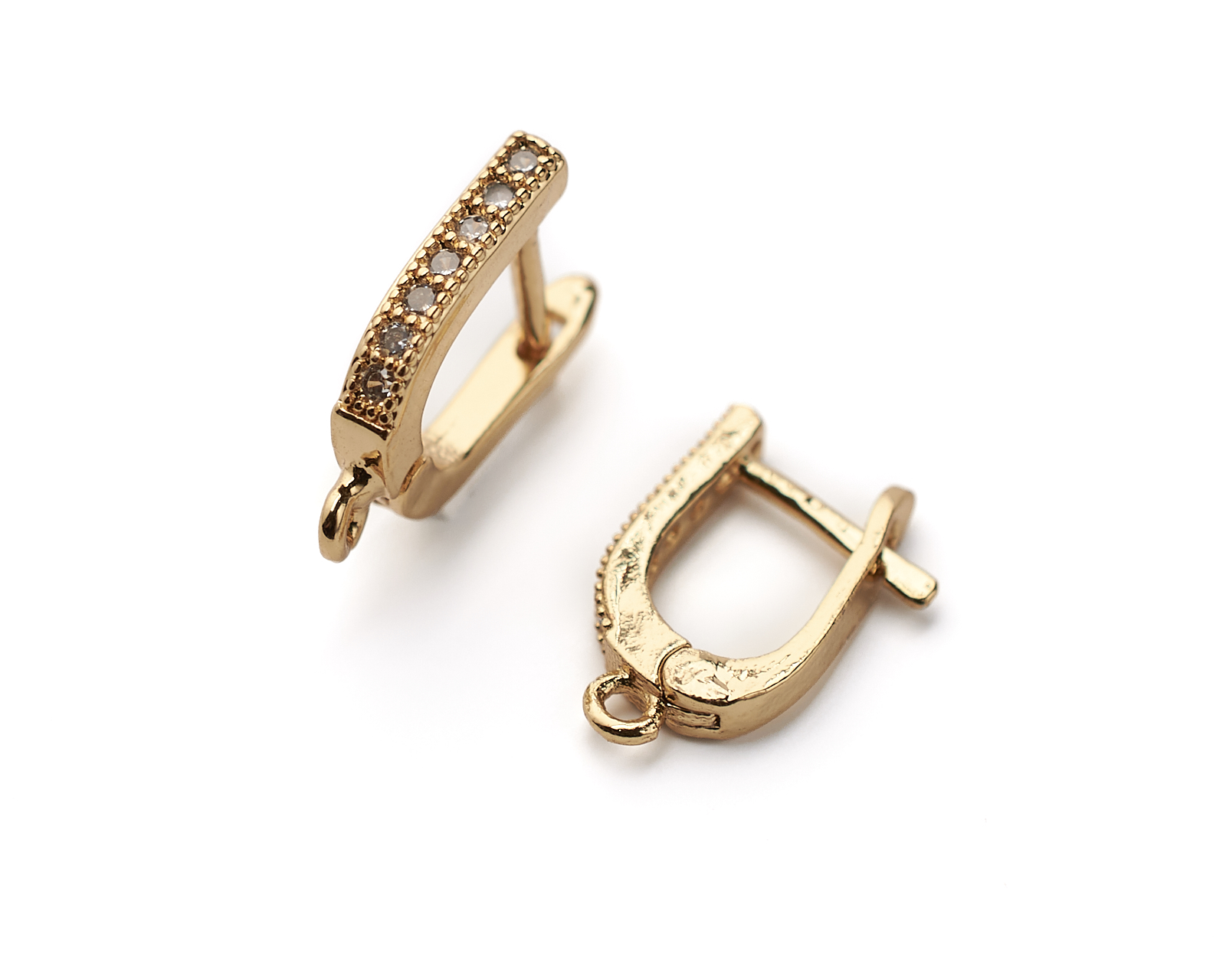

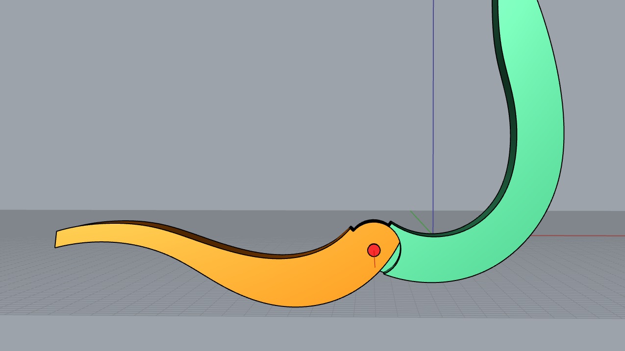

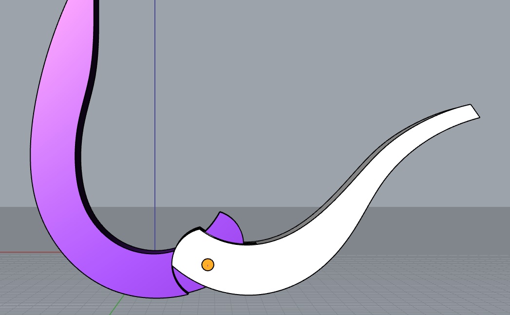

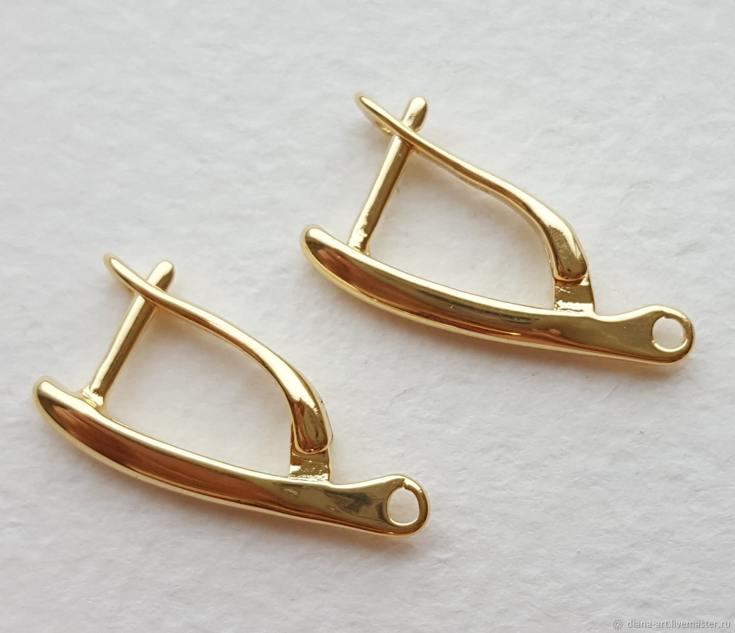

Уважаемые коллеги, моделирую швензу, как на картинке. Далее планирую: рост, литьё мастер модели, резинка, восковка, литьё серёжки из серебра.
На модели сопрягающиеся детали: флажок и сама швенза.

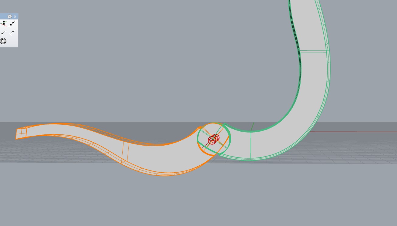

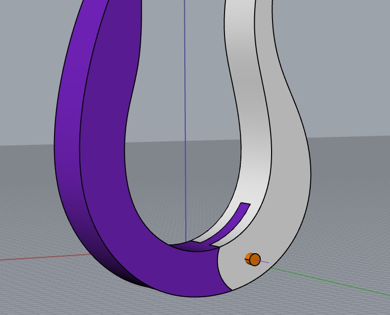

Когда моделю и флажок и посадочный заход на швензе 0.8 мм.
Вопрос: какой допуск дать на флажок и посадочный заход на швензе под дальнейшую обработку, чтобы детали на изделии правильно состыковались?

Коллеги,
по швензе ещё такой вопрос: крючок отливать, или отливать "посадку" под крючок и впоследствии делать из проволоки и припаивать?
Если отливать - это хороший дополнительный литник при отливки передней части серьги? Но как писал bazzl старение и нагартовка не дают нужной жёсткости на серебре.
Не проблема - подпаивать, но проволока после пайки также отожжётся и будет по жёсткости равна отлитому крючку.
Что предпочтительнее?

лучше отлить , но паянный крючок из проволоки будет легче нагартовать чем отлитый
если 5 пар делать то паять
если 25 -лить
так то  большинство льёт
Изменено: avers1 - 06.11.2019 15:41:02

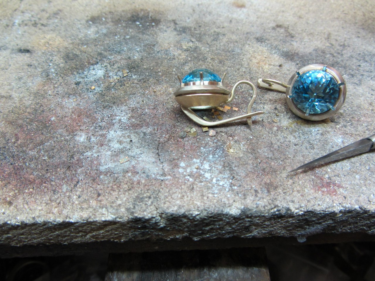

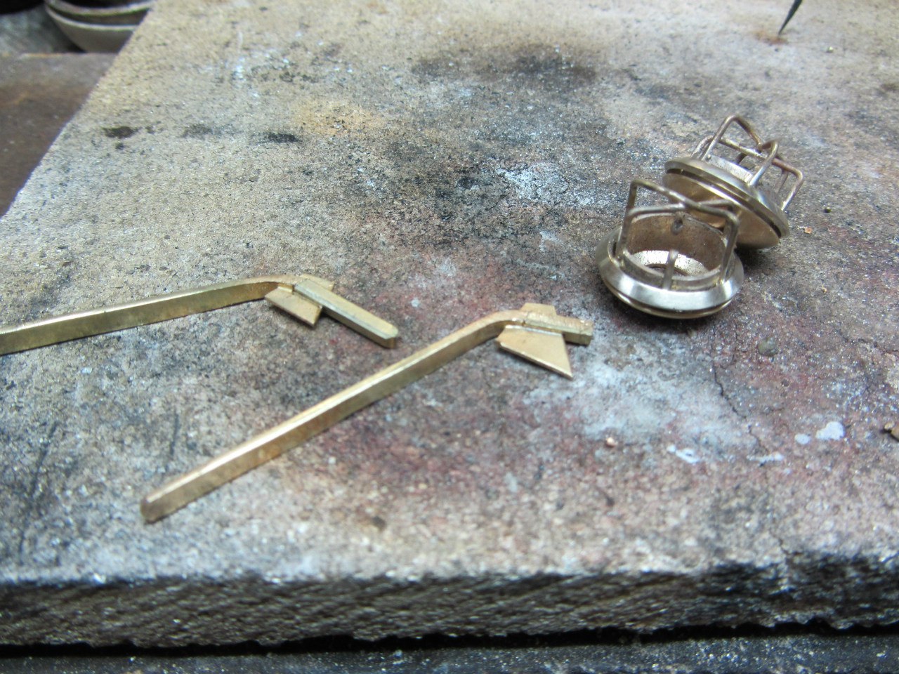

Я, с проволоки делаю. Надёжнее получается.  Если отливать с "крючком", то его хорошо бы тогда смоделить так, чтобы и отковать получилось, и с толщиной не прогадать, и зубчик-зацеп потом пропилить там где нужно. То есть заформовать просто стержень, чуть большего диаметра и без всяких зацепов. А то потом, то слишком тонкий, то слишком длинный, то вообще отломился......
Но это моё мнение. Я массовкой не занимаюсь. За каждую цацку отвечаю перед конкретным клиентом.
Народ в Сети моделит крючок 1.1 на 0.9, с проточкой и даже с загибом волной - полный фарш.
Но это модельеры...
На практике можно всё это сделать: смоделить, и с загибом, и с проточкой, в черновую, или совсем без. А потом обстучать на 0.1 потихоньку с двух сторон, или сжать на прессе (можно точно в 0.9) где-то так и получится 1.1 на 0.9 или 0.8 и сделать проточку по месту.
полный фарш.
Неее. В этом случае я полный фарш не люблю. Мне даже не нравится, когда отверстие в флажке мне сразу предоставляют. Его (отверстие) предпочитаю сверлить по швензе. А не наоборот.
тут еще зависит...если модель сам подгонял и все отверстия в паре сверлены и потом обработано  и полировано и сам резинку разрезал.......то с отверстиями и готовыми крючками ни чуть не хуже... а вот если готовая восковка или китайки как у Райкина... псициализация узкая... то тады ой)))
А что под резинку и пролив отверстий можно заложить?
Я так думал, что только типа "накернить"...
А на готовом изделии сверлить в сборе
Изменено: Olorin - 06.11.2019 17:33:52

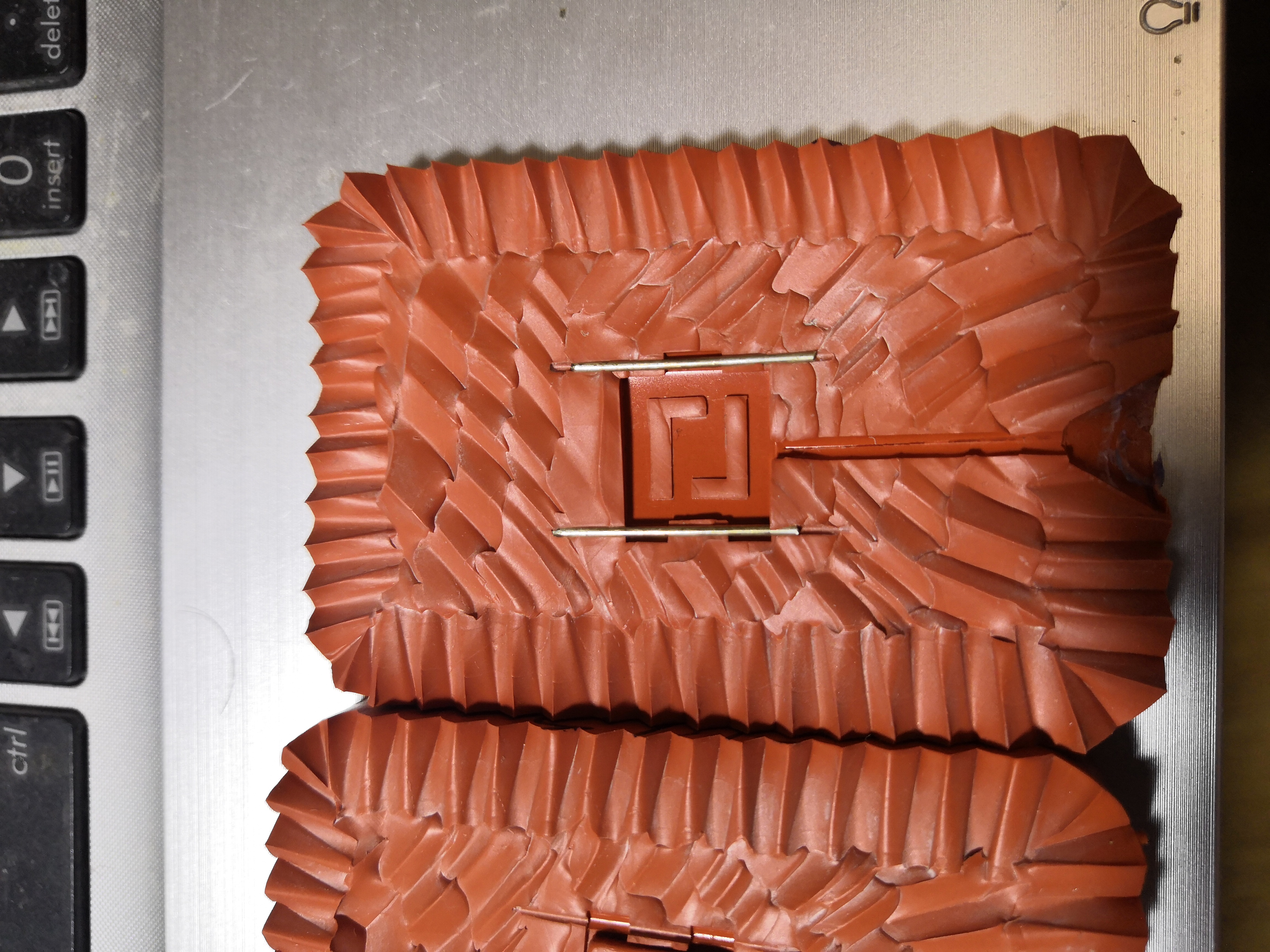

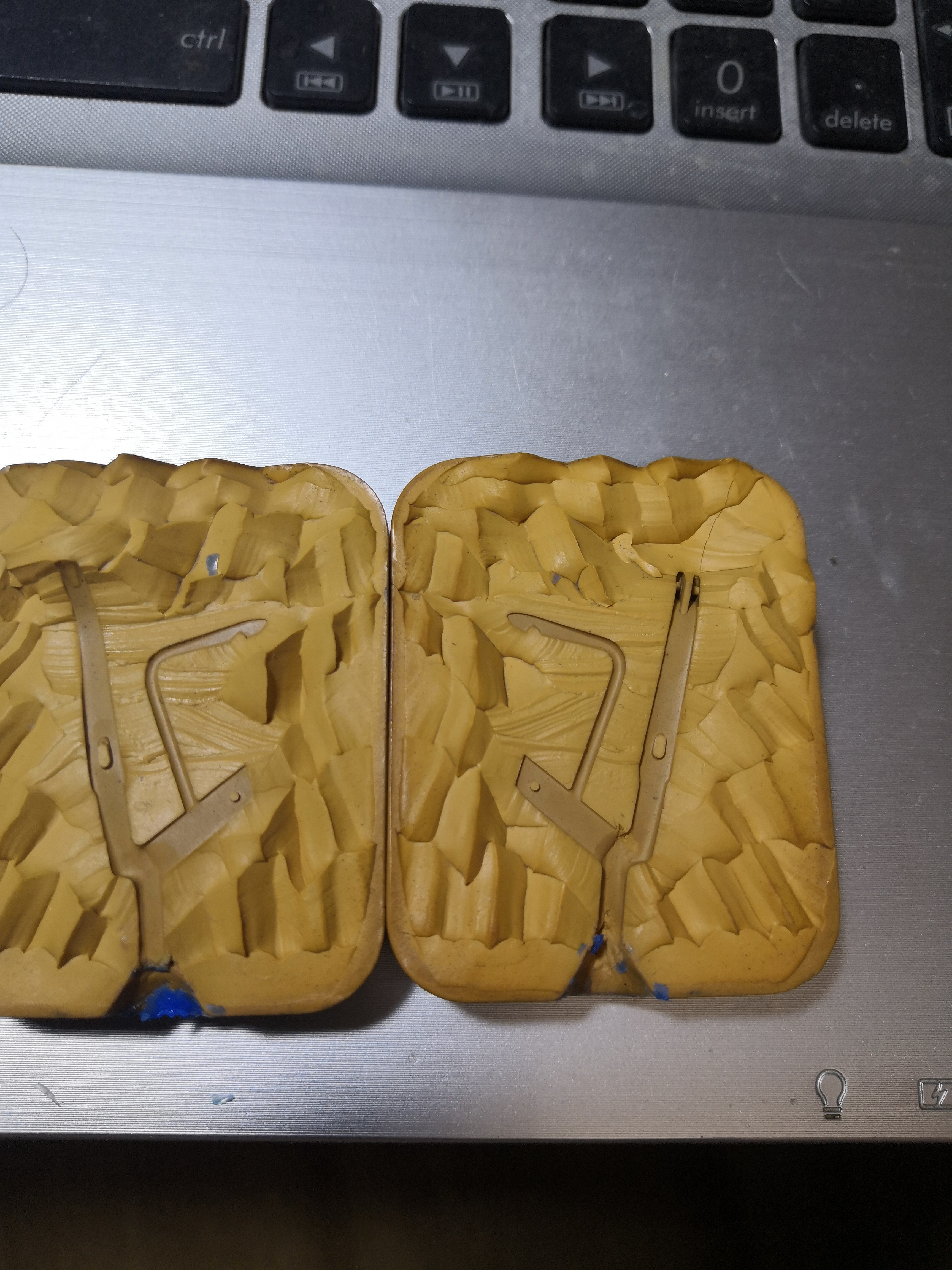

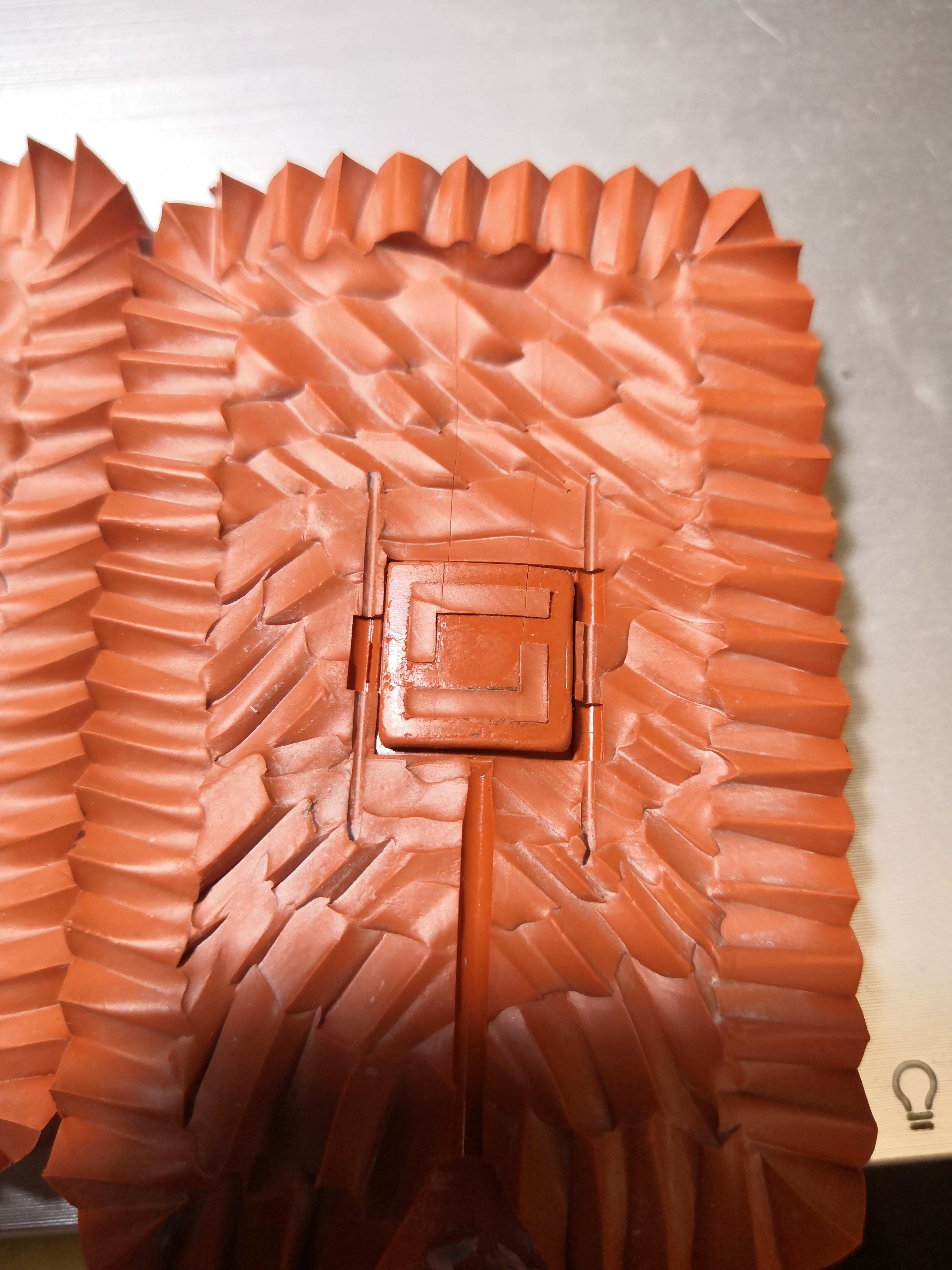

Так и да. Есть несколько резинок, с серьгами с хитрыми швензами. Сам мастер-модели делал. У тебя подсмотрел и резинил со "свёрлышками" в отверстиях. У этих всё сразу совпадает. Ну так это я сам для себя делал.
Восковки из "Восковокнет" таким качеством не отличаются. 3Дшника, с которым я сотрудничаю, я такими изысками не нагружаю. Мне проще самому подогнать всё.
:biggrin2: Но это пусть Сергей тебе сам ссылку даст на свои фотки. Я вот у него и научился.
Olorin,
под резинку я лью и отверстия в швензах это тьфу! и шарниры в браслетах .... а там длинна отверстия несколько диаметров....... все нормально льется и еще приятней собирать.... швензы дрелить это не беда а вот в браслетах шарниры? по этому лучше хорошо подготовить модель, хорошую резинку и на сборке экономия времени...
Чисто ручками. . Оно и не долго, и тоньше и меньше обработки
