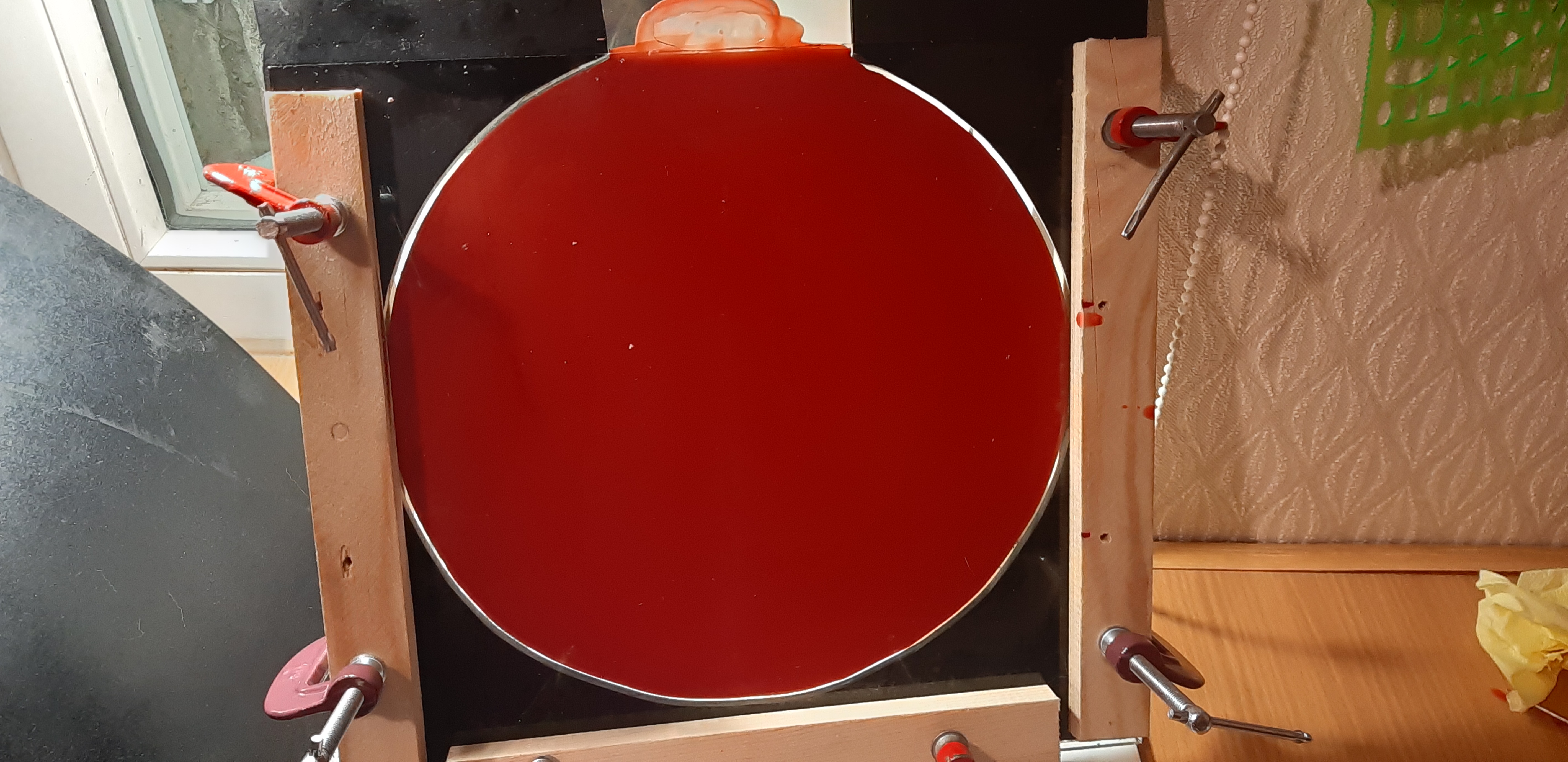

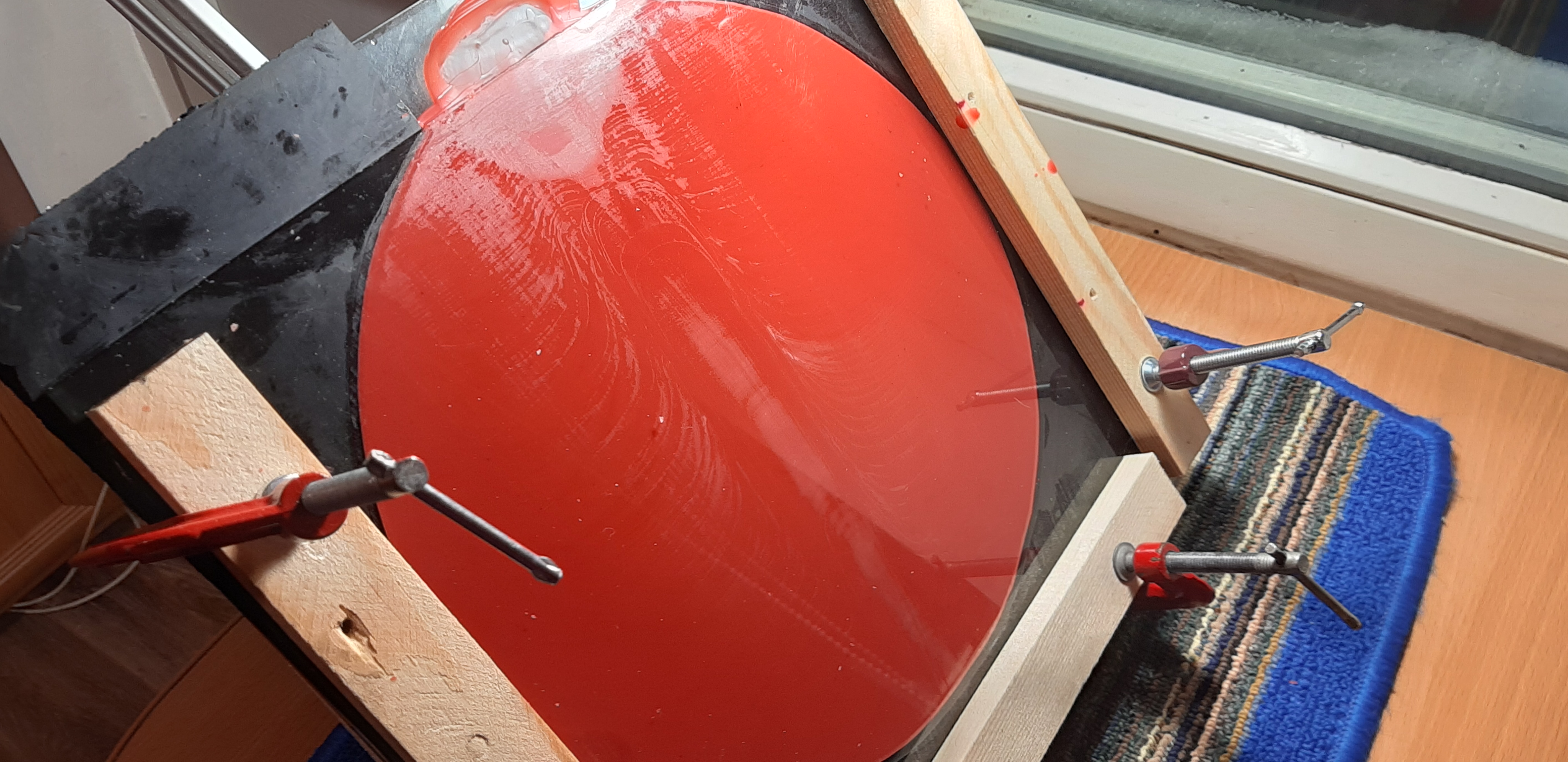

Люди добрые. Я далёк от ювелирного дела. Мне нужно сделать идеально ровные пластины из воска. Отливаю между двух стёкол воск Freeman super pink. Часть пластины отстаёт хорошо, часть не снять. Намертво прилипает к стеклу. Что можно сделать, чтобы совсем не прилипал воск к стеклу?
Опять же как делать идеально плоские с зеркальной поверхностью диски не понятно.

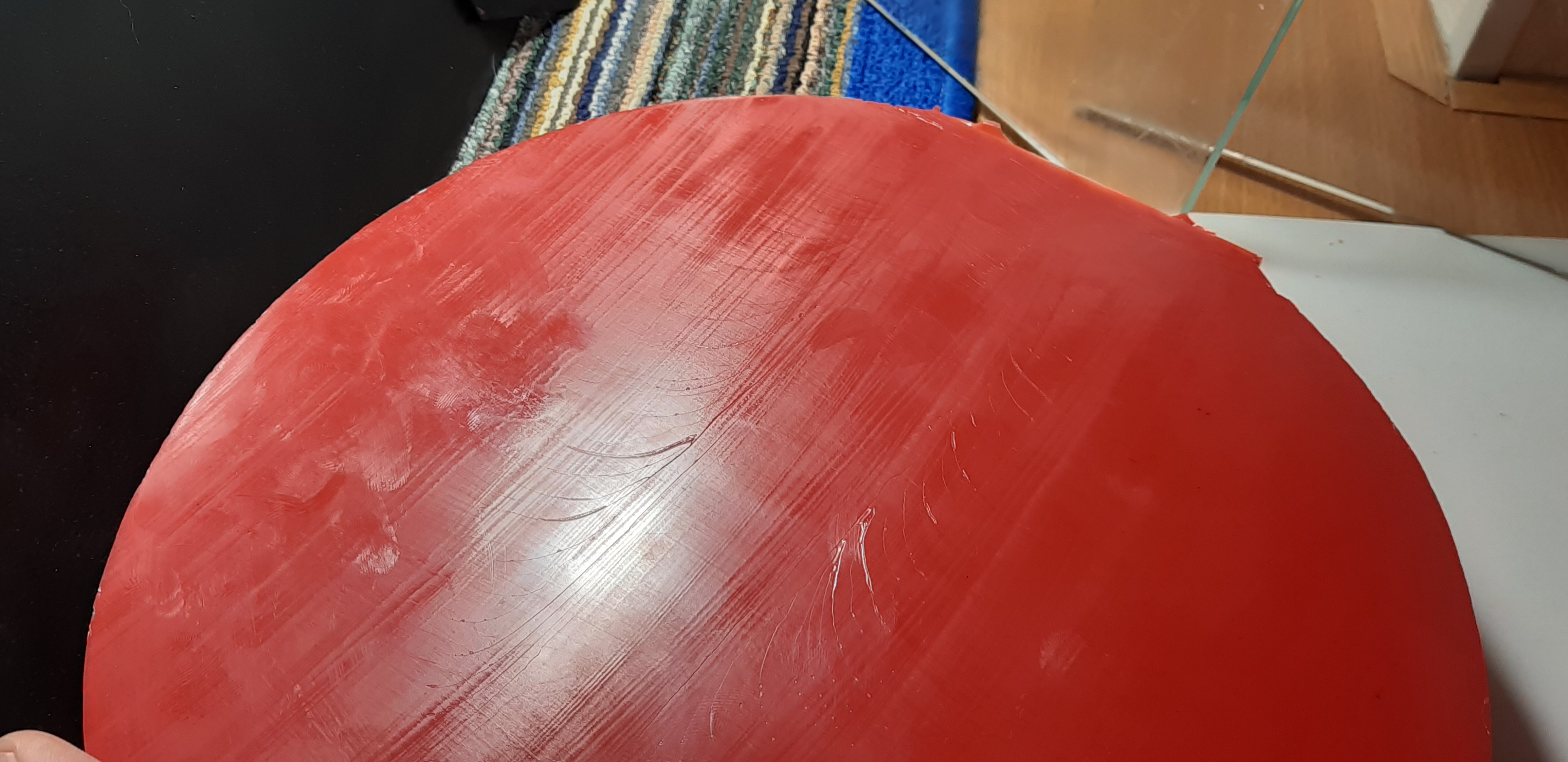

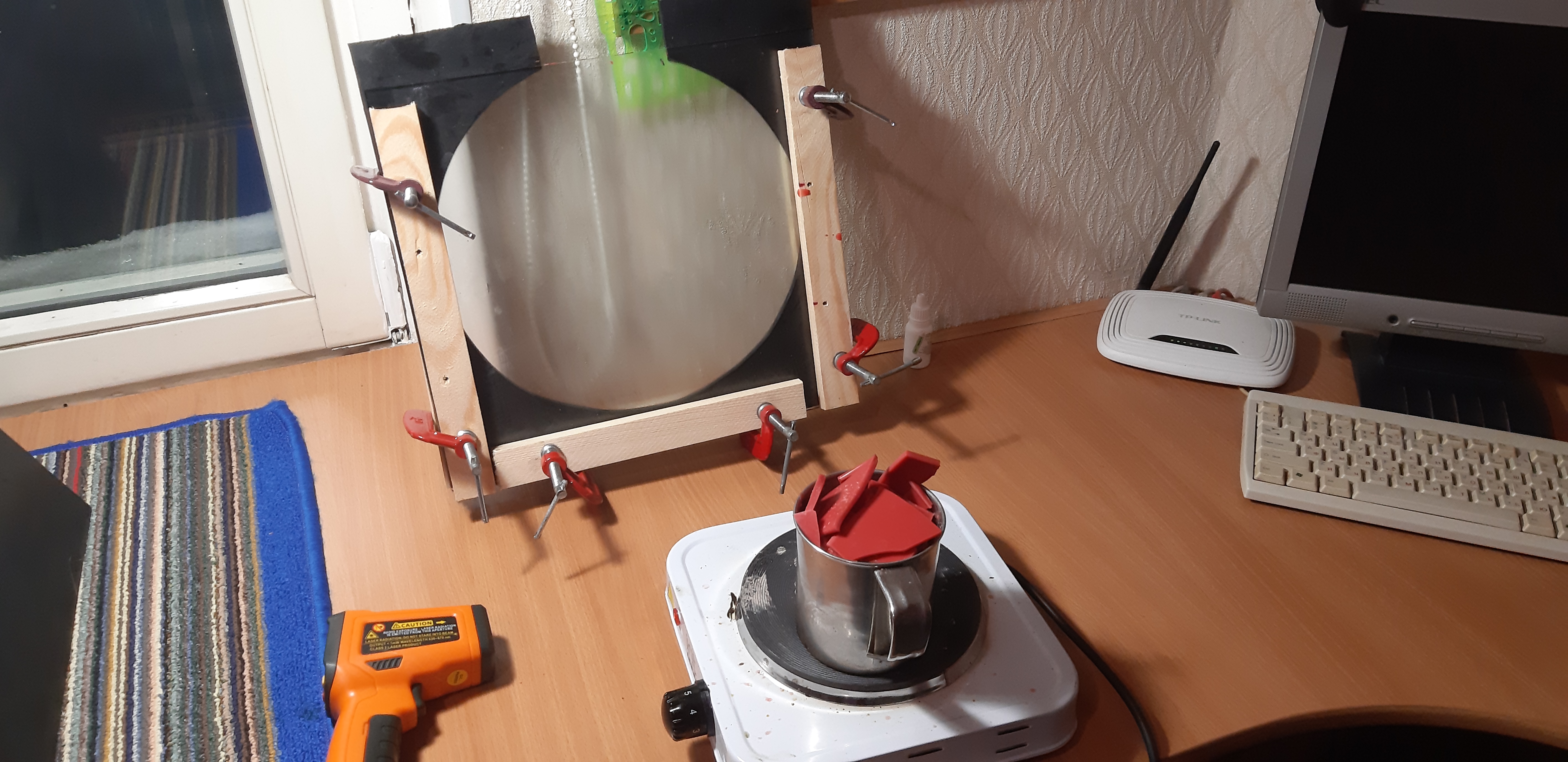

Только вечером руки дошли до отлива. Обработал стёкла жидким мылом. Оно высохло. Лил воск (100 °С) на холодные стекла (20 °С) Еффект отлипания на лицо! Усадка воска наблюдалась в этот раз максимально. Но разводы от заливки в холодное стекло видны (неоднородность отлитой массы) и зеркальности, как и следовало ожидать- нет. Даже после того как смыл мыло прилипшее к воску. Видно надо мыло перед заливкой как-то полирнуть. Вообщем эффект есть. Надо ещё с нагревами поэксперементировать. Огромное всем спасибо. Надо было давно сюда обратиться, а то за эти 3 дня ушло 3500р на эксперименты с двухкомпонентным силиконом и полировку двух стальных пластин. Которые возможно и не понадобятся....

Баловство всё это- силикон, мыло. На разогретых стёклах 50 градусов. Наливаешь воск. Смывает всё нахрен и мыло, и силикон. Воск встаёт намертво! Видно не судьба, так делать...
