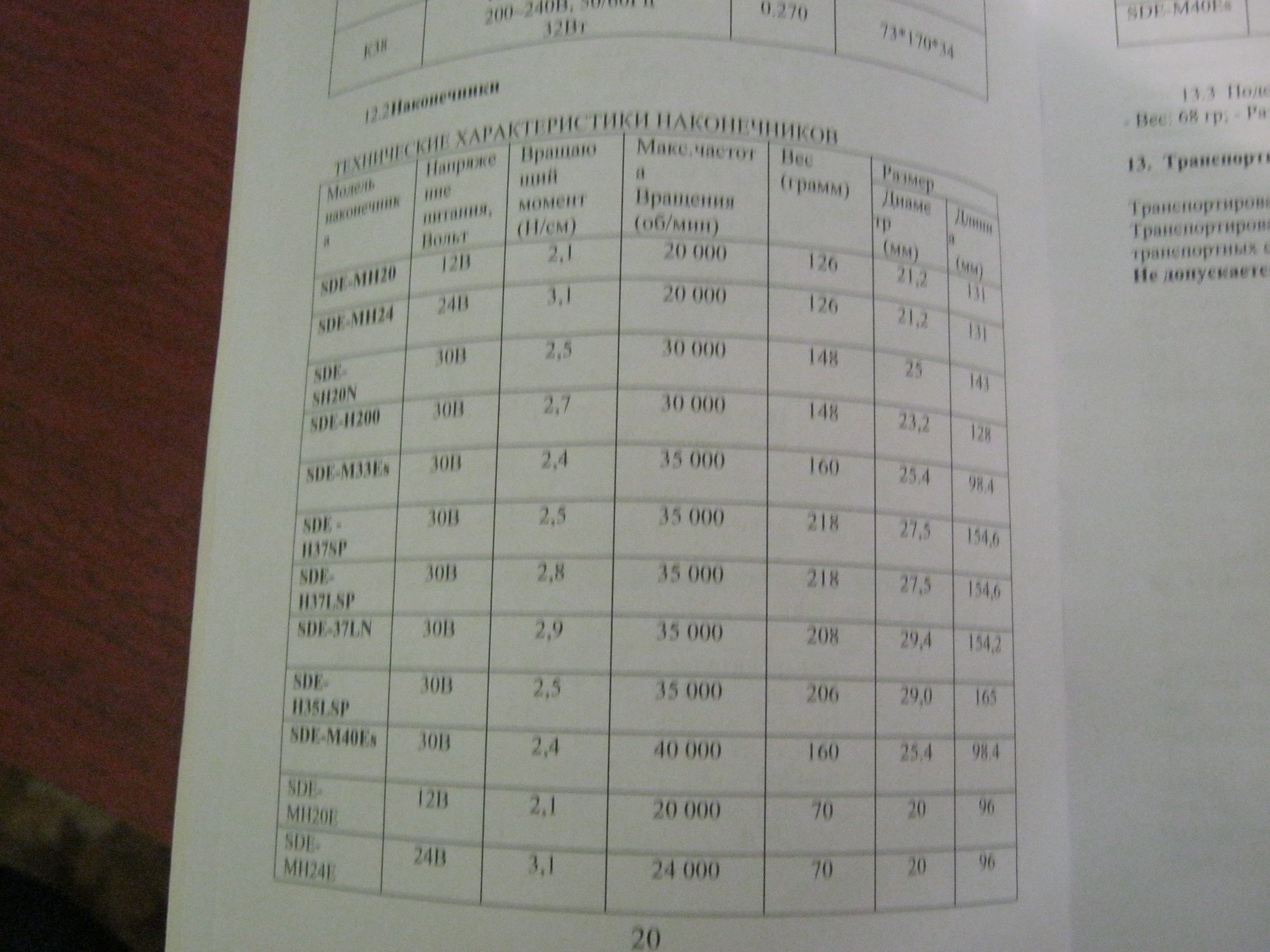

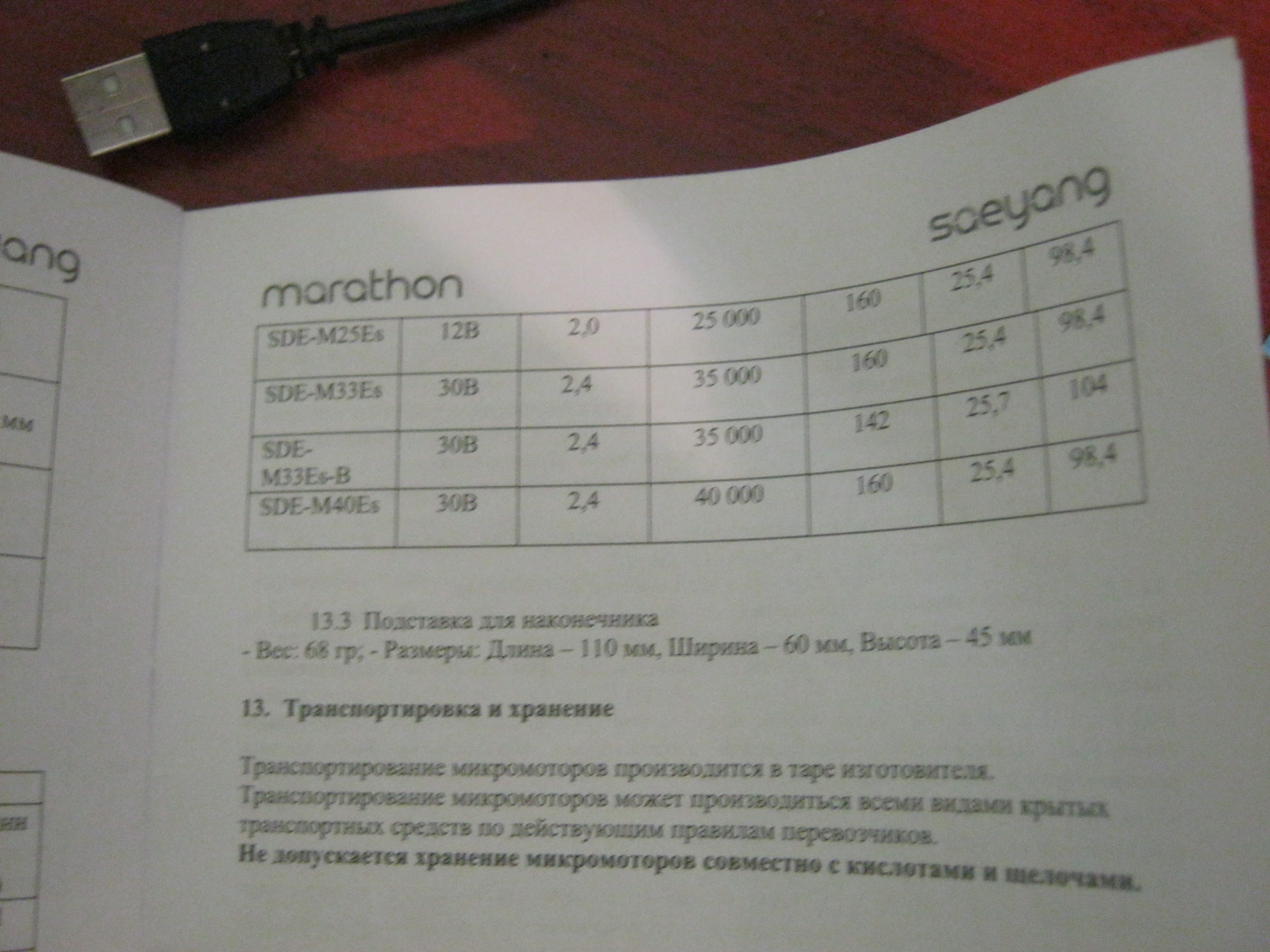

А какой крутящий момент на валу у этой машинки?
Что-то вопрос в тупик поставил хоть и изучал предмет ""Теоретическую механику" статику\динамику"" ", крутящий момент в принципе это - сила на плечо рычага ( если рассматривать швеллер\брус типа на скручивание) а в двигателях\моторах крутящий момент это сила с которой( при которой) вращается вал . Леонид отвечу так - производитель заявляет при ручной регулировке подачи оборотов = с нуля плавно и до 35000 т\мин. Так оно и есть при ручной подачи ( крутилку крутим) и обороты увеличиваются так плавно и не слышно , только видно как бор начинает крутиться. Когда впароть на всю 35000 то если сравнить визуально и по шуму эти обороты с бормашиной Форедом СР (оригинал) которая выдаёт всего 18000 то кажется что на Форедоме оборотов больше - обманчиво , просто шумит сильнее и моща конечно другая\больше на много. На Маратоне когда оборотов меньше половины ( +- 12-15000 т\мин)то нажимая на гладкую часть бора с боку пальцем с средним усилием его можно реально притормозить и обороты падают заметно но всё-же наконечник тянет этот прижим хоть и с напрягом. Если вкл обороты на всю то уже сложно пытаться притормозить пальцем принудительно давя с боку на бор . В целом машина понравилась. Ну а на сколько она мощная - можно просто понять\догадаться глядя на размер самого наконечника ( моторчик ведь в наконечнике + вентилятор там-же)  . Имхо для мелких работ ок и оборотов хватает больших для не стандарт полировки , хотя сам ещё полировать не пробовал ни камни ни металл( другими моторами полирую) .
Продавцу закинул удочку при покупке - мол какой наконечник на витрине посмотреть на смену штатного чтоб можно было зарядить алмазный бор и делать алмазку ( наконечник в котором хватит оборотов) он на меня тупо посмотрел и сказал что штатного достаточно и если хочу то надо купить сейчас этот алмазный резец и тут-же попробовать ( неее , резец реально чЁт дорого мне особенно если мне этой алмазки не надо ) на его предложение о покупке бора отказал и соответственно подтвердить не могу возможность резать алмазку .
вот на наконечнике\моторчике видно маркировку в 35000 т\оборотов в минуту . Пробовал обороты на всю и фрезой мелкой по модельному воску - воск аж подплавляется если на одном месте держать.

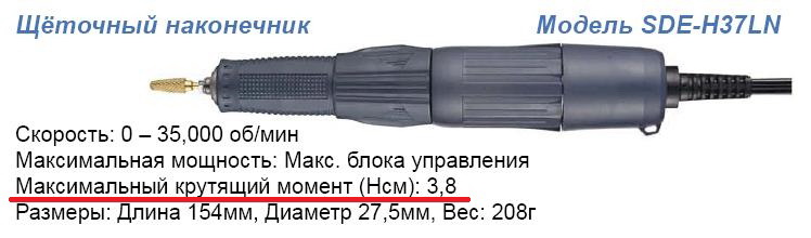

tof71,
Это малость другое вот
И чем выше эта цифра тем лучше, это к слову про остановку руками вращающегося инструмента.
Все смотрят при покупке как правило на обороты и мощность, и забывают спросить этот очень важный параметр.
Вот здесь посмотрите хорошая таблица с показателями крутящего момента на разных моторах.
