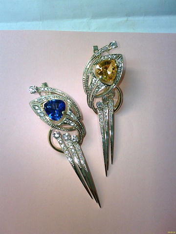

Принцип использования петли тот же..Модернизировал только немного

starmos, Хорошая работа , респект . Но едва ли такую короткую петлю можно отогнуть , что бы она реально "работала" - очень короткая и жёсткая - желательно ведь , что бы и пружинила немного . Кстати , мой вариант петли может подогнать под свой размер , в случае необходимости , даже сам заказчик - петля длинная и гибкая . А вообще то мне кажется , что при такой компоновке , как на Ваших серьгах , эта  петля не нужна - наличие шарнира это практически гарантия , что низ будет висеть правильно .        P.S.    Раньше видел Ваш альбом - много красивых работ , приятно удивил дизайн , так не похожий на весь постсоветский хлам , которым завалены просторы СНГ . Возрождаете арт-деко ?

согласен. И вот что ещё подумалось - а заказчице удобно расстёгивать швензу с такой петлёй ??? + повальная мода на когти\маникюр  у наших дам сейчас  :) , когда выполняю ремонт на серьгах то или стойка отогнута в верх или трещина в пазе стойки или скромнее когда швенза согнулась в месте отверстия для стойки, бывает паз в стойке вытерся углом упора ( тут мы подтачиваем все, но не в этом суть). После выполнения ремонта сначала сам показываю щелчёк заказчицам а потом прошу их расстегнуть\застегнуть при мне и тут  :bb:  пипец - кто во что горазд = у кого копыта мешают а у кого отсутствие "мозгов на глушняк - ващЭ нет" и начинают пытаться вырвать не поддевая стойку чуть к верху Но и мы знаем чтоб поддеть стойку к верху то нужно упереться с верху в швензу . Вопрос, кто-то наблюдал на предмет как дамам с удобством при  расстегивании с такой петлёй ( упираться в швензу не удобно наверно )???

Проблем с использованием не было..работает в одной оси

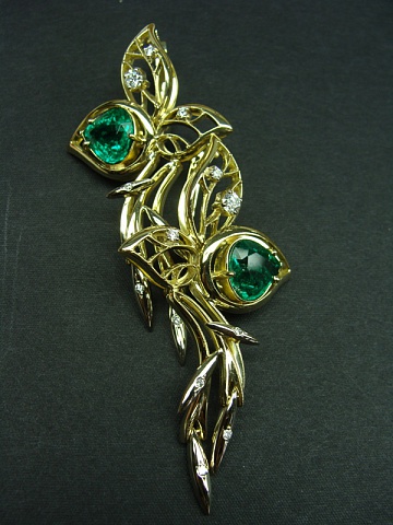

Ну и плюсом накопленная за прожитую жизнь, инфа..
ну а эта работа - да*с торкает  thumbup2
