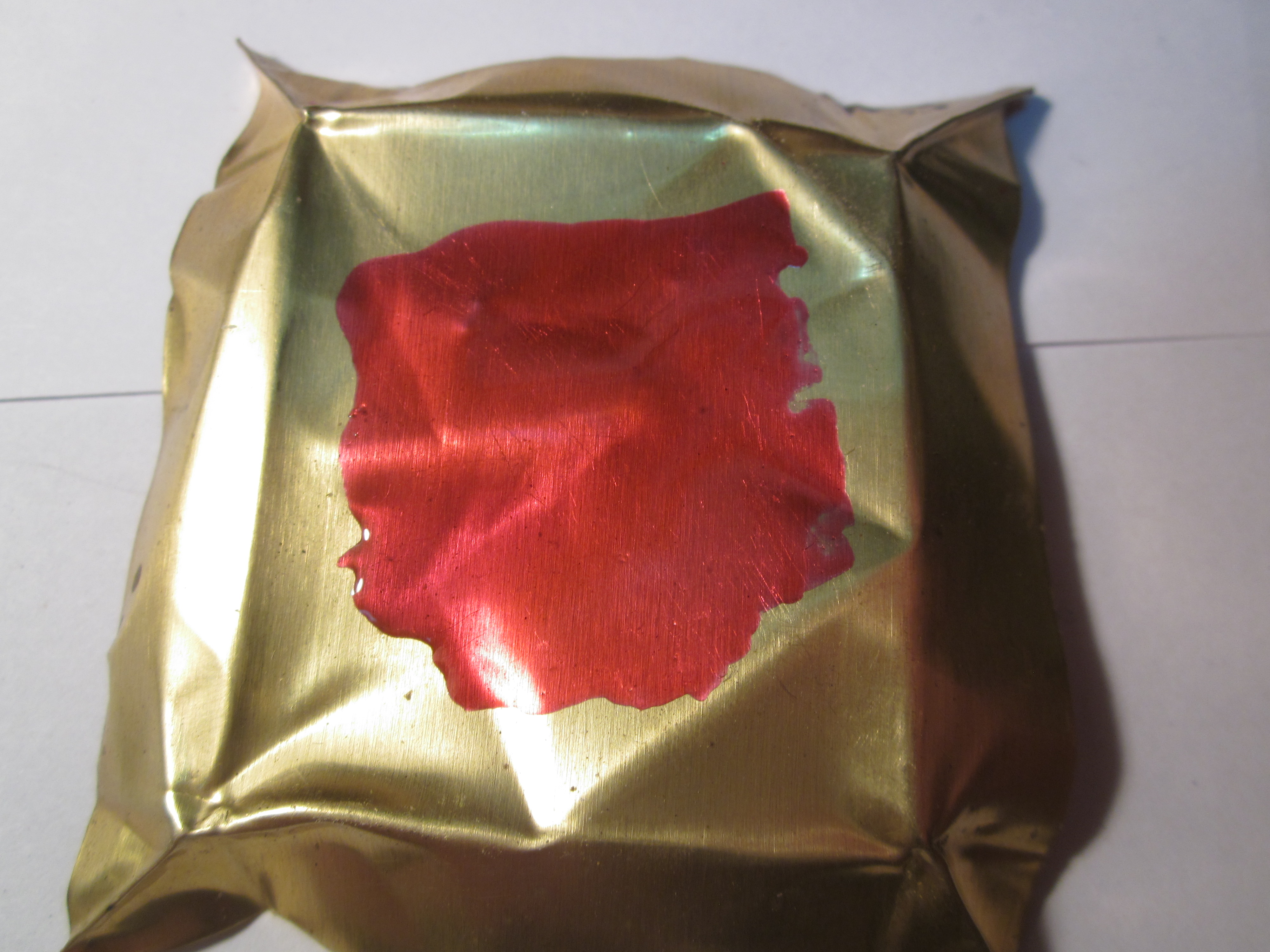

Тут еще инфа:-брал "диалюкс"(зеленая) с китая-походу подЪе**н!Пришла какаято бледно-зеленая!Полирует-сверху  на изделии чуть матовый налет,а после мойки-все норм,блЯстит!

Попадалась, диалюкс красная. Какая то левая, сыпется, на кругу не держится совсем. Может какая перемерзшая.
