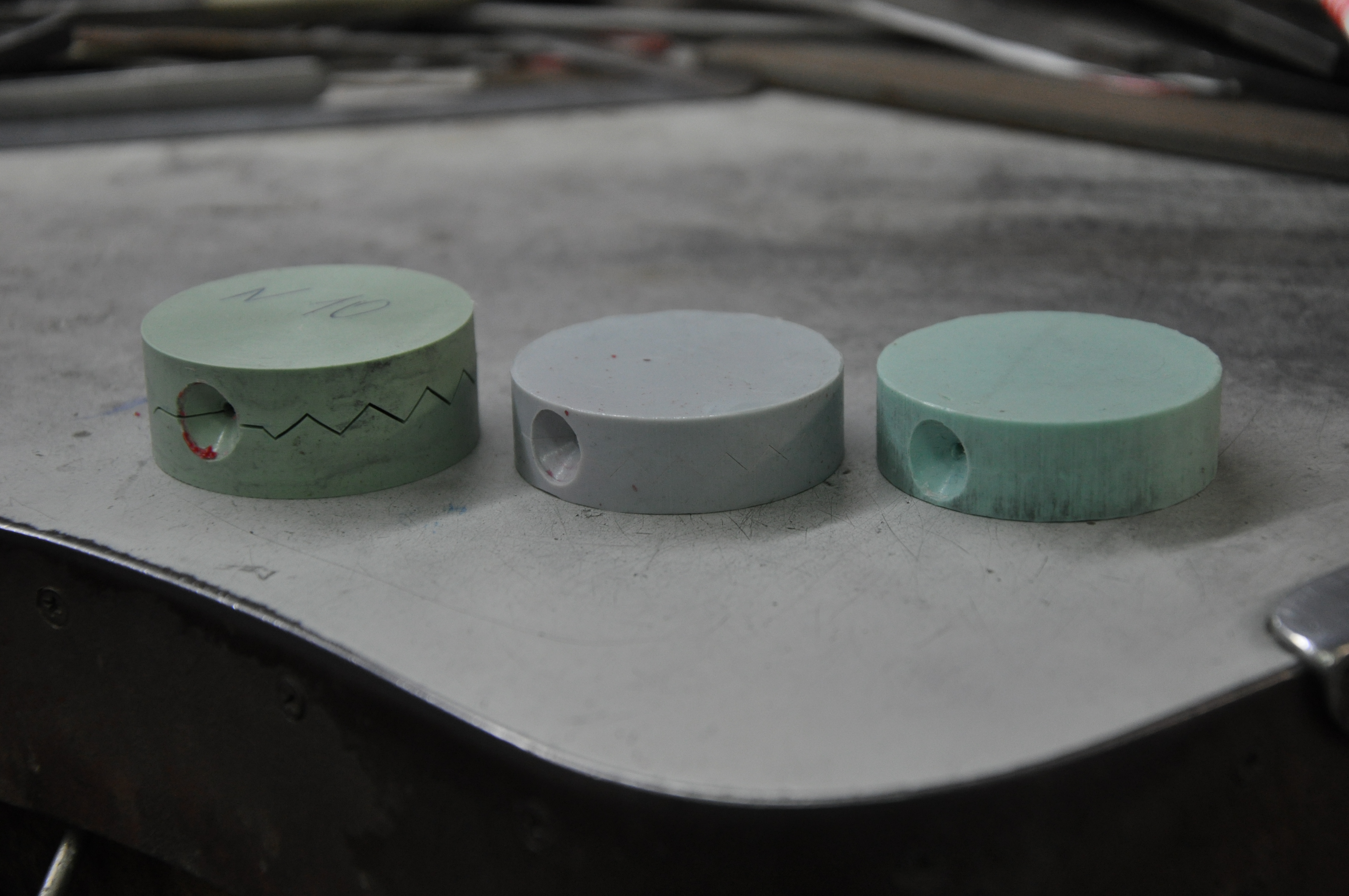

вот, сделал наглядную фотку-
обратите внимание на разрезы. первая резинка-резина неизвестного происхождения, температура вулканизации 120 градусов, из формы вынималась горячей и разрезалась теплой. вторая-VLT, вынималась после остывания рамки вместе с вулканизатором, разрез едва виден. третья-двухкомпонентная холодного отверждения QUICK-SIL (безусадочная)-разреза даже не видно.
Изменено: ravant - 25.10.2013 14:29:48

разрез едва виден.
Блин тоже такое замечал а чтоб взять это за правило не мог - теперь точно усвоил что резать желательно остывшую резину.
С проблемой треска резинки на стыке рамки тоже сегодня разобрался. Далее как искал причину.
1) если рвёт на стыках то взял круглую рамку и набил толстый слой и поставил в разогретый = фото фуксии розовой , отслоилась под поршнем = значит стык не виноват. Фуксия тоже на 170* по рекомендации.
2) набил опять большую прямоугольную и поставил в холодный вулканизатор и остужал запечённую вместе с вулканизатором - разница да была и трещин явно не видно НО если разжать место стыка то есть трещина  evil_3 3) и вот что сделал - опять набил толстую рамку затянул не от руки а оч крепко пассатижами гайки ( у меня не под ключ а круглые)  рамку уже не так распёрло при запекании и решил проверить температуру термопарой ( проверял только с новья)  evil_3  evil_3  evil_3  evil_3  - о ужас , вместо 170* показало 195*-200* = похоже разработался мой вулканизатор и начал врать - решение простое ,выставил на 145* и при запекании очередном промерил - показало =165*-170*. и запеклось на ура  thumbup2  Разница между плитами в градусах в +- 2-3*
ИТОГ и РЕШЕНИЕ надо затягивать рамку не от руки а ключом или под что приспособлено и мерить температуру на плитах - вулканизатор начал врать. Положительный результат на фото.
СПАСИБО ЗА МНЕНИЕ И ПОДСКАЗКУ. :biggrin:

по пунктам...
1. по затяжке винта. у меня рутовский вулканизатор с рогами на винте. затягиваю двумя руками, но не до дури. условно-средне по усилию. далее-если затянули таким усилием, плюс к нему добавляется нехилое температурное расширение резины при нагреве. тут я не могу уразуметь, в связи с какими физическими явлениями могут появляться расслоения... могу только предположить, что слишком высокое давление может привести к трещинам... фиг знает-не понимаю умом!..
2. почему расслоение имеет место быть именно по стыку рамки???  и именно такой четкой ровной полосой? с точки зрения физики по этой полоске резины выдавливается из рамки-стало быть здесь давление меньше (именно вдоль стыка), чем в других местах. возможно, что вулканизация в этом месте происходит одновременно с выдавливанием (движением) резины через щели-потому и брак. где резина неподвижна-так все нормально. выход-нагревать пакет медленно. лишняя резины выдавится, а потом жахнуть на температуру вулканизации.
3. установлено, что на тонких резинках трещин нет. предполагаем, что на трещины влияет толщина пакета.  с точки зрения физики, причина в неравномерности прогрева резинки по времени, поскольку резина весьма плохо проводит тепло. выход-нагревать пакет медленно. или стараться избегать толстых резинок-делать потоньше.
4. на фото видно, что трещина имеется и по верху резинки! что это? прижимные пластины цельные?
5. на розовой резинке видно, что имеется дефект и на боковой поверхности. почему???
6.  и все-таки свежесть резины... был у меня старый кусок VLT-при отрывании резина тянулась плохо и на разрыве была эдакая пупырышная, рваная текстура. вулканизировалась плохо.
7. наука, блиннн...
Изменено: ravant - 26.10.2013 00:09:09
нет - эта трещина от рамки . Закладывал сразу на дно рамки и поршень только с верху был а резинку сфотана к вех-ногами чтоб показать трещину по кругу от рамки. Где поршень - трещины нет.
