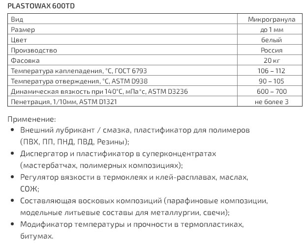

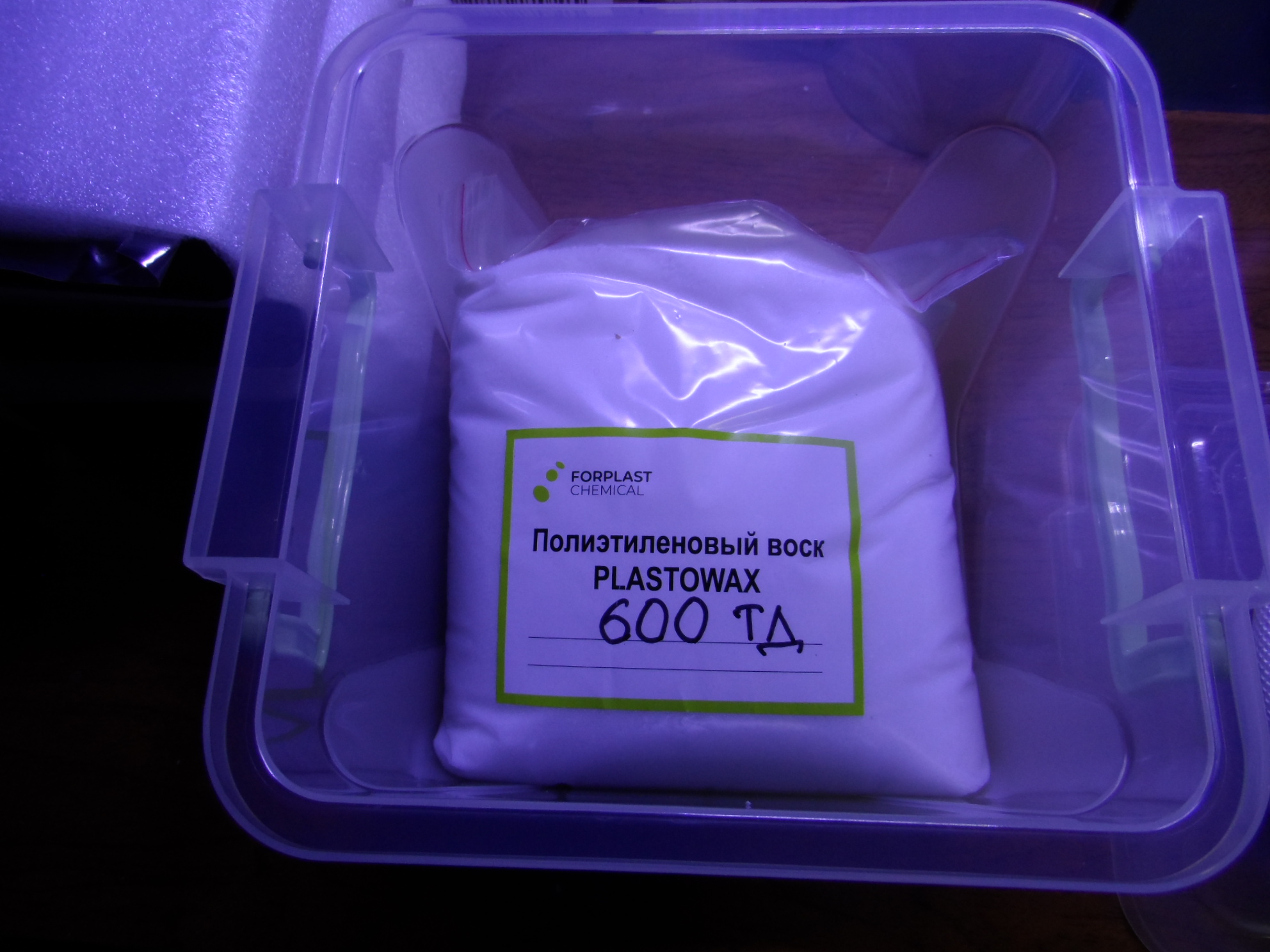

ser58,
Купил 5 кг без проблем. Получилось 320р\кг с учётом пересылки СДЕКом. Мне понравился 600ТД, с ним и работаю. Доволен.

Фокин Сергей,
Льется так же как Феррис, сгорает без золы, не нравится то что хрупкий, примерно как и феррис

Фокин Сергей,
пока времени нет эксперименты проводить, добавлял инжекторный воск и ещё хуже стало. 725 ещё более твердый и хрупкий
Режется примерно так же как Феррис с маслом переплавленный

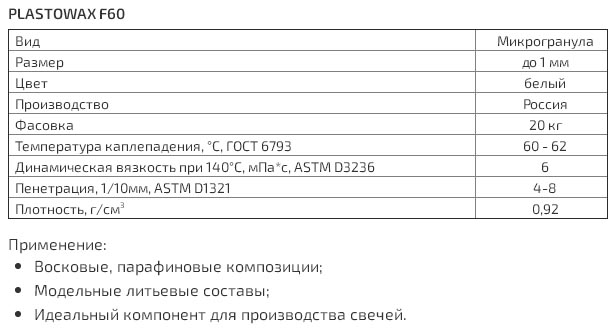

ser58,
вопрос ? а почему выбор пал именно на этот  - 600TD
там же есть продукт ,с более нам знакомыми, характеристиками ?
из за температуры плавления? зато он менее хрупкий...

Sol,
Температура действительно низковата, для фрезы не подойдет, только если штихелями да ножиками резать. Или обеспечить хорошую подачу охлаждающей жидкости к месту фрезеровки, иначе хрень получится.
Да
и что там у 600го с усадкой?
Чуть меньше чем у ферриса 600тд,а у 725тд на 3% примерно усадка больше чем у ферриса

Sol,
Смешивал, 600-й и 800-й. Один к одному. Получается не такой хрупкий, но резать не пробовал ещё

Голосов: 104 / 0
Тд 600 и тд 800 пополам, режется хорошо и не хрупкий, только статика и опилки всё облепляют
