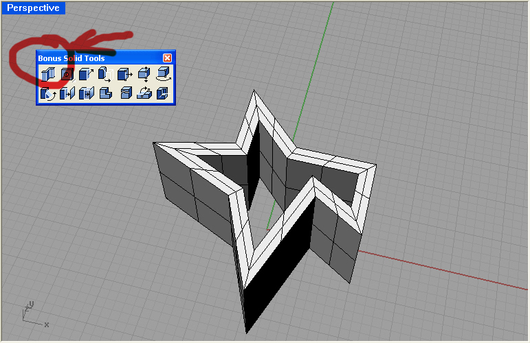

Наконец то вроде добрался в освоении рино, до момента придания толщины и получения солида, но возник некоторый гемор. проясните кто из нас тупой,я или рино?
Итак по пунктам
1)построена поверхностная модель (скорлупка), которой нужно придать толщину материала
2)жму "офсет сурфейс" , выбираю функцию "солид".
В этоге единая модель разваливается на отдельные куски. При этом некоторые из них можно сбулить некоторые нет, причём принцип такой избирательности совершенно не ясен. На острых углах ображуются перехлёсты , а на тупых "пустоты". (см картинку)
Подскажите как с этим бороться , может есть другой , более приемлемый способ получения солида ????????????????????????
Итак по пунктам
 Повозился с ней и понял, что простым движением руки это не сделать.... Практически надо заново отстраивать все офсетные поверхности и соединять их...короче...такой кнопки, чтобы нажал и получил оболочку нету..Сорри...
