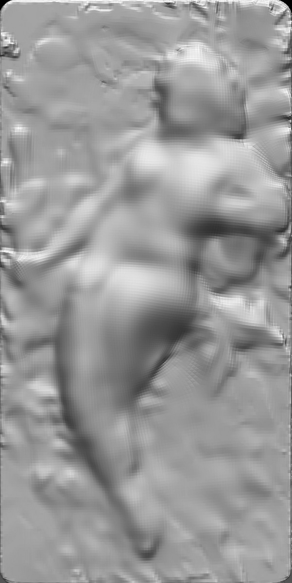

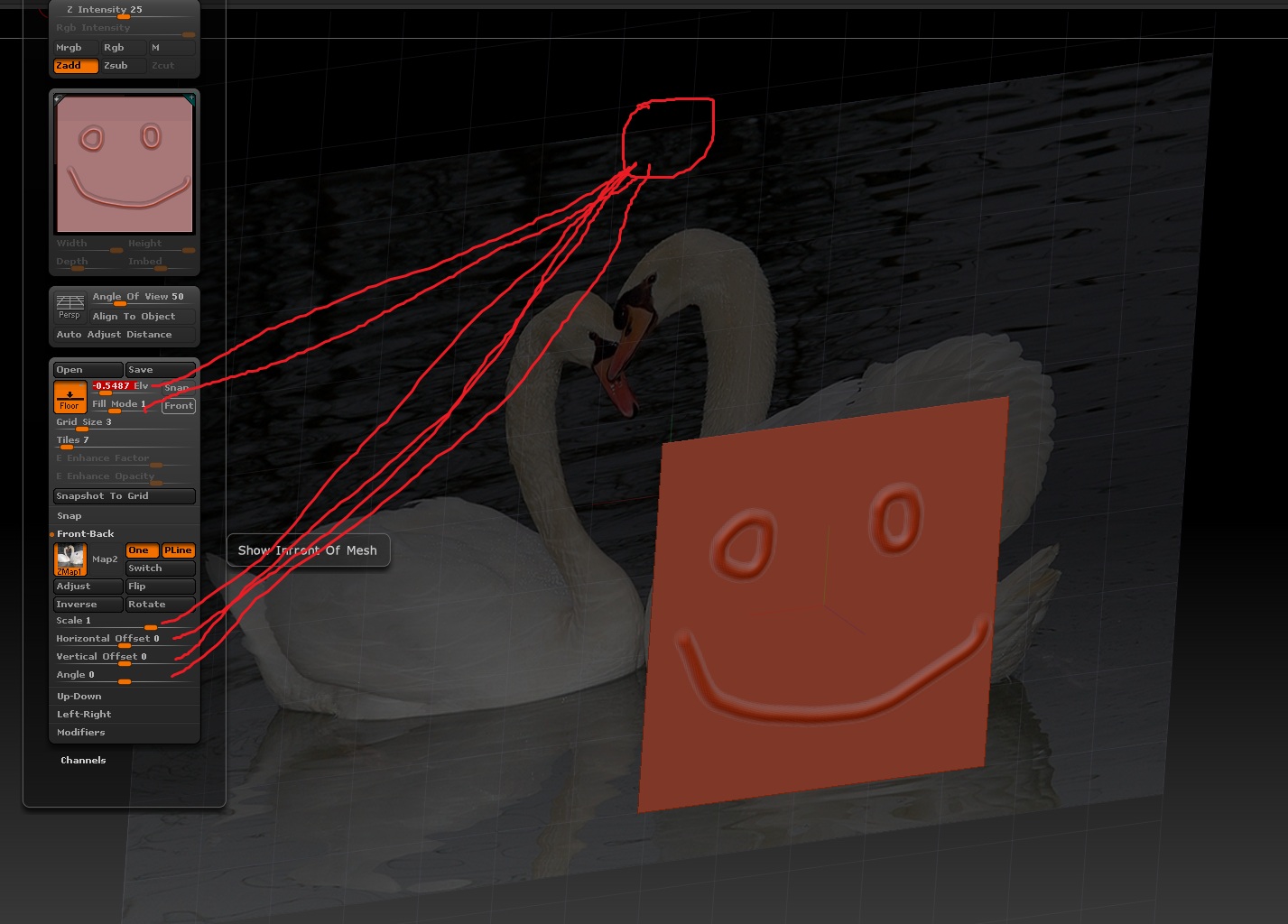

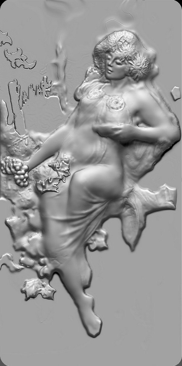

Программа что очень радует, но есть вопросы, метод "ТЫКА" не дал результатов...
Может кто знает, как избавится вот от таких артефактов-дырочек?
С Уважением, Егор.
Регистрация: 16.08.2010
Сообщений: 278
Голосов: 50 / 3
Немного растянуло даму. Вверх бы ее еще потянуть. И вот может это видео поможет тебе в ответе. От качеста альфа конечно многое зависит и ее можно запросто дорисовывать в фотошопе

Огромное спасибо! Очень помогло.

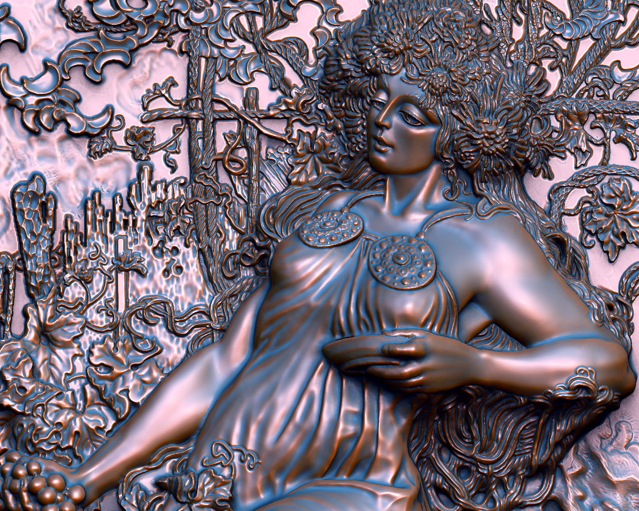

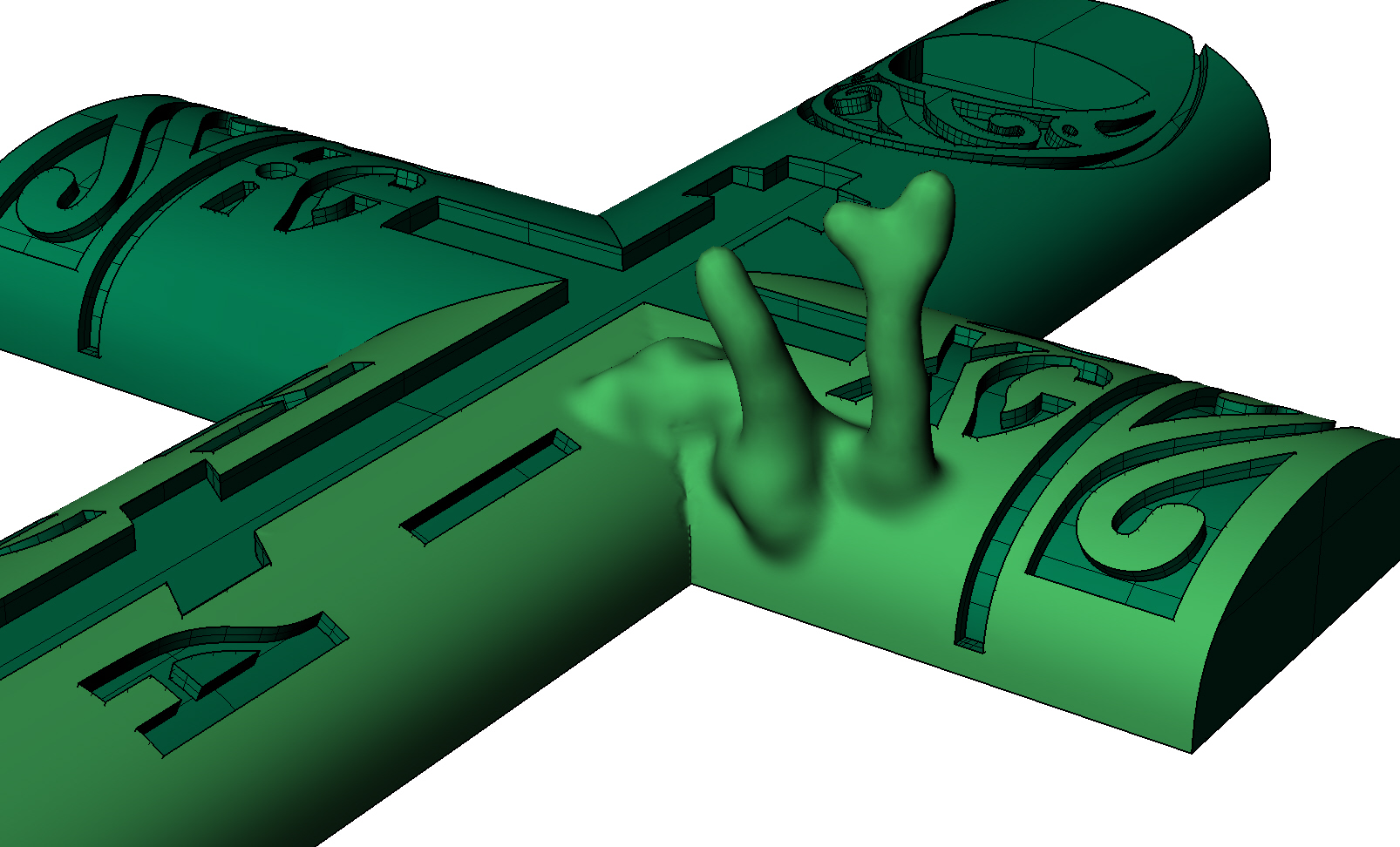

Сделал в зебраше рельеф девы из jpg, отрезал задний 3д план, когда закрыл ей задник, то получилось что она закрылась вся .Как вырезать проемы между руками?
Регистрация: 03.02.2013
Сообщений: 117
Проемы между руками выбулил в рине.Остались неровности по краям, как их убрать?
Регистрация: 27.01.2008
Сообщений: 197
Голосов: 19 / 0
Если резать ClipBrush  опять закроется просвет под рукой и в цветке.
Думаю. Если не потом в воске по напильнику повозить, то надо опять в Рино булить заднюю плоскость.

seregasilk13, как вариант...
Импортируйте в Рино, постройте куб на задней стороне, экспортируйте в стл. Выбулите в Маждике куб из модели, но думаю в Браше есть способ какой то. Вот пара статей по дыркам и отверстиям:

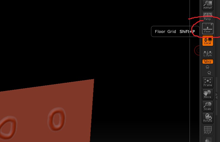

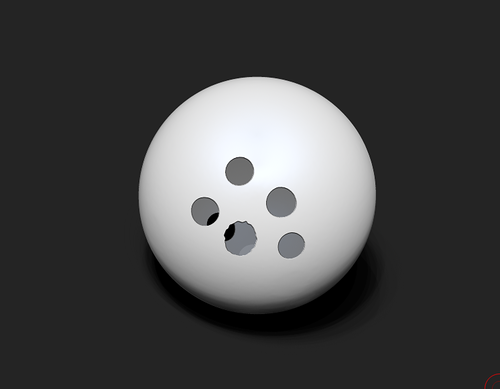

Ну нее, а чем рисование маской и Extract не подходит?
Я уж моделить специально не буду, вот на сфере:
Регистрация: 17.10.2005
Откуда: все эти мысли?
Сообщений: 1770
Голосов: 457 / 5
Странная штука эти дырки )) Это сфера с дырами.

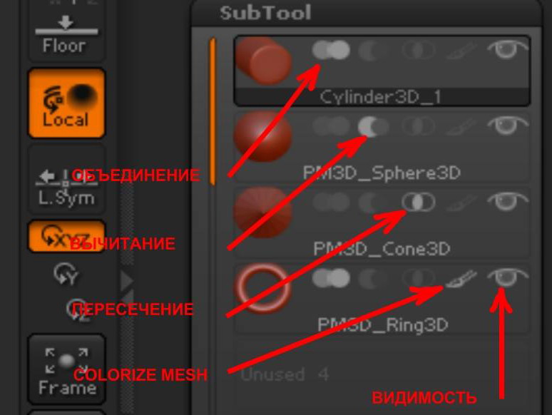

Проемы между руками выбулил в рине. Остались неровности по краям, как их убрать?
А чем не нравятся булевы операции в самой ZBrush?
Три вида перекрывающихся кружков - это разные типы булевых (Boolean) операций, которые вы можете
осуществлять над сабтулами с помощью операции ремеша (кнопка ReMesh All на субпалитре SubTool палитры Tool).
К примеру, если на первом (находящемся в самом верху списка) сабтуле активирована иконка объединения, а на втором - вычитания (и больше видимых сабтулов нет), то при нажатии на кнопку ReMesh All, будет создан новый сабтул. Причём, новый сабтул будет результатом булевой операции вычитания второго сабтула из первого.
Если до нажатия на кнопку ReMesh All, кликнуть на маленькие значки X, Y или Z (которые находятся на ней), то активируется симметрия по конкретной оси. Как следствие, булевы операции, которые вы будете проделывать над сабтулами, явятся симметричными.
По своей сути, операция ремеш - это преобразование полигональной 3D модели в воксели, а потом (после выполнения булевых операций) обратное преобразование вокселей в полигоны.
Ползунок Res (сокращение от Resolution - разрешение) рядом с кнопкой ReMeshAll определяет количество вокселей по каждой стороне воображаемого куба, который описан вокруг ваших сабтулов.

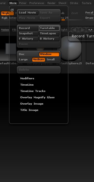

Привет Всем!

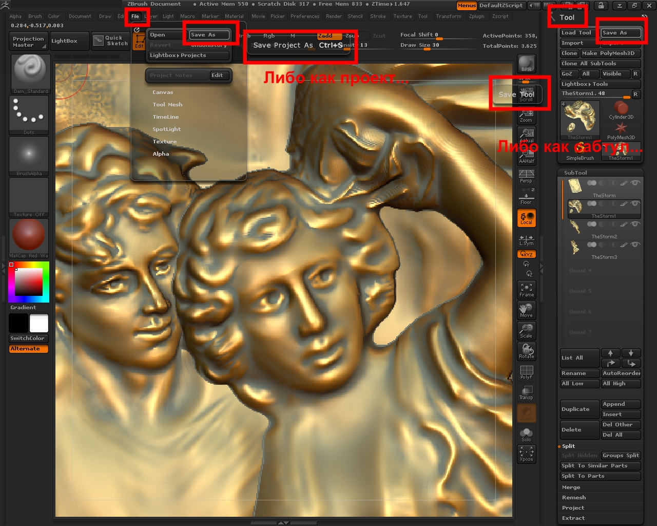

Может я туплю,но вопрос такой ,работую в зебраш а не могу сохраниться кроме как нажать save as, как еще можно сохранить 3 dмодель?
Регистрация: 11.01.2005
Откуда: Krasnoe
Сообщений: 867
Голосов: 74 / 1
Привет Всем!
Можно экспортировать в формат Obj.
В правом верхнем углу кнопка.
Сообщений: 117
где в зебраш находиться save для 3д модели?а то всегда приходится нажимать save as.так как зебраш стоит у меня криво и работает не стабильно,и он периодически сам закрывается.
Регистрация: 03.08.2007
Откуда: Украина, Харьков
Сообщений: 124
Голосов: 5 / 1
ctrl^ s  :)
Регистрация: 13.05.2013
Откуда: Владивосток
Сообщений: 24
Голосов: 22 / 0
Смотря какие цели преследуете.
Либо сохраняете весь проект, либо просто, как сабтул.
Либо как *.obj, либо как *.stl.
Изменено: Lexxx69 - 16.02.2014 15:35:30
