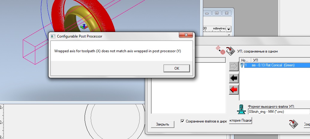

Постпроцессор 0Strizh_ring-MM предназначен для преобразования линейного перемещения вдоль развёртки , расположенной по оси У, во вращение оси А.
Извините, перечитал несколько раз но представить что это и для чего не могу, что-то не доходит. Это с боком колец не связано? Извините если туплю.
Может кто ткнет носом или наводку даст где читать как вырезать кольцо внутри? А то тему про поднутриния видео, а такую простую вещь найти не могу. Я в арткаме сделал кольцо, выпилил, хотя еще с длиной развертки не совсем разобрался и с толщиной. Потом надо шпиндель повернуть на 90 градусов и что дальше? Надо в арткаме делать модель кольца с боку или что? Или такие вещи лучше вообще делать не в арткаме?
Направьте где искать, я найду, а то уже мозг пухнет и со стрижом разбираться и одновременно работать надо, времени ни на что не хватает.
Извините, точно туплю, я же так кольцо резал. Блин, ложишься в два-три, встаешь в семь и так день за днем и тупишь в элементарном :(
Ладно, второй вопрос в силе. После резки кольца по кругу как резать ему внутри и бок, если он с узором? Я понимаю, что где то это обсуждалось, но применительно к арткаму где? или в двух словах дайте направление, а там я уже буду разбираться.

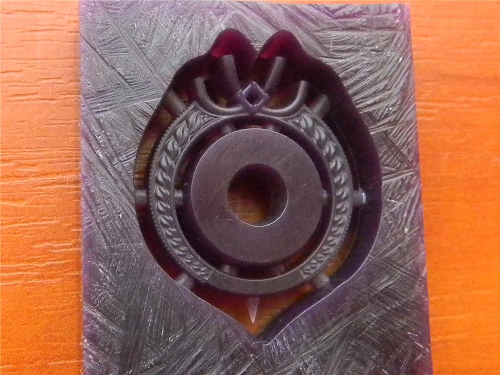

1- Вначале режется это кольцо по двум сторонам , при этом внутри расположена бобышка с отверстием.
2- Ставим на оправку для обработки по кругу и ... режем внешнюю часть кольца по кругу( ту самую развёртку)
(Aleksandr-kazan 28.03.2013 12:36:27) Постпроцессор 0Strizh_ring-MM предназначен для преобразования линейного перемещения вдоль развёртки , расположенной по оси У, во вращение оси А.
Все происходит в этих опция, можно крутить как угодно
Т.е. сначала из цельного куска режем с двух сторон, потом уже надеваем на оправку и режем по кругу?
Я почему то решил, что надеваем на оправку, ставим шпиндель под 90 градусов и режем сначала с одной стороны, потом с другой или я опять не в те дебри... Если из цельного куска резать то надо выходит три модели: по кругу, справа и слева.
Я плохо еще арткам знаю, там ведь наверное можно создать кольцо и потом развернуть его на плоскость?
Это все так как на фото делать?
Тогда все понятно. Это применительно к арткаму или тоже самое и к дескпрото и ринокаму или там по другому?
Регистрация: 05.11.2012
Сообщений: 78
Голосов: 10 / 7
совершенно верно
