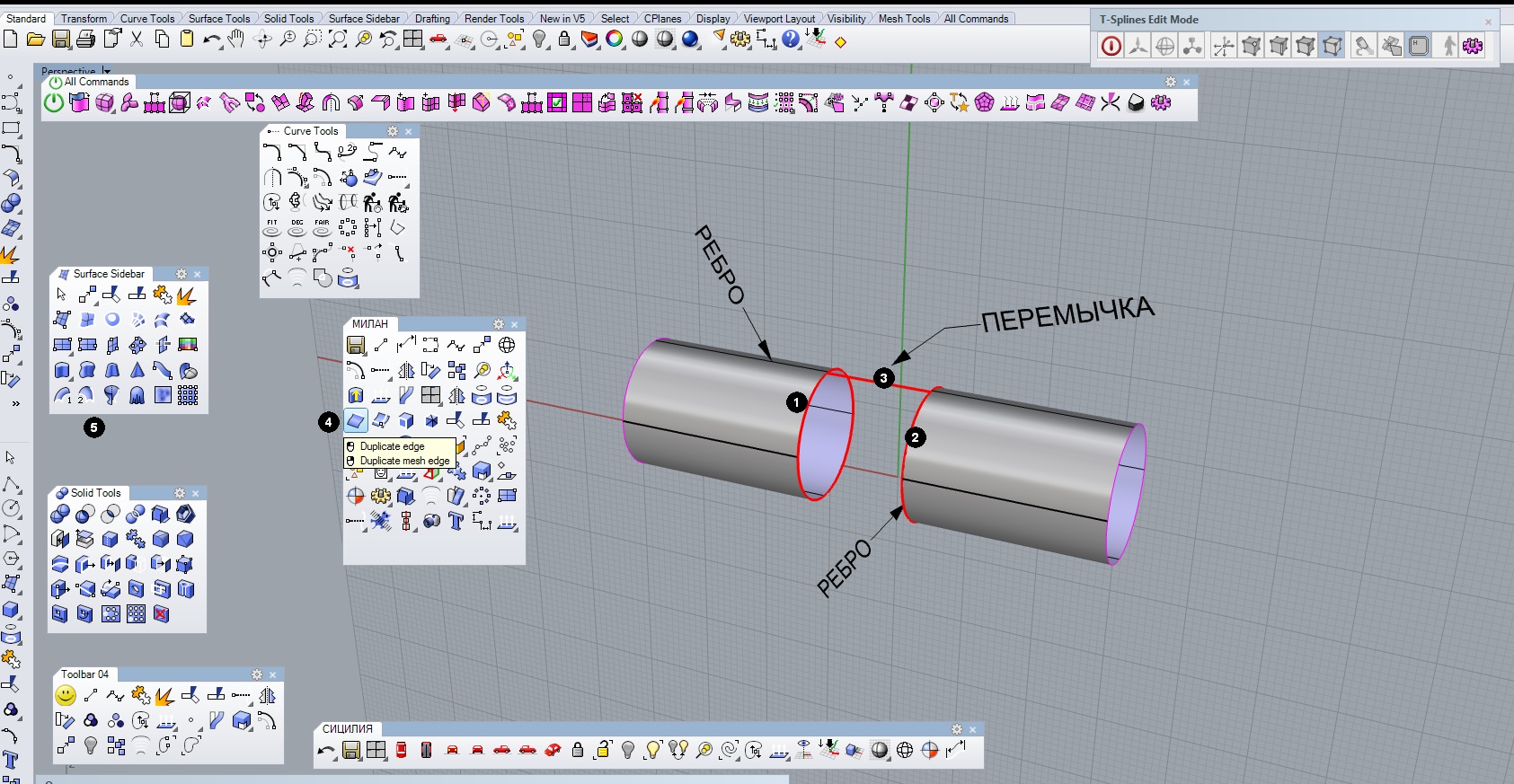

Андрей привет,давай я покажу как я вижу,более опытные товарищи поправят меня )
По краям обьектов нужно выделить ребра инструментом  Duplicate edge (4) ,
Ребра цифра 1,2 (красные)
Между ними поставь перемычку,вектор.номер(3)
Инструментом Sweep 2 rails(5) выделяешь по очереди ребра (1, 2) и кривую между ними (3)

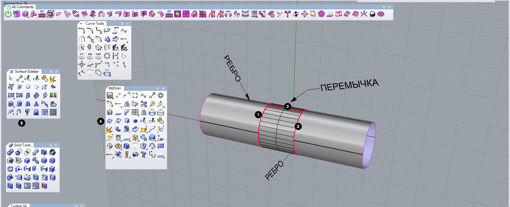

и получается как на фото,три объекта.
Если их нужно все три объединить ,то нужно забулить,тое-сть инструмент Boolean union
или инструментом Join объединить эти три объекта .
