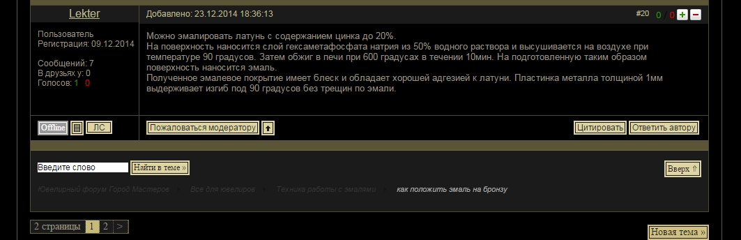

nnovikova,
Как то этот вопрос уже обсуждался, я сам с латунями не работаю, но на всякий случай сохранил себе сообщение. Там на картинке, внизу адрес где это можно найти.
Регистрация: 03.10.2016
Сообщений: 479
Голосов: 73 / 0
Спасибо, относительно гексаметафосфата натрия - что это за зверь такой?
