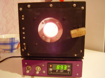

Был выбор купить печь или сделать, был протестирован Интернет на различные виды печей..
Те что нравятся стоят дорого, по приемлемой цене слишком подозрительные…
Выбор сделан – своими руками. К тому же люблю конструировать, для меня это как отдых .
В итоге получилось.
Размеры камеры полезных 7*8 и в глубину 11 см. Весит около 6 кило. Мощность примерно 650 вт.
Падение температуры при открывании дверцы и загрузки заготовки с подставкой на 870 гр. примерно 20 градусов. Инерция - 5гр +1 гр. По моему получилось то что хотел.

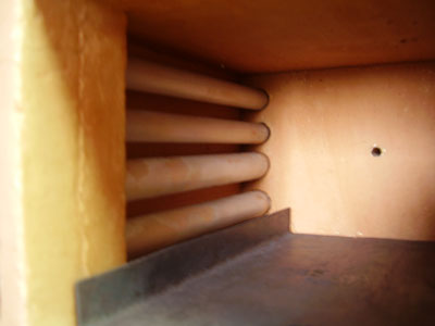

В общем описывать подробности долго и сложно, просто дам намётки.
Камера сделана из плит для пайки, моделил в рино.
Плиты которые поверхности выходят внутрь камеры обмазаны тонким слоем глины буквально глазурь. Чтобы труха не сыпалась.
Плиты склеены термостойким клеем самодельным.
Клей - жидкое стекло смешано с глиной до однородной массы вязкость как у сметаны.
При прокалке эта масса становится крепче, внимание не переусердствуйте с ней, она не должна выступать во внутрь камеры.
Спирали внутри камеры так эффективней, по бокам по четыре кварцевых трубки с каждой стороны, в них вставлены спирали. Марка х23ю5, есть и лучше но найти их сложней.
Термопара ХА, без корпуса как в Графикарбо, плюсы - занимает мало места , более информативна, расположена близко к трубке в верхней части. Почему? - не перегружаем спираль перекалом опять же высокая информативность, так как набор температуры быстрый спираль красная камера ещё не прогрелась, если термопару поставить подальше то спираль сильно накалится пока не сработает терморегулятор. Т.е достаточно выдержать время минут 20 на рабочей температуре пока камера не станет равномерно красной. Это актуально для маленькой камеры.
Корпус из дюраля, покрашена термостойкой краской выдерживает до 600 гр. Продаётся в баллончиках сравнительно недорогая.
Остальное пространство заполнено фигнёй похожей на асбест, она в плитах толстых на котельных используется. размалывается в труху и заполняется всё свободное пространство. Но можно использовать и базальтовую вату, продаётся в магазинах для печников.

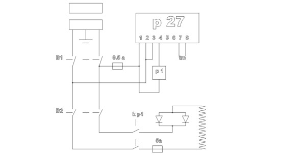

В итоге решено понизить вольты в два раза, простым и надёжным способом. Или один мощный диод или два послабее параллельно. Смотрите схему. В сети переменное напряжение 220 примерно, т.е как волна, диод отсекает допустим положительную полуволну и напряжение уменьшается в двое.
Это подходит только для нагревательных элементов, моторы, техника и прочее не катит.
Рассчитал спираль на 1.5 кВт, соответственно в двое меньше стало. И реальные замеры тока показали что реально не 750 Вт а 650 получилось, что за физика там произошла я не знаю.

Пояснения к схеме.
Квадратики сверху с лева подключение к сети 220 с землёй.
Р1 реле, КР1 контакты реле. Предохранитель на 5 ампер стоит справа от контактов реле - НЕ ПРАВИЛЬНО, переставил с лева от контактов по схеме.
Р27 терморегулятор,  контакты 1,2 на приборе 220 вольт. 3,4 внутреннее реле прибора, 7,8 термопара. На других приборах могут отличаться.

спирали можно намотать не только внутри, но и снаружи  трубок. так можно увеличить диаметр спирали. а трубки взять фарфоровые. продают в Хорсте, в Москве.

и еще.  лучше будет, если спирали не только по бокам, но и сверху. и не надо стремиться к маленькой камере. при близком расположении изделия к спирали может быть перегрев отдельных частей, со всеми вытекающими ...

Спирали мотал внутри чтоб защищены были, что бы к примеру вилкой металлической не задеть.
На счёт расположения в верху, думал об этом, но решил оставить по бокам, камера маленькая, и через пол часа равномерно красная. В большой камере есть смысл так сделать.
Накладывал эмаль на пластину, наблюдение через окошко показало равномерное плавление эмали по всему объёму одновременно.
Хотя расположение и сверху спиралей лишним не будет.

чтобы не шандарахнуло при прикосновении вилкой к спирали ставят выключатель, отключающий спираль при открытии дверцы. мне кажется, что окошко у вас великовато. хотя понятно, чем оно больше, тем лучше видно. намотанные сверху спирали удобно обметать периодически для удаления окислов и чистить всю печь.

Кстати, автор похоже использует модификацию терморегулятор Р 27.1000, который можно посмотреть на http://www.tretnik.com/termo.html и стоит он на Украине около 40 у.е., ну а в РФ + доставка соответсвенно.
