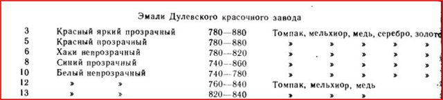

Всем Добрый день!Ребята я тут пока ещё новичёк и если мои вопрос покажутся вам очень глупыми то прошу прощения.Сам я пока учусь на холодных эмалях ,но в дальнейшем хочу перейти и на горячию эмаль. Вот мой первый вопрос : чем отличается горячая эмаль Дулево непрозрачная белая №10 от точно такой же но уже с номером 12 или 13?Цвет и цена одни и теже,в чём тогда разница??И какая всётаки лучше??

Mirror большое спасибо теперь вроде бы разобрался!:))Если вдруг что снова непонятно будет ,обязательно напишу!

Mirror можно всю таблицу по дулевским.
На сайте нет такой и понять какая эмаль на какой металл не понять.

Дулевский красочный завод- правда без наименования подложки но мож пригодится     http://dkz.ru/preal00.php

Регистрация: 14.03.2010
Откуда: с Марса
Сообщений: 1367
Голосов: 222 / 5
Эта таблица полностью по Дулево и "ДРУЖНОЙ ГОРКЕ" у В.П.Новиков, В.С.Павлов
