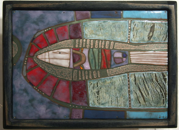

работаю преподавателем в колледже ... студенты нашли картинку с работой макушева... спрашивают как сделана фактра с волосками, а я к стыду своему не знаю) помогите не упасть в грязь лицом))) пжалуйста

Эмали. Эмалирование. Эмальеры. Гленис Лесли Мэттьюс
Кажется, этот секрет я видел в этой книге.

Ничего секретного в ней нет.
Размягченную эмаль, находящуюся в вязком состоянии вытягивают в нити, которые затем наплавляют на подготовленную заранее эмалевую поверхность.
такой способ я знаю ,но ,помоему, то что на картинке как то по другому делается....

Наплавлять на поверхность эмалевые нити можно разными способами.Здесь, насколько я вижу, нити уложены горелкой.Сначала вплавляется один конец, затем постепенно нагревая размягченная нить укладывается соответственно худ. замыслу и т.д. Нити не  вплавляются в основу полностью.
