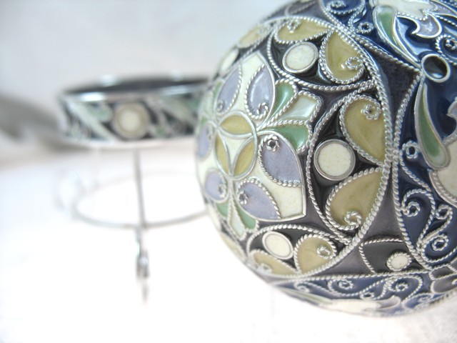

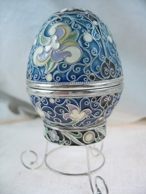

Наверное каждый радуется, когда сделает что-то, что давно хотелось. С каждой работой моя любовь к горячим эмалям все растет и растет. Все также, как всегда - порошок, кисть, вода, много старания. Поворачиваешь по кругу яйцо и - как в сказке. Обжиг и чудо. Люди! Радуйтесь, творите, делитесь позитивом. Дальше будет больше. (обьемные ирисы с витражкой)

Просто эмаль на яицах смотрится не очень так как получается однотипно и одна техника попробуйте кое какие элементы на грунте расписывать живописными красками так делал часто овчиников
вставка камней это еще плюс если есть возможность то заливать невсе а оставлять места под гильеш ну и как тут чтоб прозрачность было
http://cgi.ebay.com/RUSSIAN-ANTIQUE-SILVER-ENAMEL-CASE_W0QQitemZ190157393609QQihZ009QQcategoryZ151736QQssPageN­ameZWDVWQQrdZ1QQcmdZViewItem
Кто вам катал само яйцо? Добавте туда куриные ножки
еще если есть навыки в стеклодувном деле то хорошо смотрятся разборные вставки из стекла это уже под фаберже
и вобще круто чтоб с секретом а если еще и механика
А по цвету эмали то побольше голубого
Но если чесно то вэ молодец
А еще яица сейчас не в цене как впрочем и портсигары тоже
Все хорошо,а будет еще лучше.

да и какие размеры яйца, и скань какой толщины? 0.3 + 0.3 = 0.6 или 0.4 + 0.4 = 0.8?

Начнем по порядку. Дело в том, что это - первое пасхальное яйцо, сделанное нами. В нем много для нас непривычно - начиная с вытяжки формы (делали сами, кстати, не понял, что за куриные ножки - можно поподробней?), заканчивая накладкой эмали на не горизонтальную поверхность. Поэтому мы решили вводить новые элементы постепенно. Например - след яйцо делается с шарниром для открывания, возможно будет роспись по эмали местами+будет сюрприз внутри. И так далее. Насчет стекла - можно какие-то примеры выложить? Книжка фабера имеется, но не понимаю, какую вещь Вы имеете в виду. Делать яйцо более сложным - механика, гидравлика, электроника - круто,оч интересно, но, к сожалению, такую вещь будет сложнее продать - цена... Хотя, стреиться надо, согласен. Насчет того, что яйца не в цене - возможно так, но некоторое количество - небольшое, продать я думаю, вполне реально. Хотя объемы, конечно не как тогда :-(
Размеры - 7Х5 см яйцо (без подставки), скань не помню, выложу чуть позже.
Спасибо за содержательный комент, Басма! Очень приятно...
Регистрация: 13.04.2007
Сообщений: 31
Скань - двух толщин, одна - 0,5*0,5 вторая - 0,36*0,36.
