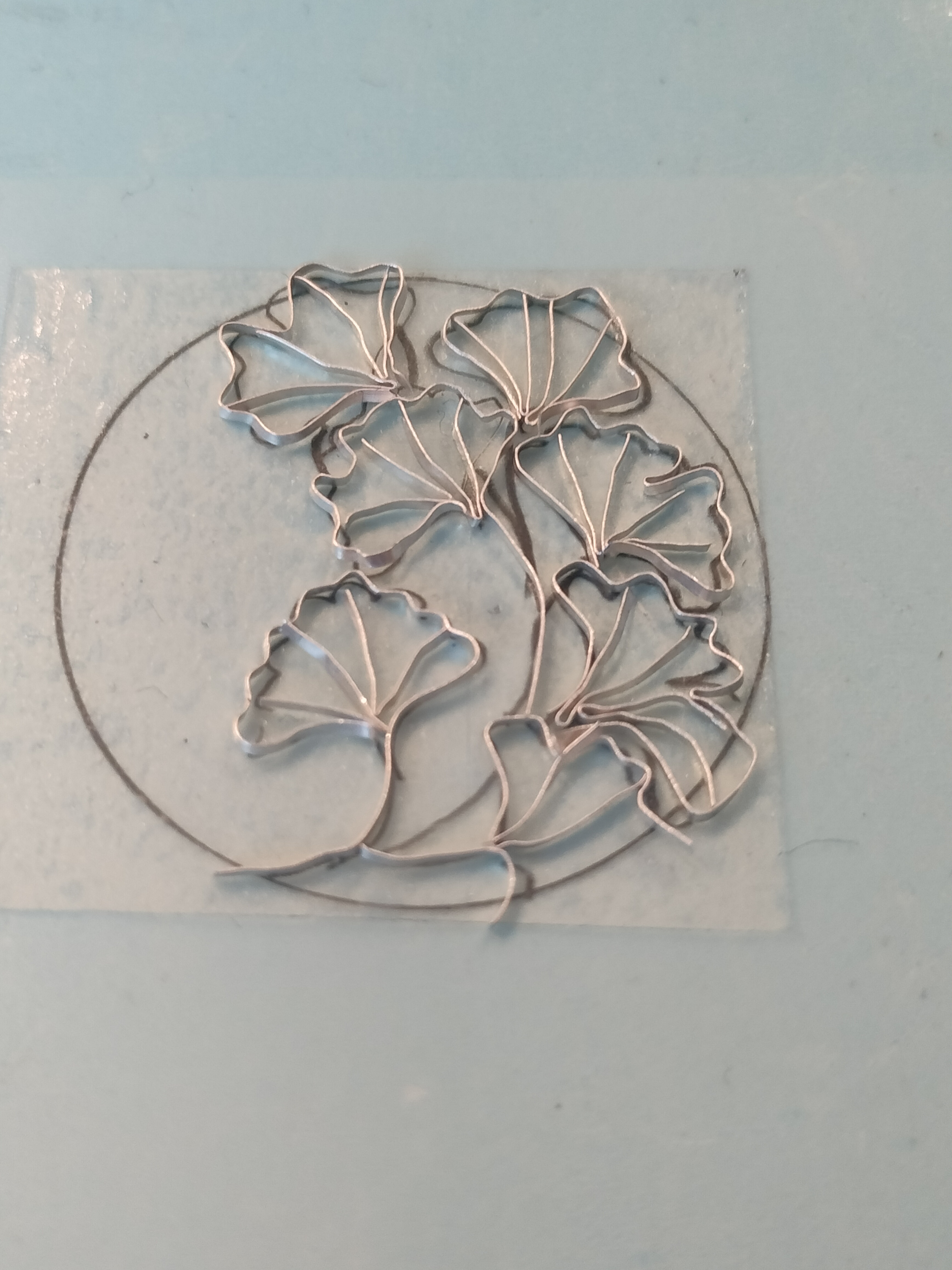

Оказалось удобно набирать перегородки на двухстороннем скотче. Конец проволоки прилипает к скотчу и все изгибы делаются пинцетом и натяжением проволоки в нужную сторону. Дальше возможны 2 варианта.
Регистрация: 14.09.2020 Откуда: СПб Сообщений: 111 В друзьях у: 0 Голосов: 30 / 0 |
Добавлено: 07.01.2026 23:04:10

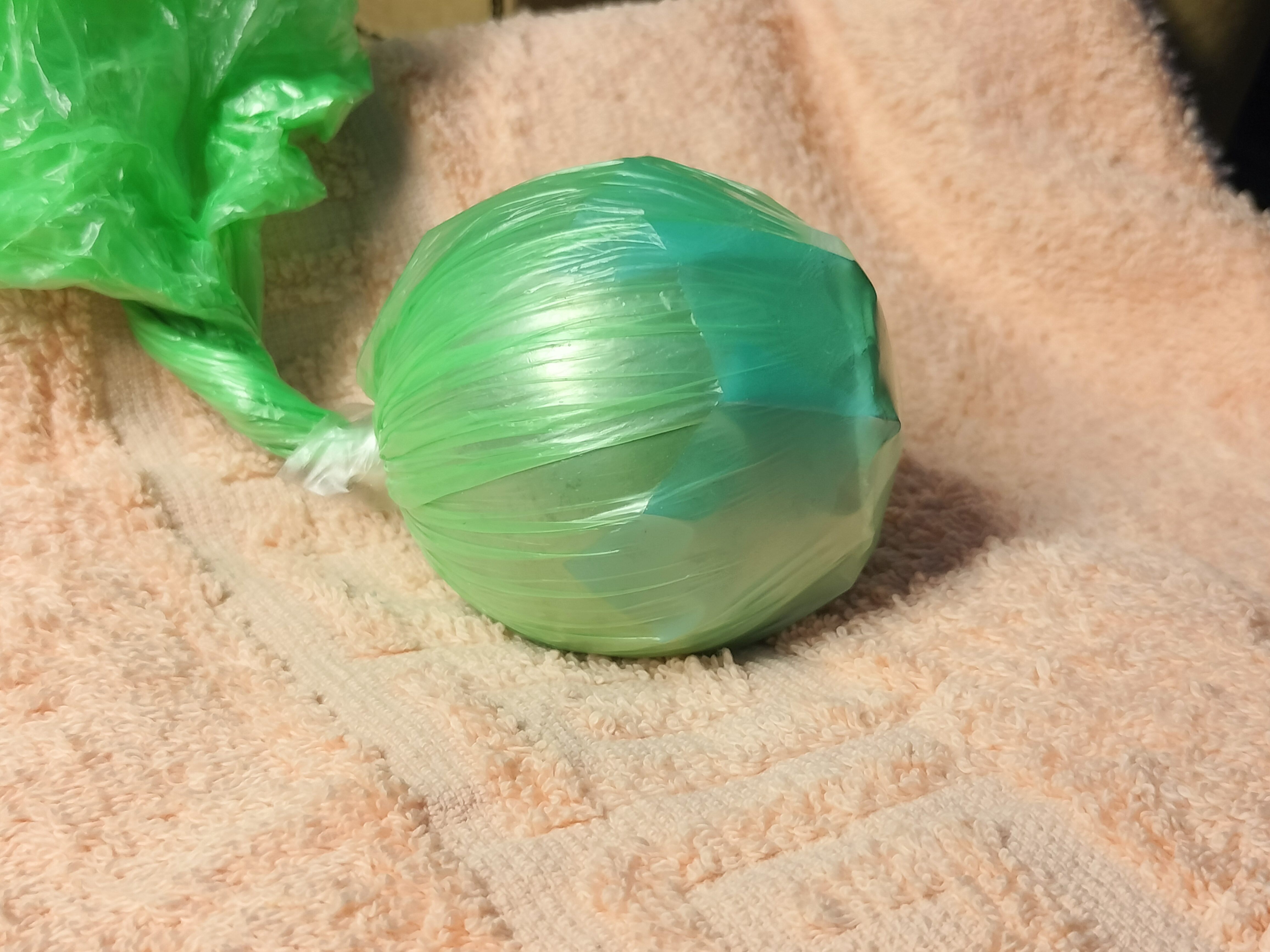

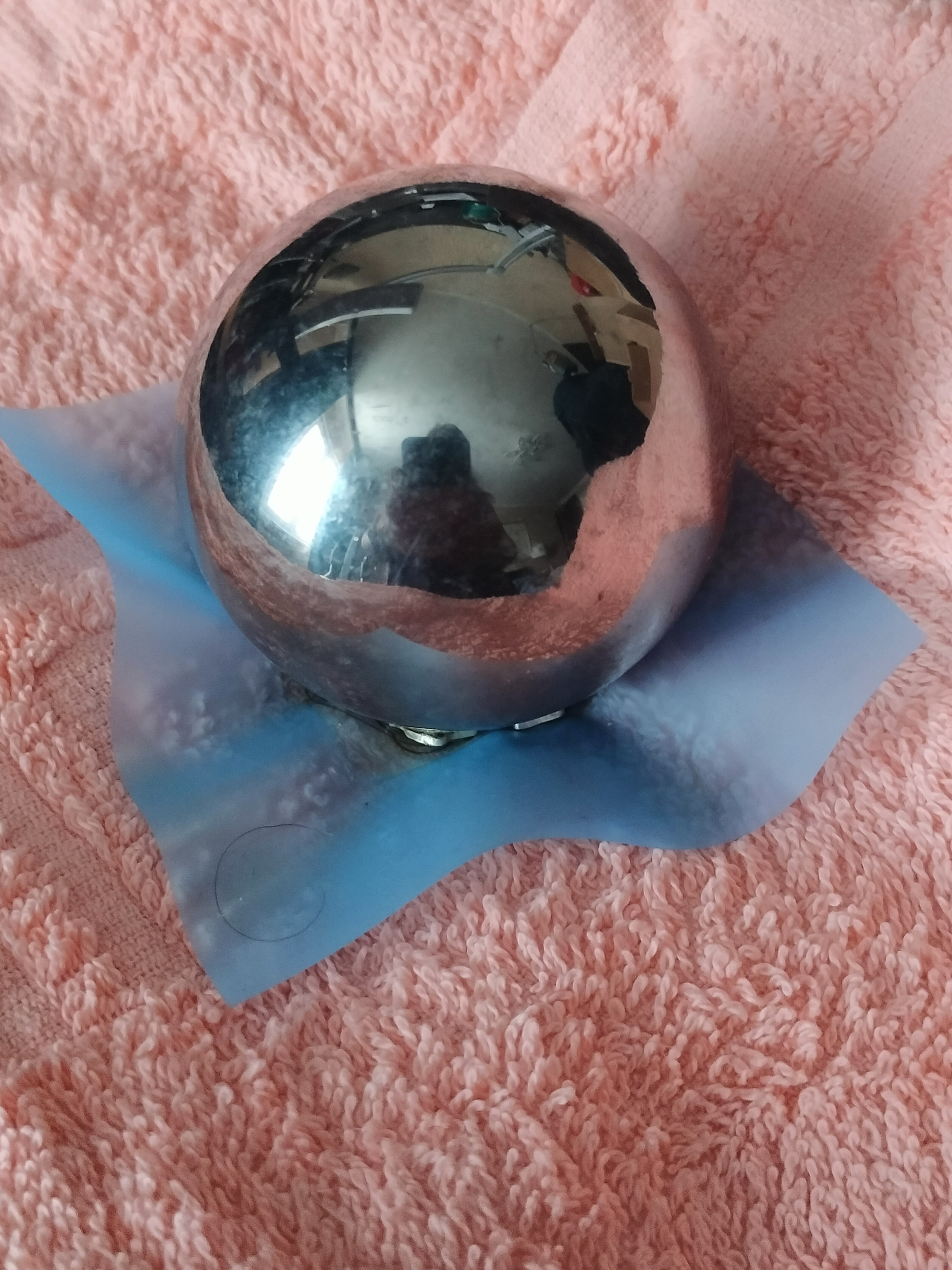

Добавлено: 07.01.2026 23:06:44
Вариант 1 (для ленивых). Наносим сверху клей, кладём заготовку, прижимаем набранный рисунок к заготовке и как-нибудь прижимаем на время. Можно положить на что-то мягкое, сверху груз (на фото это полотенце и шар стальной). Можно положить на ткань, потом обтянуть и завязать чем-либо (на фото это пакет зеленый). Пакетом не надо! Клей не сохнет.
Из минусов - слишком много клея, некоторые перегородки можно сдвинуть и не заметить, можно замять. У меня не сдвинулись, но замялись, выправляла пинцетом. ![]() ![]() ![]() |

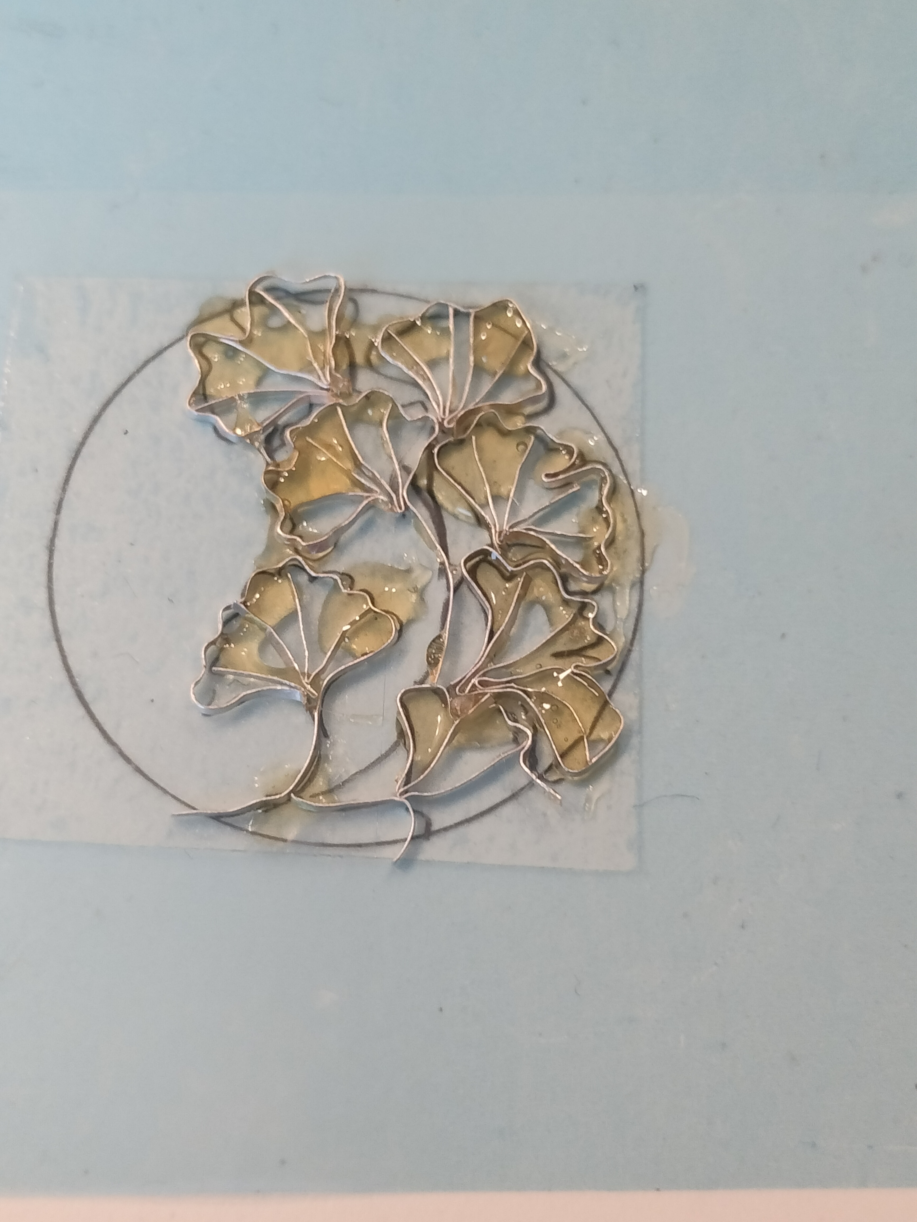

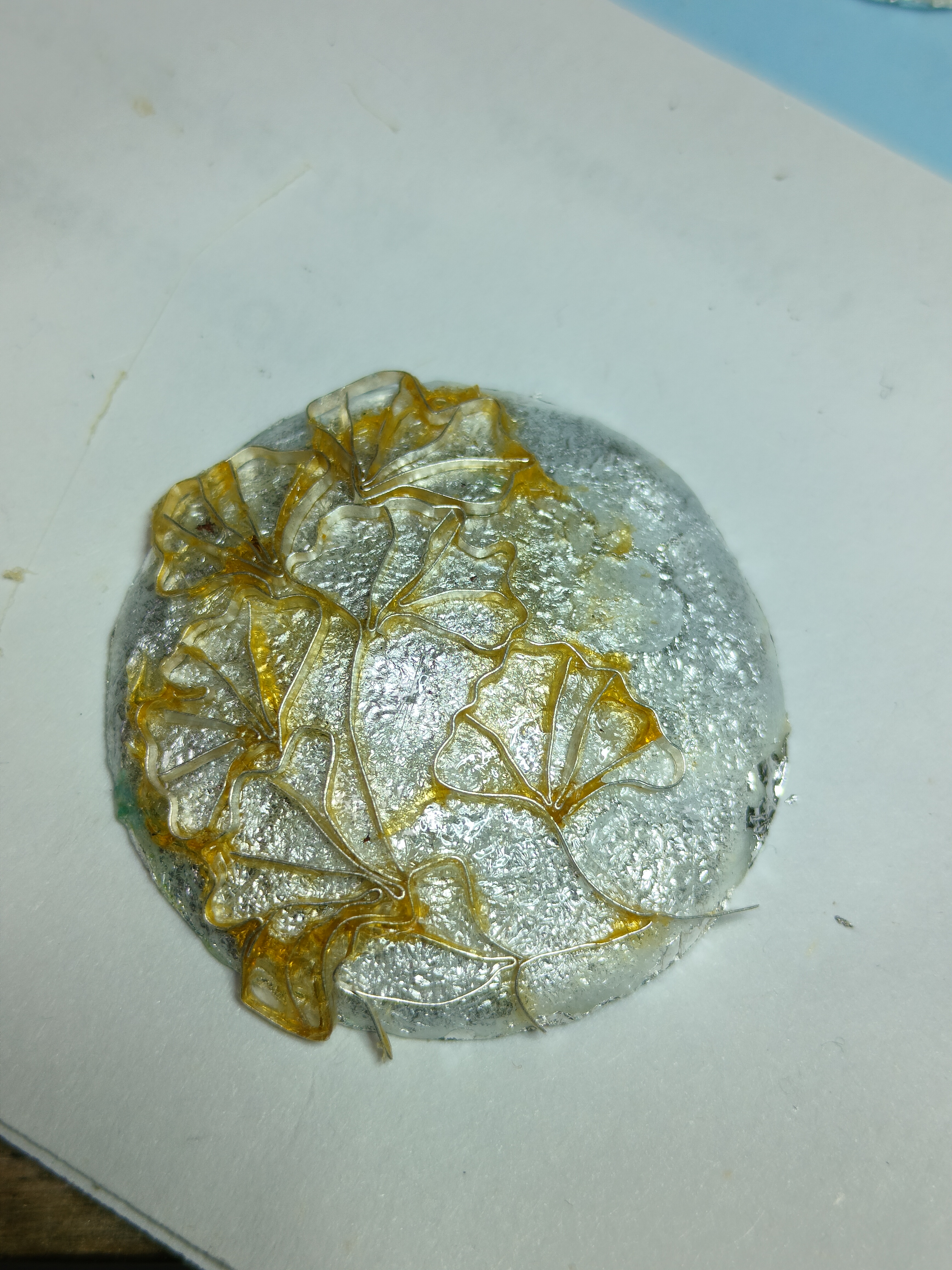

Добавлено: 07.01.2026 23:07:12
Вариант 2 (для трудолюбивых и аккуратных
![]() Набранный рисунок аккуратно прижимаем к заготовке. Потом каждую деталь аккуратно пинцетом берём, макаем в клей и клеим на заготовку. Если деталь не хочет отделяться от скотча, то отделяем край, потом в несколько этапов сдвигаем пинцет к другому краю, каждый раз отделяя по чуть-чуть. Рисунок будет отзеркален! |

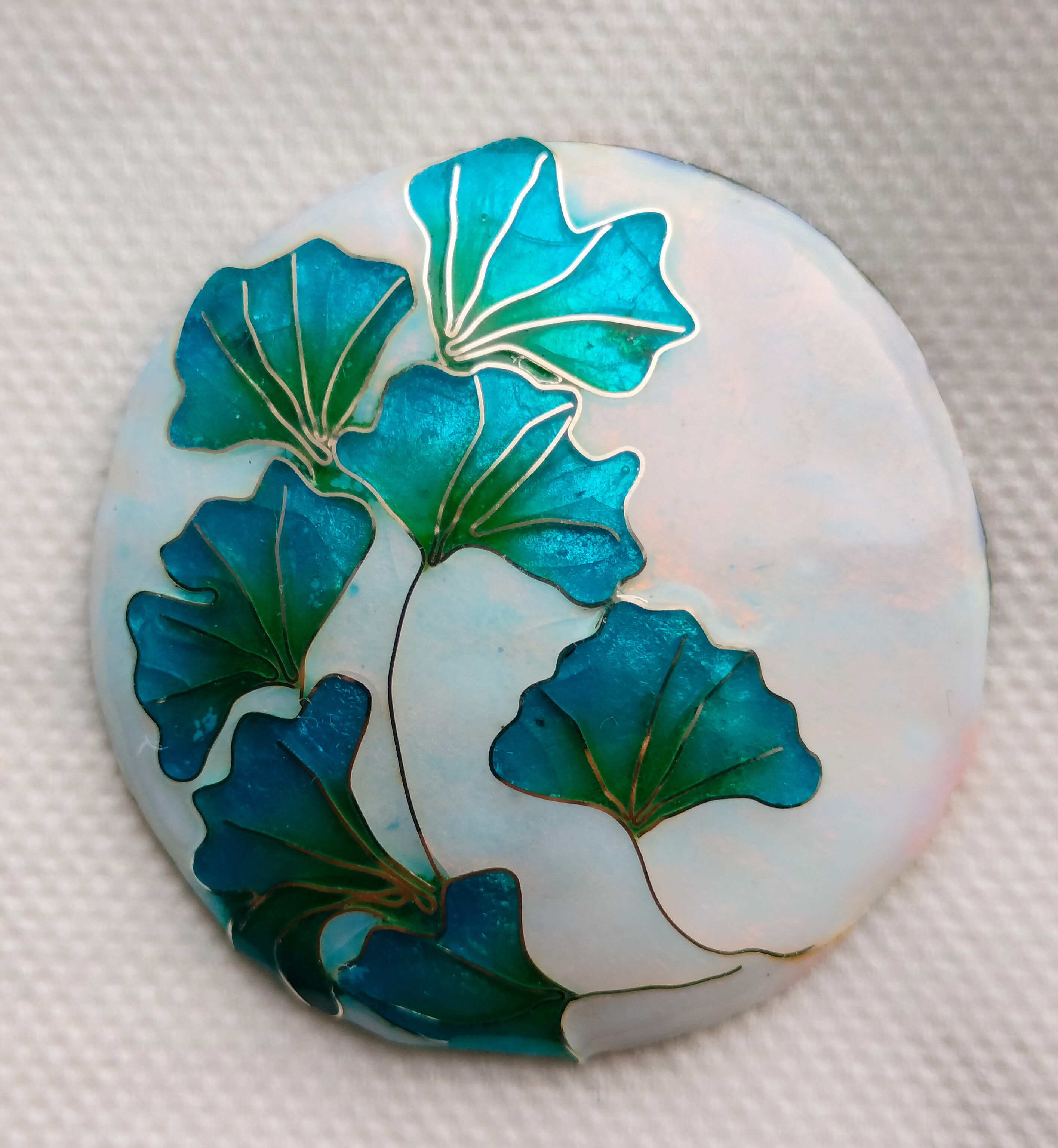

Добавлено: 08.01.2026 15:59:25
Елена,
осталось показать конечный результат! |
Добавлено: 09.01.2026 11:36:40
![]() Фото на телефон. Прошу учитывать, что это сделано для развлечения, серьёзные цели не преследовались.
Изменено:
- 09.01.2026 12:12:55
Регистрация: 03.11.2018 Откуда: Белгород Сообщений: 2335 В друзьях у: 2 Голосов: 139 / 65 |
Добавлено: 10.01.2026 14:37:44
Елена,
у вас остатки клея проглядывают, на бортиках наплывы, вообщем не очень аккуратно. |
Добавлено: 11.01.2026 00:34:03
uvrigel,
Клея там нет. Он выгорает полностью до наложения эмали. Если вы про серединку листьев, то это эмаль,там два цвета. Наплывы - так заготовка ещё не до конца обточена. Из настоящего неаккуратного - серединка второго слева снизу листа. Проглядела, хотя можно было бы поправить, если бы увидела. В целом, технология мне нравится. Буду использовать, но во втором варианте - каждую деталь отдельно переносить и наклеивать. |
