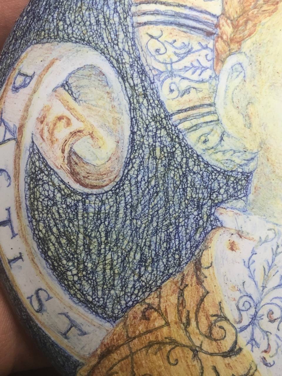

► брак надглазурной росписи , надглазурная краска стала сетчатой
Регистрация: 25.11.2025
Сообщений: 3
Здравствуйте, может кто сталкивался с таким браком, подскажите, пожалуйста
После второго обжига, надглазурь стала сеткой, и дальше, с каждым обжигом, рисунок плыл и искажался.
Попробовала другой синей краской расписывать -- так же сетка со 2-го обжига.
Я учусь на ДПИ направлении, и началась тема росписи эмали. Очень нужен совет!  angel
Изменено: mars - 25.11.2025 17:38:29
У меня два предположения. Либо неровным слоем наносите, либо пережигаете.
Сообщений: 3
Георгий Бессолов,
Спасибо! Вообще правда впервые такое вижу, думала, при пережоге темнеет цвет, а тут вот какая реакция.
Запекаю при температуре, которая указана на надглазурной краске, и на пробнике при первом обжиге всё хорошо. Наносили все с моей группы по-разному, а итог один - сетка. Интересно ещё, что именно синяя так реагирует. Остаётся вариант доставать раньше и проверять, ловить момент ?
mars,
Надглазурные краски и обычная классическая эмаль совершенно разные вещи.
Попробуйте снизить температуру и уменьшить время обжига.
Пробники дело хорошее, но они нен всегда дают гарантию, что при работе с изделием будет то же самое.
Кстати, я надеюсь, вы не забываете выжигать масло, или то, на чём намешиваете краски, перед обжигом?
